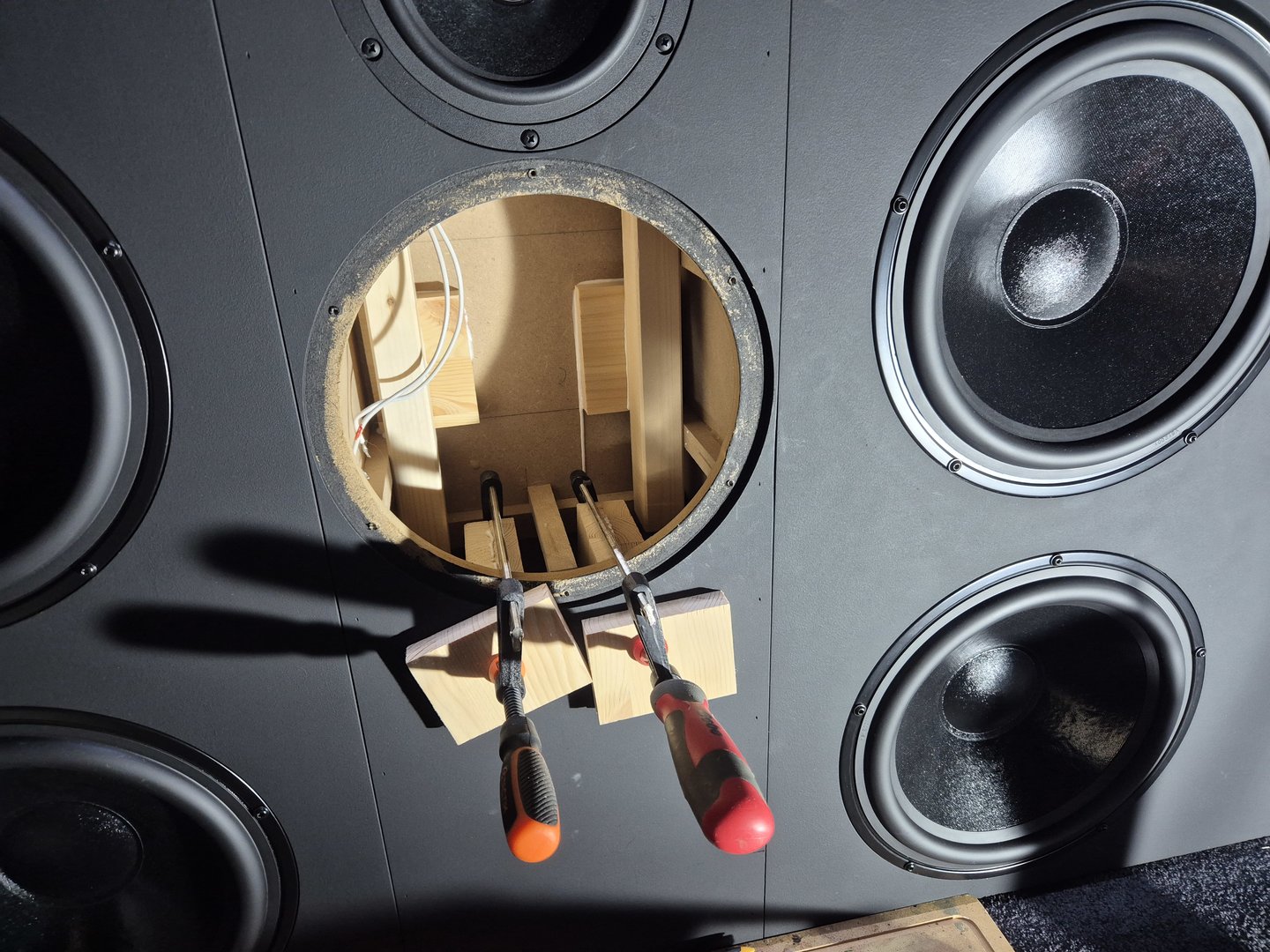

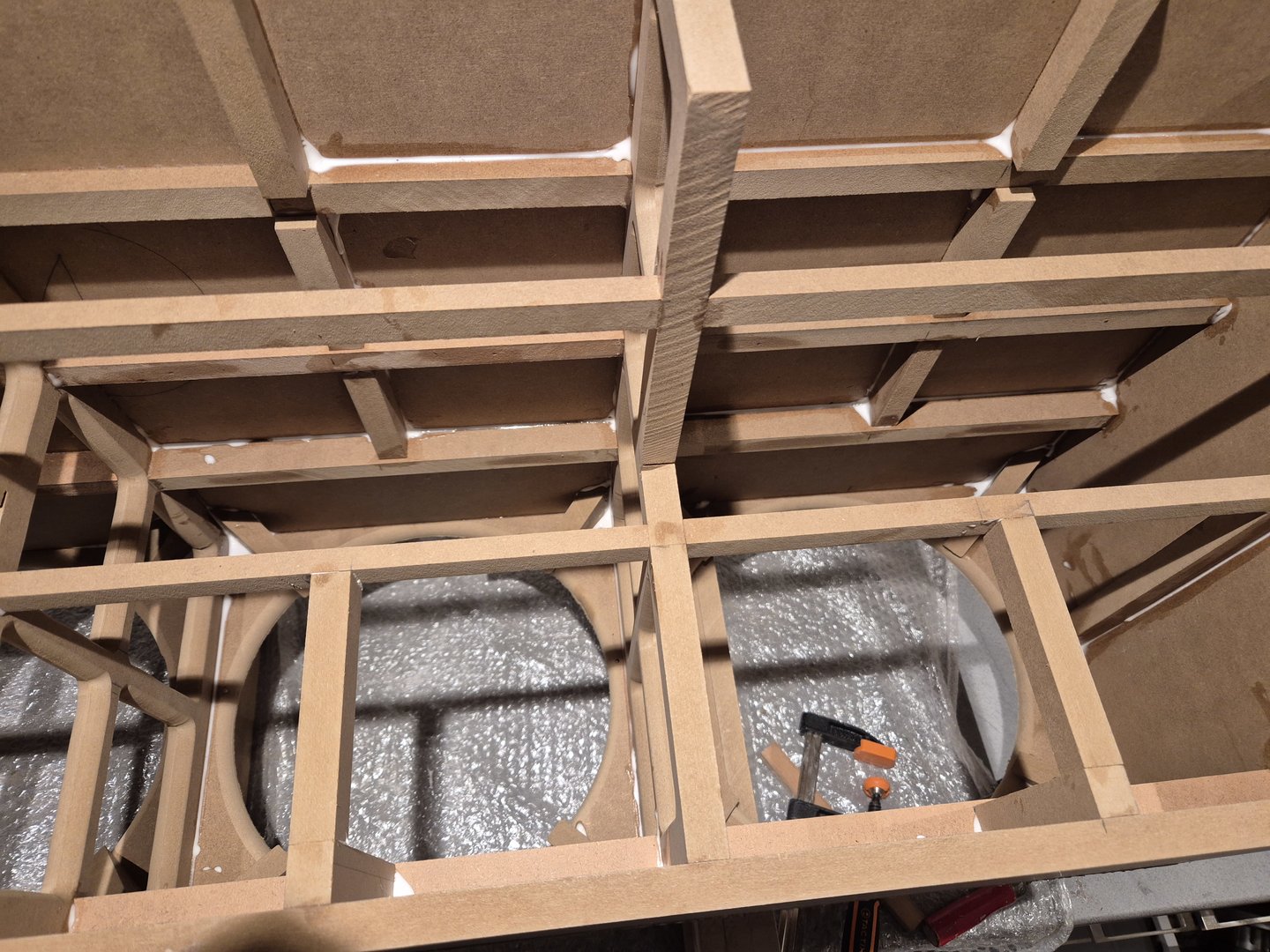

    Neste som har stått på lista er tierne i front høyttalerene. Disse har fra start hatt ca 4 liter for store kasser. Planen en stund har vært å fylle kassene med de 4 literne. Dette på grunn av at jeg ønsker det litt tightere i området tierne spiller. Ca 80- 100 hz.
    Har nå fylt inn med ca 4 liter trevirke som er limt. En annen fordel er stivere front baffel.
    Lar bildene tale.
    Nå er det bare la limet tørke over natten, så fyller jeg opp med polyfill og elementer i morgen, og satser på lyd igjen. Spent på resultatet. Blir det merkbar forskjell har oppgradering kostet meg en tube lim. Hvis ikke har det forsatt kostet en tube lim og en del timer jobb. Treverket var uansett noe " søppel "😊

    Da var kassene fylt med fillt.
    Så var elementene på plass.
    Startet å teste litt musikk i stereo. Hørte med en gang at det var mere smekk og attack. Lyden virket også på mange måter bedre. Som om det har skjedd ganske mye i en relativt stor del av nedre mellomtone til sub selv om 10erne kun jobber rundt 80 til 100hz pr nå. Glad og fornøyd var det bare rydde og støvsuge.
    Etter ryddig var det tid for å teste noen demo film spor med full pakke.
    Mye er blitt morsommere, og ganske mye mer fysisk.
    Alt i alt så var det en veldig billig oppgradering av lyden hos meg (ca 100kr) , og jeg gleder meg til å starte ratte dette inn skikkelige.
    Er et par ting som er litt ute av kurs etter ombygging, så må nok se hva som har skjedd med frekvensresponsen og litt sånt etter de siste krumspringene. Q sound fungerter blant annet ikke så bra som det har gjort, og litt annet snacks.

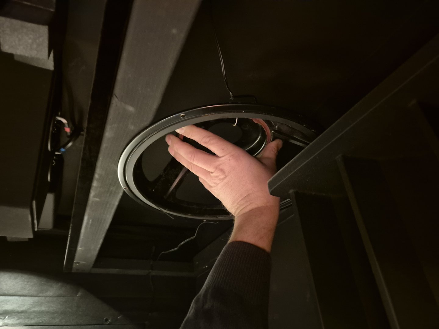

    Hadde et lite uhell i dag og bestilte 8 stk 12" som er tiltenkt til atmosene.
    Driver å måler og styrer litt for å se hvordan jeg skal gjøre dette. Basis planene har vært klare lenge, men jeg har egentlig ikke lyst til å lime mdf plater til gipsen, så vurderer sterkt å bruke gipsen i tak og vegg som backboks i kassene. Kasse volumet blir også nesten perfekt uten mer oppi der, imens jeg mangler ca 8-9 liter med 18mm mdf oppi der.
    Virker jo være svært dødt med et lag fibergips, greenglue og et lag vanlig 13mm gips. Noen som har sterke innvendinger til dette?😅
    Planen er 2 stk 12" pr atmos kanal, men siden jeg bare har 4 atmos i drift bestilte jeg foreløpig kun 8 stk. Mangler nok en 8 til for å fullføre planene mine, men mulig jeg må gå for en litt råere variant på 4 av dem for nok headroom siden de eventuelt skal fungere som support subber bak til Dirac ATR. Må teste litt når den tid kommer.
    Kommer til å bygge alt av kasser ferdig når jeg går i gang nå tenker jeg. Jeg vet også hva jeg kommer til å bruke hvis jeg må ha noe heftigere support subber, så alt kan bygges klart. Samme kasse volum og nesten likt hull osv. Par mm større bare.
    Tror forøvrig jeg har ganske god tid, siden elementene var bestillings vare.

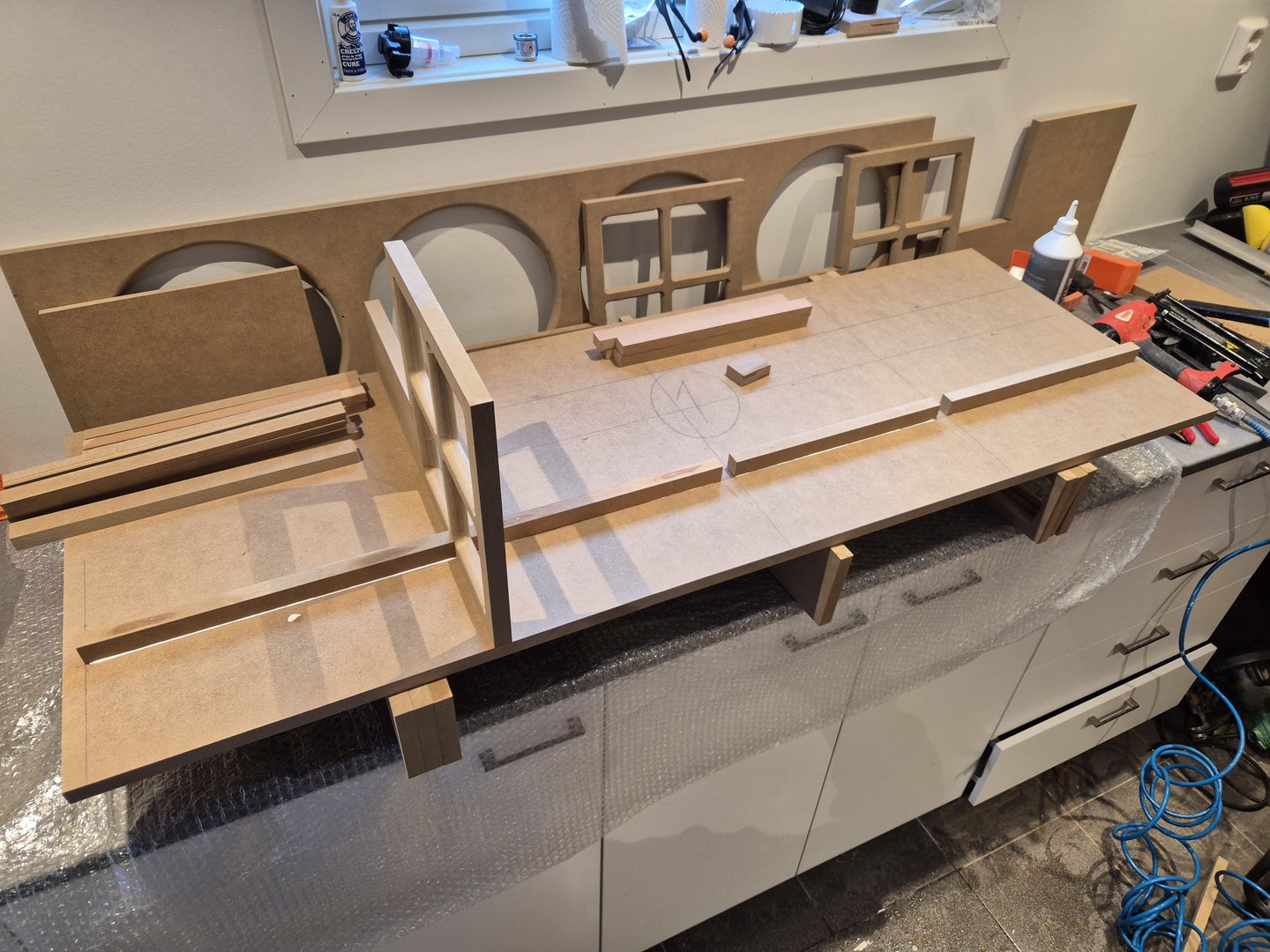

    Tenkte det var på tide med en liten oppdatering. Så og si ikke skjedd noe med sub bygging, siden det stort sett er regn når jeg har tid og fint vær når jeg er opptatt.
    Har lagd meg noen bygge tegninger på bak subber som skal bygges. Blir 4 stk 12" i vært hjørne bak i rommet. Disse er tiltenkt Dirac ART litt frem i tid.
    Disse subbene er også egentlig grunnen til at jeg bare har bestilt 8 stk 12" i første omgang, for hvis de ikke gir noe på atmos, så flytter jeg elementene ned til bak subbene, og trenger ikke kjøpe flere.
    Alt jeg skal bygge nå, vil ikke forandre utseende nevneverdig på rommet, siden alt skal bak eksisterende høyttalerstoff og lydtransparent velour.
    Første sub bak skal inn bak døren inn til rommet.
    Der er det såpass grundt at jeg må bygge kasse med litt skrå for å få dybde nok til magnet. Får akkurat samme volum som jeg bruker på alle andre sub elementer i rommet.
    Andre sub bak skal inn under ventilasjonen.
    Der har jeg ca 18cm luft til ytterveggen fra isolasjonen i bass fella, så måtte konstruere kassen som en L for å fjerne minst mulig av fella, og få riktig volum på kassa. Kan heller ikke ha L i hele høyden på grunn av en kontakt til ventilasjon.
    Da er det bare vente på litt opphold, så man får kappet litt. Hvis sub atmos er velykket, så får jeg 20stk 12" til i rommet, og er da oppe i 64stk, som sikkert er akkurat passe.😁

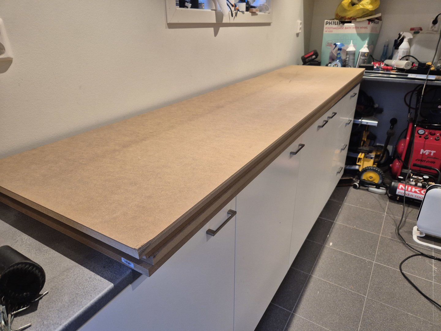

    Tok meg et par timer fri midt på dagen for å benytte god været til litt kapping. Masse kapping igjen, men fått unna en del deler til kassene.
    Nå er alt litt mer håndterbart, og kan begynne merke front bafler for fresing av hull til elementene og diverse. Fortsettelse følger.

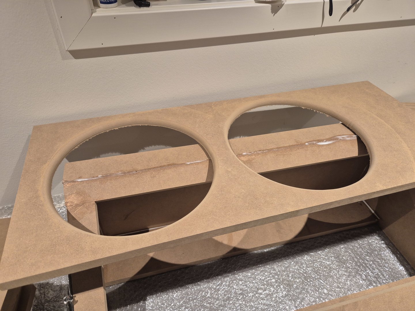

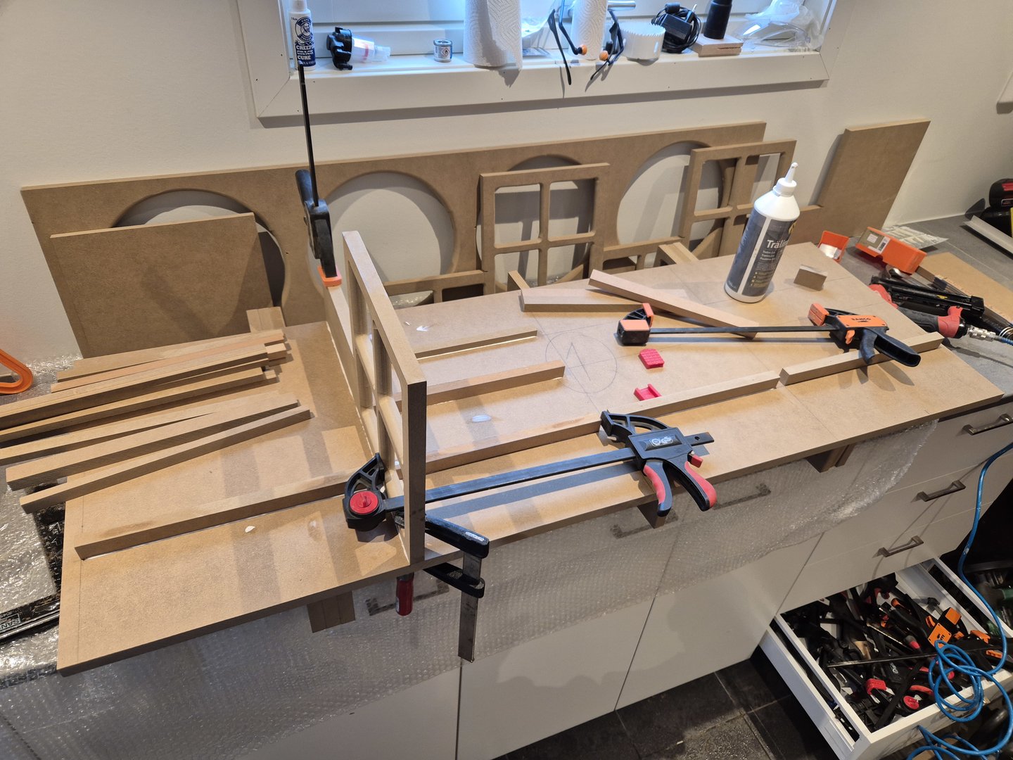

    Brukte noen timer i går på litt mer kapping av plater. Måtte kappe skrå til den ene bak subben, så da var det bare lage en "jigg ", så alle 8 delene ble like.
    Driver også lager noen atmos kasser til en kompis, som skal huse noen Perlisten inwall ht, så der ble det også litt skrå deler.
    I dag var det bare starte frese litt hull i bafler i fin været.
    20 stk hull til 12" unnagjort.
    Neste på agendaen nå, er og frese rundkanter på baksiden av alle hullene til elementene. Litt pussing av forsenkning og kanter, før jeg starter litt kutting av avstivninger til kassene og diverse. Litt spent på om jeg rekker noe mer i år, men har jo veldig lyst😅

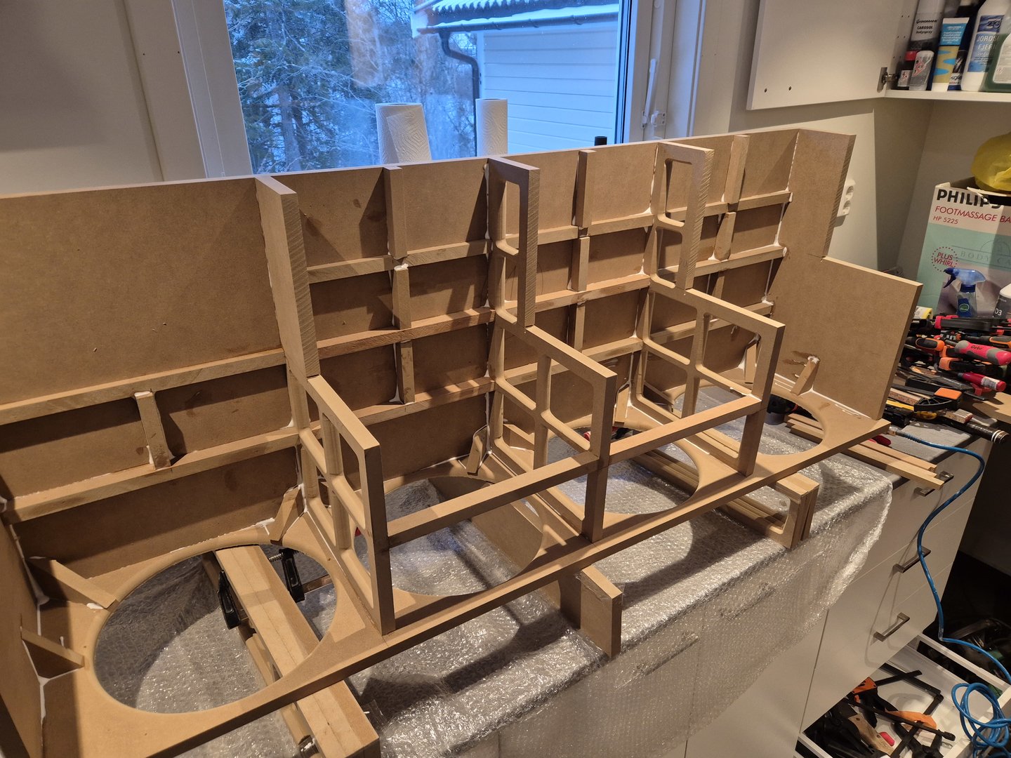

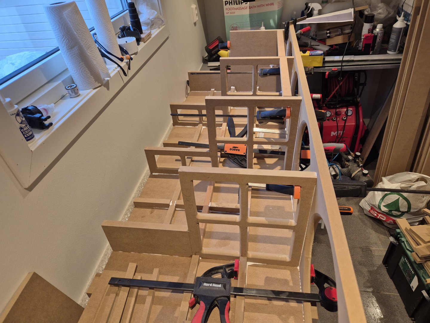

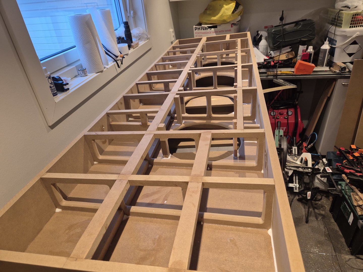

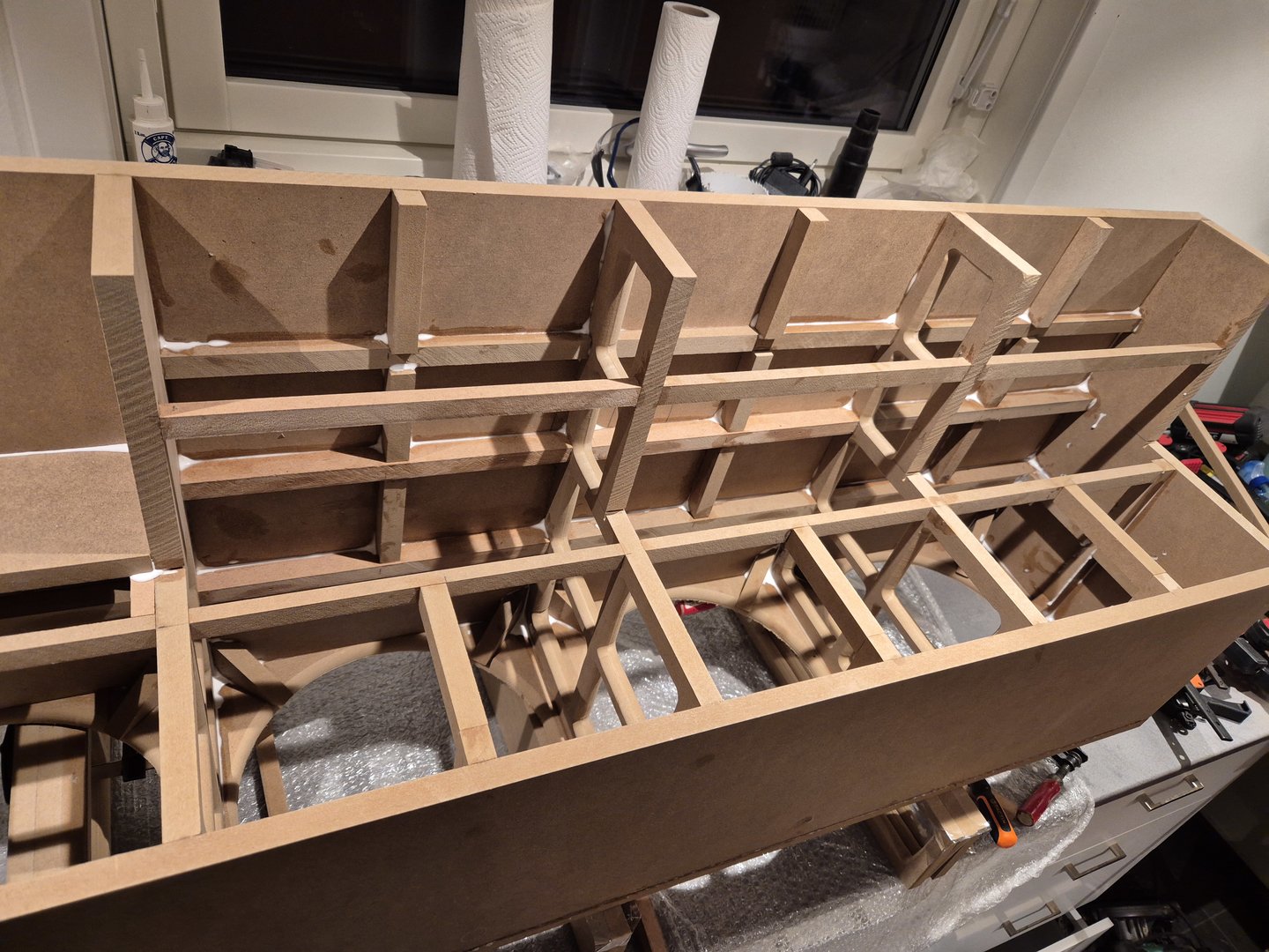

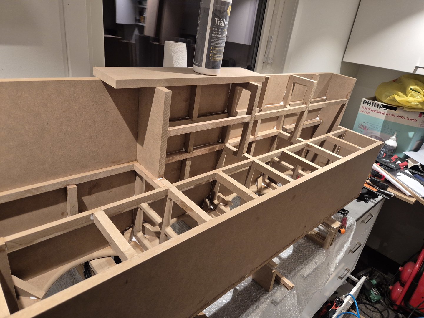

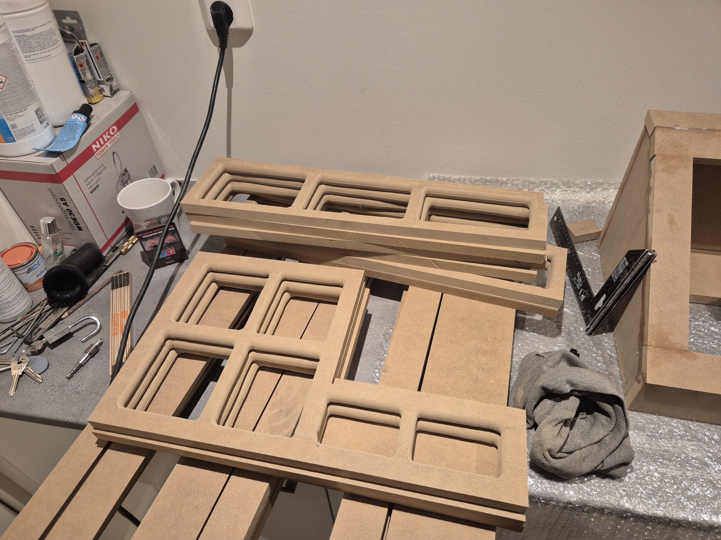

    Ble noen timer med sager og fres i dag for å lage avstivninger til bakre subbene og litt annet.
    Først litt merking av hva som skulle kuttes.
    Så var det ferdig kappet.
    Frest rund kant på avstivninger.
    Tok like så godt når jeg var igang, å freste rundkant på baksiden av bafler i hullene til elementene.
    Neste blir å pusse alt av deler, og støvsuge dem, før jeg starter litt montering av kasser.

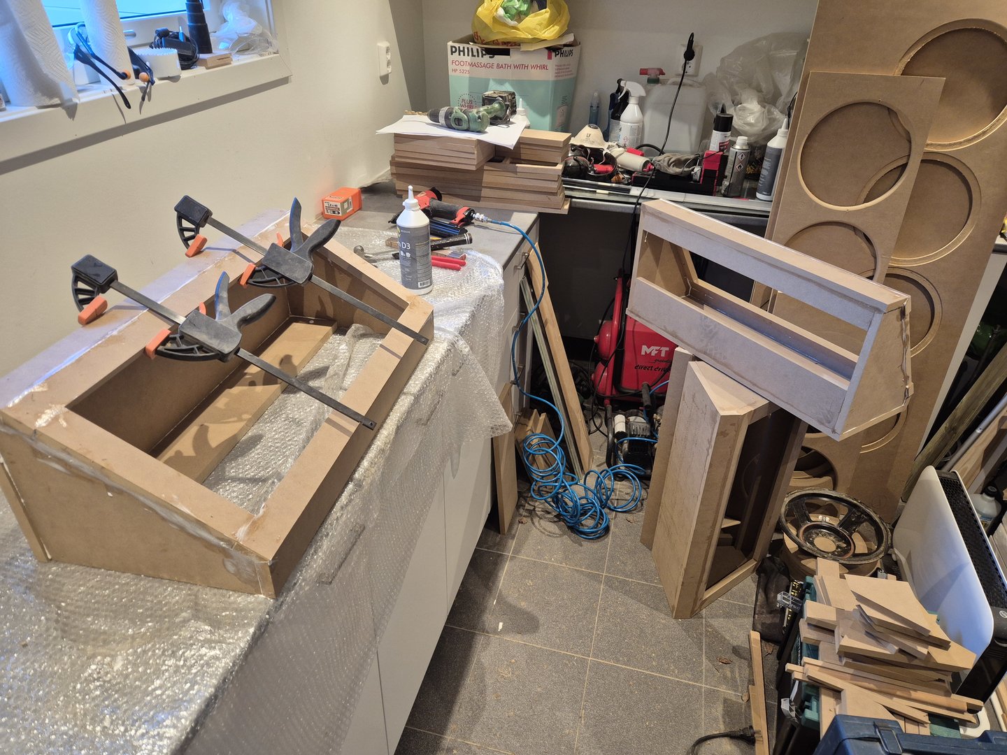

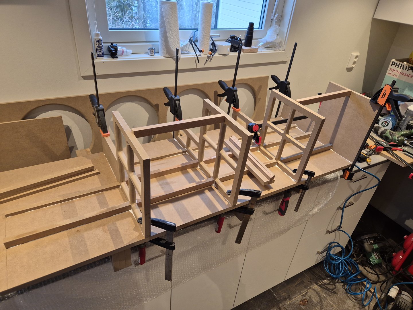

    Liten økt I snekker boden i dag også, før jeg må inn og gjøre i stand til gjester.

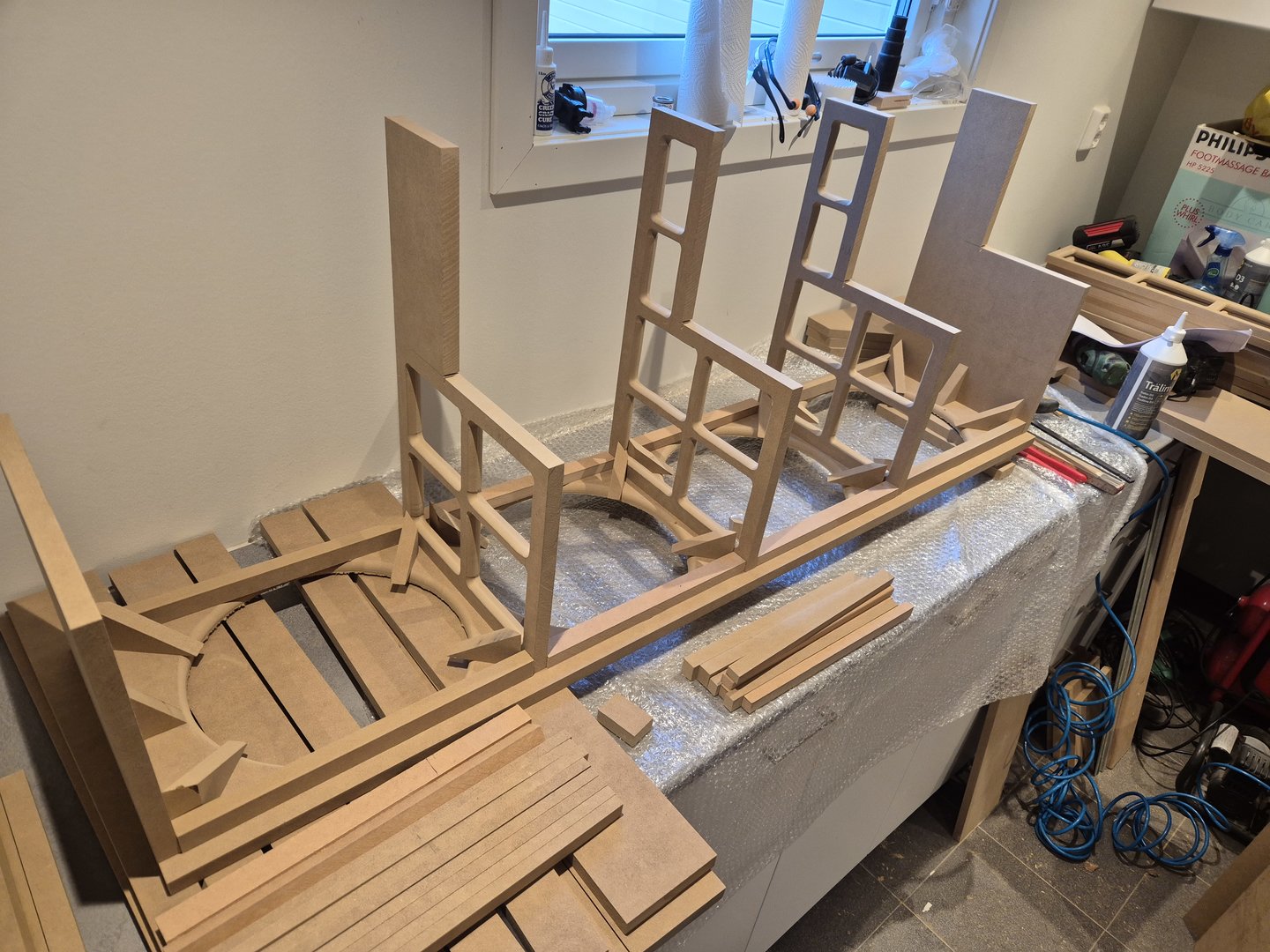

    Startet med å sjekke at jeg har alt av deler til første subben jeg skal lime, og kappet til resten av de.
    Så monterte jeg ferdig de 2 siste atmos kassene til en kompis av meg, så bare litt fresing, sparkling og pussing der, før de er klare for maling.
    Hvis formen er brukbar i morgen, så blir det nok å starte montering av første sub kasse.

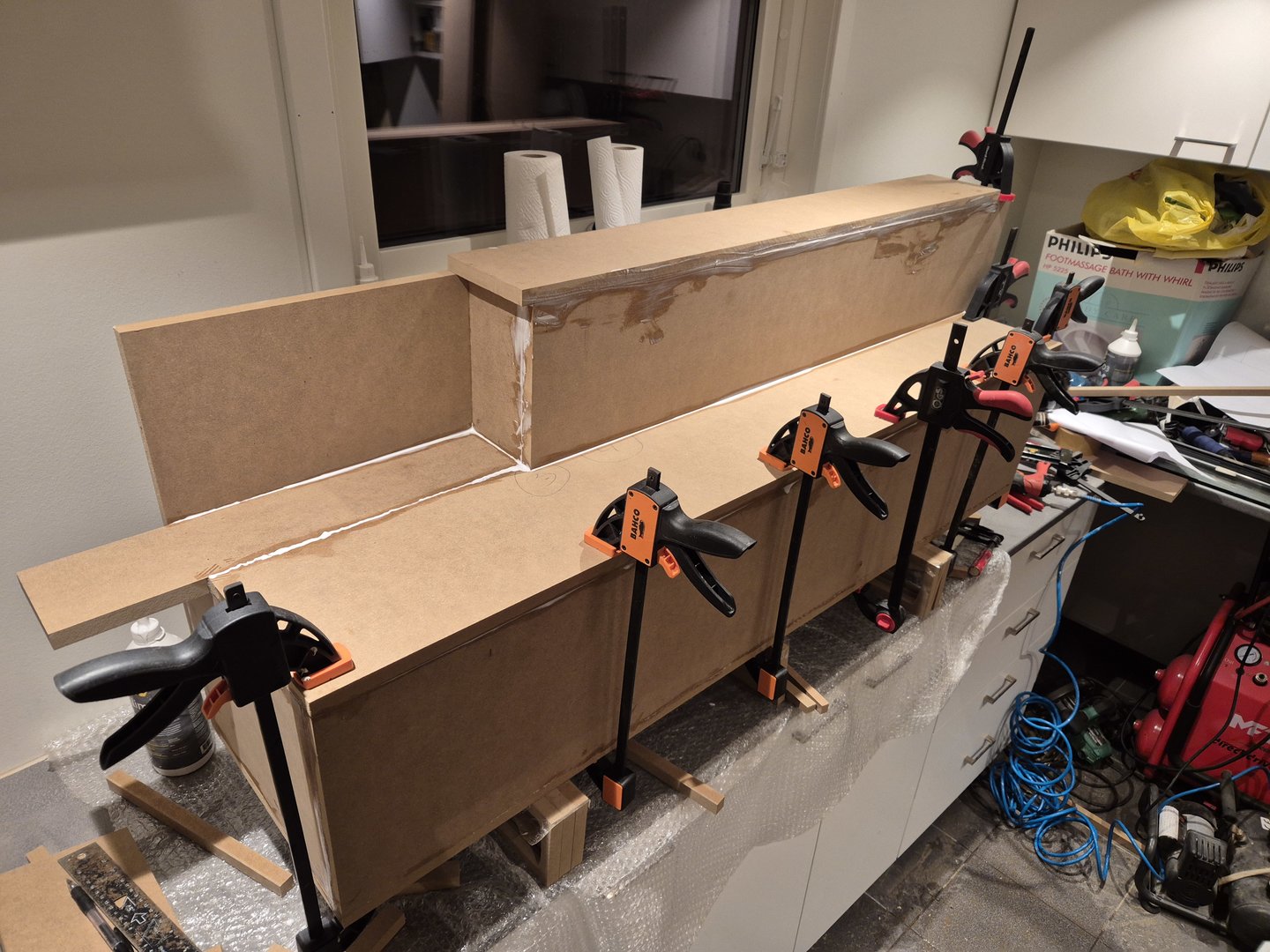

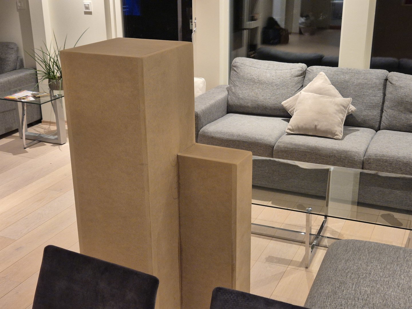

    Da var kassen til første bak "tårn" limt sammen. Litt pussing og diverse, så er den klar for litt sort maling på baffel. Lar bildene tale.
    Litt på planen å begynne på neste tårn i morgen hvis jeg rekker og får lov av kona😇

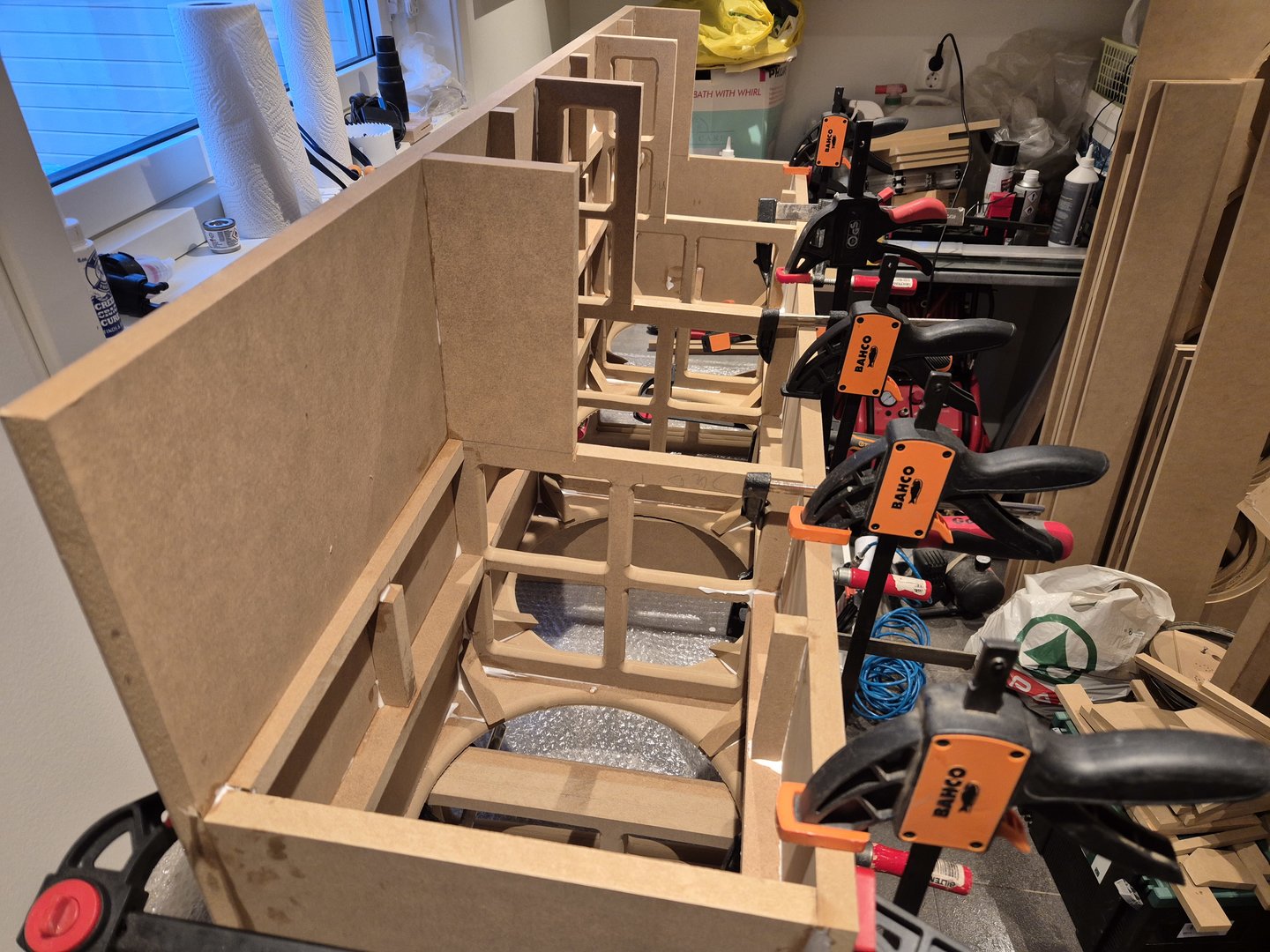

    Da var første tårn ferdig pusset, og klar for maling. Tårenet ser ganske snodig ut, men blir uansett ikke synlig når det er på plass en gang i fremtiden.
    Startet også med liming av neste tårn. Ganske grundt tårn som har ca 2.5⁰ på baffelen for å få plass til magneten på elementene.
    Først litt oppmerking hvor delene skal.
    Så startet jeg å lime litt deler.
    Tenker jeg blir ferdig med å lime kassen i morgen, og satser på at den blir klar for maling i løpet av uka.

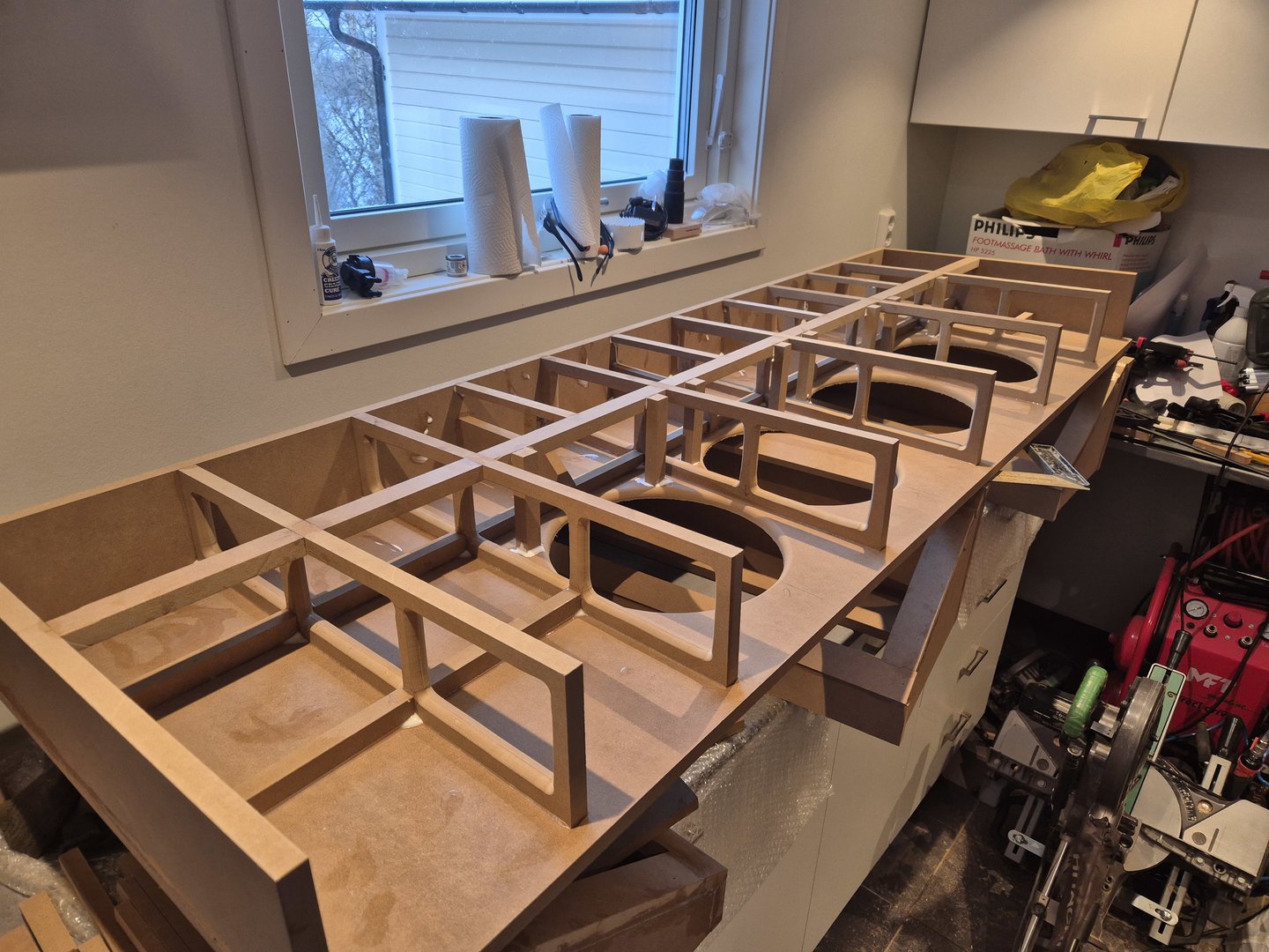

    Bak sub nr 2 ferdig limt. Sikkert ikke så veldig spennende, så legger bare ut de bildene jeg tok.
    Forhåpentligvis blir denne kassen ferdig pusset etter jobb i morgen, så den kan settes i boden til jeg går videre med prosjektet.

    Bak sub 2 ferdig pusset.
    Et bilde nesten på plassen sin. Tror dette kan bli brukbart.
    Må få tatt litt mål for å finne ut av atmos subbene mine. Mangler litt mdf og det snør.
    Har en haug med puter til båten som skal sys før påske også, så nok å finne på frem over😂
