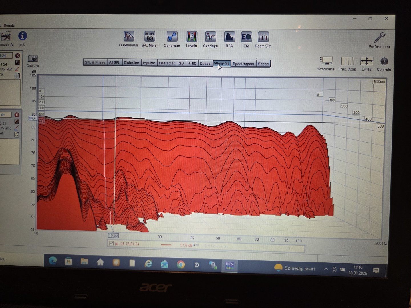

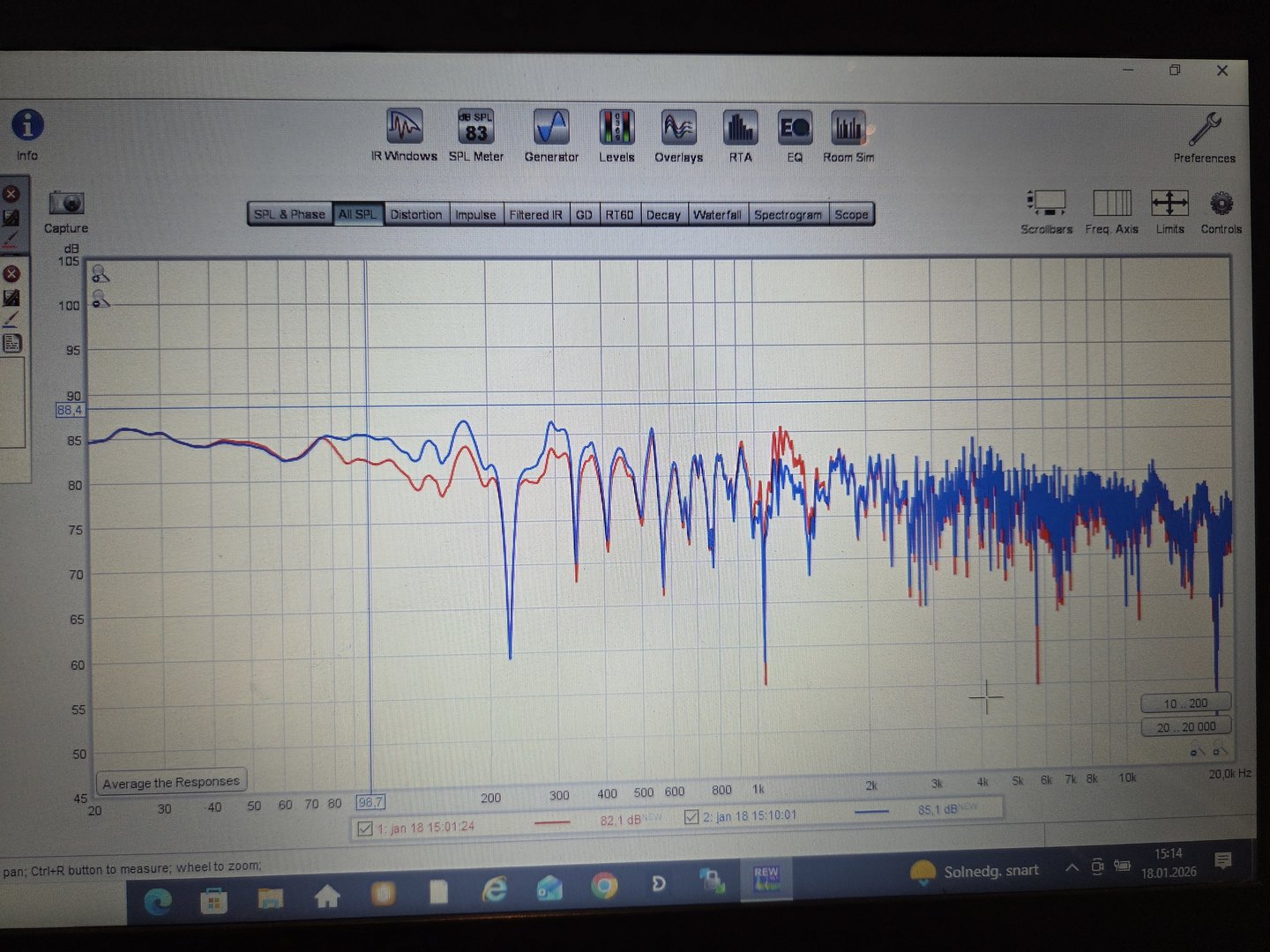

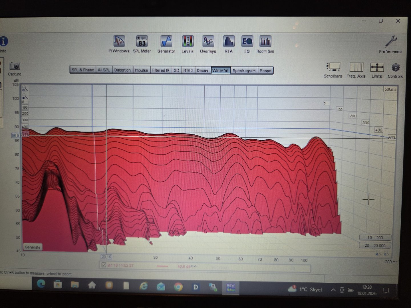

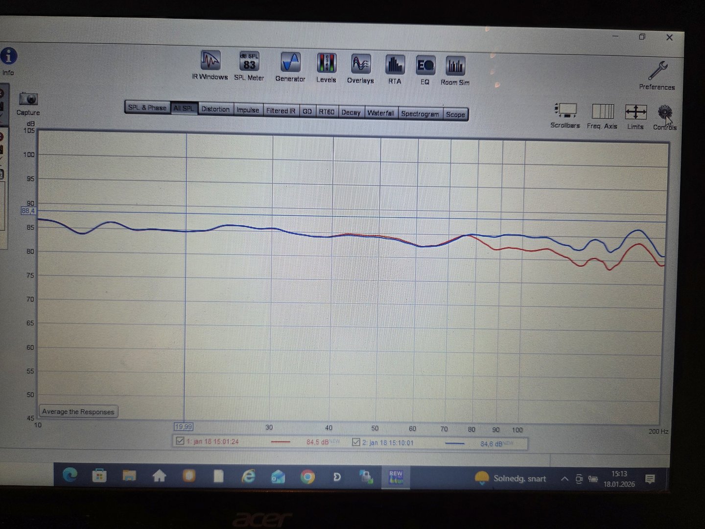

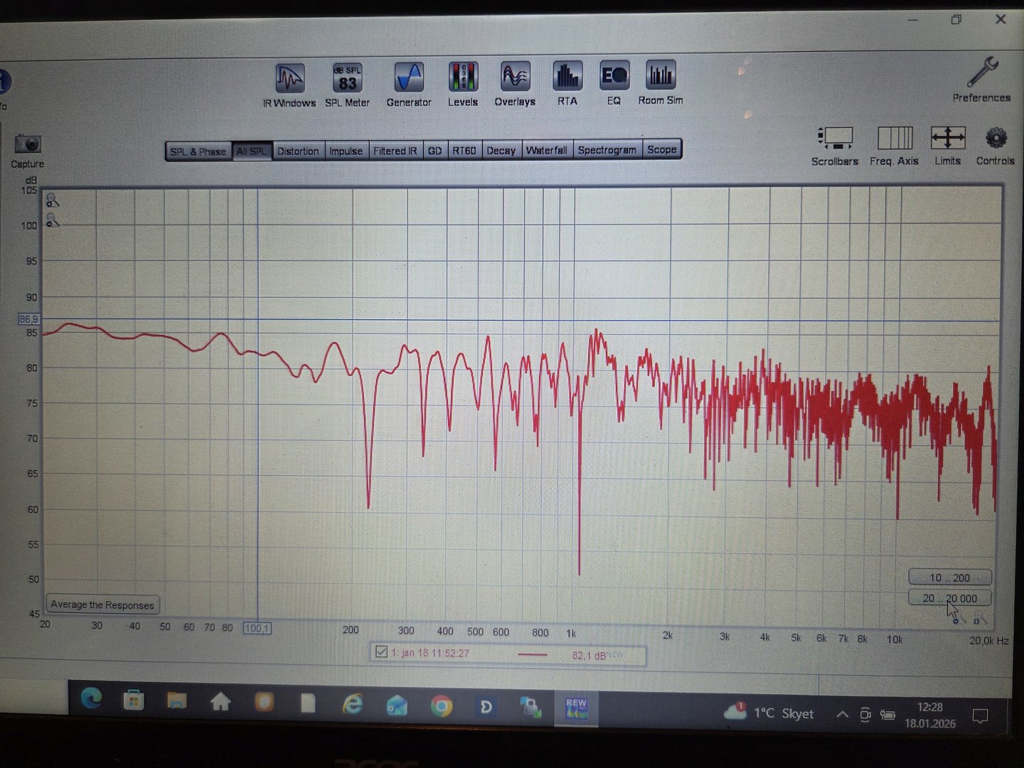

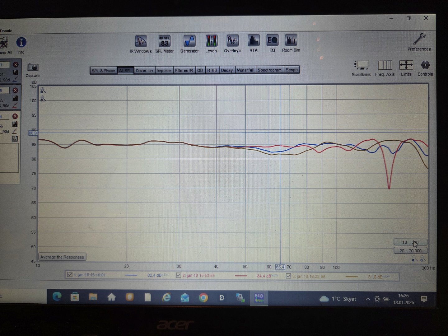

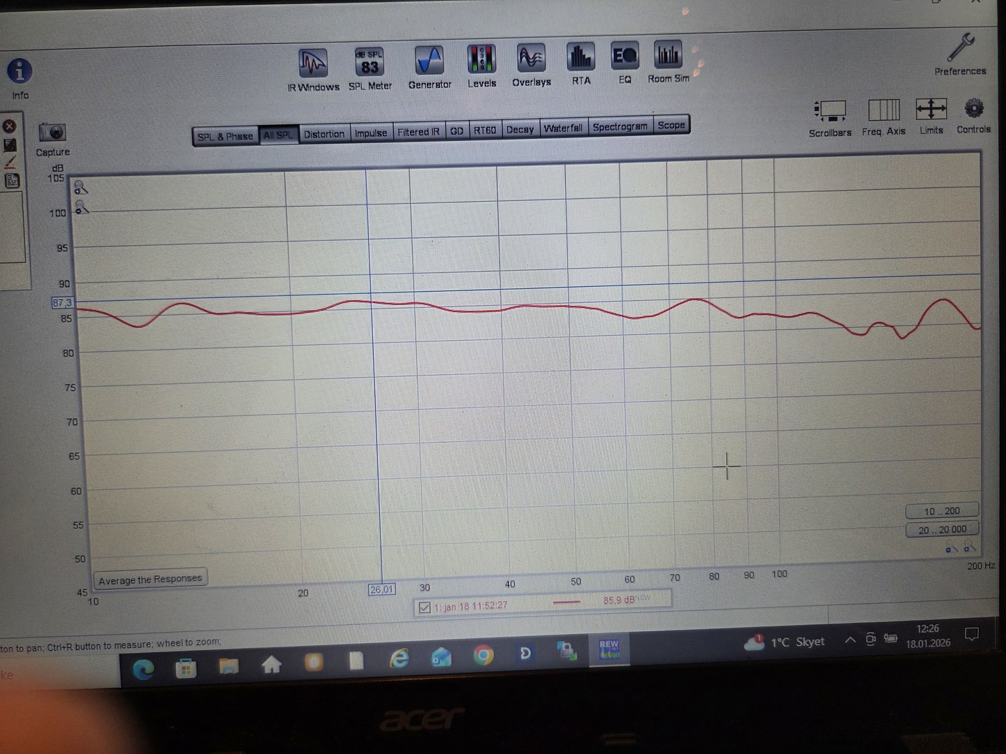

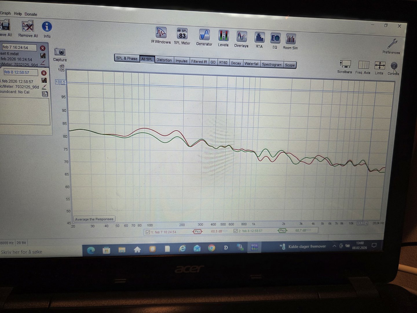

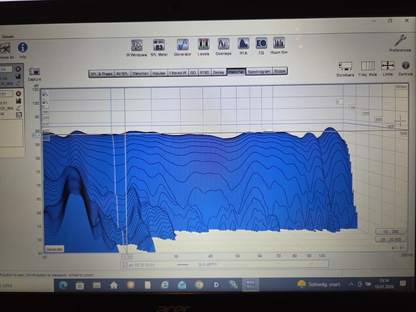

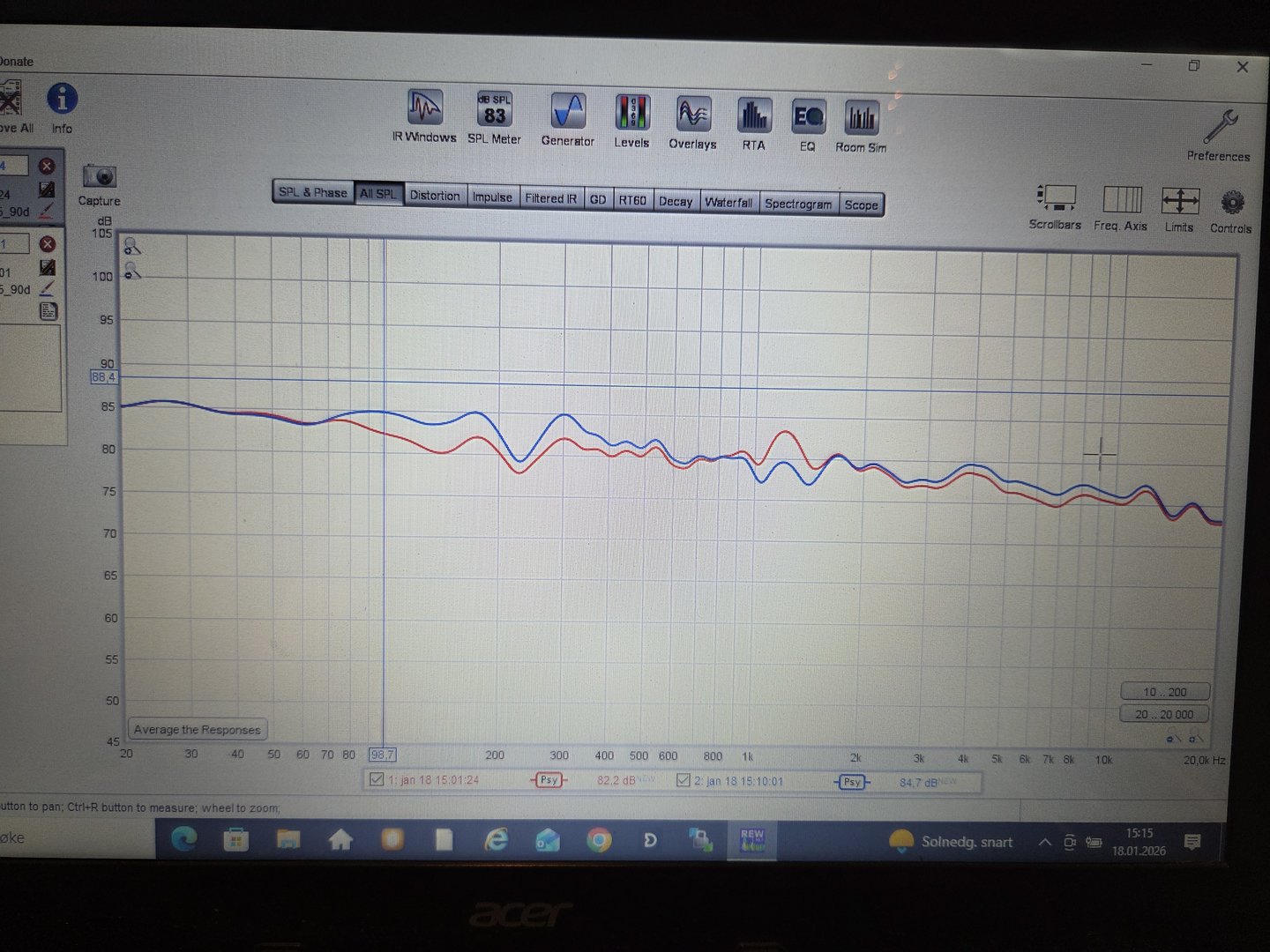

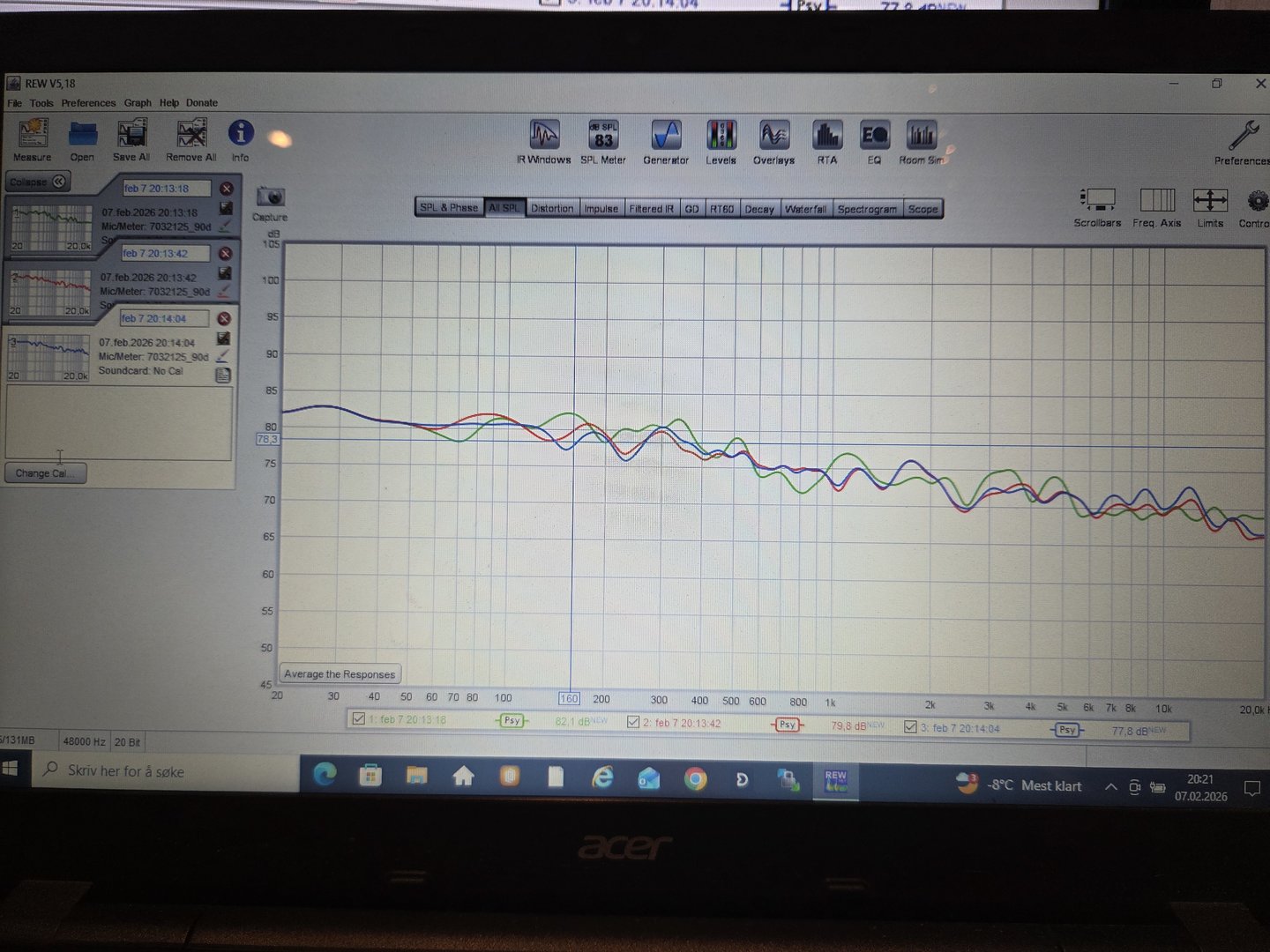

    Har kanskje spurt før, men åssen target kurve legger du på kalibreringa di?
    Chrisand25
    19.05.2015
    436
    1.838
    Har ca 10db stigning fra 20khz til 100hz, så kjører jeg ca flatt til bunnen(5hz). Justerer alt manuelt i dsp i forsterkerne, så prossesor tar seg kun av avstand og nivå. På musikk så er det nok mange som foretrekker flatere kurve (ca 7 db stigning eller det om kring), men dette er satt opp for film på relativt høye nivåer uten lytte tretthet som jeg ofte syntes 7db kan gi. Det sagt så har jeg ikke testet noe særlig med 7 db stigning i denne kinoen. Blir å teste etterhvert tenker jeg😊
    5 hz er sykt🤣🤣
    ikke så gal kurve det da, så kommer det jo både an på kilde, rom og demping og match…. Du hører endel musikk også?

    5 hz er sykt🤣🤣
    Nei som du sier så er det mange faktorer som spiller inn. Preferanser er jo også en ganske viktig bit. Det som er litt morsomt er jo alle som savner ting i bassen siden peaker og dipper "ikke" er tilstede. For å ikke snakke om hvor raskt og stramt det spiller på grunn av kapasiteten og god demping i sub området. Mange som tror det mangler noe da, men "alle" synes det låter bra som er på besøk. De sier ihvertfall så😂
    Blir tidvis en del musikk, men mest når jeg skrur lyd for å a/b teste osv. Låter helt greit i all beskjedenhet.😊

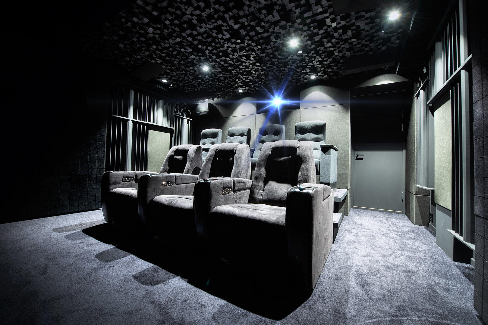

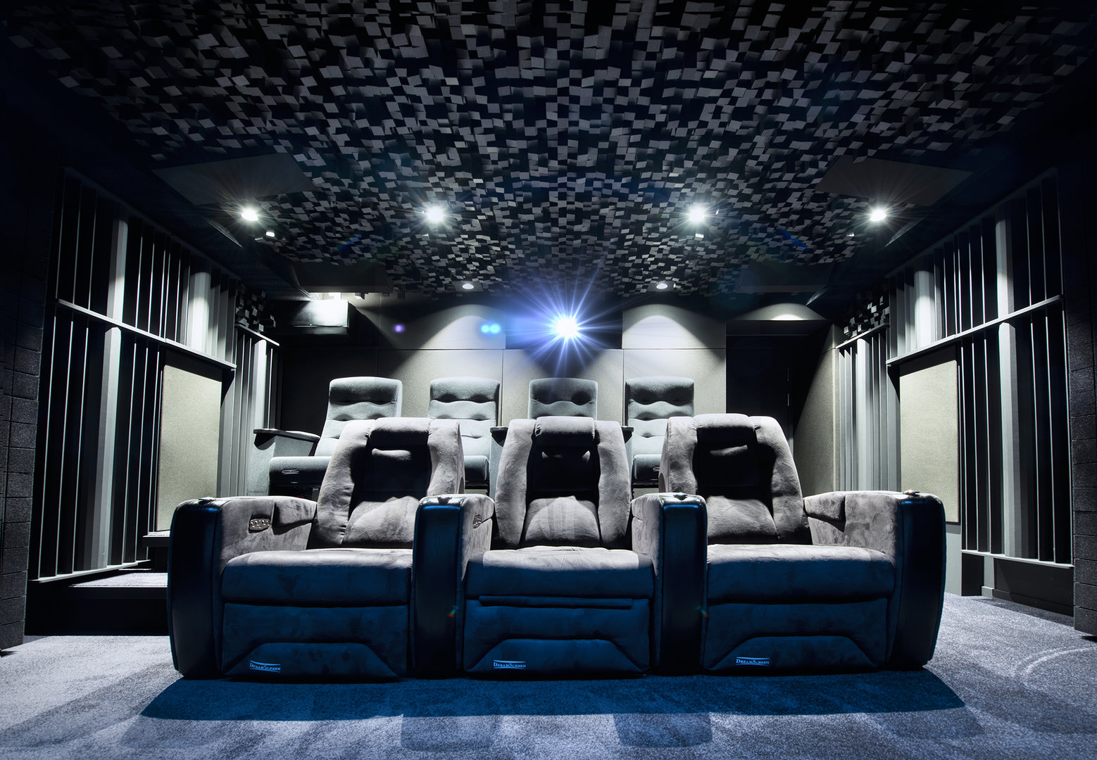

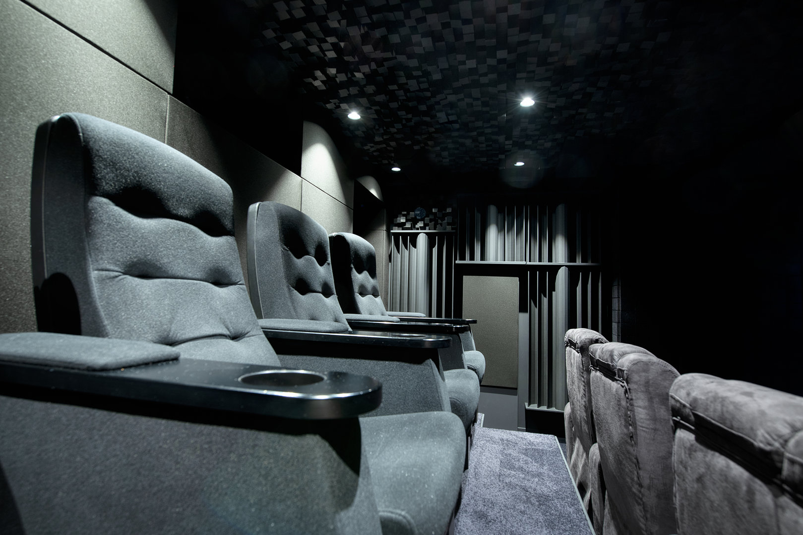

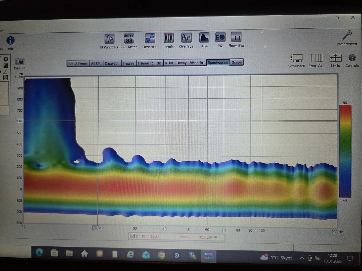

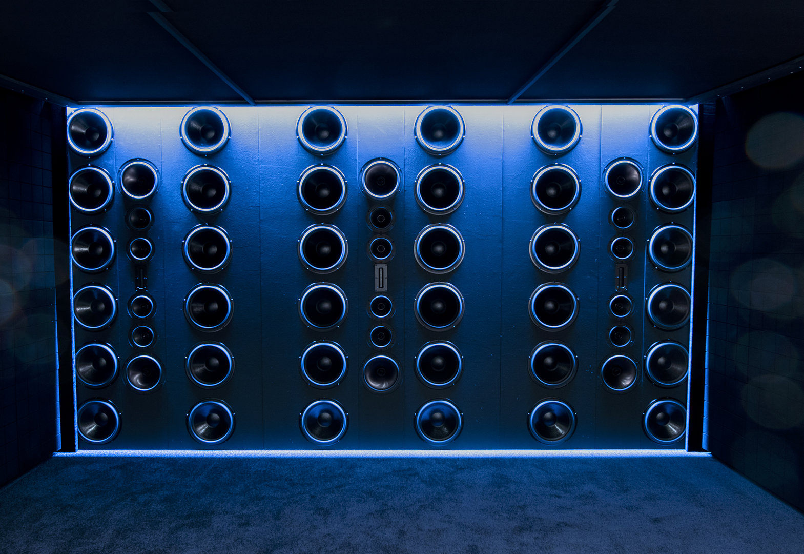

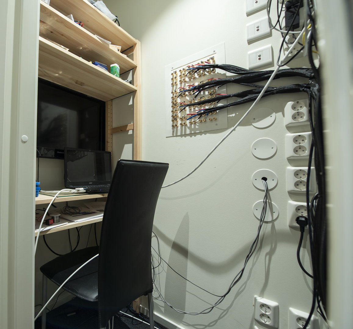

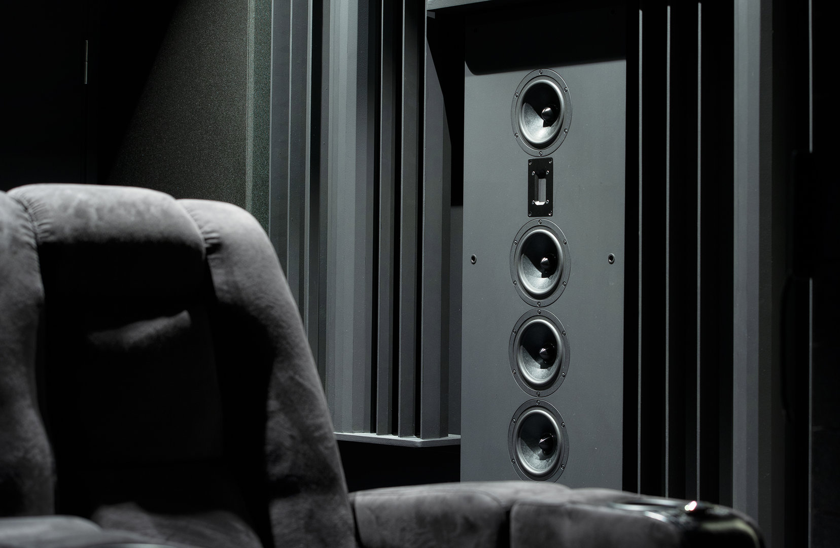

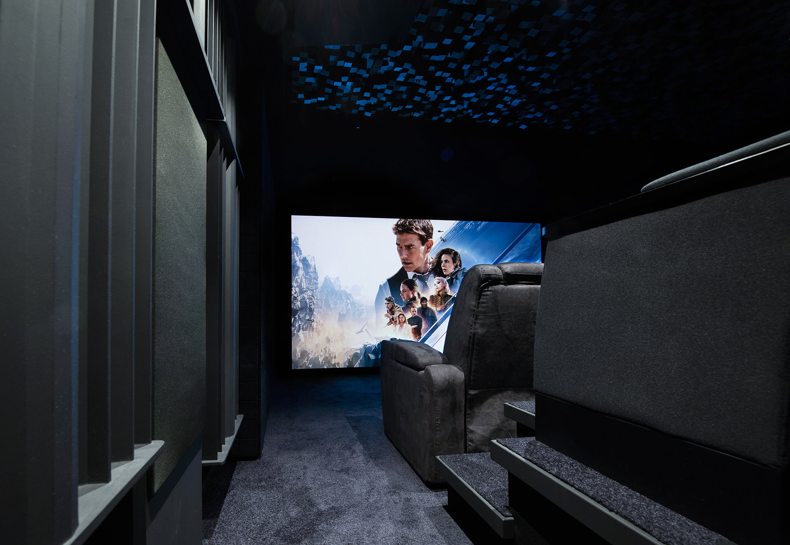

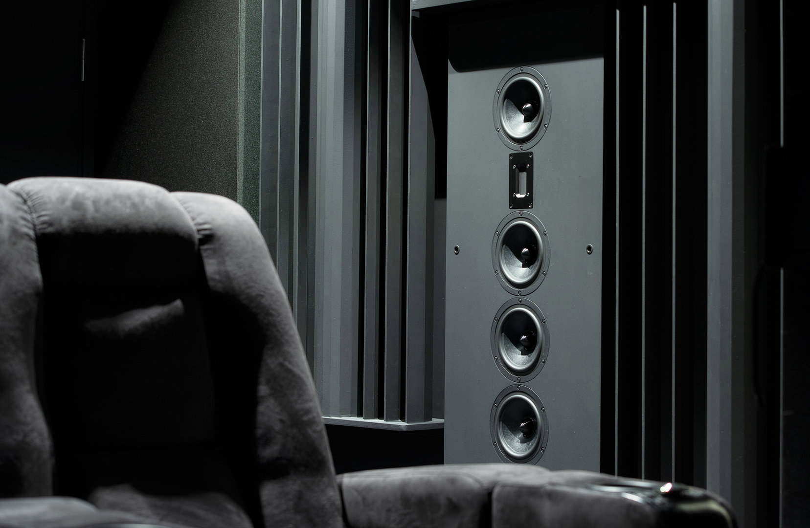

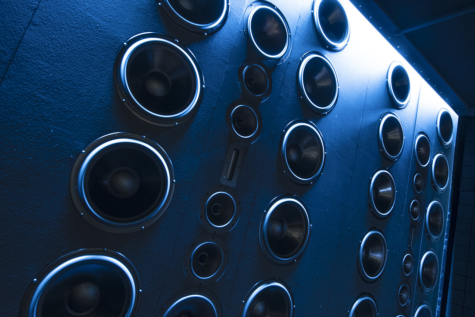

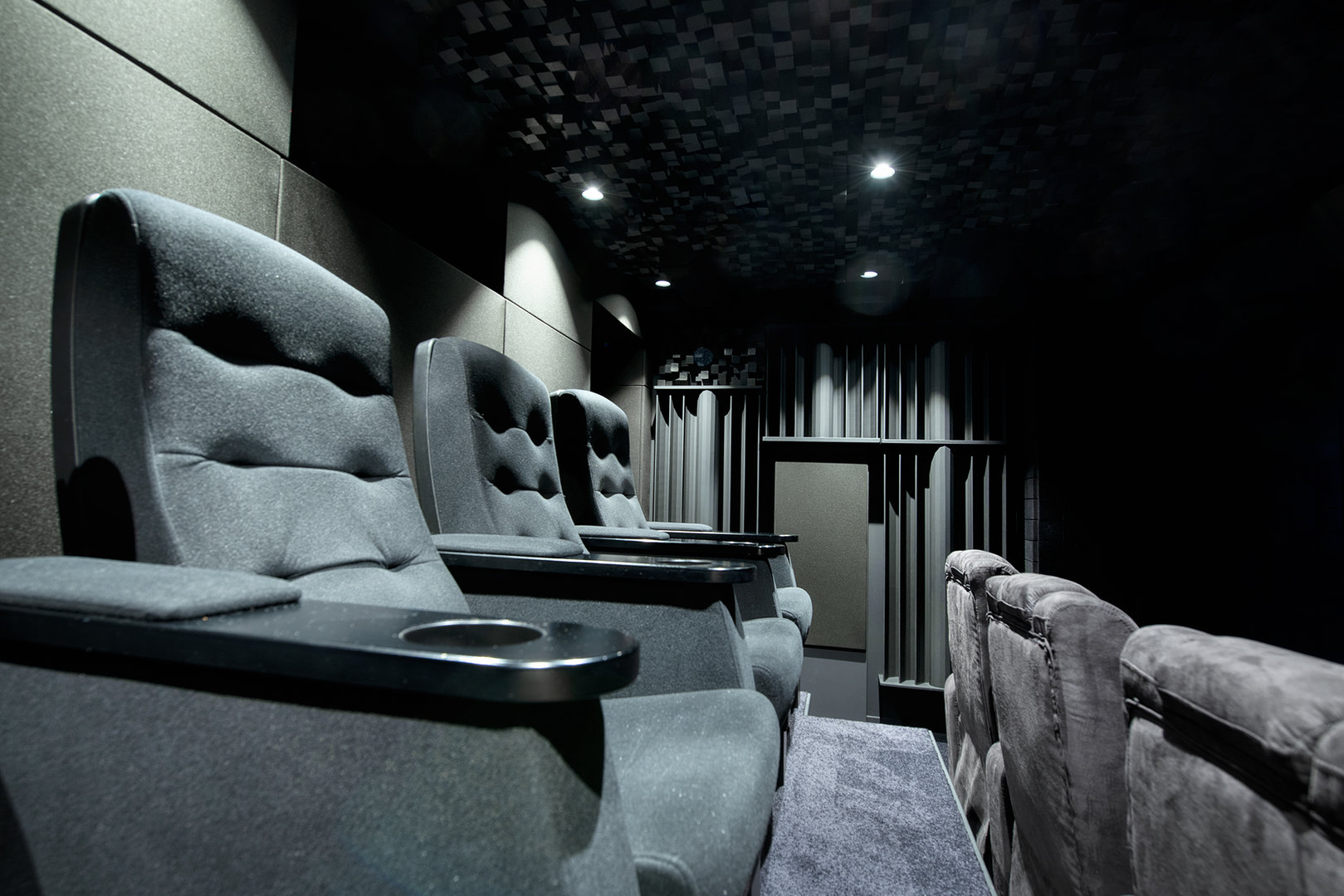

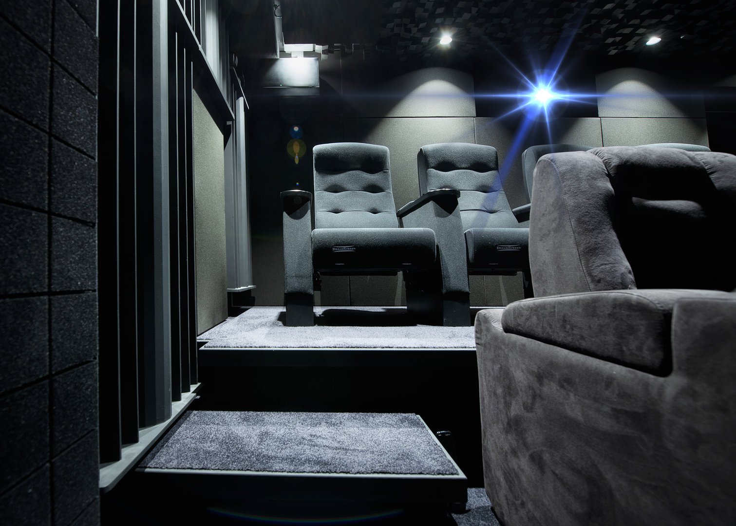

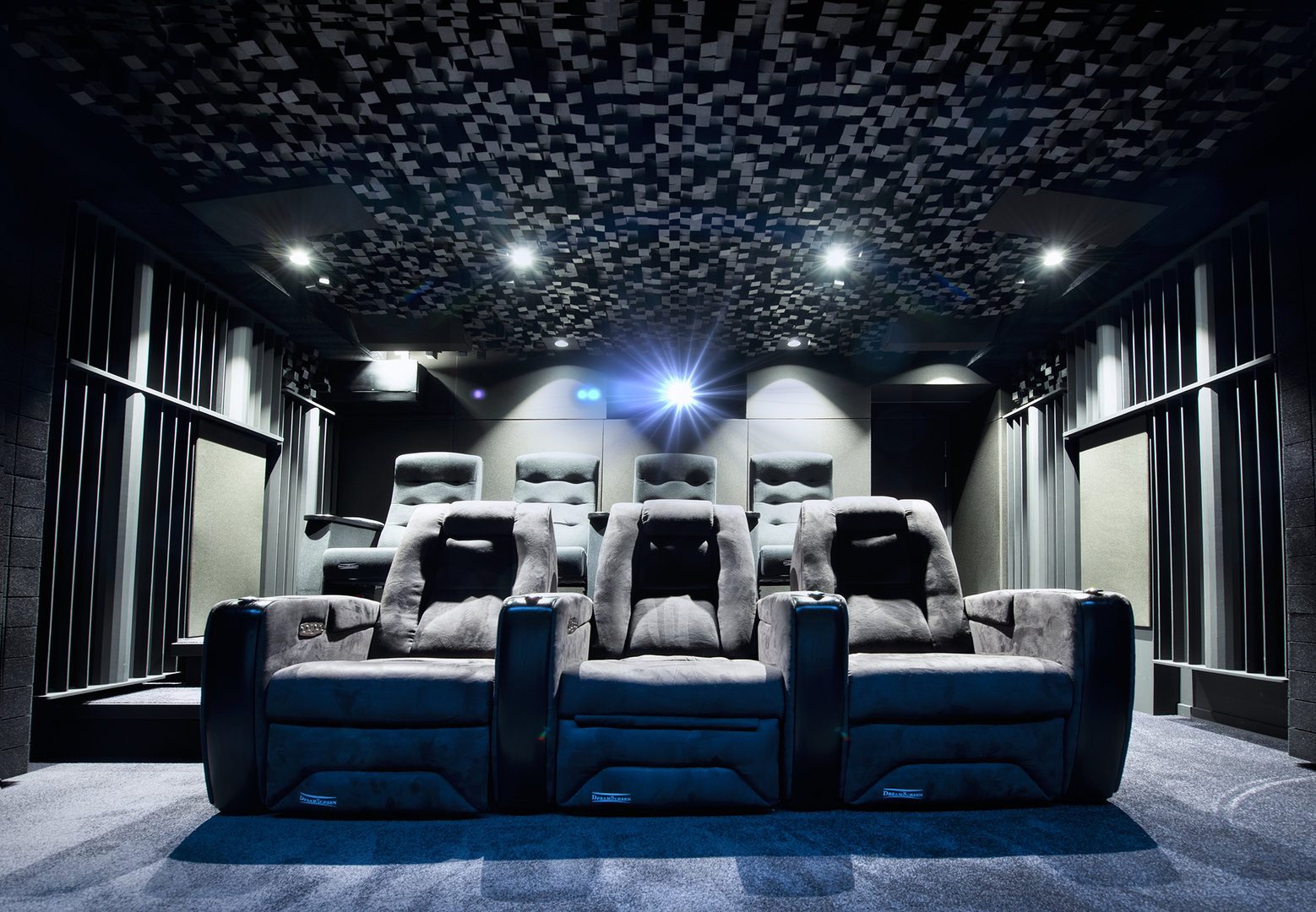

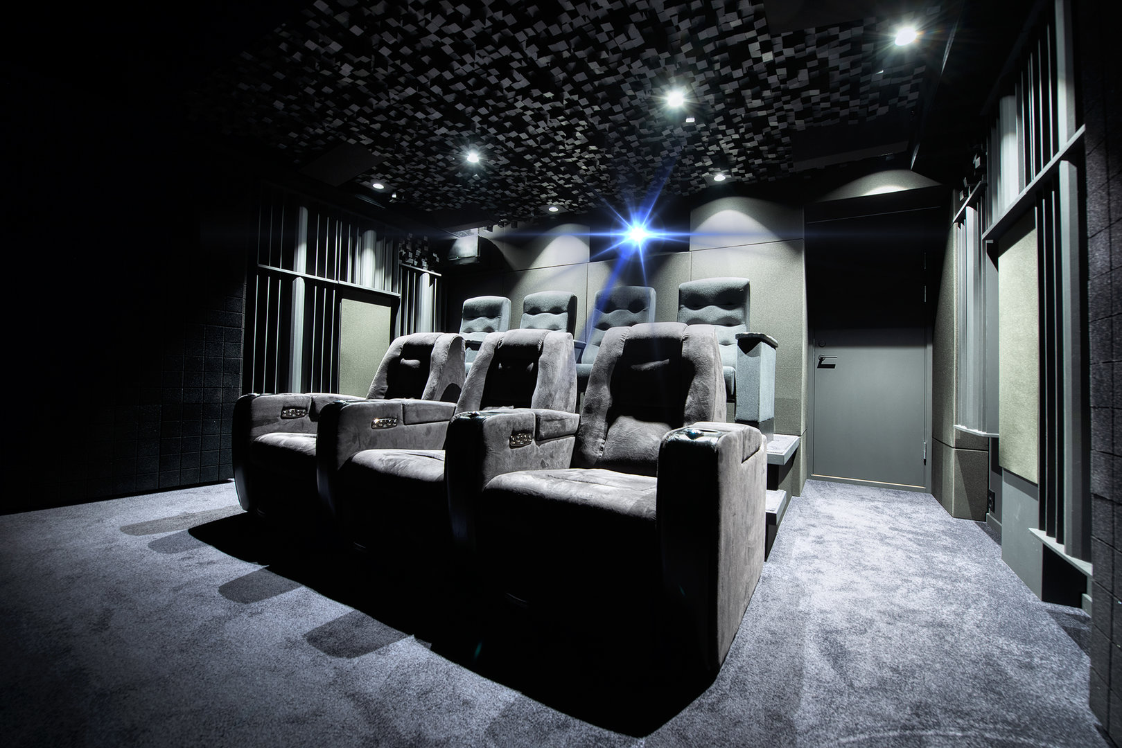

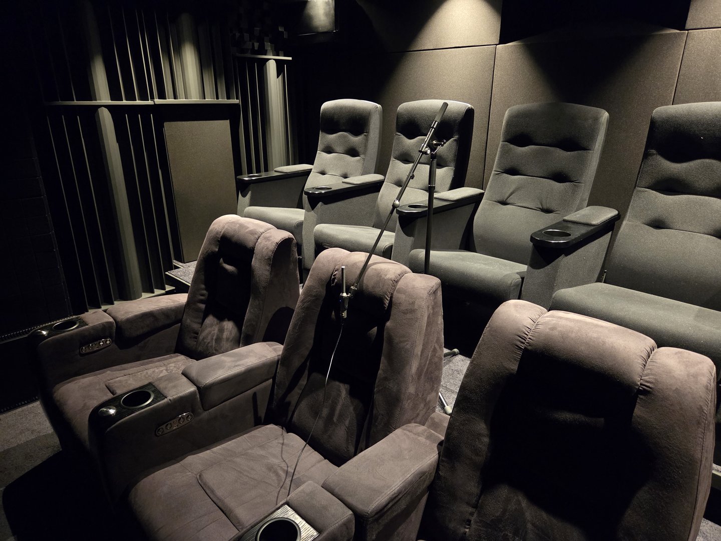

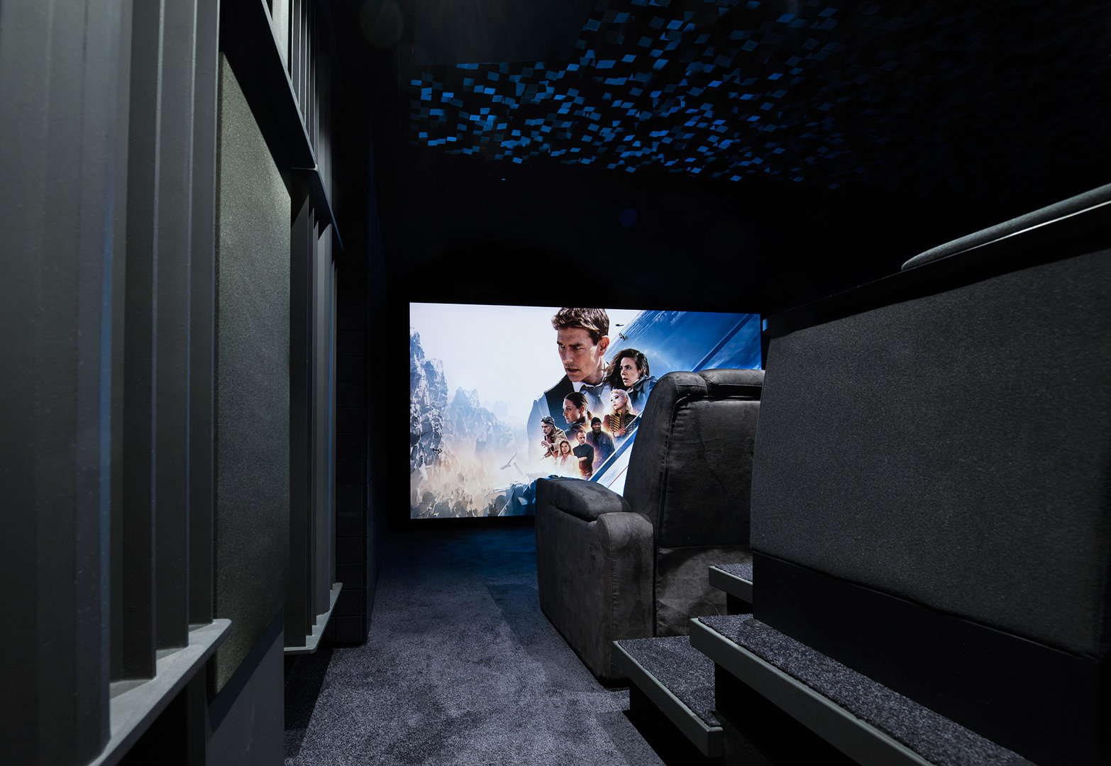

    Fulgt med her inne en stund (år). Fått så mange hyggelige tilbakemeldinger på rommet mitt, at jeg tenkte det var på tide med en liten tråd. Har vært aktiv på avforum i noen år og alltid vært lyd interessert og har et par byggetråder der. Veldig glad i film er jeg også, så når man endelig flyttet i enebolig i 2017 skulle det bli kino. Tok først et rom på rundt 13m2 og bygde med inwall ht og Arendal subber i et 7.1.4 system. Brukte et dreamscreen v6 lerret på 129". Etter hvert kom lysten på flere subber og jeg ende til slutt på 5 stk Arendal sub2. Jeg var i himmelen en stund og storkoste meg. Begynte skjønne hva kontroll i bassen betydde for lydkvaliteten i hele frekensresponsen og ble ganske "dreven" i REW etterhvert. Etterhvert som jeg ble godt vandt begynte lysten på bedre lyd i høyttalerne og DIY karrieren min var i gang. Lage delefilter var en bratt lærekurve, men viklet spoler og matchet kondensatorer som best jeg kunne. Ble veldig fornøy med lyden etterhvert helt til man fikk lyst til å teste SBA etter og ha hørt det. Lysten på en 3 seter recliner var også til stedet som gamle rommet var for smalt til, så når jeg bygde ny garasje ble snekkerboden flyttet ut dit og noen rom ble slått sammen til et større rom på ca 25m2 ferdig lydisolert. Handling av utstyr var igang fortløpende under byggingen som grovt sett tok et drøyt et år til jeg virkelig begynte bli fornøyd. Noe har kommet til i det siste, men begynner virkelig å bli fornøy med lyd og opplevelsen, så blir mye kos nå om dagen. Har fortsatt litt planer, men tenker jeg bare legger ut bildene Authentic tok for en liten stund siden.
    Vis vedlegget 982399 Vis vedlegget 982400 Vis vedlegget 982401 Vis vedlegget 982402 Vis vedlegget 982403 Vis vedlegget 982404 Vis vedlegget 982406 Vis vedlegget 982407 Vis vedlegget 982408 Vis vedlegget 982409 Vis vedlegget 982412 Vis vedlegget 982414 Vis vedlegget 982416 Vis vedlegget 982417 Vis vedlegget 982419
    Rommet er dempet med 60cm hunton på bakveggen med 10 cm rockwool helt innerst mot veggen i fella. Totalt 70cm, mens sideveggene og tak i front er dempet ca 20cm med en blandig av rockwool og skumplater.Diffusjon rundt der man sitter. Alt er aktivt delt og drives med hypex fusion fa amper og crown itech 6000 til sub. Lyd og bilde går igjennom min gamle trofaste yamaha5100 prosessor. Bruker ikke noe kalibrering i yamahaen annet enn avstand og nivå siden jeg gjør alt manuelt i HFD programmet til hypex forsterkerne og i crown/minidsp software sammen med REW og Umik. Alle HT er DIY og stort sett alt uten om elektronikken. Det var det jeg rakk i denne omgang. Selskap kaller
    For dem som vil lese litt hvordan det låter var nylig Håvard og Tom fra stereo+ på et hyggelig besøk og lagde en reportasje av rommet. https://viewer.joomag.com/stereo-stereoplussno-10-2023/0163141001703847904/p16?short&

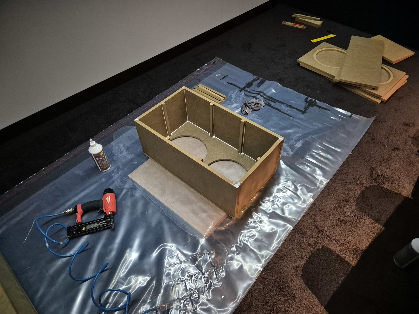

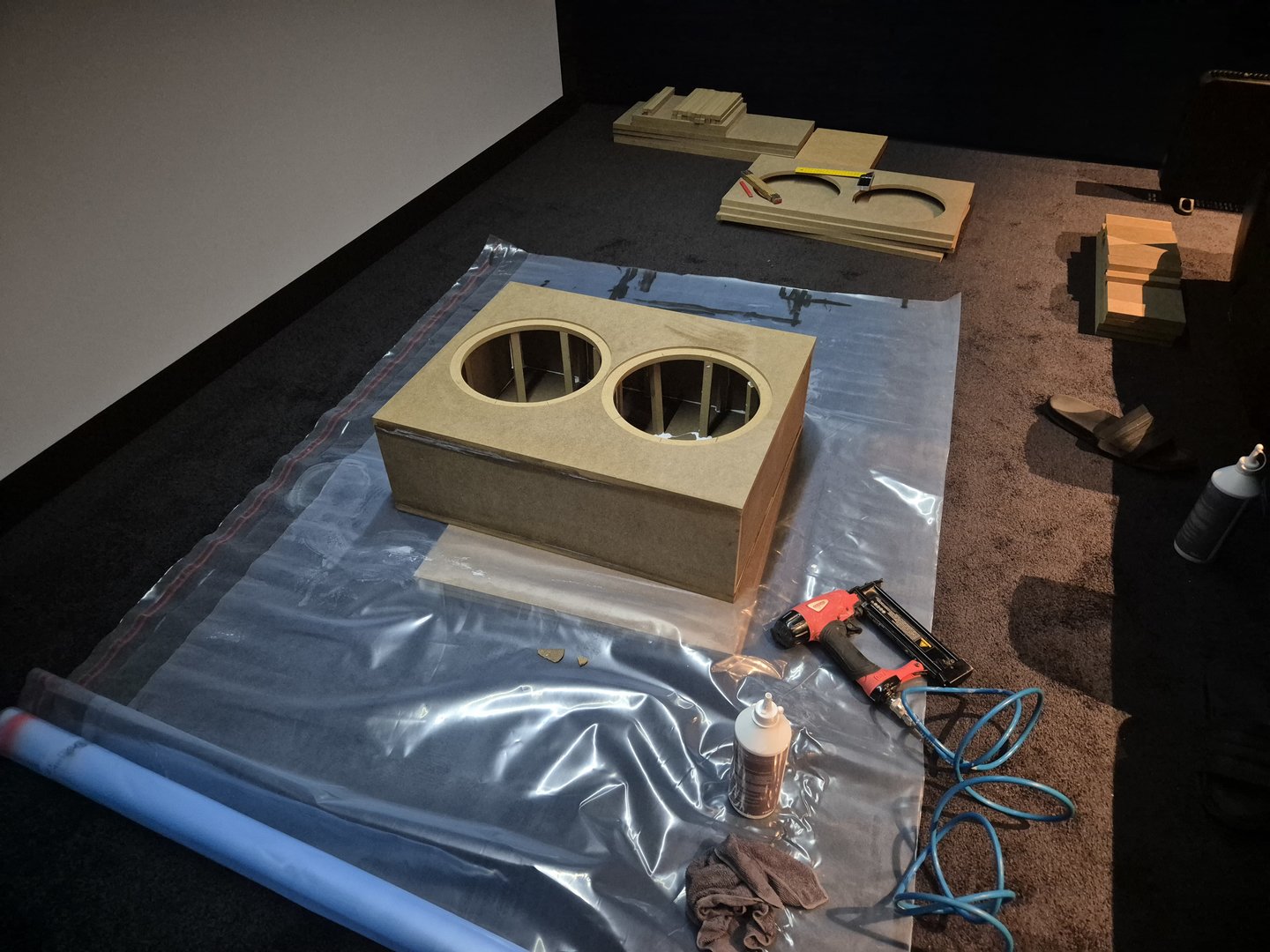

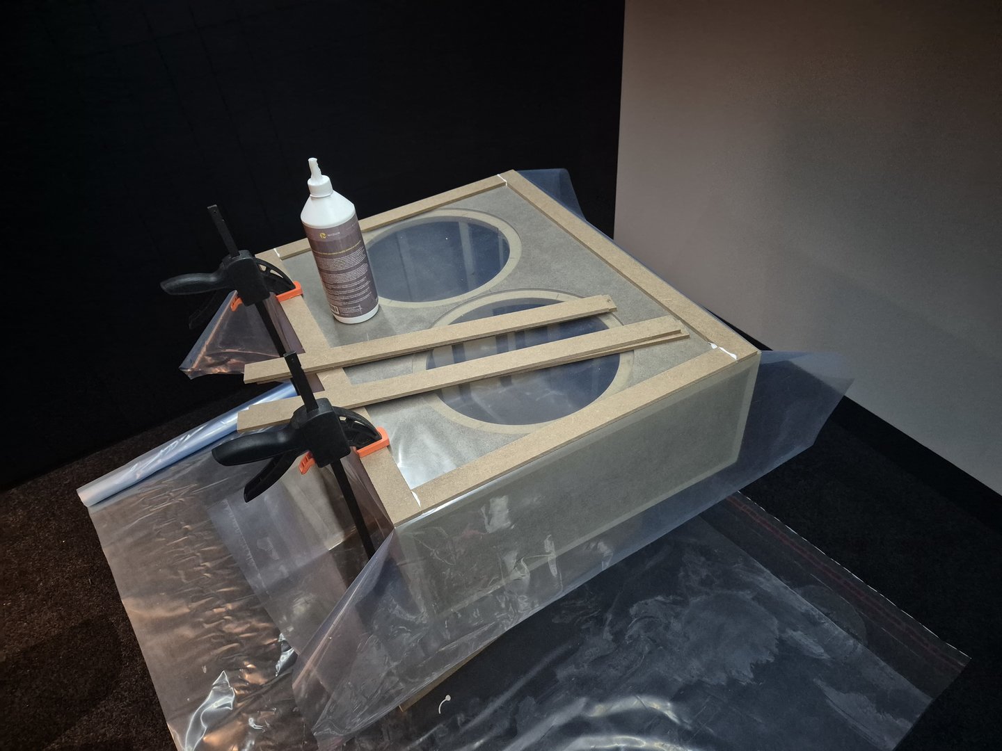

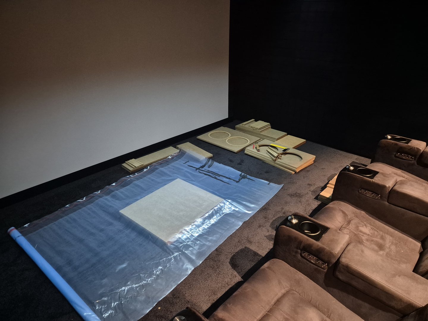

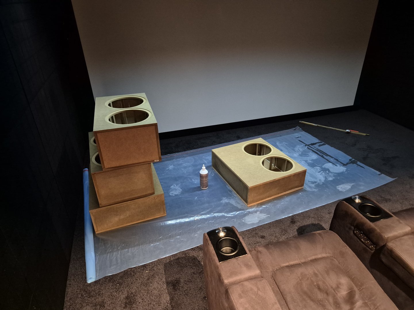

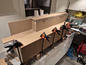

    Har fått støvsugd alle delen og bært dem ned i kinoen. Rigget meg til og fått satt sammen en kasse.
    Kassen jeg limte i kveld er den eneste som blir synlig og trenger finish. Passet perfekt inn på plassen sin også.
    Så får vi se når jeg får fortsatt å lime. Kanskje alle blir limt før helgen. Kanskje ikke. Litt mye som skjer de neste dagene

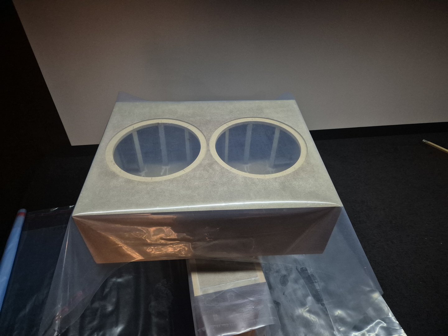

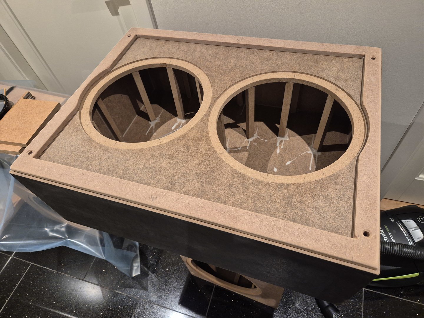

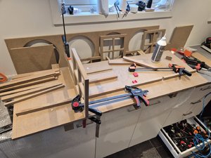

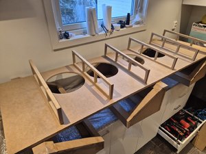

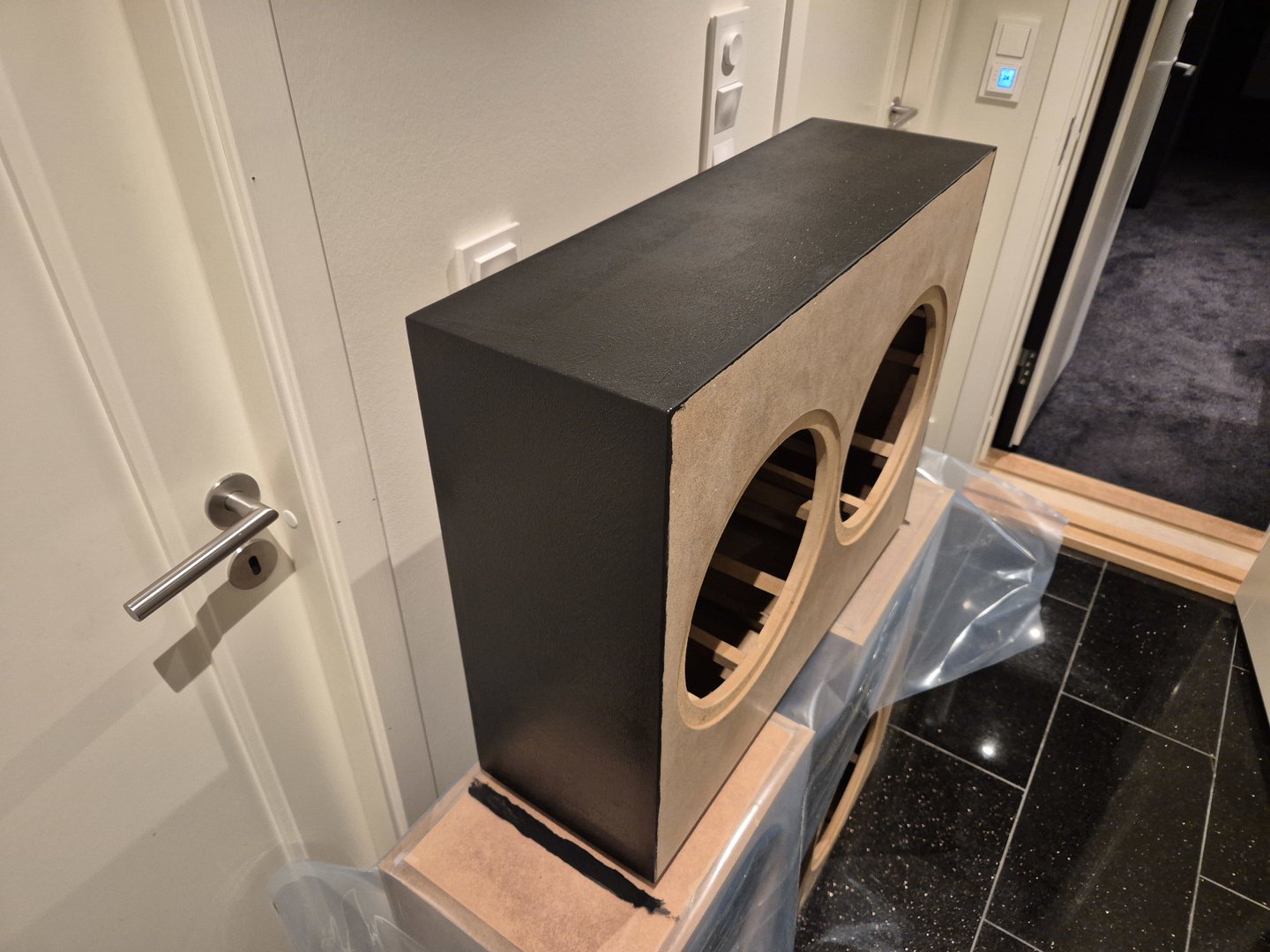

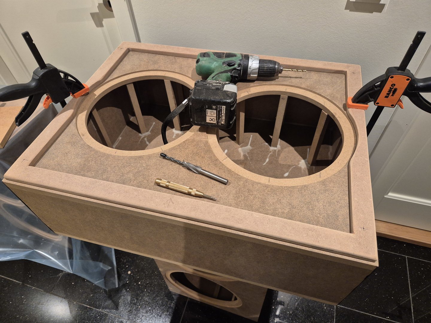

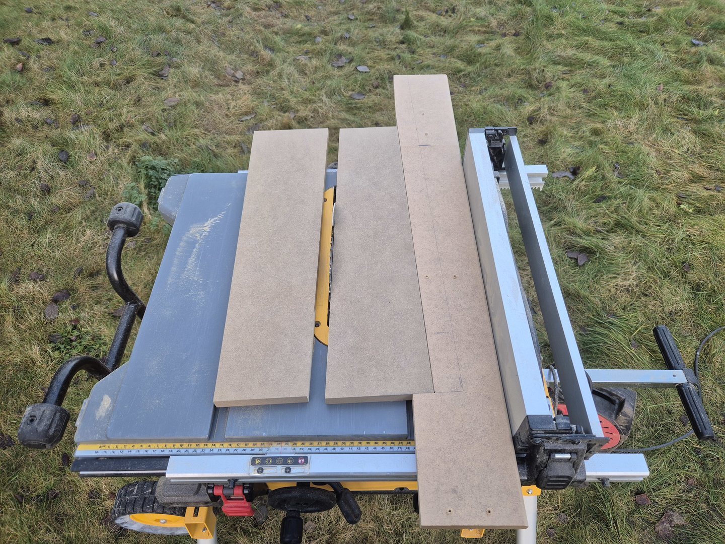

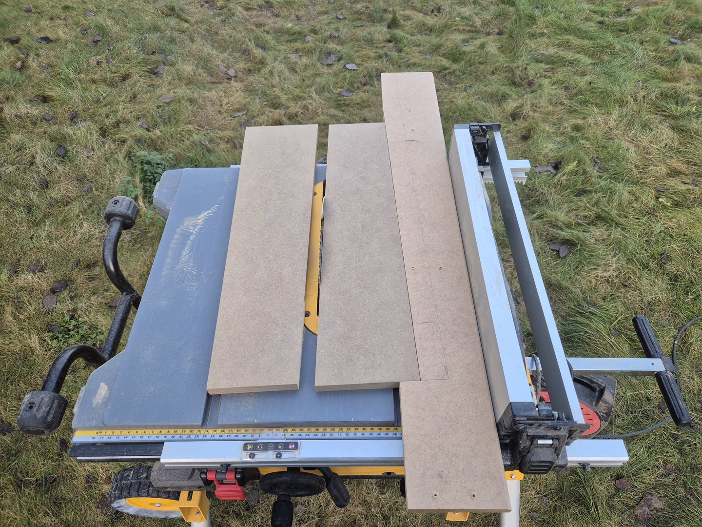

    Fått pusset ned kassen som skal stå under diffusoren.

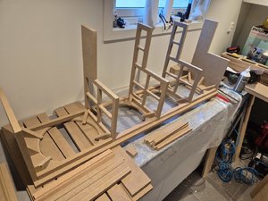

    Startet med ramme til grill. Bruker 6mm mdf i to lag med overlapping i hjørner. Blir solide rammer på denne måten. Legger byggplast på kassen og bruker to av ytterkantene på kassen for å få rammen i vinkel, før jeg limer alt sammen.

    Liten økt i dag også i mellom vinter klargjøring av hage, garasje og en tur i båten.
    Legger på et par strøk maling på endene av Sub kassen som blir synlig for å mette endeveden. Pusser så dette ned igjen om noen dager. Pleier å bli vellykket for finishen jeg har som er sort lady 1 veggmaling.

    Nok en liten økt I dag. Fått pusset "ned" endene jeg la på maling og rammen til front stoffet. Startet så med hull taking til sneperter. Boret først igjennom ramme og kasse med 5mm borr. Bruker siden sånn karm bor i kassa siden dette passer perfekt til snepertene jeg bruker. 12,5mm tror jeg det var. Borer så med 9mm borr i rammen der hannen skal sitte.
    Kasse og ramme er så å si klar til noen runder med maling.

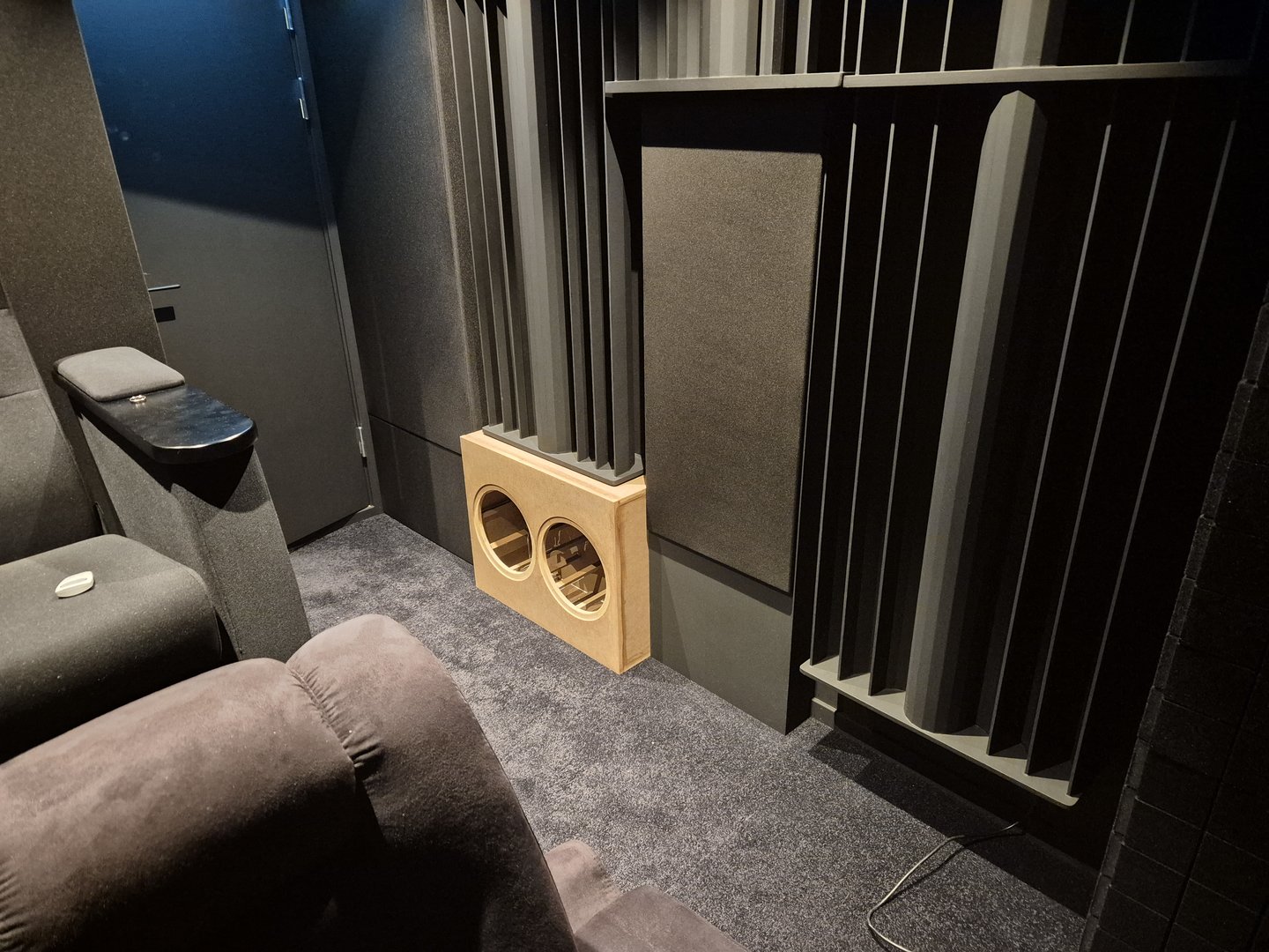

    Etter diverse sykdom på alle man her i huset, så stoppet ting opp. Jeg som slapp billigst unna denne gangen også, men blir jo mye med sykdom, så har ikke hatt samvittighet til å gjøre noe med kassene. Kanskje like greit, så kunne vi bruke kinoen istedenfor.
    Uansett i kveld fjernet jeg stoler og teppe.
    La på kassene for å se litt hvordan jeg ville ha det
    Hadde egentlig tenkt å gi meg, men kona syntes jeg skulle fortsette litt til, så da kuttet jeg sponen før jeg skrudde opp og fjernet det jeg må for komme til.
    Har kommet frem til at kassene blir liggende ca som på dette siste bildet. Mindre sjanse for å tråkke på et element, og mulighet for å bygge en kasse til i midten og bruke dette som en eller to subber i fremtiden. Kanskje sammen med dirac ART for eksempel.
    Fortsetter når jeg har tid.

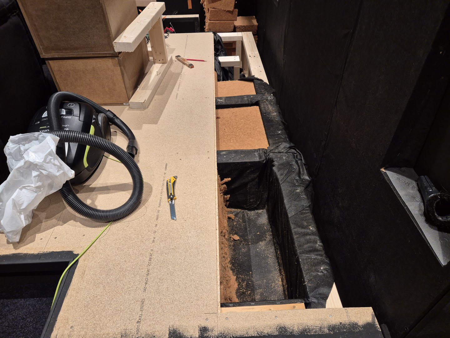

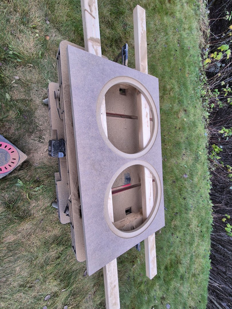

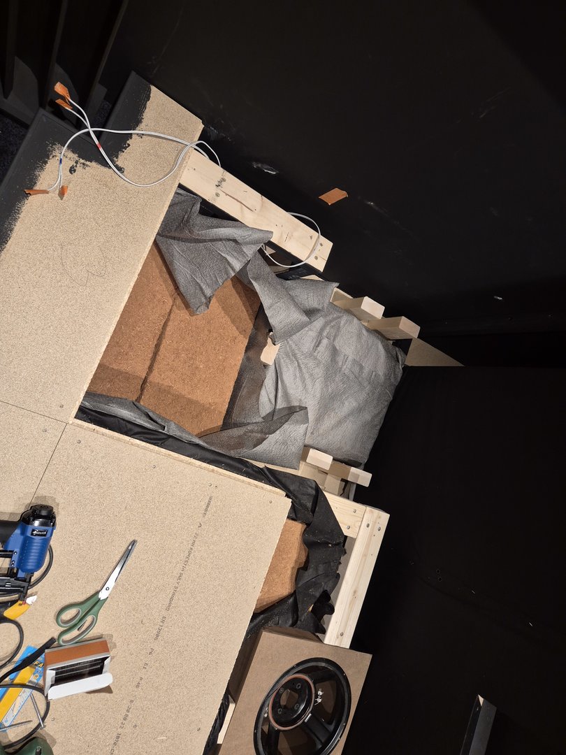

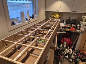

    Liten halvtimes økt i dag mellom SFO henting og middag. Fått kuttet isolasjonen. Veldig deilig det er hunton isolasjon, så man slipper alt fin støvet i lufta.
    Også startet å kutte 2x4" der kassene skal ned. Blir å lage noe bein under kassene, så de er med på å bære spon gulvet.
    Siden jeg ikke har isolasjon i podiet ute ved ytterveggen ville jeg ha kassen til subben så grund som praktisk var for å få "bølgene" inn i dempingen bak. Fri bane på en måte.
    Blir å bruke den huntonen jeg kutter ut i hjørnet hvor den grunnere kassen skal stå. Mulig jeg kjøper en pakke til å dytter nedi der. Må se litt hvordan det blir. Ønsker jo også komme til ht kontakter og diverse nedi der. Derfor det ikke har vært fylt før.

    Kona har bedt meg få kinoen i gang til helgen igjen, så da er det jo bare kjøre på litt.

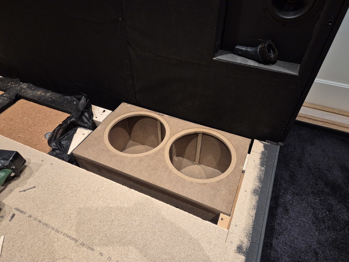

    Fått kuttet ut det som trengs og limt ned bein til kassene. Grunnen til bare bein er at jeg vil ha mest mulig gjennom strømning til fella.
    Kassene der de skal stå.

    Da har jeg tatt isolasjonen jeg tok ut til kassene og fylte opp i podiet ute ved veggen. Holdt akkurat egentlig. Tok så og skrudde på plass kasser og fikk på plass ht kabel.
    Kappe til sponplater i morgen er planen. Orker ikke rigge lys ute nå i kulda😅

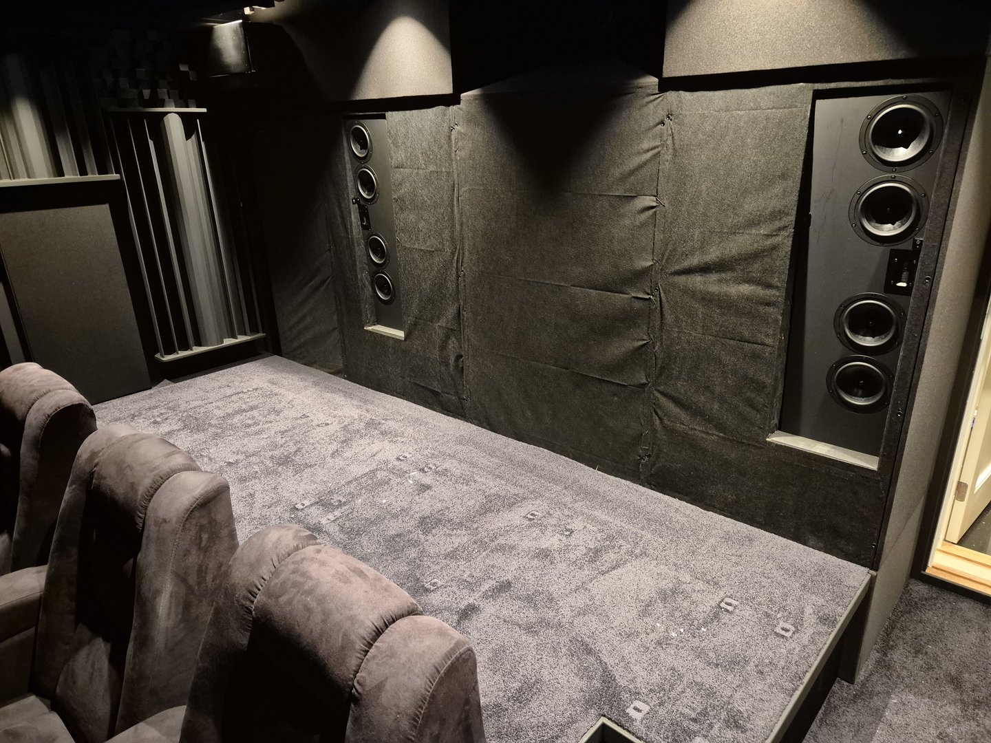

    Da var sponen på plass.
    La så på teppet og kuttet det.
    Tok av teppet og satte på noen lister som ligger ca 3 mm over sponen for å dekke endene av teppet.
    Malt 2 runder på alt. Noen bilder er av et støk.
    Den synlige sub kassen fikk også brukbar finish.
    Da er det å få på plass teppet og diverse i morgen. Kanskje elementene kommer på plass i podiet også.
