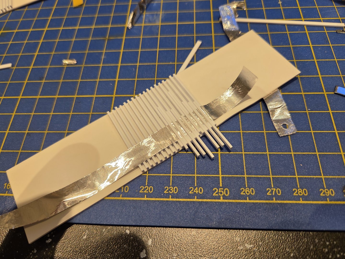

    Skrev for noen uker siden at jeg røk et bånd i en diskant, og lagde en provisorisk i påvente av nytt bånd. Ser ut som det er en stund til de nye båndene kommer.
    Som den nysgjerrige personen jeg er, så tenkte jeg det hadde vært artig å prøve lage mest mulig identiske bånd som originalen selv, så har begynt på en jig.
    Etter jiggen var ferdig, så var det prøve litt raskt å lage et bånd. Fått tak i tynnere folie enn den jeg brukte sist, og kjennes ganske identisk med original folien. Ihvertfall på tykkelsen.
    Så var det å ta ut båndet.
    Den ble ganske grei, så tenker jeg er litt nøyere med jiggen, pressing og kutting på neste, så skal vi se om jeg ikke setter det inn og tester. Ble litt rift i aluen når jeg kuttet osv også, så får teste med litt skarpere utstyr.
    Har tenkt å måle den ut mot et original bånd for å se hvor mye forskjellene er eventuelt hvis det blir montering.
    Fortsetter Plutselig 😂

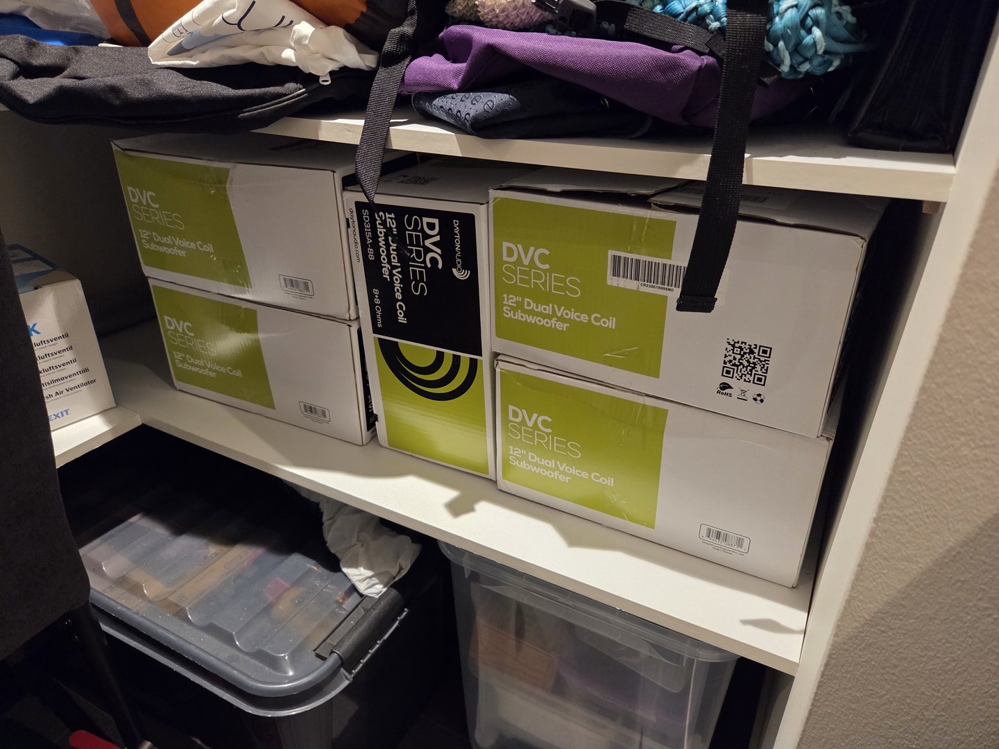

    Har forøvrig fått 5stk 12" til, så da er det bare vente på de 15stk siste som er bestilt. Etter disse er i hus, så blir det nok litt fortgang i kino bygging igjen.
    Hadde egentlig bestemt meg for å droppe sub på atmos front siden jeg ikke hørte noe nevneverdig forbedringer på lyden når jeg delte på 40hz der, men ser på FR at det nok er mulig og få det en del bedre med sub på dem, så kjører på.

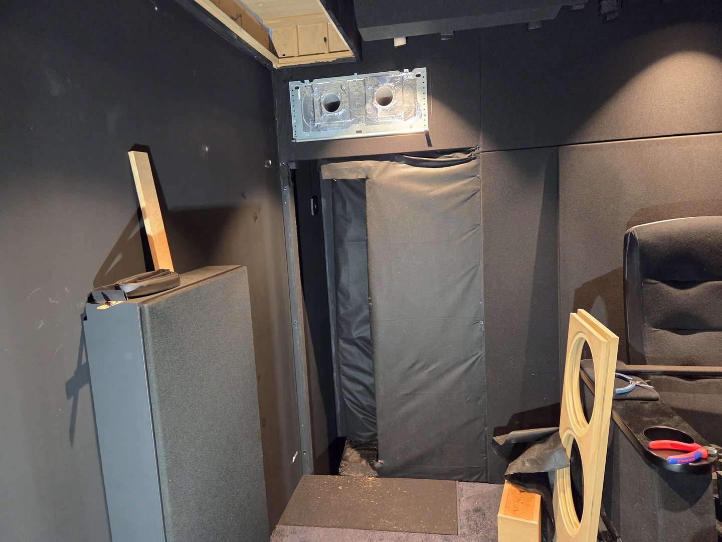

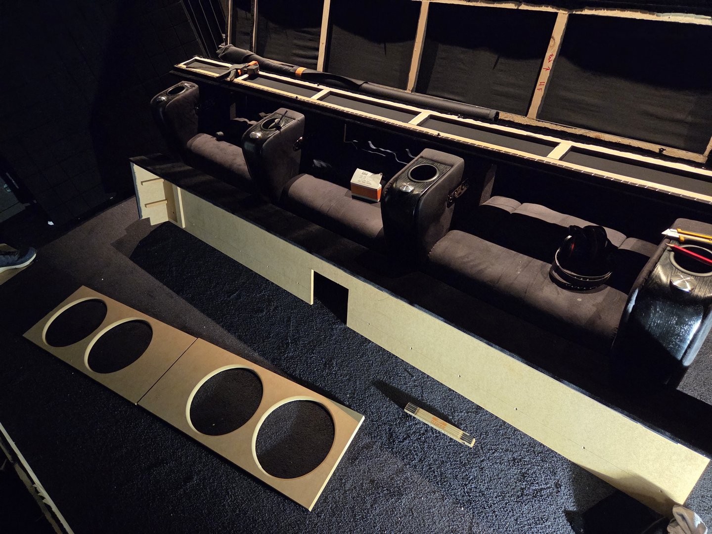

    Siden jeg har fått permisjon fra jobbing hos Authentic og det ser ut som jeg får litt elementer snart, så har jeg startet med å demontere rommet for litt ombygging.
    Planen er relativt klar. Blir 2x12" pr atmos kanal, og de 2 tårnene jeg bygde tidligere med 4x12" i hvert hjørne bak.
    Diverse bilder av demonting.
    Har gledet meg lenge til dette prosjektet, og er veldig spent på hva det vil gjøre.
    Fortsetter plutselig 😃

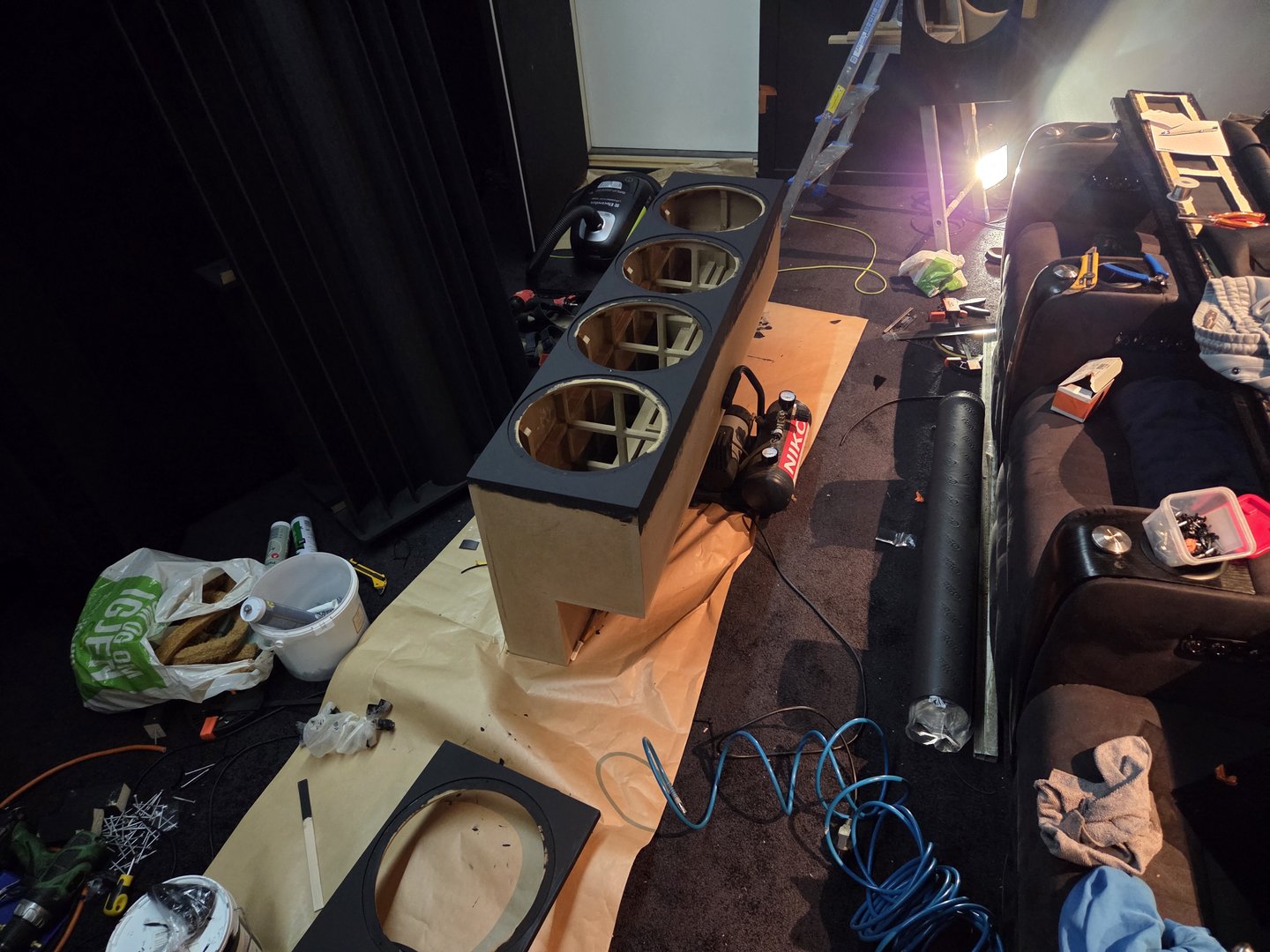

    Hadde planer om masse bygging i dag, men etter en hektisk dag med mange befaringer, og alt for varm arbeids temperatur, så kom jeg ikke fryktelig langt i dag.
    Fikk limt litt på første del av en back box. Glemte helt å ta bilder i dag, så blir med et.
    Kona hjalp meg og prøve den i taket. Trenger noen justeringer før litt sort maling, velour og montering i taket

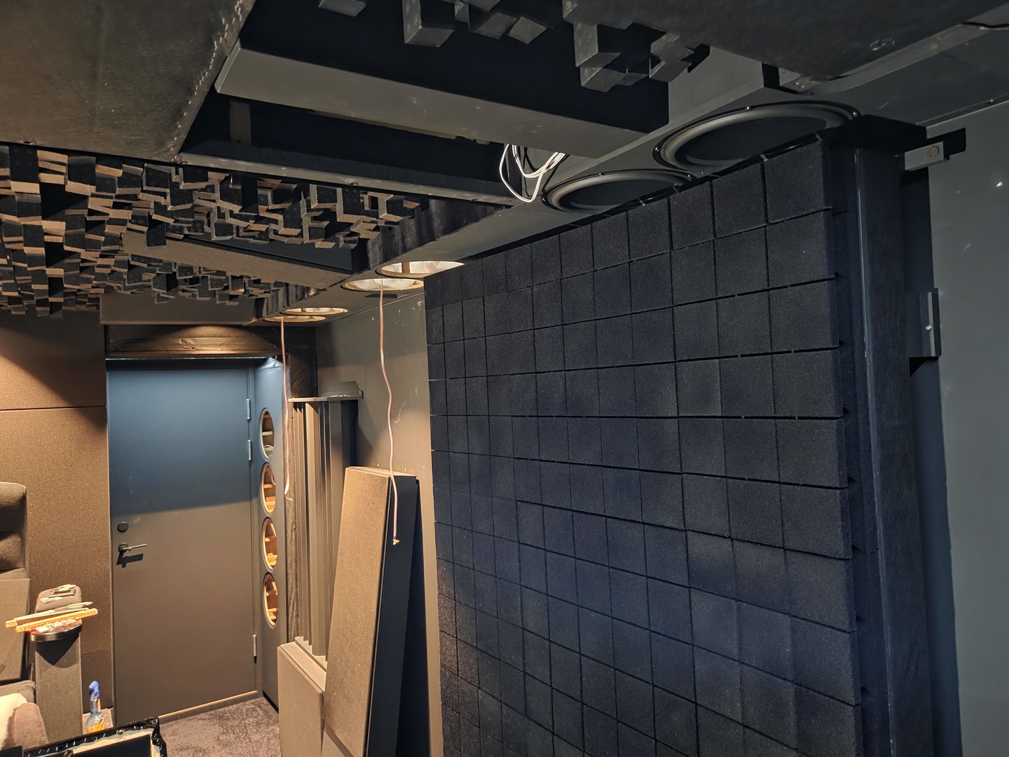

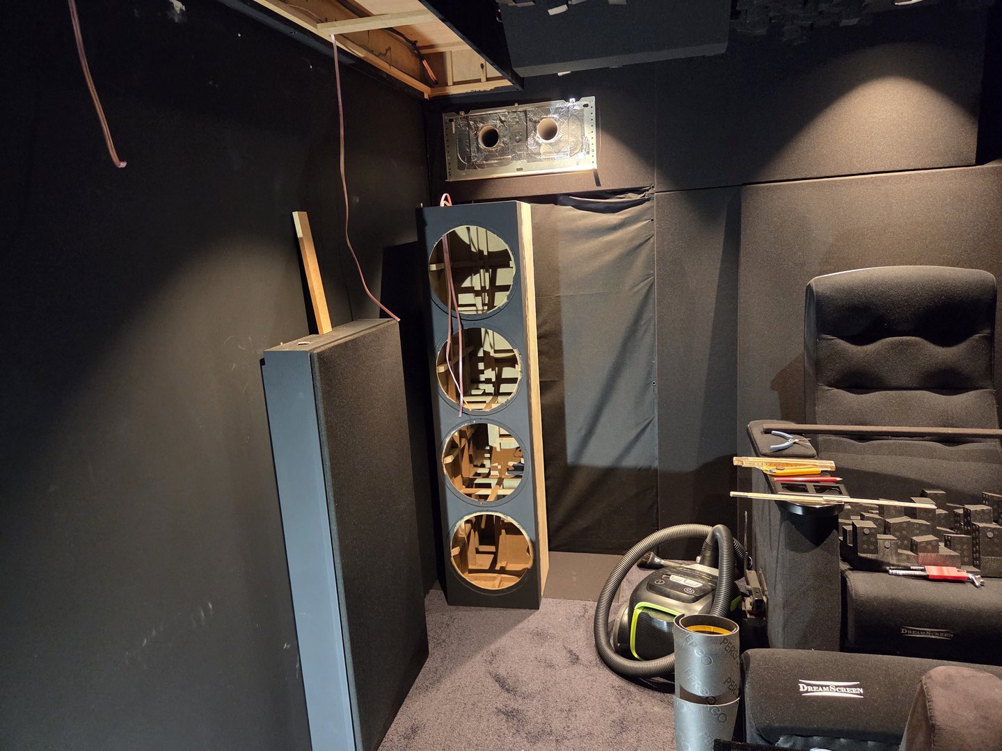

    Her går det sakte, men sikkert fremover. Venstre side er egentlig klar for front baffel og litt filt.
    Montering venstre bak sub kasse er også utført.

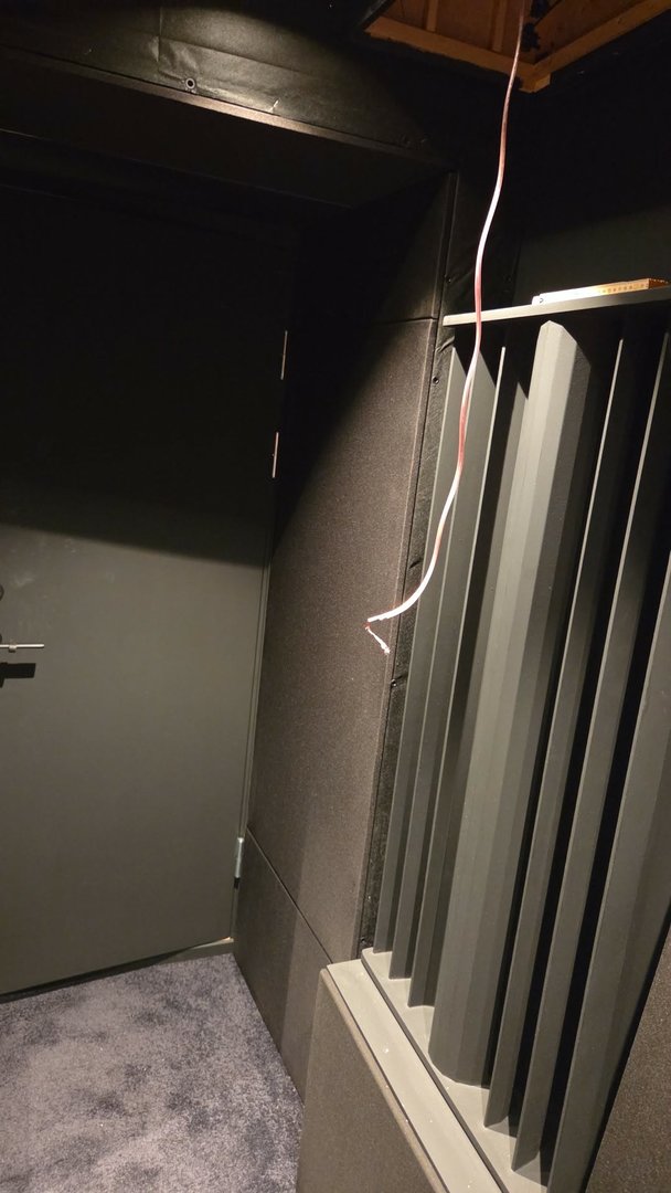

    Først var det ut med isolasjon.
    Så var det klart for montering av kassen.
    Tok en rask test av stoff rammene for å se om planen min funker.
    Som jeg håpte, så blir inngrepet helt usynlig, og akkurat som tenkt.
    Da er det bare krysse fingrene for at Postfjor får levert "pallen" med elementer snart, så man får montert kinoen litt sammen igjen og startet på høyre side.

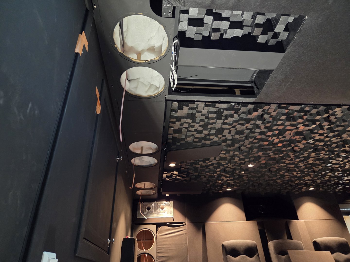

    Smyger seg fremover.

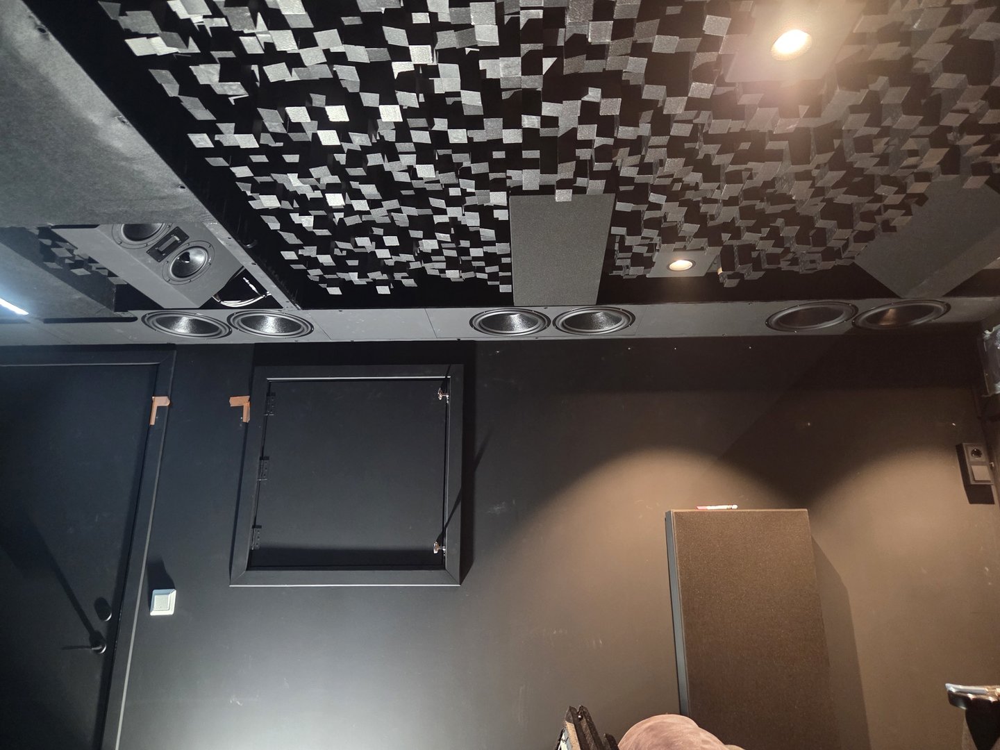

    Litt maling på venstre sub bak, og baflene i taket.
    Modifisert stoff ramme i taket så elementer går fritt.
    Fylt venstre tak "sub" foran med litt filt, og satt inn elementer der.
    Satt på plass Demping på venstre side foran igjen.
    Grunnen til at jeg satte inn elementer venstre foran nå, er for å få på plass dempingen igjen. Veldig godt å få den på plass igjen siden den har stått greit i veien. Ingen problem å fullføre kassene nå.

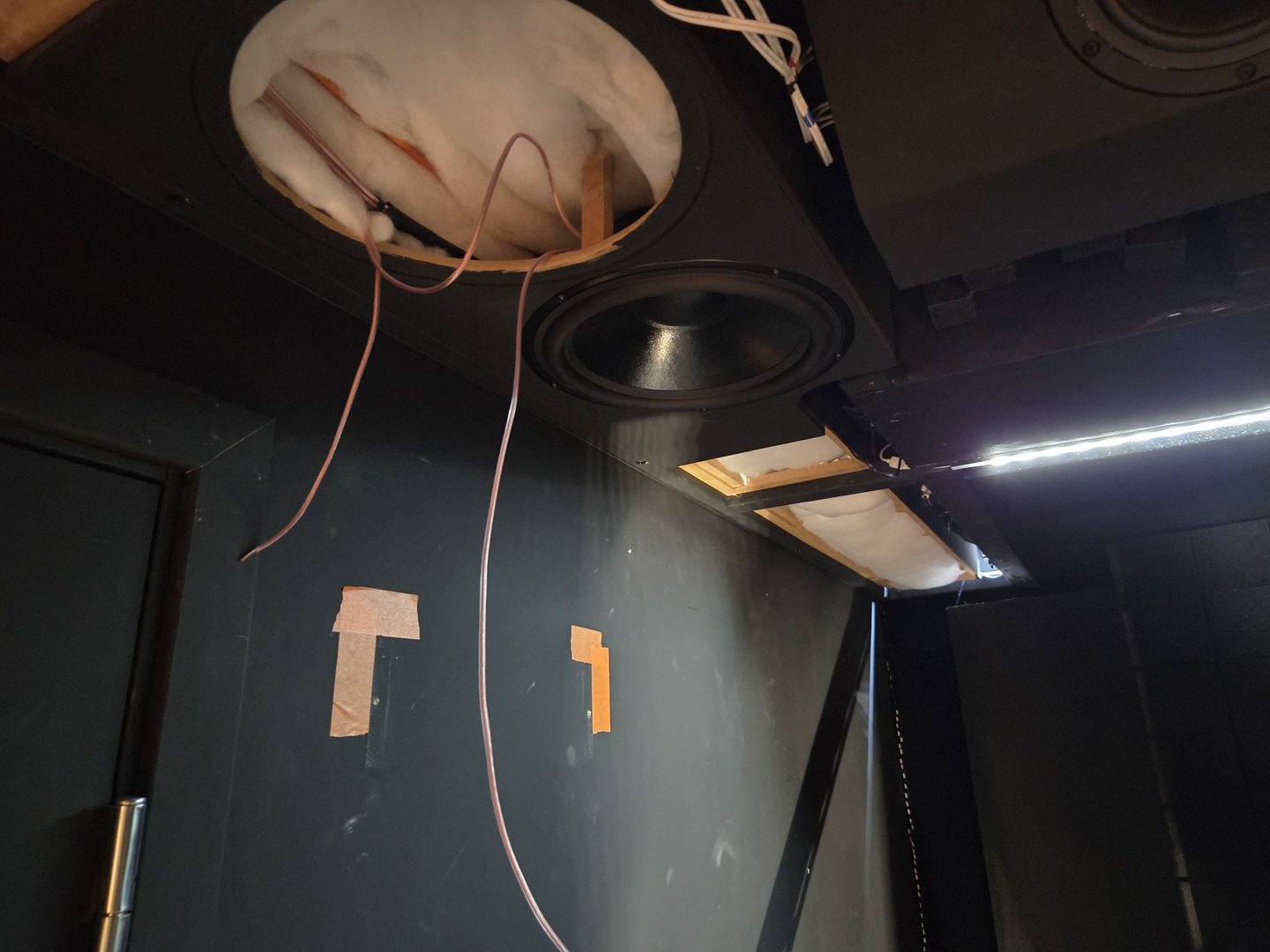

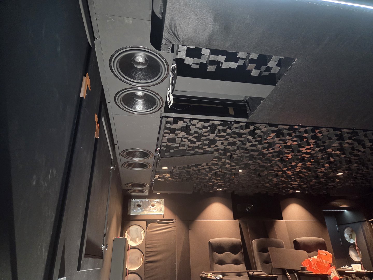

    Dagen har gått med på bygging av høyre tak sub pluss litt diverse.
    Startet med litt velour på det som blir synlige på kassen.
    Så var det å få opp de større kasse bitene.
    Da er det bare å få alle småbiter på plass utover i uka, før ledninger og bafler går på plass.
    Chrisand25
    19.05.2015
    435
    1.822

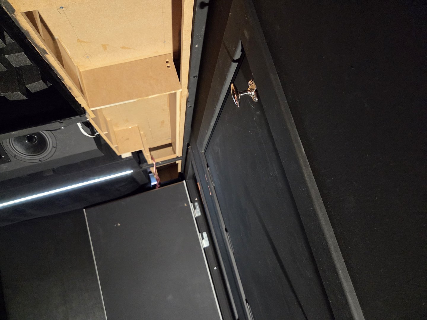

    Kom en del videre i går. Trodde egentlig jeg skulle være litt ødelagt i kroppen etter mange timer på Tusenfryd med familien på onsdag, men gikk over all forventnig. Var forøvrig overraskende gøy😂
    Fortsatte på kassen i taket, og den er klar for bafler.
    Måtte også ta ut isolasjon i fellen bak til høyre baksub. Gikk greit og brukte noe vindsperre tape for å få barkduken tett igjen.
    Malt bafler fikk jeg også gjort.
    Fortsetter byggingen i dag.

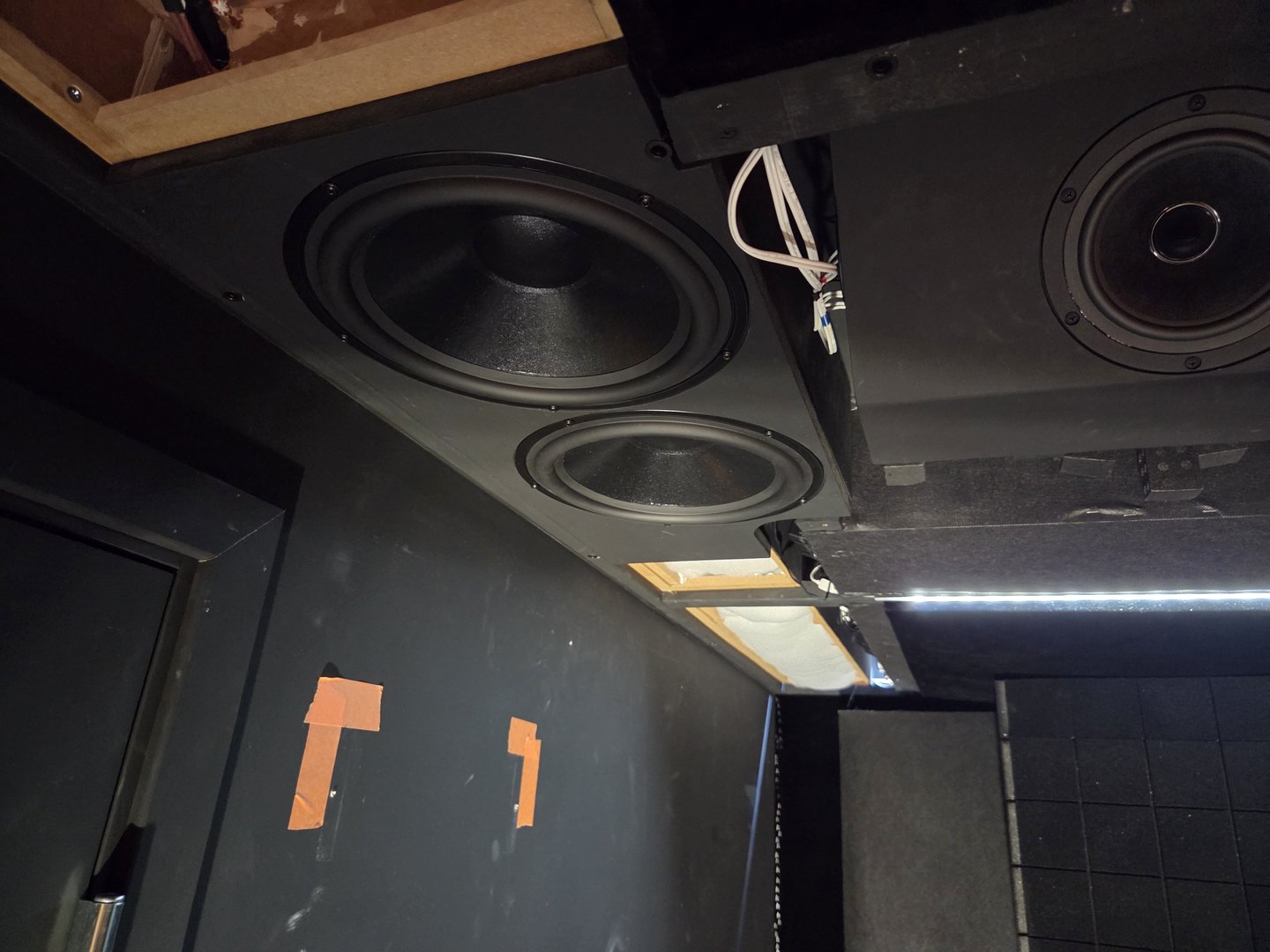

    Da har man kommet litt videre.
    Kassen til høyre baksub kom seg på plass etter en del overtalelse. Banna og svetta, og det gikk til slutt.
    Så har kassene til tak subber også blitt tette, og fylt med filt.
    Fikk også forsterkeren som skal drive baksubbene i går. Satser på at den gjør jobben.
    Driver og tilpasser stoff rammene igjen, og Satser på og få montert litt elementer i morgen.

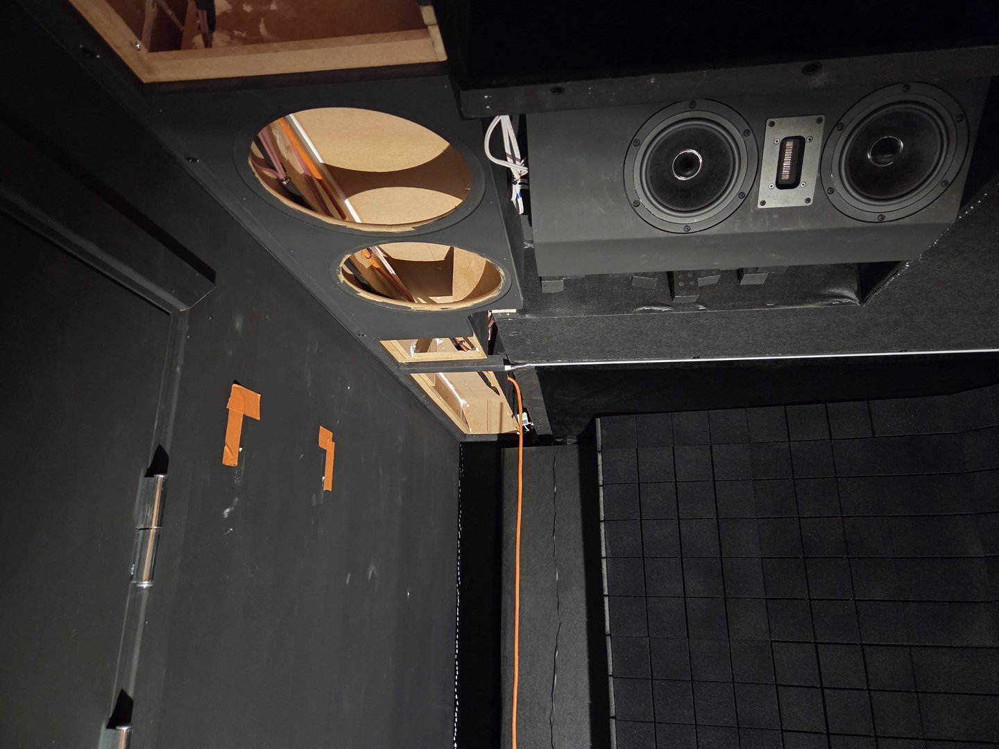

    Så var Elementene til atmos subbene på plass. Alle testet med et 1,5v batteri for å sjekke at man har koblet pluss og minus riktig. Ganske tungt å montere elementer over hodet, så har fått god hjelp av kona i dag.🥰
    Kassene bak er også klare for montering av elementer, men må få tak i flere svarte skruer.
    Alle stoff frontene er også ferdig justert og stiftet, så faktisk straks ferdig med dette lille prosjektet. Ihvertfall i forhold til bygging. Blir nok mange timer før dette eventuelt er ferdig rattet inn😃

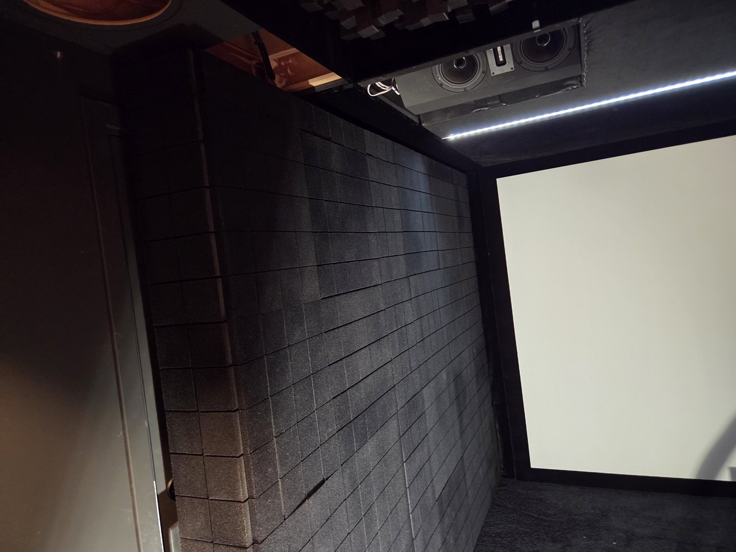

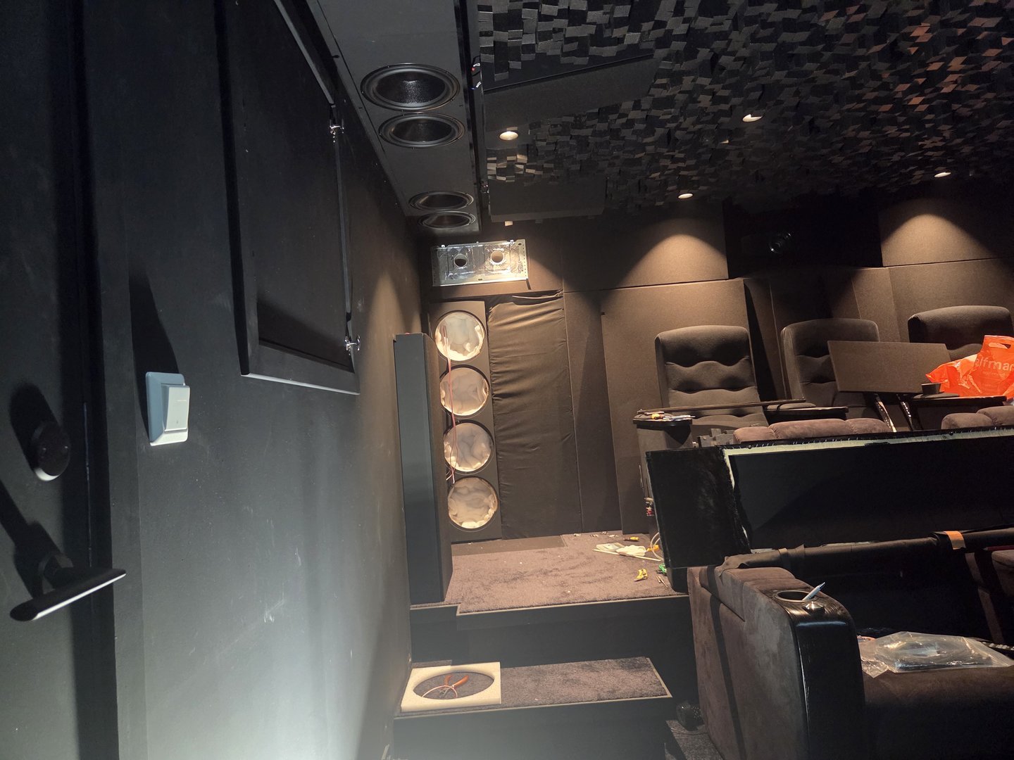

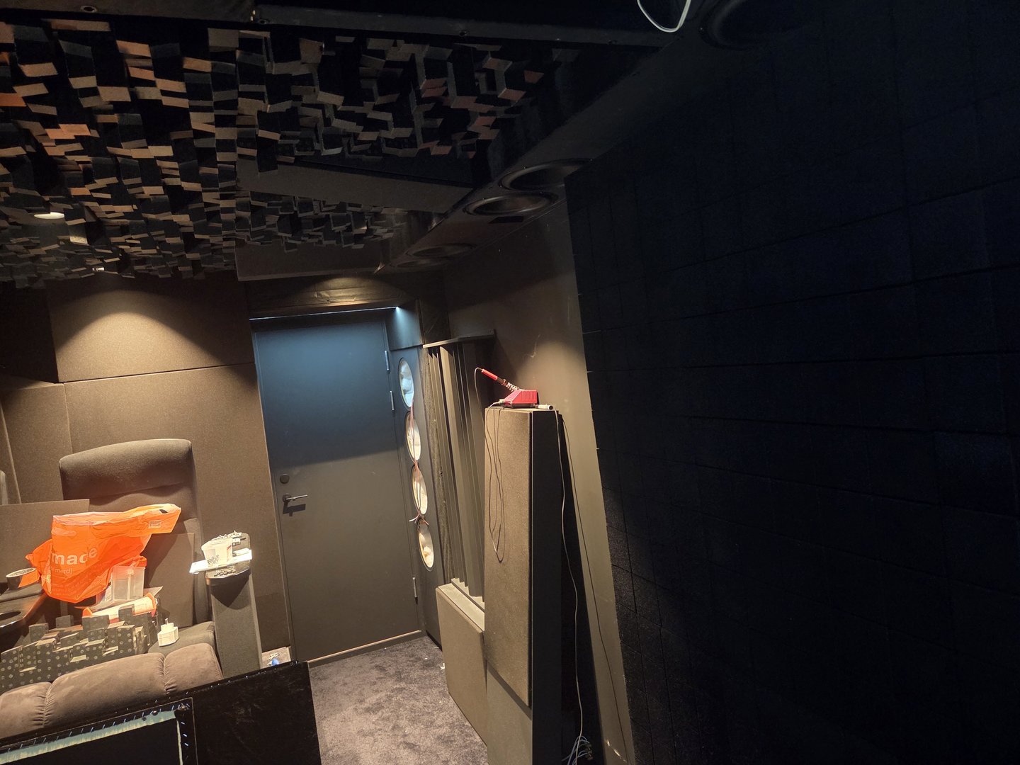

    Da har jeg brukt en del timer på og få alt på plass igjen.
    Først et par bilder før stoff frontene går på plass igjen.
    Så etter.
    Ble en del timer med vask av vegger, støvsuge, og montering, men nå er det klart for film, og rommet ser helt ut som før.
    Har en liten plan om å kanskje koble til noen forsterkere i morgen. Se om det blir lyd i de nye elementene. Blir neppe tid til noe skikkelig justeringer, men en start kan det nok bli.

    Er 2 stk Hypex 252 pr atmos. Den ene er da brokoblet til atmos sub.
    Atmos midten et ikke i bruk før ny prossesor blir handlet inn så det er nevn.
    Bare satt noen raske delingspunkter. Rask delay på baksubber målt fort med laser, og litt nivå på øret for å teste litt.
    Funker overraskende greit uten noe mer justeringer, og virker gi mye til hele rommet.
    Blir sabla spennende og se hvordan dette blir etter litt REWing og diverse.
