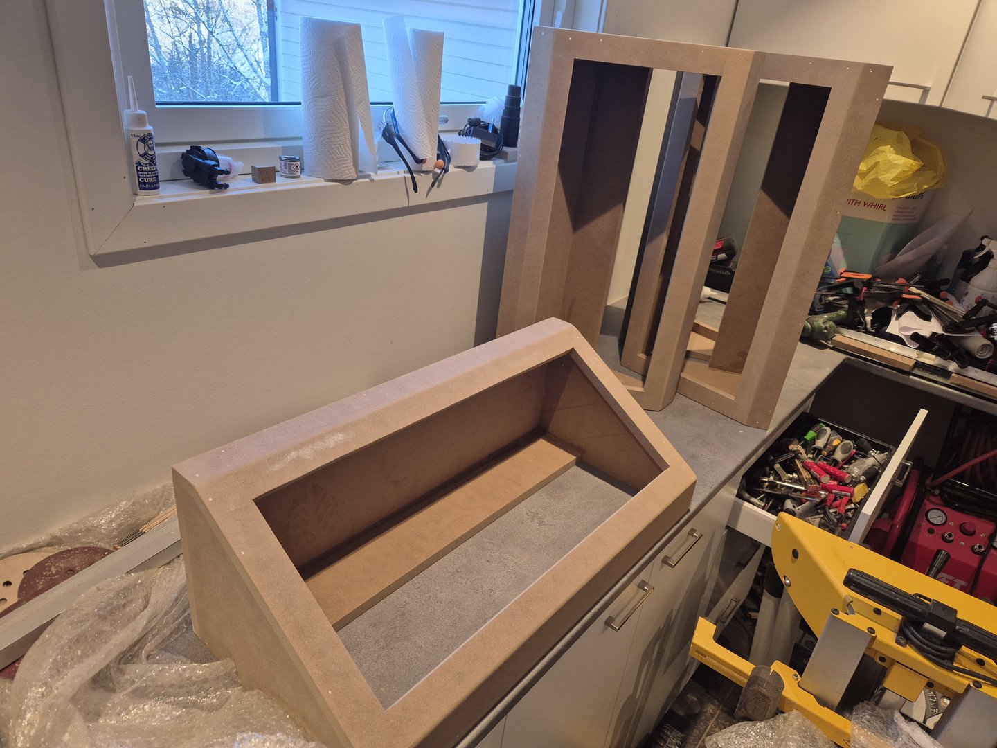

    Bak sub 2 ferdig pusset.
    Et bilde nesten på plassen sin. Tror dette kan bli brukbart.
    Vis vedlegget 1171500
    Må få tatt litt mål for å finne ut av atmos subbene mine. Mangler litt mdf og det snør.
    Har en haug med puter til båten som skal sys før påske også, så nok å finne på frem over😂

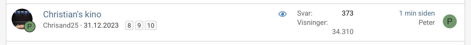

    Vi er mange som følger med i det skjulte! Tråden har over 34k visninger pr tid, så stå på videre, vi setter pris på dine oppdateringer👍
    Vis vedlegget 1171611
    Det var jo faktisk ganske mange. Tenkte det var en sånn 10- 20 stk som kanskje fulgte med, men egentlig ikke så veldig spennende.😂
    Siden folk tydeligvis liker monologen min, så er det jo bare gøy å legge ut, når jeg vet det er noen som har litt glede av å følge med🙂

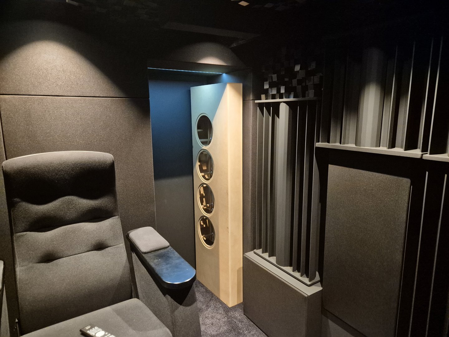

    Da er dagens jobb og snø måking ferdig, så da får vi se om jeg klarer skrive noe fornuftig om hva og hvorfor i forhold til mine valg av absorpsjon og diffusjon. Jeg sitter på ingen måte på noe fasit, og tror vel heller ikke det vil fungere like godt i alle rom som det gjør hos meg. Er fortsatt på synes jeg, så det er sagt 😊
    Har jo en far som er litt her inne innimellom som drev mye med lyd når jeg var liten gutt. Når han startet opp igjen en stund etter jeg hadde flyttet hjemmefra, så gikk han til innkjøp av noen diffusorer og jeg fikk høre hva det gjorde med lyden. Ble da obs på en ting jeg skulle ha når jeg skulle bygge meg kino.
    Rundt når vi skulle flytte i enebolig, så var jeg ofte nede hos AVshop pratet, handlet, og satt demorom. Sugde inn informasjon og fant da ut hvor mye demping i første refleksjon gjorde, og hva skyline diffusorer gjorde i taket. Planene ble lagt for min første kino på 325 x 395cm.
    Startet med å handle inn en del 8cm skum plater til første refleksjon vegg og tak, og styrofoam skyline diffusorer. Dødt i front og live der man sitter. Demping ble gjort enda lenger mot sitte posisjon etter hvert, og fant at at demping vegg kunne med hell avsluttes rett foran der man sitter.
    Innimellom alt dette så var jeg også med en tur opp til Peter Grey og ble kjent med han. Var et veldig hyggelig bekjent skap som forøvrig savnes. Han hadde jo 20cm rockwool demping i først refleksjon. Det fungerte knall, og tenkte at sånn må jeg gjøre det hvis jeg får større rom en gang
    Så fant jeg plutselig ut at jeg var nesten nærmeste nabo til Autentic, og et godt vennskap har bygd seg opp der hvor vi følger hverandre. Løper til hverandre og hjelper hverandre med masse lyd relatert. Ikke minst så låner vi ørene til hverandre når det er gjort noe nytt, så ikke alt bare er placebo som faktisk er fort gjort når man får litt ny lyd. Veldig ofte når man synes en ting blir litt bedre, så har man tapt noe et annet sted osv.
    Så lånte jeg et par Svanå "diffusorer" av min far. Fy søren å det lille rommet vokste. Hadde aldri trodd det var et så lite rom, og jeg viste jeg måtte bygge meg noen. Ble tegnet av i endene for å lage mal, og lagde det jeg trengte. Finner ikke bygge bildene i farta, så legger ved et bilde tatt i nåværende kino.
    Så fikk jeg hørt SBA oss enda et nytt bekjentskap med 60cm isolasjon på bakveggen, og skjønte at det virkelig hadde noe for seg. Hadde jo også selv sett hva rockwool i podiet og litt diverse andre steder i gamle rommet gjorde med FR og vannfall.
    Når jeg endelig var ferdig å bygge garasje, så skulle ny større kino bygges. Etter alt jeg hadde plukket opp rundt om kring, egene erfaringer osv, så viste jeg, at jeg skulle ha ca 20 cm demping i førsterefleksjon, og masse diffusjon rundt der man sitter og ca 60 cm isolasjon på bakveggen.
    Oppbygging i førsterefleksjon vegg ble som følger.
    Vegg. 6 cm luft. 10cm rockwool og 12mm luft og 8cm skum plater.
    I førsterefleksjon tak er det 17cm rockwool med lyd transparent velour. Alt av rockwool har sort bark duk for å minimere støv.
    Grunnen til at jeg valgte rockwool i førsterefleksjon, er at jeg innbiller meg den er best opp til ca 20 cm. Etter dette begynner den reflektere har jeg forstått.
    Taket over sitteplasser består av viacustic skyline diffusorer som er av gjennomfarget styrofoam. Disse er de jeg føler har høyest kvalitet av disse forskellige "isopor" diffosorene jeg har vært borti. Øker takhøyden vesentlig i rommet.
    Sidevegger der man sitter har stort sett fått "svanå" diy diffusorer og de øker rom bredden vesentlig, og gir en liten mer "live" lyd. Vet egentlig ikke hvordan jeg skal forklare det. De heter vel egentlig ikke diffusorer heller, men blir kalt noe annet som jeg ikke husker.
    Bakveggen ble da 70cm dyp med isolasjon.
    Følgende oppbygging. 565mm hunton isolasjon. 3cm luft og til slutt 10cm rockwool mot vegg. Tanken er lett isolasjon som bølgen går igjennom før de slipper og går inn i tettere isolasjon. Refleksjon, og samme greia tilbake. Demper godt ned under 20hz, så fungerer som tiltenkt.
    Vet jo ikke om hunton helt inn hadde vært like greit, eller bedre, men kommer aldri til å AB teste det.
    Alt er sikkert ikke etter boka, men det fungerer absolutt som tiltenkt og vel så det. Man kan spille høyt uten å bli sliten. Stramt og lett, og slår til når det gjelder.
    Ble langt dette. Orker ikke korrektur😂

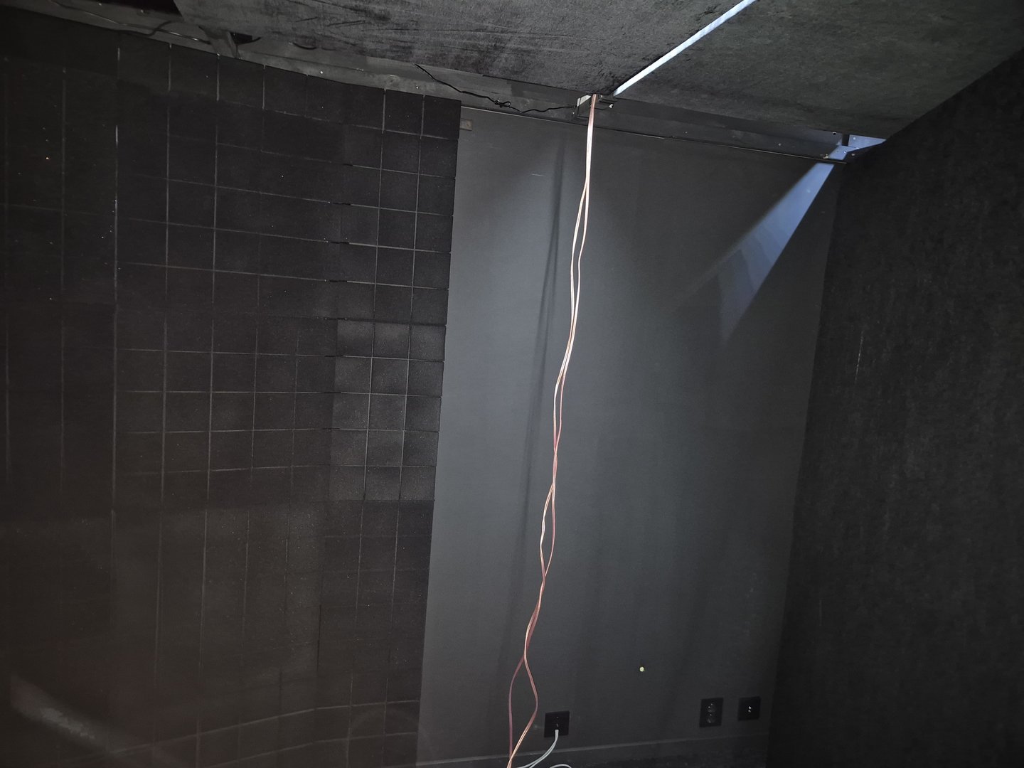

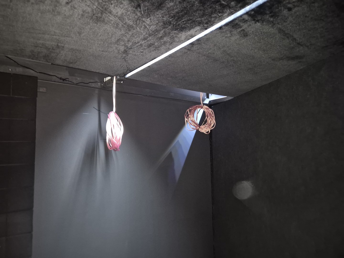

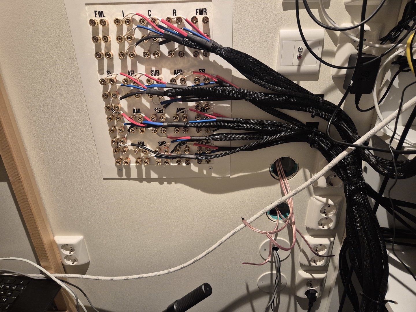

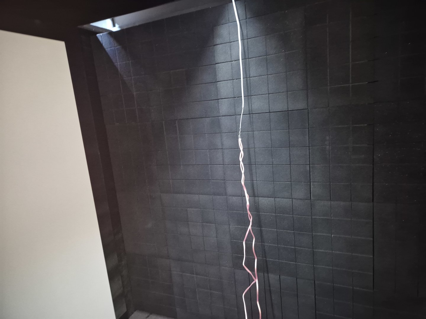

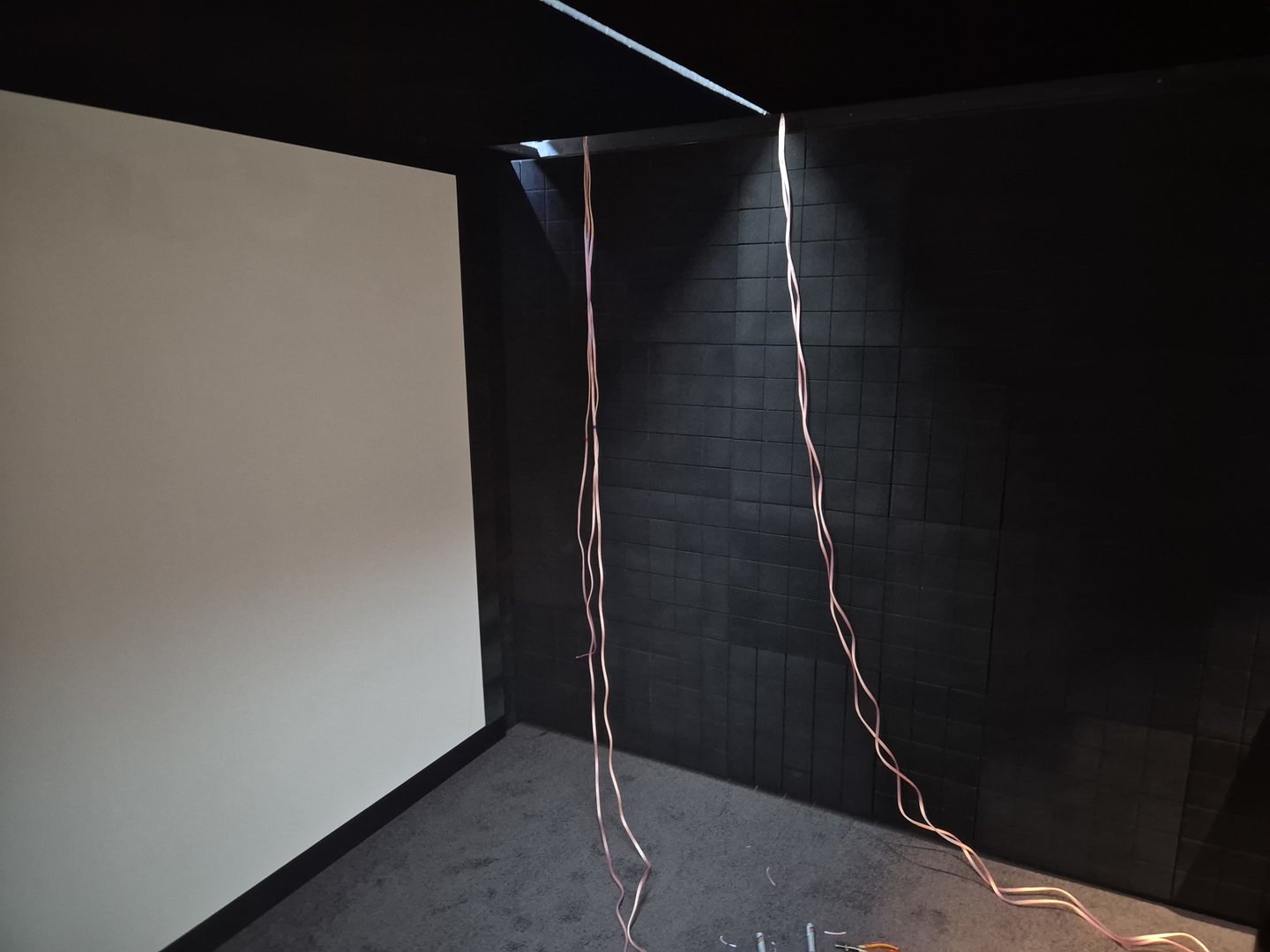

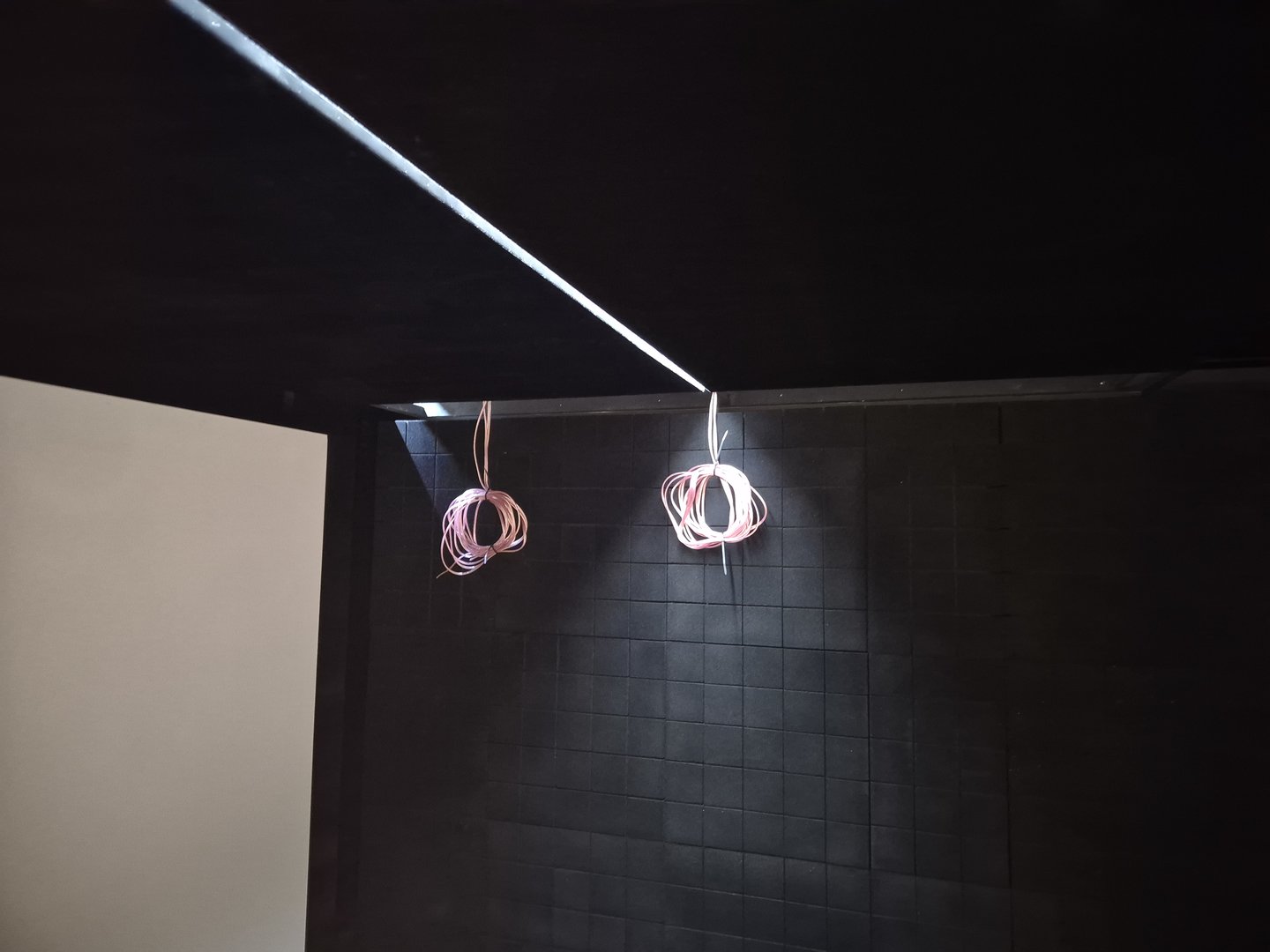

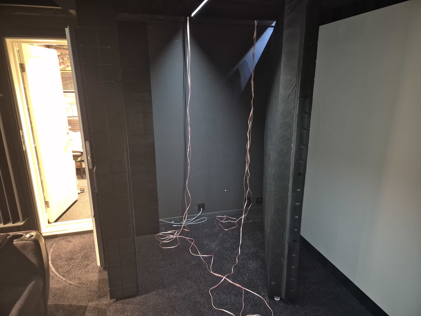

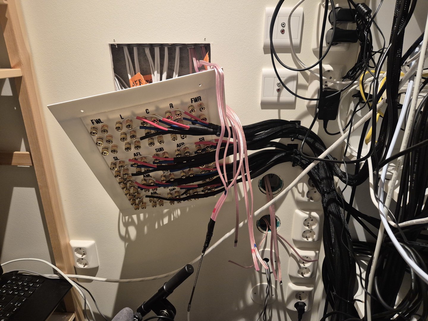

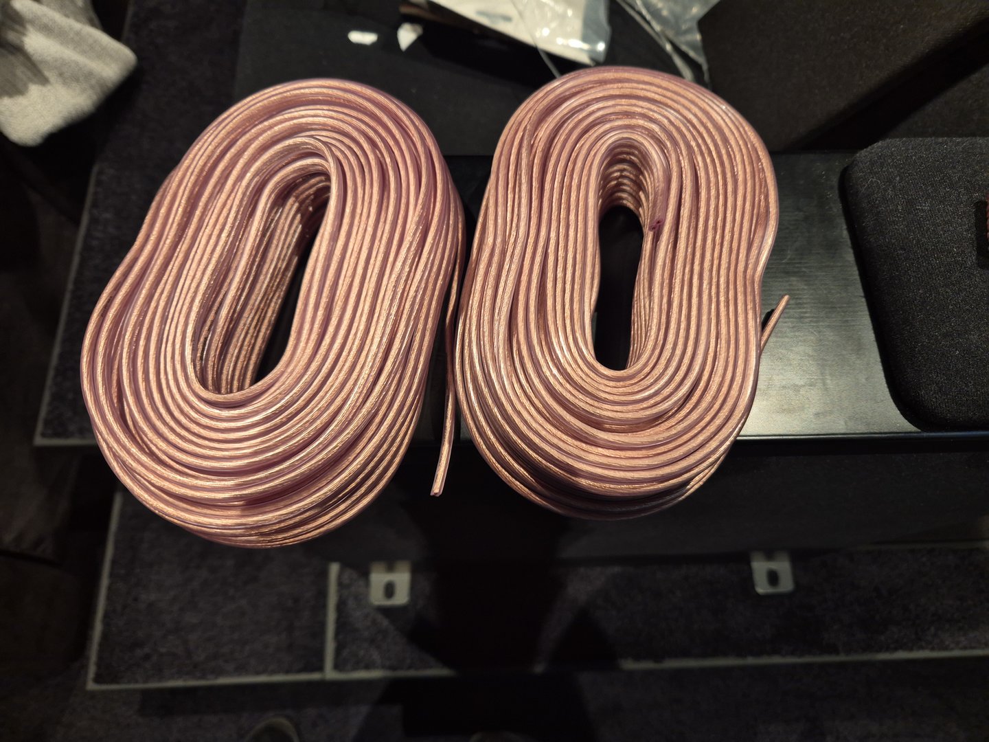

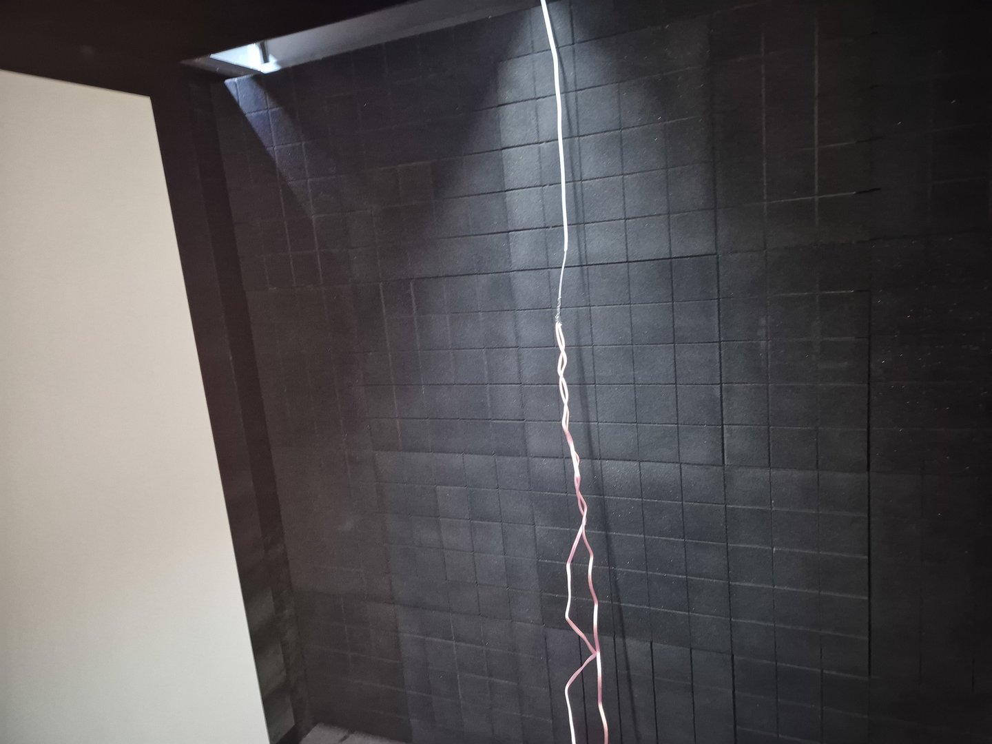

    Da har jeg fått opp høyttaler kabel til alle subbene som er under bygging.
    Gikk med ca 90 meter, så da er det vel gått med rundt 740m ht kabel hittil, og kan faktisk være jeg trenger litt til for å få koblet alt til forsterkere osv.
    Denne gangen ble det Biltema OFC siden ikke Kjell hadde den kabelen jeg ellers har brukt. Biltema kabelen er ikke veldig god å trekke i rør, men måtte bare bruke glidekrem i et 20mm rør. 25mm rør gikk kjempe lett å trekke med 3 kabler.
    Har fått tatt litt mer nøyaktige mål også oppi kassa der atmos subbene skal, så begynner nok tegne litt på dem i morgen.
    Alle paneler er på plass igen, og klar for film straks 😎
    Forøvrig ferdig med et lite side prosjekt til en kompis i dag også, så nå er det bare for han og male, pusse og male før vi monterer opp disse atmos kassene, og perlisten høytalerene. Spent på å hører systemet.
    Vis vedlegget 1172478 Vis vedlegget 1172480 Vis vedlegget 1172481 Vis vedlegget 1172482 Vis vedlegget 1172483 Vis vedlegget 1172484 Vis vedlegget 1172485 Vis vedlegget 1172486 Vis vedlegget 1172487

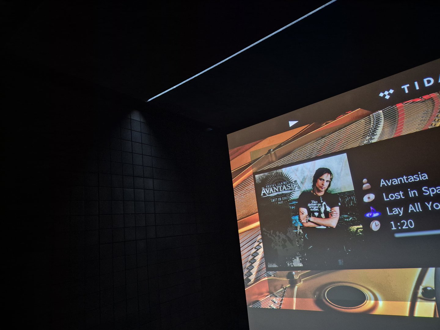

    Vis vedlegget 1172490
    Vis vedlegget 1172491
    Dette er bare så vanvittig rått!! Meeget bra musikk du har på der i bilde forresten👌👍🏻👍🏻
