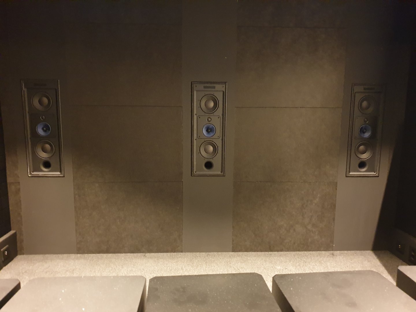

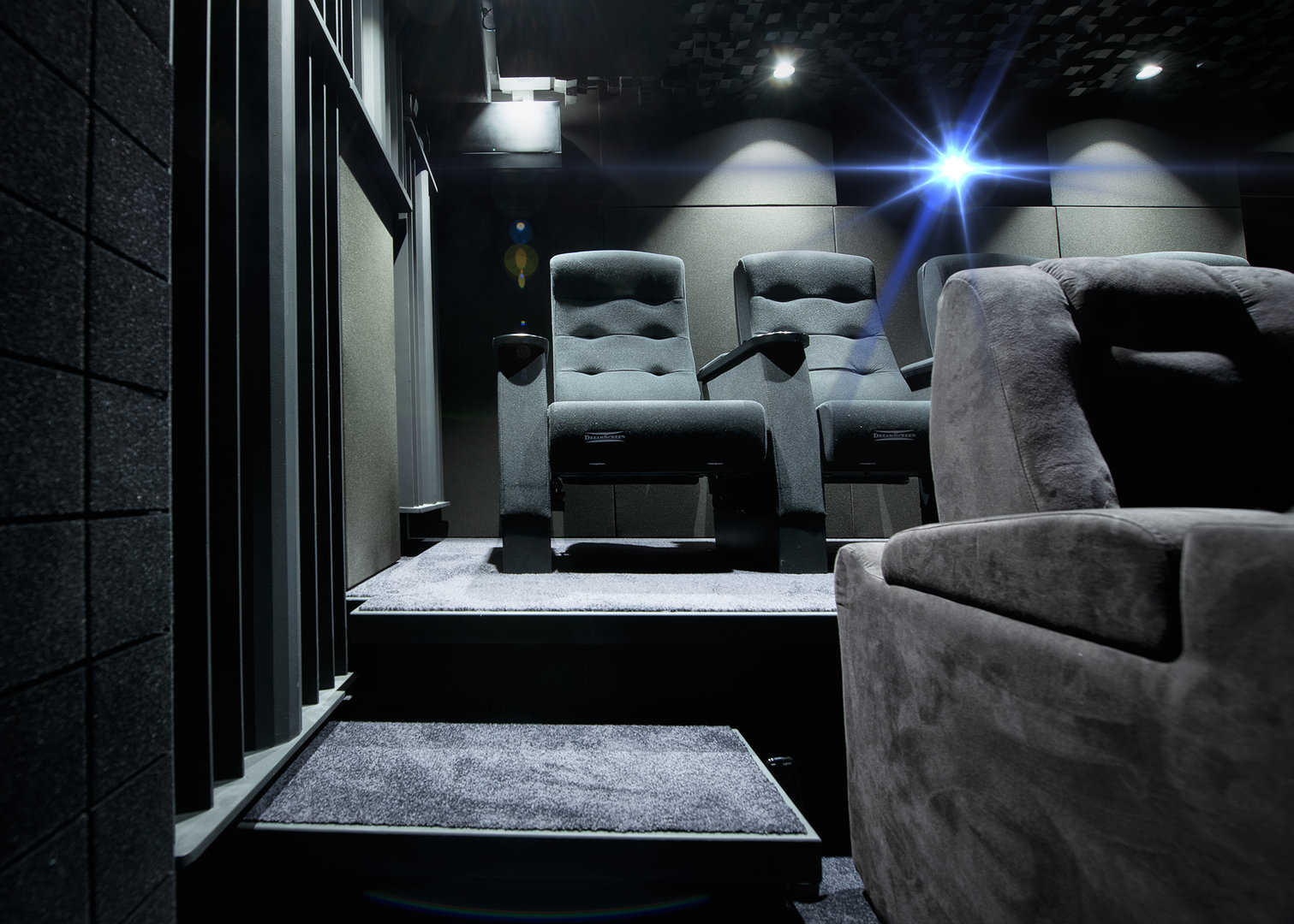

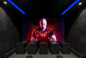

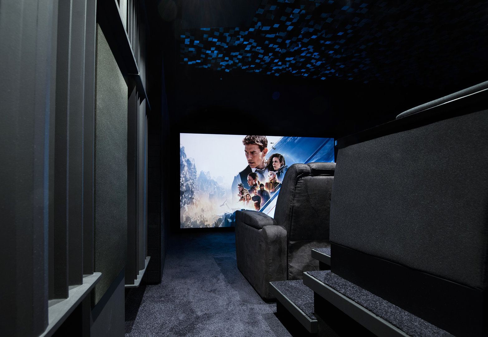

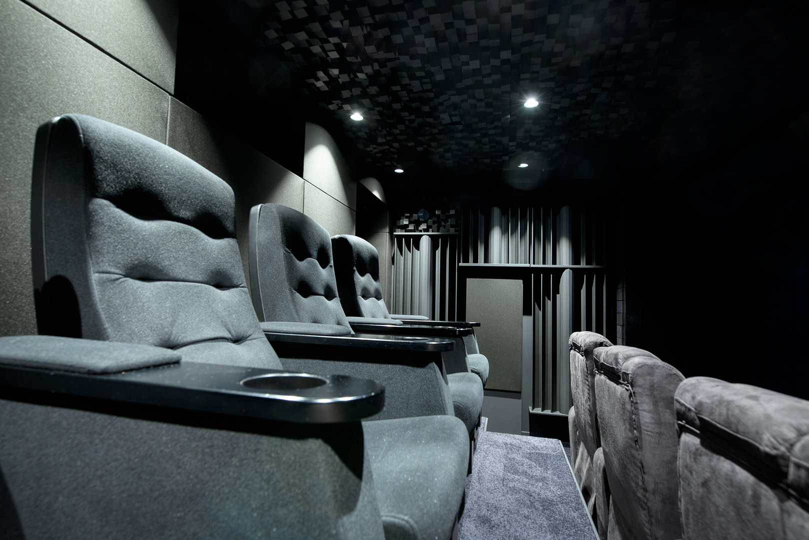

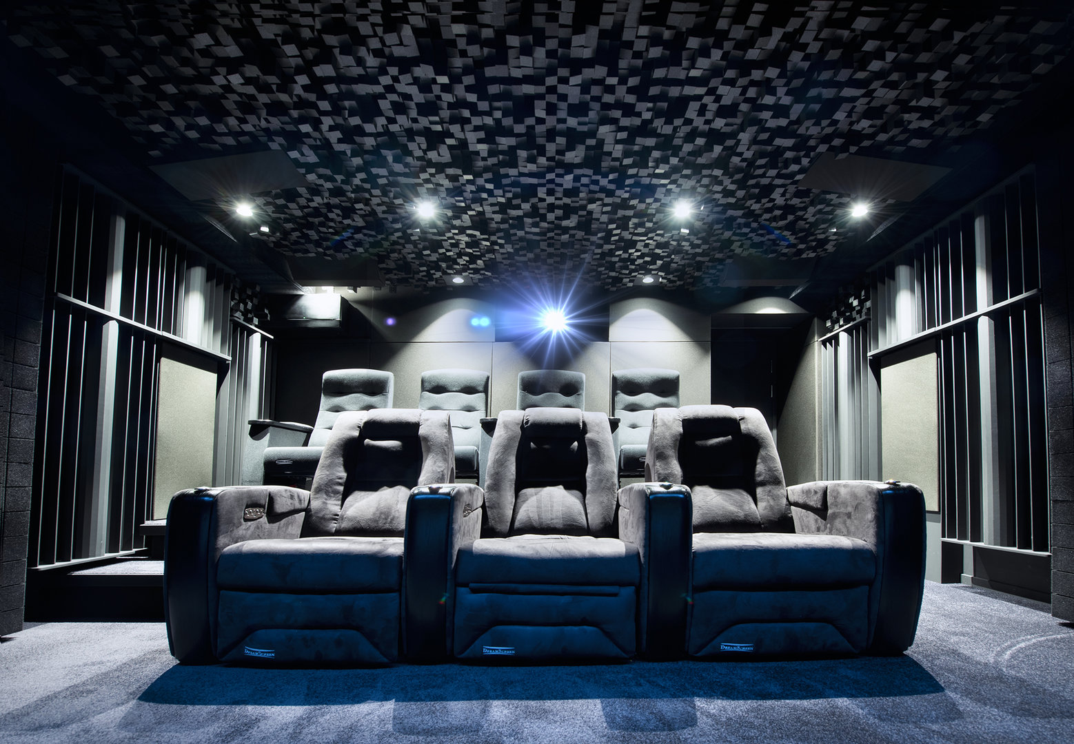

    Fulgt med her inne en stund (år). Fått så mange hyggelige tilbakemeldinger på rommet mitt, at jeg tenkte det var på tide med en liten tråd. Har vært aktiv på avforum i noen år og alltid vært lyd interessert og har et par byggetråder der. Veldig glad i film er jeg også, så når man endelig flyttet i enebolig i 2017 skulle det bli kino. Tok først et rom på rundt 13m2 og bygde med inwall ht og Arendal subber i et 7.1.4 system. Brukte et dreamscreen v6 lerret på 129". Etter hvert kom lysten på flere subber og jeg ende til slutt på 5 stk Arendal sub2. Jeg var i himmelen en stund og storkoste meg. Begynte skjønne hva kontroll i bassen betydde for lydkvaliteten i hele frekensresponsen og ble ganske "dreven" i REW etterhvert. Etterhvert som jeg ble godt vandt begynte lysten på bedre lyd i høyttalerne og DIY karrieren min var i gang. Lage delefilter var en bratt lærekurve, men viklet spoler og matchet kondensatorer som best jeg kunne. Ble veldig fornøy med lyden etterhvert helt til man fikk lyst til å teste SBA etter og ha hørt det. Lysten på en 3 seter recliner var også til stedet som gamle rommet var for smalt til, så når jeg bygde ny garasje ble snekkerboden flyttet ut dit og noen rom ble slått sammen til et større rom på ca 25m2 ferdig lydisolert. Handling av utstyr var igang fortløpende under byggingen som grovt sett tok et drøyt et år til jeg virkelig begynte bli fornøyd. Noe har kommet til i det siste, men begynner virkelig å bli fornøy med lyd og opplevelsen, så blir mye kos nå om dagen. Har fortsatt litt planer, men tenker jeg bare legger ut bildene Authentic tok for en liten stund siden.
    Rommet er dempet med 60cm hunton på bakveggen med 10 cm rockwool helt innerst mot veggen i fella. Totalt 70cm, mens sideveggene og tak i front er dempet ca 20cm med en blandig av rockwool og skumplater.Diffusjon rundt der man sitter. Alt er aktivt delt og drives med hypex fusion fa amper og crown itech 6000 til sub. Lyd og bilde går igjennom min gamle trofaste yamaha5100 prosessor. Bruker ikke noe kalibrering i yamahaen annet enn avstand og nivå siden jeg gjør alt manuelt i HFD programmet til hypex forsterkerne og i crown/minidsp software sammen med REW og Umik. Alle HT er DIY og stort sett alt uten om elektronikken. Det var det jeg rakk i denne omgang. Selskap kaller
    For dem som vil lese litt hvordan det låter var nylig Håvard og Tom fra stereo+ på et hyggelig besøk og lagde en reportasje av rommet. https://viewer.joomag.com/stereo-stereoplussno-10-2023/0163141001703847904/p16?short&

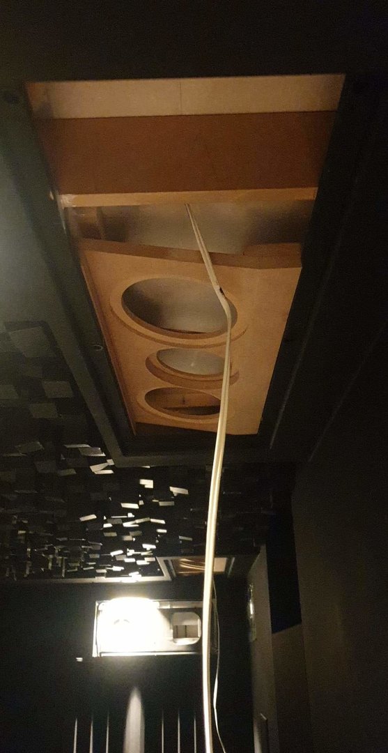

    Siden det virket som det var interesse for at jeg la ut byggetråden av rommet som jeg har på avforum her, så prøver jeg på det. Tenker jeg må ha med litt rundt gamle kinoen først siden byggetråden av nåværende rom egentlig hopper rett fra gammel tråd og over i ny.
    Noe skriverier kan nok bli litt uforståelig på grunn av at det er delvis svar på spørsmål fra andre osv, men vil ikke ta med spørsmålen de stiller da jeg føler jeg ikke har rett til å legge inn hva andre spør om og skriver. Blir det helt uforståelig får dere heller spørre, så skal jeg se om jeg husker eller finner svaret. Blir copy paste metoden, så jeg kanskje blir ferdig engang 😅

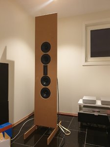

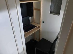

    På husken var gamle rommet 325x400cm stort med eget avlukke for projektor. Det var et 7.1.4 system med B&W inwall i vegger og tak med Arendal sound sub 2 subber. Podiet ble fylt med isolasjon og rommet under projektor var også fylt opp med isolasjon med over en meter dybde. Disse relativt små mengdene gjorde underverker for subbene. Frekvensresponsen ble flater og vannfallet gikk vesentlig mindre ut i tid. Etterhvert som jeg gikk fra to subber og opp mot fem stk perfekt fordelt fremme på gulvet ble Frekvensresponsen flatere og flater og lyden bedre å bedre.
    Hadde masse flinke hyggelige folk innom som kom med "kritikk" og gode tilbakemeldinger. Mange av dem er mine venner i dag.😊 Alltid prøvd og ta det til meg for å komme videre og ofte ble det bedre med tipsene jeg fikk og de gangene det ikke fungerte hadde jeg jo uansett lært noe nytt om rommet, Frekvensrespons eller utstyr.

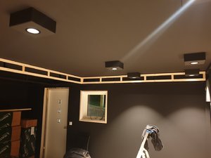

    Noen bilder av gamle rommet sånn det så ut før DIY moroa startet.
    Var veldig fornøyd en stund og kost meg masse her nede. Også med familie og venner. Etterhvert som jeg fikk justert bedre og bedre lyd og den ble klarere og klarere begynte jeg og oppdage svakheter. Da spesielt i diskant på referanse volum. Når jeg hadde besøk av en som jobber i bransjen på en demo og han kommenterte komprimeringen i diskanten i tillegg begynte planleggingen på å teste litt bygging av høyttalere. Leste på elementer og viste jeg ville ha bånddiskant selv med de svakhetene de har med vertikal spredning som jo er litt teit i kino sammenheng. Uansett så bestilte jeg to AURUM CANTUS G3 diskanter og 8 stk DAYTON AUDIO RS180P woofere. Leste en del tilbakemeldinger på dayton elementene og fant ut at papp varianten skulle ha mer naturlig lyd enn alu membran, men litt dårlig på bass. Papp varianten har på papiret også en bedre frekvensrespons høyer opp og deler jo uansett mot sub for den dypeste bassen. Ble også bestilt endel filter komponenter og fikk et meter til å måle ut spoler og kondensatorerer av min far. Bygde kasser og test foregikk på gjesterommet med bare harde flater og drev med nærfelt målinger til å begynne med. Bygde om filter og styra. Var skikkelig gøy. Siden høyttalerene skulle felles inn i veggen slapp jeg å ta høyde for baffelsteppet og litt sånn, men ble endel fin justeringer på filtere når ht var montert i veggen for det. Litt bilder av prosjektet

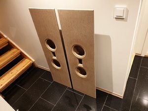

    Dette ble så stort løft fra B&W høyttalerne at jeg bestilte elementer til resten av rommet også. Valget falt på AURUM CANTUS G2 på surround og atmos siden kortere bånd har litt bedre vertikal spredning. Fyrer bare noen bilder av prosessen uten noe mer om og, men.
    Atmos ble lagd med dreibar diskant for å kunne justere spredning og få lyden til å treffe sweetspot. Var utrolig fornøyd med lyden etterhvert som jeg fikk rattet det inn og rommet fungerte fantastisk til tross for sine beskjedene 13m². Så begynte lysten på subber bak lerretet. Fjerne det forstyrrende element trett og slett, så tanken på å bygge en SBA light kom i tankene. Bestilte noen dayton 12" som jeg faktisk bruker i dagens sba vegg og bygde noen provisoriske kasser. Fikk det egentlig ikke til å låte noe særlig, men det var min skyld da jeg var litt rask å kjørte gammel dirac kalibrering. 12" ble kastet ut og fortsatte litt med Arendal subbene til garasjen var ferdig bygd. Da var muligheten for å slå sammen noen rom til et større og få recliner på plass. Viste jeg ville ha SBA og testet rett før jeg reiv gamle kinoen med 6 stk 10" dayton rs270 satt som sba. Fungerte drit bra på mye, men mangler litt for mye i bunnen på noen scener til at jeg turte teste med 32- 64stk som isåfall var planen. Hadde blitt en alt for dyr brøler hvis det ikke hadde fungert da de nå koster ca 2500kr pr element. Bruker de 6 10erne i dagens fronter siden jeg likte lyden i dem.
    Da har jeg skrevet litt forhistorie til nåværende tråd jeg har på avforum, så tenker jeg neste innlegg starter fra begynnelsen av den byggetråden.
    Håper dette ble litt forståelig ihvertfall. "Livshistorien" til Christian 😅

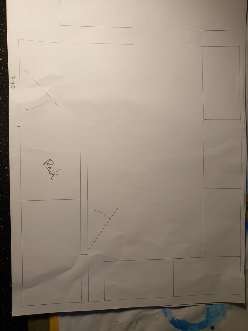

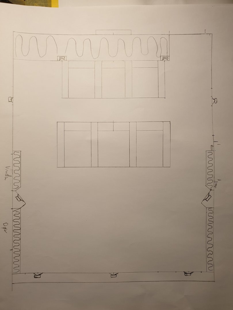

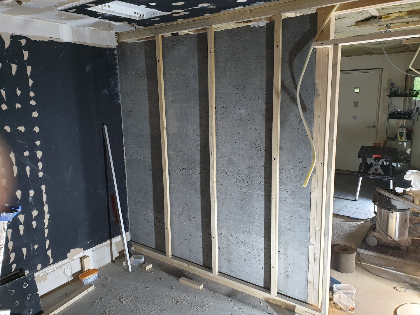

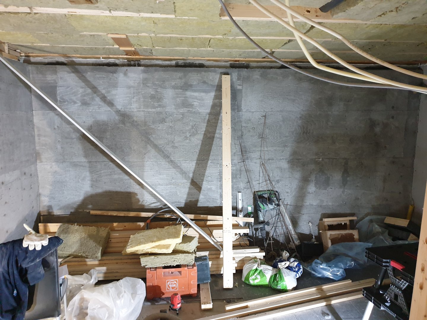

    Juni 8, 2022

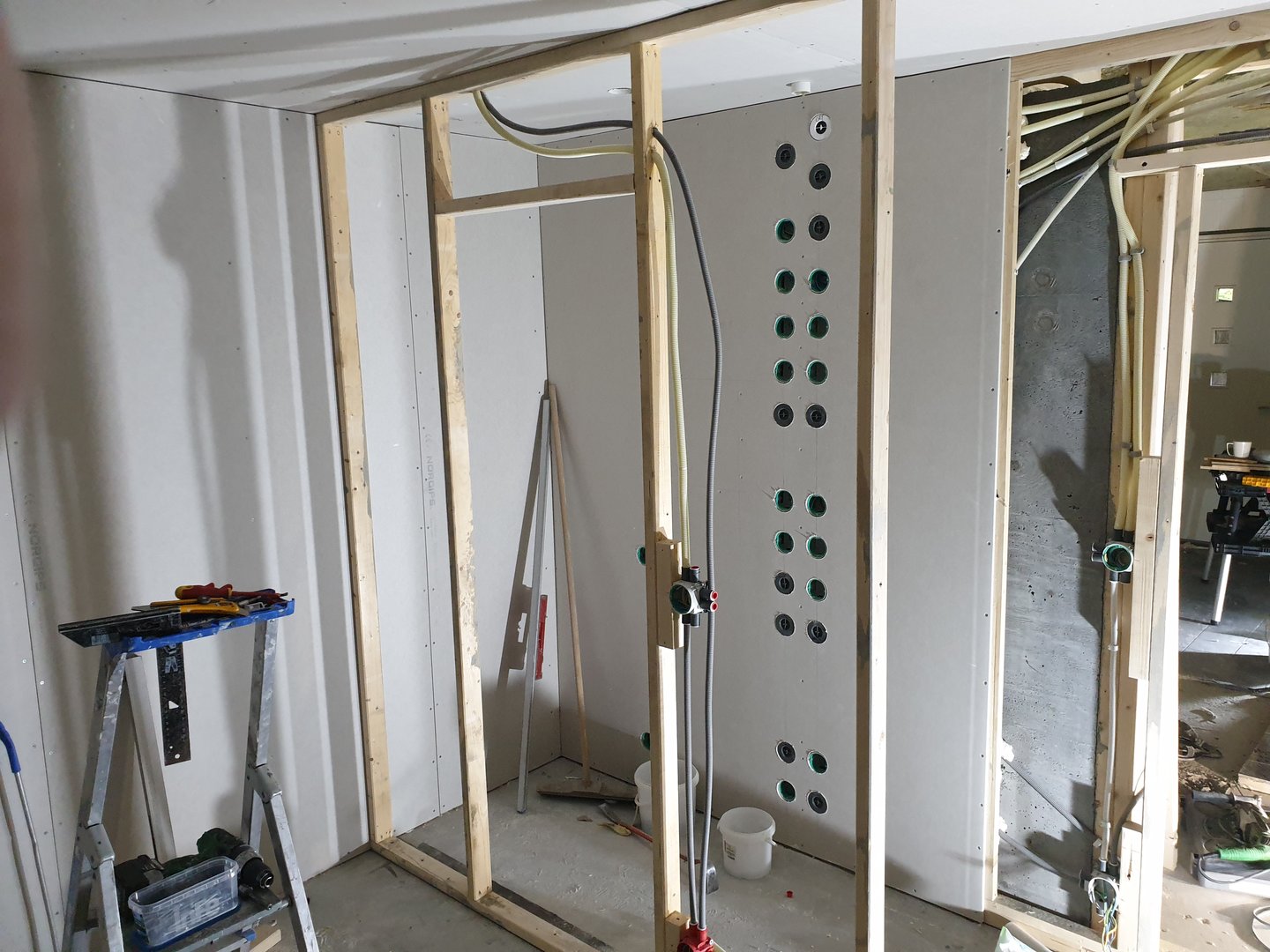

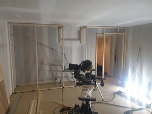

    Ja som flere vet er jeg igang med ny kino. Går ikke veldig fort enda, men blir vel fart utover høsten. Rommet blir drøye 24m2 og måler ca 440x570cm.

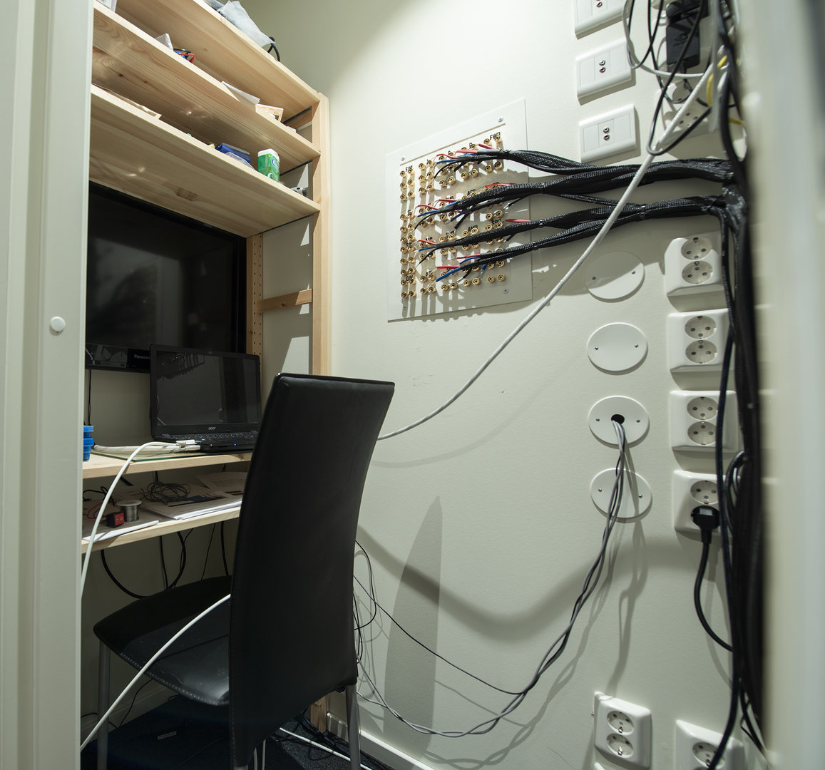

    Tenkte jeg måtte starte ny tråd nå siden boden som er gamle kinoen må bygges ferdig først og det er her alt av elektronikk skal stå.
    Boden blir lagd med "rack" med egen dør bak alt utstyr for enkel kobling og litt lyd relatert lagringsplass.
    Rack blir åpent mot døren som går mot kinoen så man kommer lett til utstyr når man går inn i boden. Blir å lage eget koblingspanel til høyttalerene og legger opp til 9.x.6 i panelet med et par ekstra til eventuelle fremtidige formater. Fronter blir lagt opp med 3 sett ht kabler for aktiv deling og alle andre blir lagt opp med 2 sett kabler for muligheten til aktiv der også etterhvert. Kommer til å starte med et 7.x.4 system med SBA sub løsning. Blir 60cm isolasjon på bakveggen.

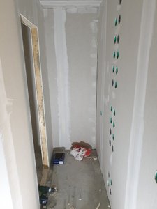

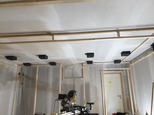

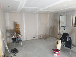

    Bilde av boden som skal kles med gips.
    Hjørnet til "racket" haver her

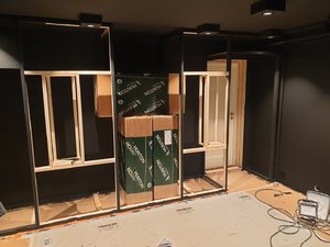

    Frontvegg kino.
    Fortsetter følger etterhvert som ting skrider frem.

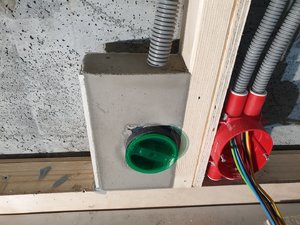

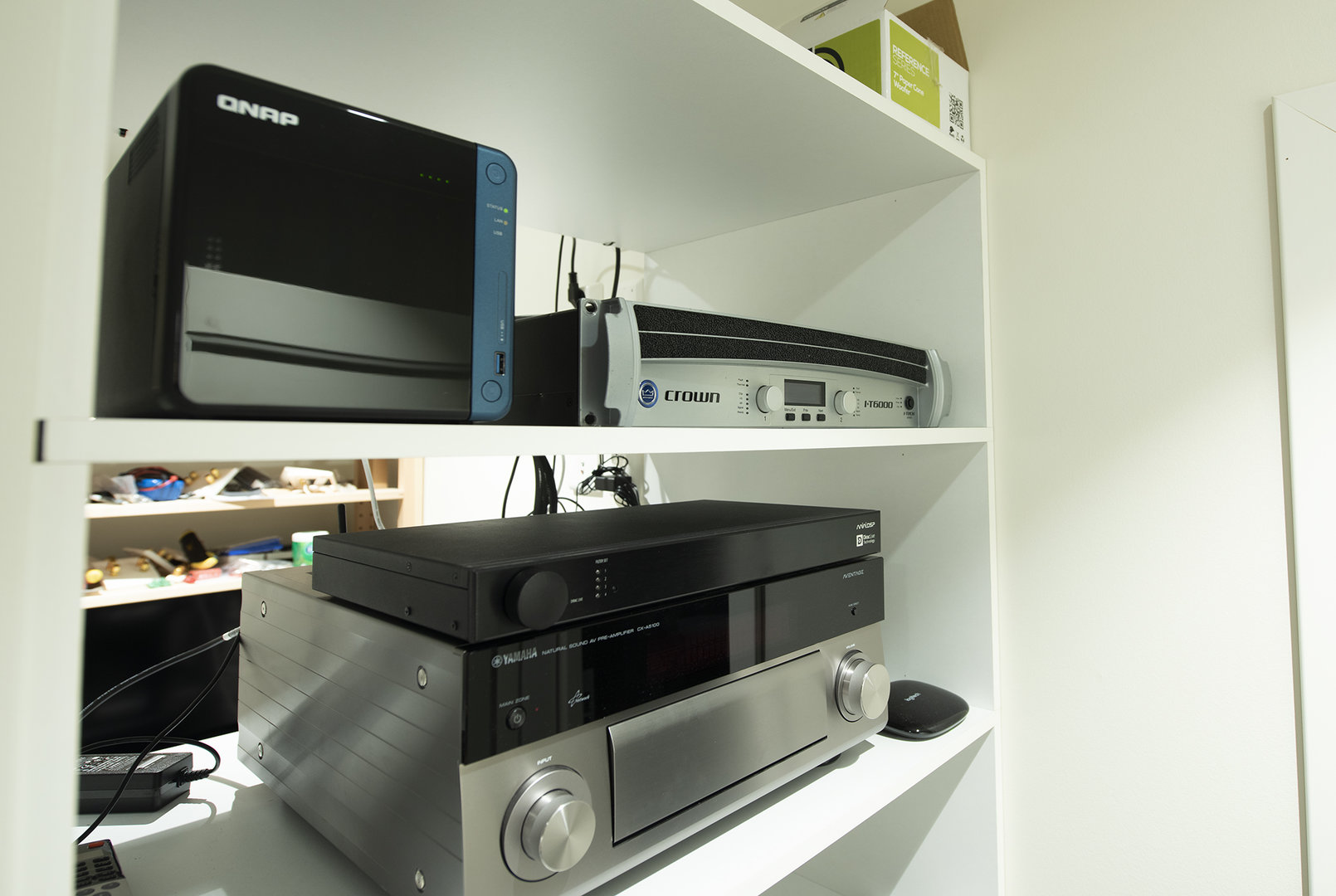

    Juni 16, 2022

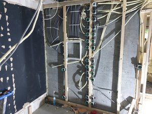

    Liten oppdatering. Lagt opp litt bokser i boden og fått på plass rammen i veggen til tilkobling av høyttalerene. Bruker 25mm k-rør og trodde 100m skulle holde. Det gjorde det ikke. Siden jeg skal trekke 3 kabler i hvert rør kommer det nok til å gå rundt 400m høyttaler kabel.
    Vurderer å bruke 1.5mm2 ofc kabel, men er litt usikker på om jeg vil tape noe på så tynn kabel. Der jeg kjører passiv deling er det jo bare koble sammen flere kabler og der det blir aktivt fra start så blir det jo ikke mye belastning pr kabel tenker jeg, men blir kanskje mere motstand foreksempel? Bare komme med innspill 😅
    Er forøvrig 2 kino strømkurser pluss en felles for lys og div.

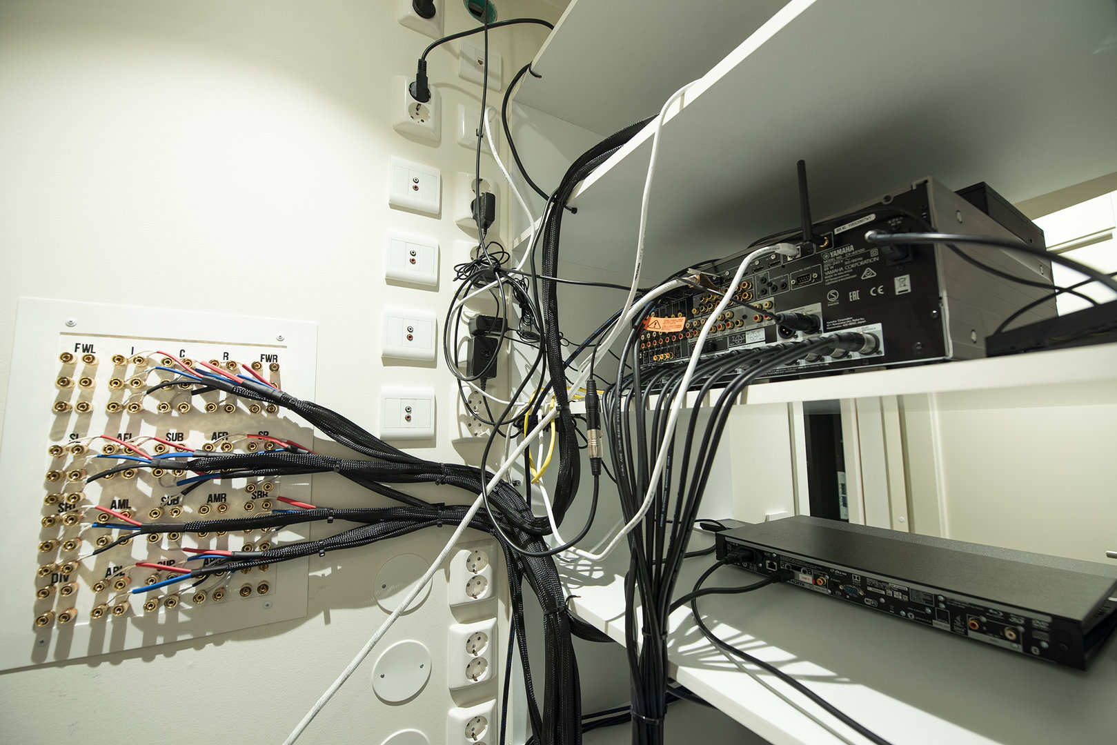

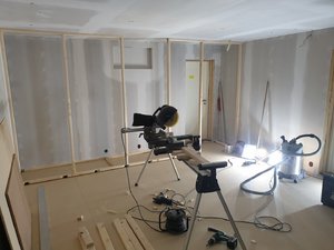

    Jun 26, 2022

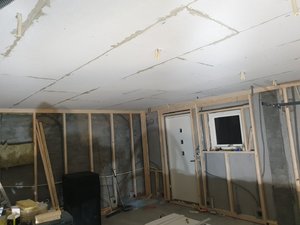

    Kommet litt videre med boden de siste dagene innimellom alt annet som skjer før ferien.
    Alltid spennende å se om man treffer på alle boksene når det blir så mange, men gikk igjen 😅
    Har også startet så vidt på veggen til "racket". Blir utrolig deilig å få full tilgang bak all elektronikk. Var utrolig tungt sånn det var i gamle kinoen hvor jeg måtte sitte på kne og lene meg over alt.
