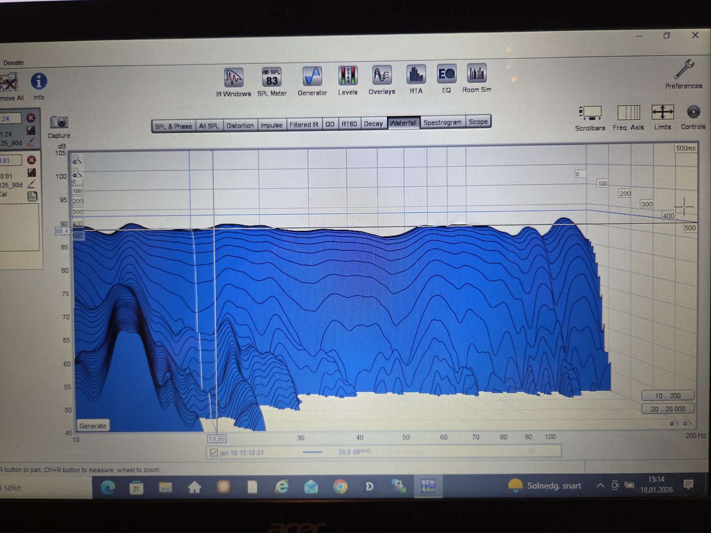

    I dag har jeg endelig fått satt meg ned og startet litt i REW etter den lille ombyggingen av frontene.
    Tenkte jeg like godt kunne legge ut målingen før jeg justerer, så slipper neste innlegg bli så veldig langt.
    Alle bilder et uten glatting, og jeg konsentrere meg stort sett i bunnen. Altså opp til drøye 200hz. Tror jeg da😂
    RT60 er ikke noe jeg kan, så må nok sette meg ned å lese litt på det, siden den blå linjen stikker seg ut.
    Her er full FR med og uten psychoacustic glatting.
    Litt å jobbe med er det alltid. Bruker som sagt tidligere ikke noe rom korreksjon siden jeg synes alt jeg har prøvd av det har ødelagt mer enn det har gitt. Jeg justerer derimot i dspene i ampene mine, og prøver holde alt der til et minimum av eq punkter.
    Fortsettelse følger etterhvert 😆

    Da er først høyttaler klar for test. Fjernet de fleste eq punktene jeg hadde, og har kun et eq punkt på diskanten med bred q som drar ned 1,5db. Alt annet er justert på deling og nivåer på utgangene.
    Først FR opp til 200hz uten glatting. Rød er den gamle.
    Så gammelt og nytt vannfall.
    Så fullfrekvent med og uten glatting.
    Ganske spent på hva dette gjør med lyden. Har kanskje en mistanke om at det kan bli noe mye imellom 100 og 200 hz, men det finner jeg ut. Gammel fil ligger på preset 2, så lett og skifte om for å høre forskjellene.
    Neste ht til dyst før litt testing av lyden.
