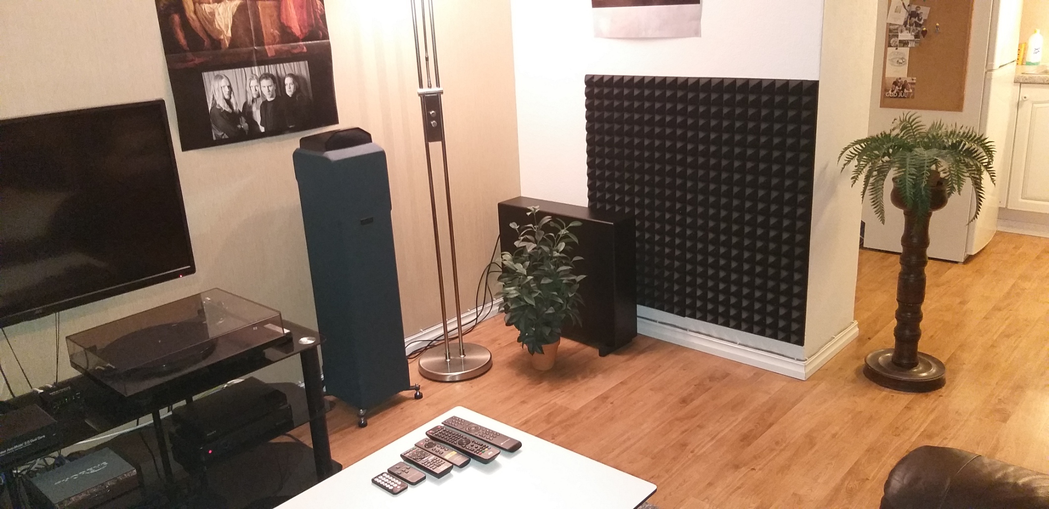

    Av og til kunne jeg se at hele tv-bildet vibrererte, og det er nok når subben fyrer av gårde noe lavfrekvent rett mot veggen. Da forplanter det seg såpass mye i veggen at tv-en begynner å vibrere. Og nå spiller den bare opp til 40 Hz. Man kan jo bare tenke seg hvordan det blir når den skal spille med SBS.1 opp til 100 Hz! I tillegg kunne jeg høre at cd-hyllene vibrerte litt av og til også (de er plassert mot den samme veggen). Så det jeg skal prøve en dag nå er å sette subben på høykant i hjørnet inn mot kortveggen (det er en murvegg/pipe). Om det ikke hjelper, må den legges flatt på golvet i hjørnet. Golvet er av betong, så den veien kan den bare fyre alt den orker :D
    Angående vibrasjoner: Har du subben stående på føttene sine nå, eller selve kabinettet direkte på gulvet? Og hvor nærme står subben veggen?
    IvarT
    Nattmannen
    19.02.2015
    2.155
    5.485
    Haugesund

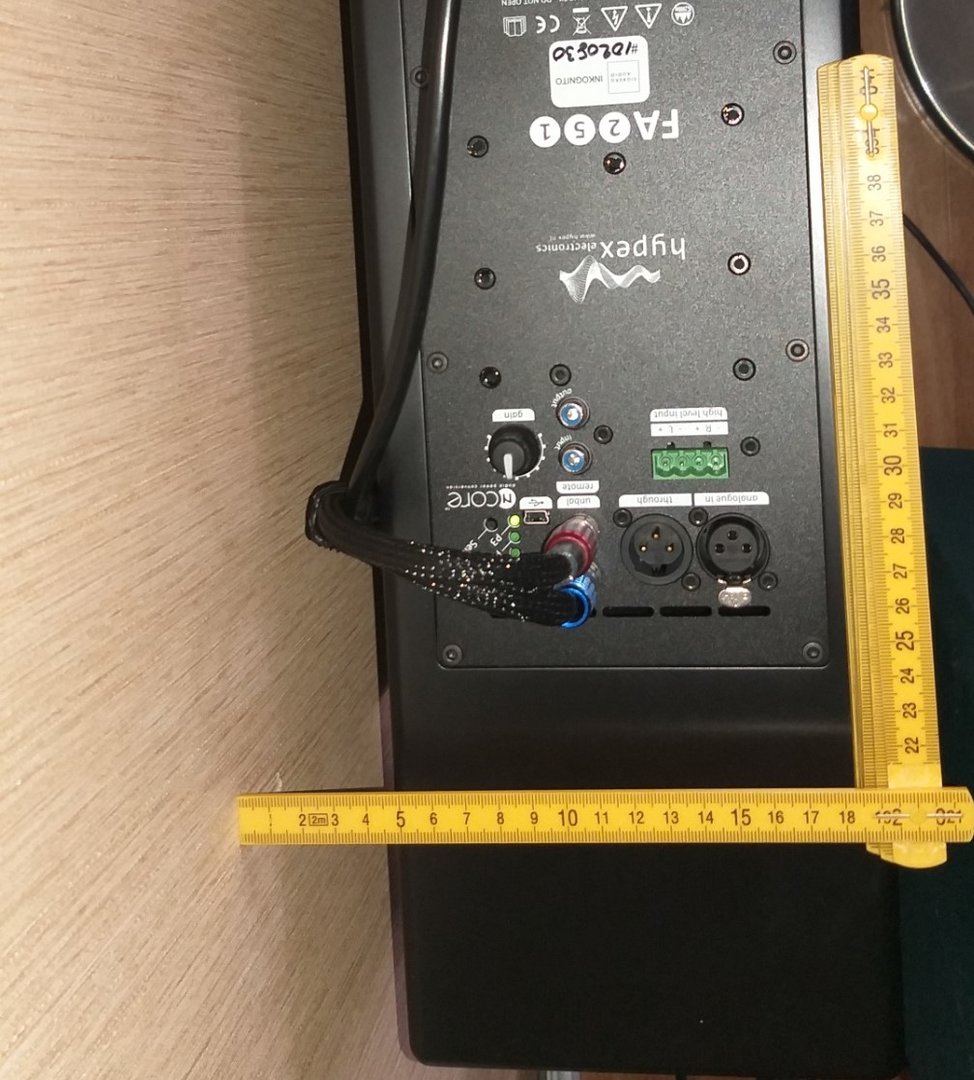

    @SigbergAudio Kabinettet står direkte på golvet, og føttene lå igjen i eska ;)
    Disse har for øvrig en litt pinlig forhistorie. For da jeg pakka ut subben så jeg disse og tenkte: "Dette er jo veggfestet, og det trenger jeg ikke". Så blei de lagt tilbake i eska :ROFLMAO: Det var faktisk ikke før litt seinere at jeg oppdaga dette på nettsida og skjønte at jeg hadde tabba meg ut:
    Men da var subben godt (og trangt) plassert og jeg var fornøyd, så jeg brydde meg ikke mer med det. Tenkte at det ikke var nødvendig. Men nå har jeg funnet de fram igjen og skal sette de på ;)

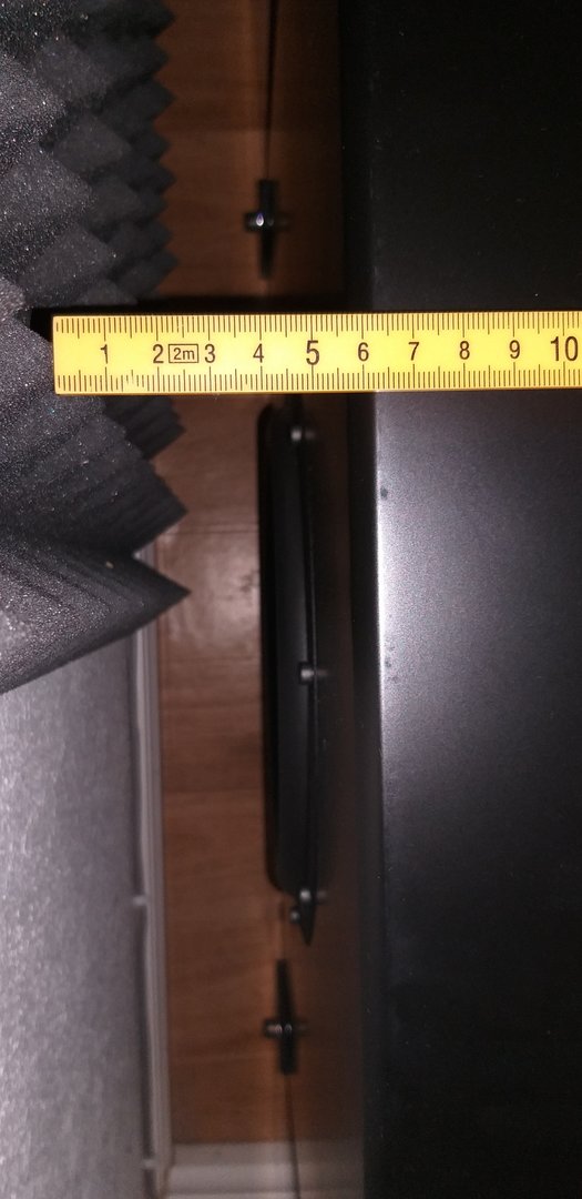

    Her er avstanden til vegg. Som du ser er den klint så tett inn til veggen som det går an å få det:
    For øvrig tror jeg uansett at det er en god idé å flytte cd-hyllene, så jeg tenker å begynne med det i kveld.
    Vis vedlegget 840012
    Vis vedlegget 840013
    Vis vedlegget 840014
    Avstanden ser grei ut ja, du må ha minimum 4-5cm for å slippe at elementet går i veggen eller ikke får nok pusterom. Synes det er litt rart at lydtrykket fra subben får veggen til å vibrere så mye at du ser det på TVen, høres ikke ut som en supersolid vegg, bra du ikke hadde tenkt å henge opp subben. 😅 Men det er jo verdt et forsøk om det blir bedre med føttene. Da får du avkobling mot gulv også.

    Dette er definitivt ikke en supersolid vegg, nei ;) Det er en lettvegg av verste sort, og jeg hører en hul lyd bare jeg banker forsiktig i veggen med en finger :oops:
    Planen for kvelden nå er å flytte cd-hyllene til en annen vegg og sette subben vertikalt borti hjørnet med elementet vendt mot murveggen/pipa. Oppdatering følger :)

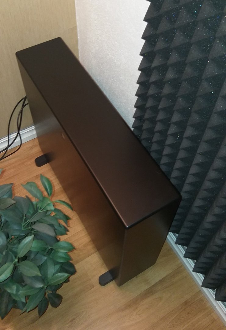

    Kveldens oppdrag fullført :cool:
    (Beklager veldig crappy mobilbilder i dette innlegget, det er for lite lys. Men se på disse bildene som en dokumentasjon snarere enn en estetisk nytelse.)
    Cd-hyllene har nå fått seg en ny krok:
    Og da fikk plutselig Inkognito 10 veldig god plass å boltre seg på i hjørnet:
    Og så sannelig, jeg fikk bruk for "veggfestet" likevel :ROFLMAO:
    Med litt mer plass å boltre seg på så slipper jeg også å sitte med småangst for at elementet skal dundre i veggen. Her skal det være rikelig plass for lavfrekvente utskeielser :D
    Nå er jo kabinettet også konvensjonelt plassert på langsiden, men jeg måtte snu det opp ned for å få kablene inn i hjørnet. Ikke noe særlig for de med OCD, for logoen blei da opp ned:
    Men nå er det jo tross alt lyden som er det viktigste, så hva synes finnene om denne nye plassen? Vel, det ser ut til at de liker det ganske godt:
    Ingen dramatisk forskjell fra forrige måling, og dippen like under 150 Hz er borte vekk! Har jeg gjort noe med høyttalerplasseringen også da? Selvfølgelig har jeg det! Nå står høyttalerne med nøyaktig 10 cm avstand til frontveggen, og dere veit godt hvorfor. Jeg sier bare: s-ordet :D
    I morgen skal jeg teste med den samme konsertvideoen som fikk tv-en til å riste, men det vil overraske meg om jeg får det problemet nå.

    @IvarT Den veggabsorbenten ser ut som elementet kan gå i den, men det går kanskje akkurat klar?
    IvarT
    Nattmannen
    19.02.2015
    2.155
    5.485
    Haugesund
    Det er ofte litt vanskelig å få fram avstander på bilder, og dette bildet lyver nok litt. Det skal være grei klaring, mener jeg målte 6-7 cm fra pyramidespissen på absorbenten. Men skal ta et nytt bilde med meterstokken når jeg er hjemme fra jobb ;)
    For øvrig kunne jeg jo bare ha fjerna denne absorbenten. Da den blei hengt opp for flere år siden stod en høyttaler relativt nær murveggen, og den hjalp til med å redusere litt flutterekko. I dag er nok effekten minimal, men jeg avventer litt til jeg har "landet" sub-plasseringen ;)

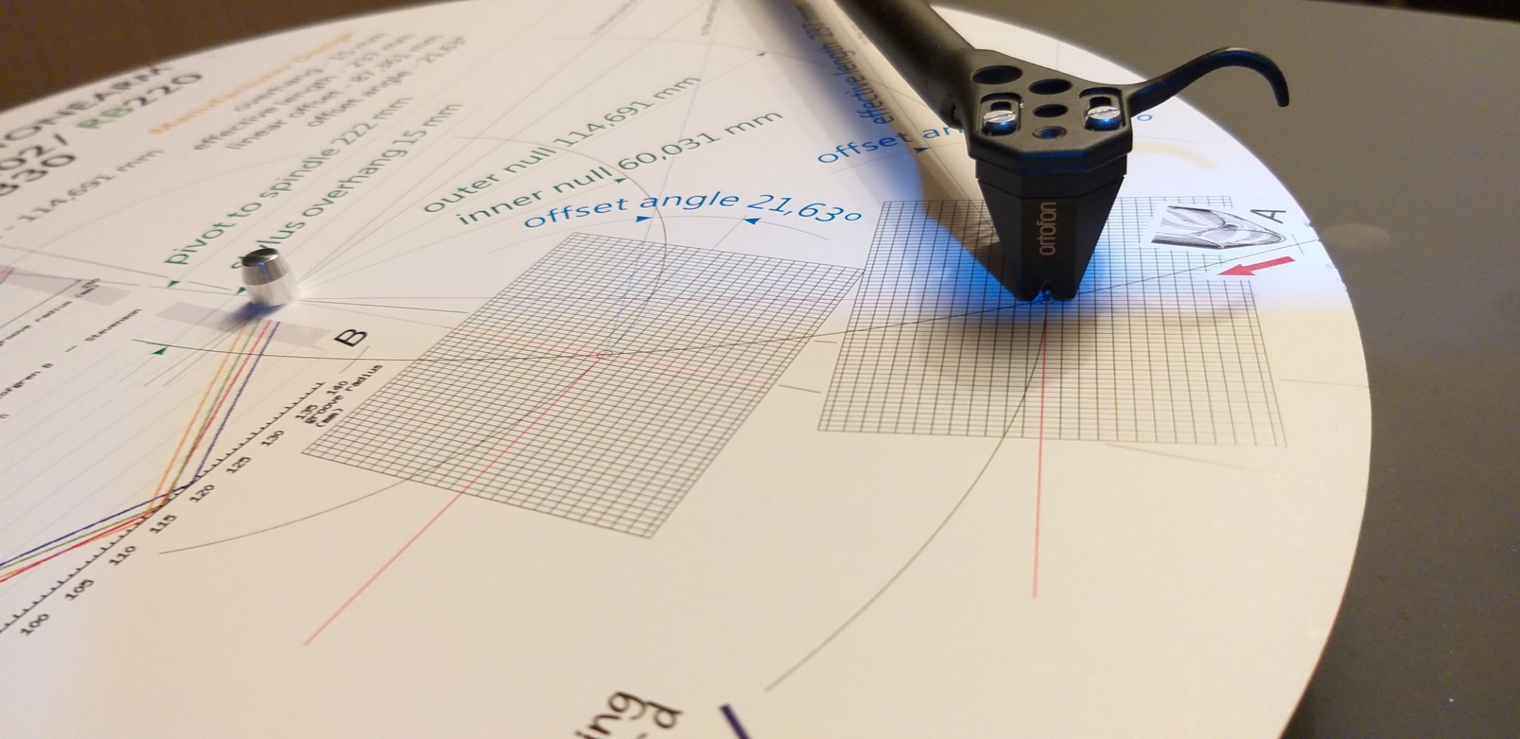

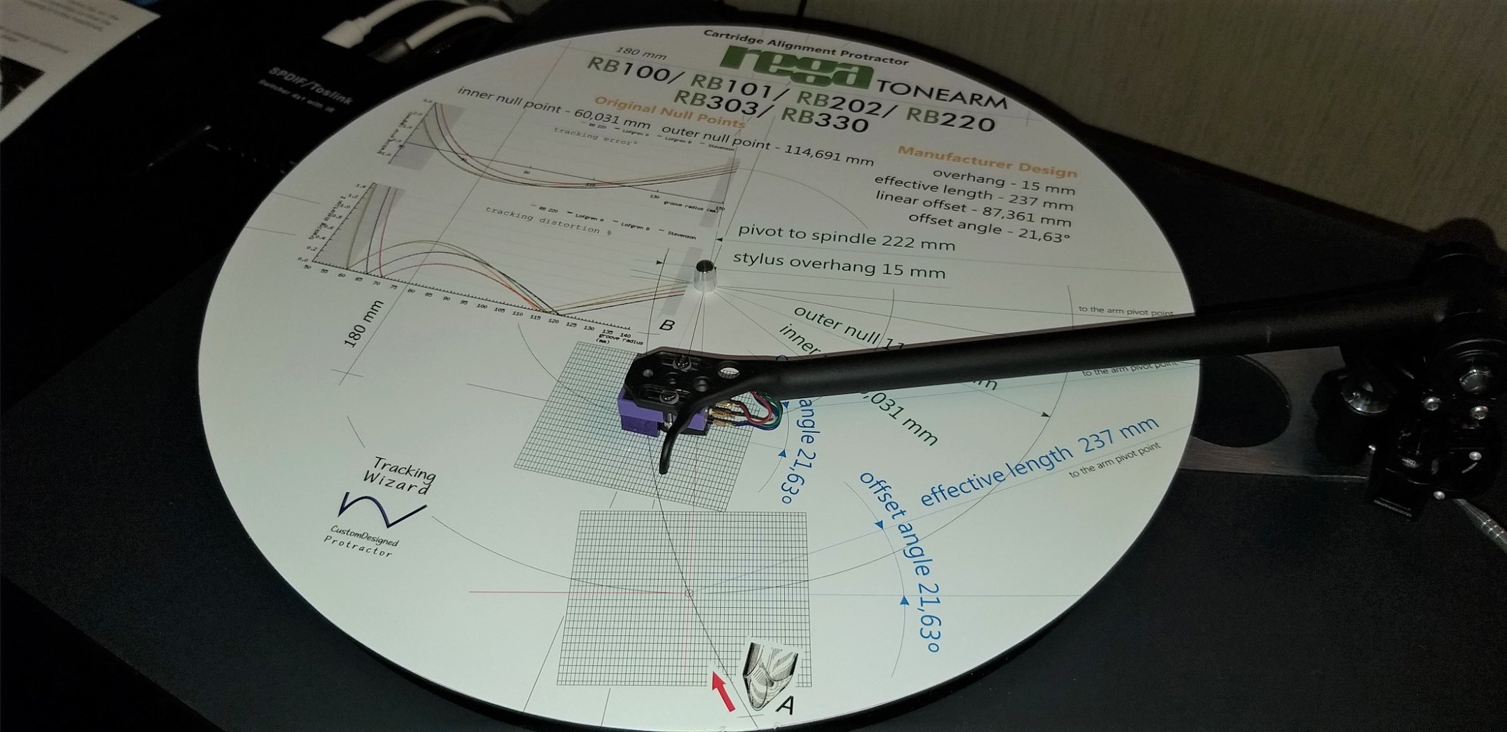

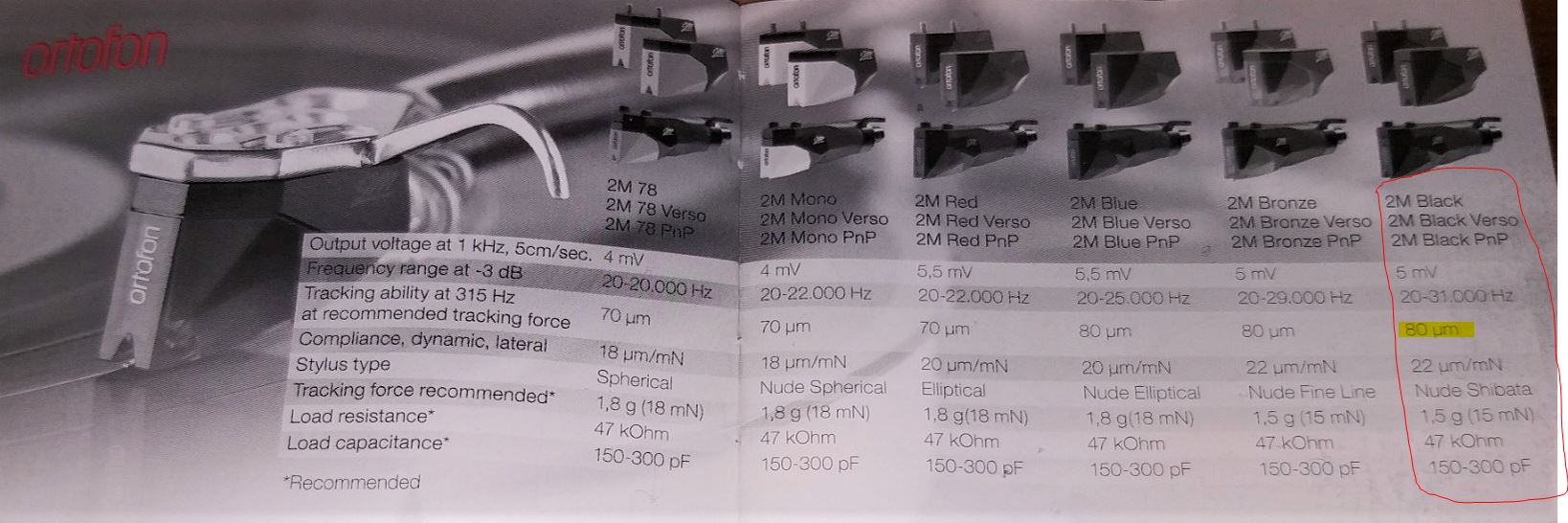

    Så var det analogens tur. Jeg har jo ei Rega-fjøl, og noen har kanskje sett i Rega-tråden at debatten har gått livlig rundt hvor dårlige disse fjølene er til å holde snurrefarten stabil.
    Jeg har hatt en mistanke om at fjøla mi kanskje også sliter litt med dette, og etter tips fra @TT. kjøpte jeg meg nylig ei testplate. I samme slengen bestilte jeg også den nyeste vidunderreima til Rega, for å se om denne kunne gjøre noen forskjell.
    På P6 er den tidligere vidunderreima White Belt standard, og jeg slengte på pipetonen uten å gjøre noe med reima:
    https://soundcloud.com/ivar-teigland%2Fsets%2Freference-test-rega-planar-6
    En stabil og fin pipetone i begge kanaler, så heldigvis var det ikke noe hold i mistanken min. Hva med den nye vidunderreima da? Kunne den utgjøre noen forskjell? Vel, med White Belt fikk jeg dette resultatet:
    Og med Reference EBLT drive belt fikk jeg dette resultatet:
    Svaret er da tja. Målingene er gjort med mobilappen RPM Speed & Wow for Android, så jeg skal kanskje ikke sette to streker under disse målingene. Men jeg har en følelse av at jeg kunne ha spart meg utgiftene for denne vidunderreima. Uansett, jevn snurring på fjøla og da er jeg fornøyd :)
    Men på testplata fant jeg også noe annet snadder:
    Jeg klarte ikke å finne noen oppgitt grense for sporingsevnen til Nagaoka MP-200, men den klarte seg fint på 50 og 60 µm. På 70 µm brøyt helvete løs.
    Kontrollerte at den satt riktig og maksa anbefalt stifttrykk:
    Men ingen endring. Konkluderte da med at Nagaoka MP-200 ikke klarer mer enn 60 µm peak.
    Så henta jeg fram en gammel slugger:
    Denne har oppgitt 80 µm som øvre grense for sporingsevnen:
    Etter tips fra en gammel tråd så pressa jeg opp stifttrykket til litt over det anbefalte:
    Så da måtte det vel gå bedre denne gangen? Men:
    https://soundcloud.com/ivar-teigland%2Fsets%2Ftracking-ability-ortofon-2m-black
    På nytt brøyt helvete løs på 70 µm. Er det noen vinylhuer som kan forklare hvorfor?
    For øvrig så spiller den helt fint, så dette er ikke noe jeg mister nattesøvnen for. Men det hadde vært interessant å vite om det er en forklaring på hvorfor Ortofon 2M Black hos meg ikke klarer mer enn 60 µm peak når den er oppgitt til å takle 80 µm.

    For de som måtte være bekymra for at jeg nå bare surrer rundt med protractor og multimeter og ikke lytter til musikk, så kan dere ta det helt med ro. Inspirert av @TT. sin high-end-opplevelse har jeg børsta støvet av denne klassikeren:
    Men, jeg sliter med å få den samme opplevelsen. TT. beskriver jo en dybde og et løft i lyden som er helt uhørt. Ja, han får fram 10x flere oktaver enn et Steinway & Sons-flygel har! Her burde jeg nok hatt minst 100 µm sporing. Eller kanskje anlegget mitt ikke er avslørende nok?
    Jaja, jeg får vente på keramikkflisa. DA tenker jeg at panfløyta får en annen lyd!

    Veldig kjekt å ha deg tilbake, @HCS :love: Det har skjedd enorme ting mens du var borte.
    Sist gang du var her så det slik ut:
    Og nå ser det slik ut:
    (Uuuups! Nå innså jeg plutselig at denne posen med havregryn tjener som et slags timeglass for havregrautanlegget. For når denne er tom, da må jo tida med havregrautanlegget være forbi.)
    Vel, selv om jeg har sigbergifisert stua har jeg jo ikke gått over i lifestyle helt enda da, kun i dypbassen. Så det går fortsatt i havregraut. Og for å få tida til å gå har jeg kjempa meg gjennom blytunge tekniske innlegg om MQA og deltatt i denne pissekonkurransen som jeg tapte. Ellers er det lite nytt, bortsett fra denne nylige panfløyterenessansen da ;)
    Men lat er jo jeg også til de grader da, det har jeg jo skrevet om tidligere. Ingen pc i bruk, jeg må bare plugge i en mikrofon og trykke på en knapp. Så mens finnene jobber for harde livet med romkorreksjonen sitter jeg utenfor og damper og drikker kaffe. Det late liv, nå også med DSP :D
    Ha ei lat og fin helg, @HCS :love:

    @IvarT Hvordan opplever du klangbalansen etter at finnene er ferdig? Personlig pleier jeg å måtte løfte bassen noe etterpå.
    IvarT
    Nattmannen
    19.02.2015
    2.155
    5.485
    Haugesund
    ^ Da jeg kjørte den automatiske korreksjonen med kun MonoPulse-høyttalerne og de stod konvensjonelt plassert med god avstand til bakvegg, kunne det låte litt tynt. Det var ikke så lenge jeg hadde det stående slik, men jeg hadde sikkert løfta bassen om jeg skulle hatt det slik over lang tid.
    Nå med sub (gain har hele tiden stått urørt midtstilt til kl. 12) og MonoPulse nærmest klistra til veggen har jeg ikke hatt behov for å løfte bassen. Det kan jo være at MonoPulse gir litt ekstra boost i bassen siden de ikke er tuna for å stå klistra inntil veggen, men kurven i displayet på Anti-Mode 2.0 Dual Core er jo ganske jevn, og jeg hører tydelig forskjell når jeg kjører bypass på romkorreksjonen. Da kan jeg høre den typiske basspukkelen som ofte kommer når man klistrer konvensjonelle høyttalere inntil veggen uten å gjøre noe mer.
    Ellers kan det jo tenkes at jeg bærer preg av mange år med klassisk hifi med litt blodfattig mellombass og synes dette er mer enn nok :D Det som iallfall er kult er at jeg nå kan kose meg med musikk som jeg tidligere syntes låt for tynt :)
