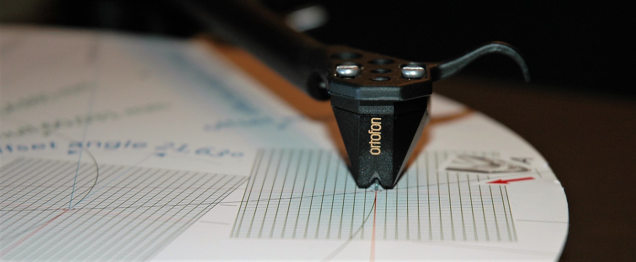

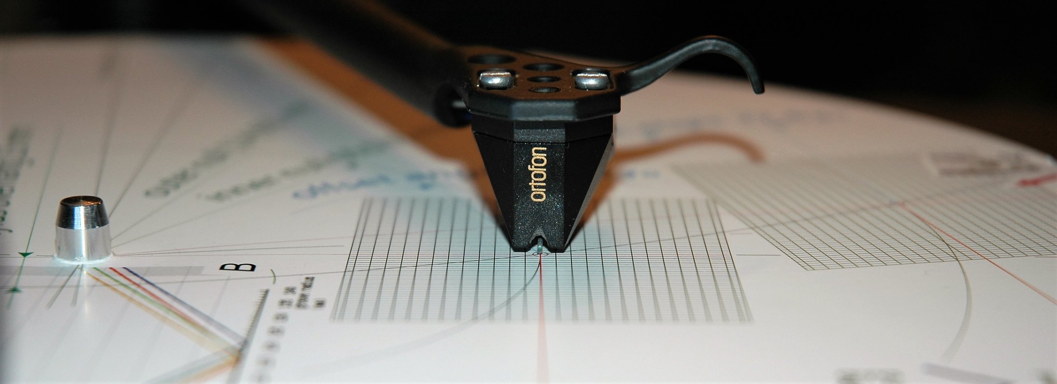

    Etter at jeg la ut mitt spørsmål om sporingsevne i denne tråden har jeg fått fantastisk mye hjelp og fått avklart at armresonans er ok, Azimuth er ok, både ved måling og visuell sjekk, jeg har finjustert overhang slik at nålefanen følger streken på protractor helt nøyaktig hele veien, og i kveld tok jeg en sjekk av dette:
    Et absolut "must" når du justerer med din Protractor er, at utover at nålen skal ramme i sentrum av den lille ringen, skal også nålefane være 100% paralell med mønstret (linien bakover) og det på begge mønstrene.
    Altså sånn?
    Og så kjørte jeg testplata på nytt. Ingen endring. Fra 70 µm bryter det ut i full vreng i begge kanaler. Da er jeg rett og slett tom for ideer for hva jeg kan gjøre med det. Men jeg har jo lært mye av denne nerdinga da, og nå er jeg iallfall helt sikker på at pickupen er justert inn rett. Det eneste jeg faktisk har gjort er å finjustere overhang, resten har vært inspeksjon og kontroll.
    Uansett, tusen takk for at dere gidder å hjelpe en noob :)

    Når du justerte, reduserte du nåletrykket? Ser ut som pickuppen/nålefane er tiltet .....kanskje det bare er bildet der gir feil inntrykk. På det siste bildet ser det litt feil ut.... Hvilken testplate bruker du? Jeg opplever at justering av antiskate her har veldig lite effekt mht vrenging samtidig i begge kanaler, nesten umuligt å høre forskjell.

    ^ Ja, jeg reduserte nåletrykket til 0,5 gram da jeg jobba på protractoren. Det er alltid litt vanskelig med bilder og ulike bildevinkler kan av og til gi feil inntrykk, men tenker du kanskje at det kan være noe feil med selve nålefanen?
    Jeg har den nyeste Ortofon Test Record. Ortofon anbefaler å øke stifttrykket ved vreng i begge kanaler, men jeg har allerede økt det til 1,7 gram (fra anbefalte 1,5 gram). Justering av antiskate har null effekt på vrengen hos meg.

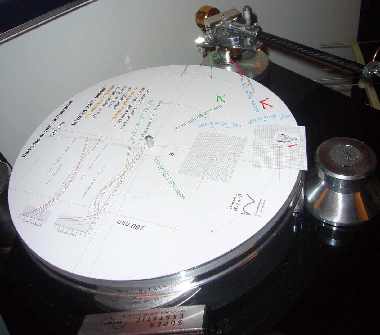

    Ser det.......
    Da spør jeg..... ligger den protactor riktig??
    Det er en linie, som du skal sikte på, som skal gå rett til center av armbasen (to pivot point) Rød Pil. Der skal du låse tallerkenen fast, sette pickuppen ned og justere.
    Når det er gjort,dreier du tallerkenen litt, til neste linie Grøn Pil passer med "pivot point" og låser tallerken. Og da skal pickuppen passe ned i det skraverte feltet og. Får du ikke dette til, må du utvide hullet til armen og trekke den enten lite frem eller tilbake, til det passer presis.

    Nei, tror ikke der er noe feil med nålefanen, kanskje det er bildet. På det siste bildet ser nålen ikke ut til å ramme midten av sirkelen og nålefanen ser skjev ut i forhold til linjen under. Når man tester sporing kan du prøve med anbefalt sporingstrykk, og maksimal anbefalt, gå ikke høyere. Mange taler om sporingen til f.eks. min AT33PTGII, at den er fremragende, men med min arm og plate matcher den kanskje ikke målte verdier. Jeg kommer ikke til å kjøpe ny arm pga det....

    Ser det.......
    Bilde:
    Vis vedlegget 847142
    Ah, her er det stadig nye ting å lære, ser jeg :D Orker ikke begynne med dette nå, men skal se på det i morgen kveld. Takk for tips nok en gang :)

    Vel , for de fleste er de ikje mulig å flytte armhullet/basen, unntatt de med SME arm hvor armbase/omdreiningspunkt kan justeres. Der vanlige er å flytte Pickup i headshellet , vha de avlange sporene, men på Rega er det faste hull så vet jeg husker/ser . Rega er idiotsikker så lenge PU er laget med Regas dimensjoner. Eneste variasjonsmulighet på vinkel og overhang er det slarken i hull og skruer gir. …
    Husk at perfekt geometri er en ligning med 2 variable : overhang og vinkel, er overhang/lengde satt er det kun EN vinkel som passer til den. Og motsatt, Det er det protractoren gjør for oss. Se Ortofons YouTube video. Med Rega arm er vel overhang knapt mulig å endre , dermed er det kun vinkel man får justert innenfor slarken i hullet .Om vinkelen stemmer med ytterpunktet 121mm skal/vil den også stemme med innerpunktet 69?mm . Om PU følget Regas dimensjoner, Hvis ikke blir det vanskelig .
    Husk sporing på 70um og over erenpissekonkuranse , det meste av musikktrenger ikke så høy sporing , leste jeg ett sted

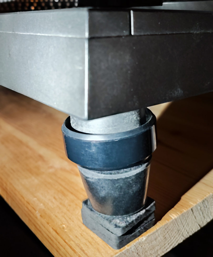

    Lønner seg å investere i noen gode føtter til platespilleren da rett og slett.…noe å anbefale som funker bra?
    Absolutt - et bilde fra eget oppsett som viser øverst platespillerens originale fot + PA-gummi + 3 stk. nivåjusteringspute(møbelknott) fra Biltema - anbefales (y)
    Vis vedlegget 847346
    Hvordan kan du anbefale denne vaklevorne stabelen:p
    Ser ikke trygt ut. Hva med istedet benytte plater av mdf,butimen, gummi. Ikke såvaklevorent
