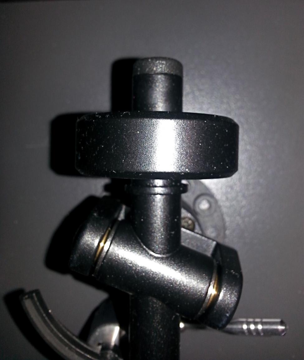

    Hvor er vektloddet ditt plassert på stubben?
    Fra manual
    Your turntable has been designed to be very simple to set-upand use. We have designed this turntable so that correcttracking weight can be achieved by simply pushing the balanceweight as close to the stop point as possible. Fig 2. This willautomatically set the arm to within the recommended trackingrange for the factory fitted stylus. ( 1.5g - 2.0g ) The Bias slidershould be set to the same figure as the tracking weight. Fig 3
    Fra manual

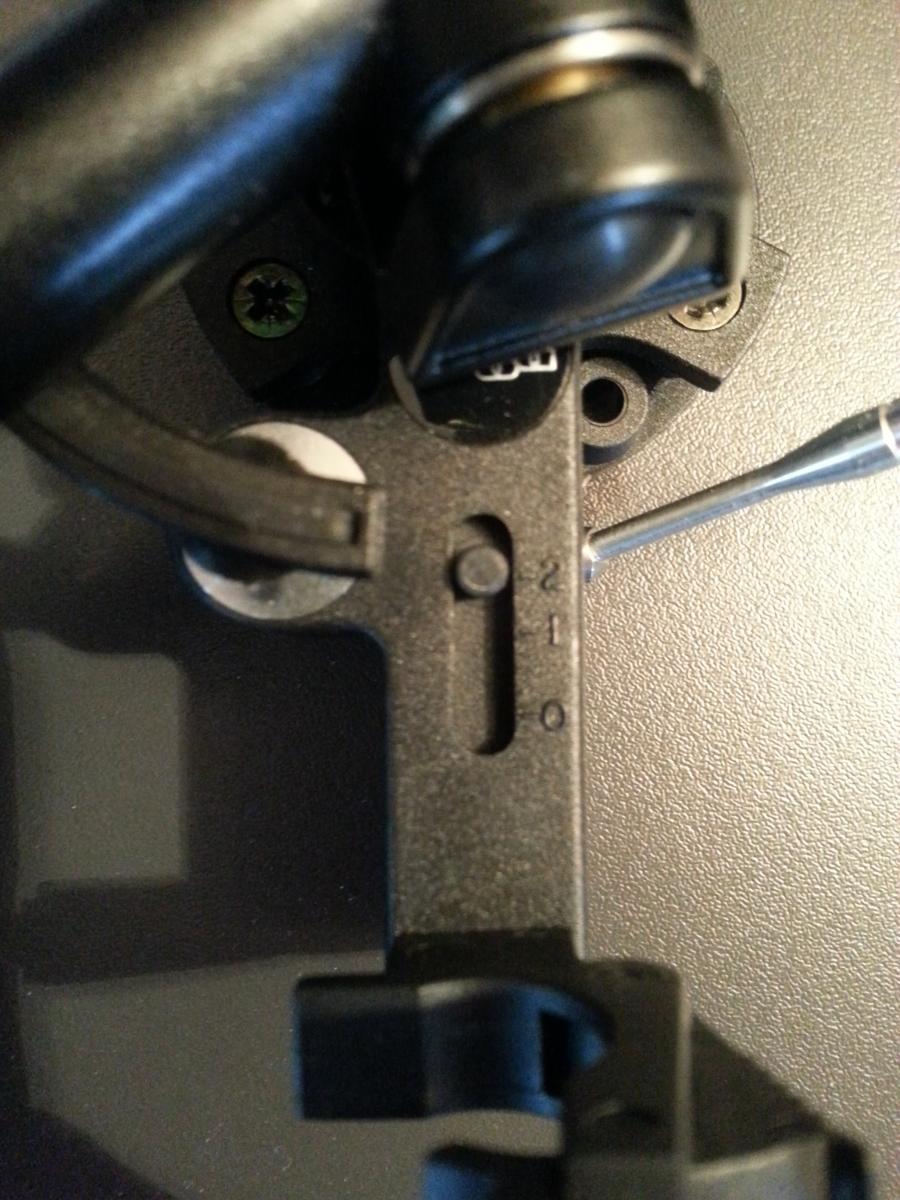

    Ja, jeg har også lest dette i manualen. Spilleren ble levert med en fabrikkmontert Rega Carbon pickup, og jeg plasserte da vektloddet helt inntil stopperen bak på tonearmen som anbefalt i manualen. Det fungerte fint med den pickupen. Etter at spilleren hadde fått påmontert ny pickup, var vektloddet flyttet litt tilbake, altså slik:
    Antiskatingen er plassert slik:
    Fra manual
    Vis vedlegget 390250
    Hei du må balansere armen til å være 100 % horisontal med plata med null antiscating - den skal "flyte litt i lufta)
    Da har du utgangspunktet. Skru på vekta bak for å få det til. Da må du så skru på vekta bak (hold den fast i det punktet som er null)
    Vri deretter til 1,5 gram eller mer. Da skal pickup få god nok kontakt i rillene til å spille bra forutsatt at de andre vinklene er riktige.

    anbefalt stifttrykk på 2m black ser ut til å være 1.5g vekten på selve pickup'en er 4.7g
    Stifttrykket på Rega carbon er anbefalt mellom 2 og 3g og pickupen veier 5g.
    Etter det jeg kan se på bildet har den som monterte pickupen dratt loddet tilbake for å prøve å få 1.5g stifttrykk.
    Men antiskatingen har blitt stående på 2. Den bør stilles til 1.5.
    Prøv å still antiskating til 1.5 og hør om det hjelper.
    Det kan uansett ikke skade hverken pickup eller plate :)

    Da fant jeg en løsning på skurringen :) Jeg prøvde først å justere antiskatingen, uten at det hjalp noe særlig. Så tok jeg vektloddet litt tilbake, og da begynte jeg å høre forbedringer. Nå har jeg tatt loddet en del tilbake, og skurringen er borte. Antiskatingen lar jeg bare stå på 1.5 som er anbefalt.
    At jeg måtte trekke loddet tilbake tyder vel på at det var for mye stifttrykk som forårsaket skurringen? Uansett, takk for gode tips som satte meg på sporet av å finne løsningen på dette :)

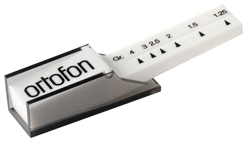

    Dog, skaff deg en PU vekt. Å justere stifttrykket på gefülen er en risikosport for PU og plater !
    Dazed
    29.01.2003
    20.540
    7.230
    Mål stifttrykket, ikke bare flytt loddet på måfå. Du må vite hvilket nåletrykk du bruker.

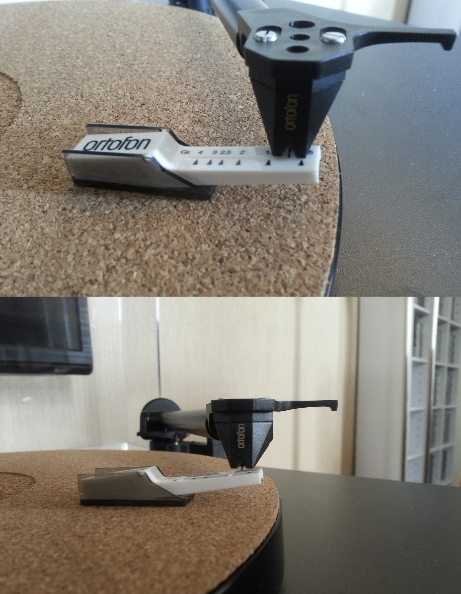

    Har ikke brukt en slik før, men ser dette riktig ut? Skal ha 1.5 g stifttrykk.
    Dazed
    29.01.2003
    20.540
    7.230
    Skal ikke vekta ligge i "vuggen" sin? ...og vektarmen ligge horisontalt ved rett vekt?

    Hei.
    Du er på rett spor, men du må ha "vippen" plassert i "vuggen" (grå transparent plast) for å fungere.
    Da skal flaten med logo på "vippen" - være paralell med kantene på "vuggen" når stiften plasseres ved 1,5 gram
    merket. Det kan kanskje lønne seg å satse på maksimale stifttrykk = 1,7 gram for best mulig sporing.
    Få gjerne noen med erfaring til å justere opp spilleren med optimalt horisontal sporingsvinkel (HTA) - gjerne basert
    på den originale Rega (Stevenson) protraktoren - etter å ha justert optimalt (Stevanson) overheng. Om du vil gjøre
    det selv, finner du min (Excel) overhengskalkulator her: http://www.hifisentralen.no/forumet/vinylavdelingen/10530-vinylressurser-pa-nett-linker-3.html

    Vil du ha skikkelig måling, IvarT? Bruk digital stiftvekt- den får du på samme adresse som rensen. Evt kan du hente Ortofon sin:rolleyes:

    Blir mye folkeopplysning her, men jeg har prøvd meg fram med denne stifttrykksmåleren. Tråden burde kanskje ha fått endret navn til «Etter mye plundring lærer IvarT seg å måle stifttrykk» for nå virker det endelig som om jeg har skjønt hvordan denne måleren skal brukes :p Altså at den hvite plasten med teksten «ortofon» skal ligge parallelt med den øvre kanten på den grå transparente plasten i 'vugga' slik at også den hvite plasten ved måleskalaen ligger i balanse parallelt med underlaget.
    Da havner jeg rundt 1.25 g. Det er jo selvsagt altfor lite stifttrykk i forhold til hva som er anbefalt for denne pickupen, men siden skurringen forsvant ved å redusere stifttrykket ved å flytte vektloddet på tonearmen lenger bak, var den sannsynligvis korrekt satt opp med 1.5 g stifttrykk, men da var det altså skurring. Etter at jeg flyttet vektloddet lenger bak i går, har jeg spilt gjennom flere album som før justeringen i går var plaget av denne skurringen. Nå er skurringen borte, og musikken låter slik den pleier å låte.
    Jeg har ikke noen annen forklaring enn at stifttrykket forårsaket denne skurringen, og da kanskje et fenomen som skyldes kombinasjonen tonearm/pickup selv om Auditor mener noe annet. Det viktigste for meg er at det spiller bra nå, og det gjorde det ikke før jeg reduserte stifttrykket.
    Men om noen erfarne vil komme hit og sjekke opp i dette nærmere, er de selvsagt hjertelig velkommen til det :)

    Ble en ganske fin tråd dette her, så fin at jeg fant frem den Ortofon vekta selv og sammenlignet den mot ebay digitalvekta jeg har hatt liggende i noen år. Viser helt nøyaktig likt disse to, så da har jeg vært innafor der i hvertfall :) Gledelig å se at det samsvarer med det loddet på 1210`en viser også, så den viser ganske så nøyaktig den også.

    Vis vedlegget 390390
    Så da lurer jeg igjen på om det er denne kombinasjonen av billig spiller/tonearm og dyr pickup som blir feil. Siden spilleren sannsynligvis ikke taklet fullt stifttrykk. Det er sannsynligvis få andre som har prøvd denne kombinasjonen av Rega RP1 og Ortofon 2M Black, men jeg kan ikke tenke meg så mange andre mulige forklaringer på dette problemet.
    Der viser bare vekta at stifttrykket er alt for lite. Når stifttrykket er f.eks. 1,5g skal vekta balansere i vater når stiften treffe i sporet ved merkingen for "1.5", ikke ligge nedpå med bakenden slik som på bildet.
    Nei, dyr pickup i rimelig arm er ikke problemet ditt.

    Jeg tipper at stifttrykket var langt over 1,5g når det skurret. Hvis det skurrer på 1,5g er det noe galt med pickupen. Prøv med 1,5g.
    Da har jeg forsøkt med 1.5 gram. Begynner å få dreisen på 'vugga' nå ;)
    Du har rett i at stifttrykket var over dette da det skurret, det viser plasseringen av vektloddet ganske tydelig:
    Imidlertid kom det tendenser til 'skurring' da jeg økte stifttrykket til 1.5 gram. Det var ikke så tydelig som før jeg begynte å justere, men på de samme stedene som før kunne jeg høre at lyden opplevdes som unaturlig 'hard' og det hørtes ut som om det var rett før det begynte å 'skurre'. Da jeg reduserte stifttrykket på nytt, forsvant denne 'hardheten' fra lyden og det hørtes mer avslappa og behagelig ut.
