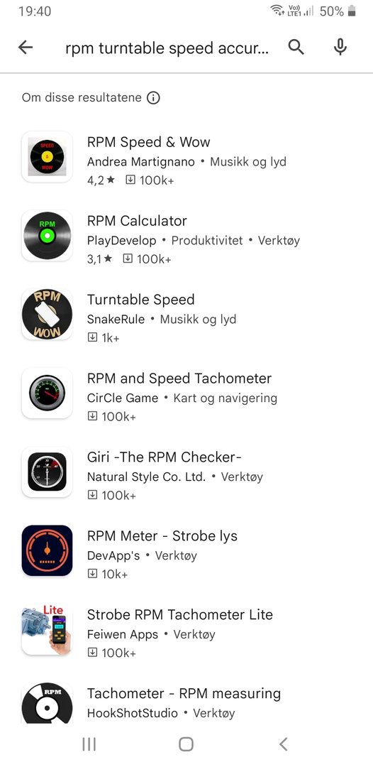

    Siden vi er inne i spørretimen ;) Har noen et eksempel på en god testplate? Og gjerne tips til en god måleapp også (android).

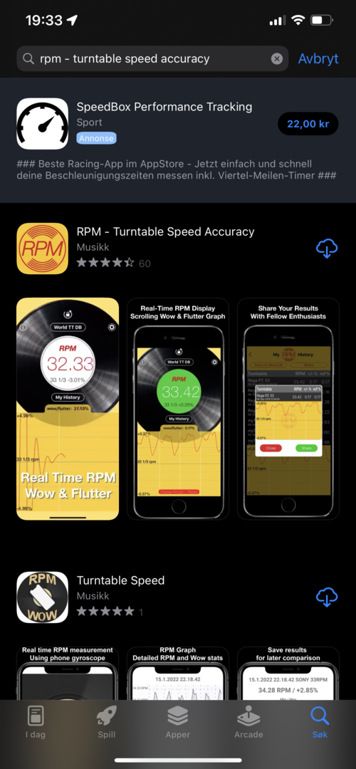

    Her hva Rega skriver om RPM appen.
    MOBILAPP.
    Rega, sammen med et London-masteringstudio, har brukt iPhone RPM-appen (tilgjengelig på App Store) utviklet av Philip Broder, for å sjekke og justere hastigheten på en platespiller med Neo, med positive resultater. Vi har verifisert den grunnleggende nøyaktigheten til RPM-appen ved å bruke Regas interne hastighetsmålerutstyr, men siden dette er en tredjepartsapp, kan vi ikke garantere avlesningene på grunn av usikkerhet, som kan være forårsaket av alder, tilstand og operativsystem til telefon appen er installert på. Hvis du er i tvil, bør du sjekke kalibreringen av RPM-appen med en passende referanse.
    T
    TT.
    MOBILE APP.
    Rega, along with a London mastering studio, have used the iPhone RPM app (available on the App Store) developed by Philip Broder, to check and adjust the speed of a turntable using the Neo, with positive results. We have verified the basic accuracy of the RPM app using Rega’s inhouse speed measuring equipment, but as this is a third-party app we cannot guarantee the readings because of uncertainties, which could be caused by the age, condition, and operating system of the phone the app is installed on. If you are in any doubt, you should check the calibration of the RPM app using a suitable reference.
    Akkurat som vilken som helst bilprodusent ville ha sagt om man ikke bruker originalfelger på bilen. Det går sikkert fint, men vi kan desverre ikke garantere kvaliteten. Kun for å ha ryggen fri ved evt reklamasjon osv

    Takk igjen @TT. :) Det ser dessverre ikke ut til at denne er tilgjengelig for android, men det finnes noen alternativer jeg kan teste ut da:
    Vis vedlegget 833624
    Jeg har prøvd en av de andre på listen, men jeg mener at den kun har X antall testrunder før man må kjøpe appen. Du får enkelt og greit prøve de forskjellige. Tror det var den øverste faktisk
