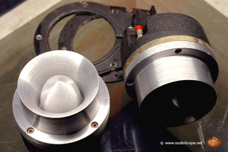

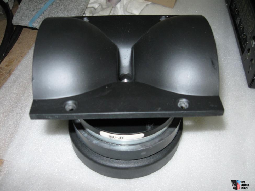

    JBL 2404:
    JBL 2405:
    Fostex T90A:
    Det fins sikkert i hauger og dunger med andre diskanter som er brukendes, kom gjerne med innspill!!! :)
    Pris er egentlig satt med holde seg i området til ovenstående!
    Ser for meg at 2404 kanskje kan kombineres med BMS med deling rundt 4k.
    Veit ikke om 2404 går så lavt på en komfortabel måte....?
    Mot 2446 og 2410 fungerer vel alle alternativene.
    Har mest lyst på 2405 for de ser kule ut! Men det må låte bra ellers er vitsen borte!

    2404 er helt ok ned mot 4k. Kan tynes lavere, men der gjør jo mellomtonehornet en bedre jobb. Mener jeg delte på 6k
    Er selv bestemt på å benytte horn/diskant med samme spredningsmønster og da er jo 2360 og 2404 en perfekt match
    Jeg ble ikke venn med 077 (2405)/2360 ennå den låter knall med med mer tradisjonelle horn

    077/2405 AlNiCo eruten tvil det beste alternativet av de du nevner. Har de selv så jeg vet hvordan de spiller. Dyrt å toppe de.
    oks81
    29.10.2012
    12.937
    11.602
    Hjemme
    Takker! :D
    Det er kjekt med kompetanse!!
    Da forkaster jeg Fostexen.
    Dersom kjører BMS mid til 4k så MÅ det bli 2404.
    Med 2446 så kan en velge. JoHoo har prøvd i lag med 2360, da tenkr jeg 2404 her også.
    Om jeg fortsetter med 2410 i 2360, så vil nok en 2405 komme til sin rett gjerne. 2410 leverer fint til 8k uten EQ.
    Har sett flere innlegg her der 2405 nevnes som meget bra!!

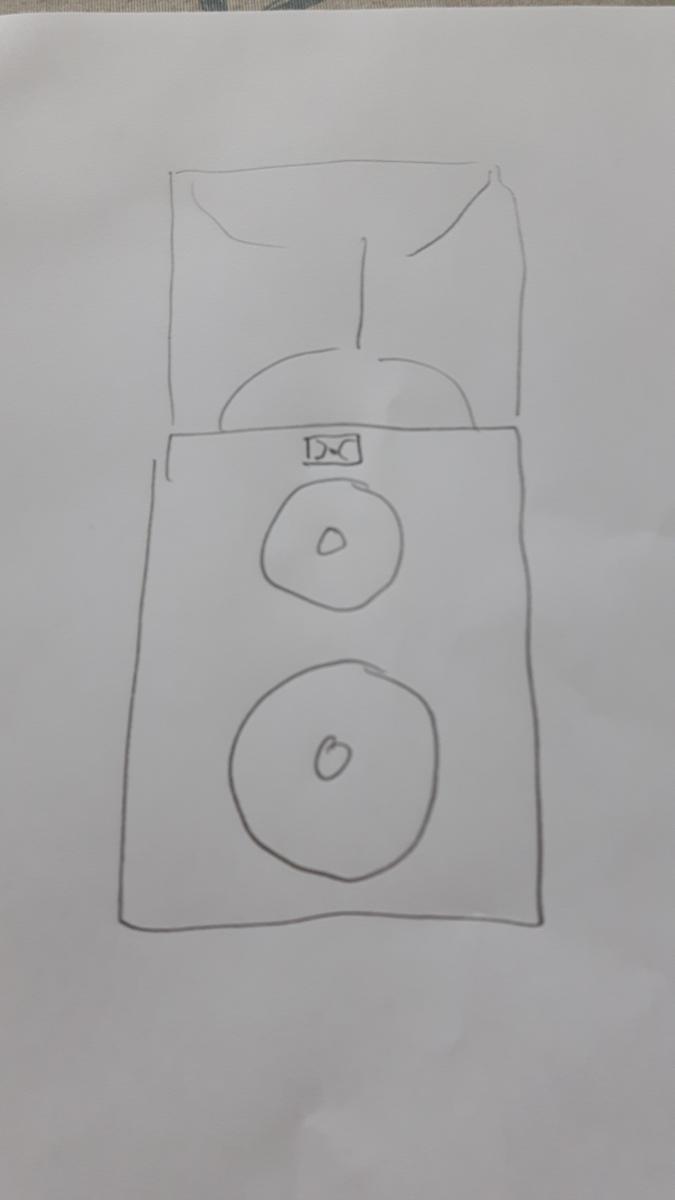

    Største problemet er vel at sognesløfokken som setter opp dette greien har ikke tatt høyde for diskant i oppsettet sitt......
    Hvor pokker kan den plasseres.....
    2360 står allerede litt for høyt, nesten så må ha barkrakk i lyttepos....
    Her er no kanskje en aktuell løsning rabla på en serviett som ligger innenfor en 10års preiode... :)
    18" i bunn.

    Hvordan står Jbl bullet seg i forholdt til de over nevnte diskanter her?

    Lang historie kort.
    Den ene 2410 loader ikke. BMS er på vei tilbake.
    oks81
    29.10.2012
    12.937
    11.602
    Hjemme
    Måtte på jobb en tur..
    Men etter litt input fra Sluk & Hornlyd (fjellfolka) så har nok BMSene bedre diskant enn 2410.
    Diskantmembran er like stort, men utforming av faseplugg osv gjør nok at skal vere bedre.
    Skal jobbe litt med de når kommer hjem :)
    2410ene åpner jeg senere for overhaling. Happy jeg ikke leker med be!!
