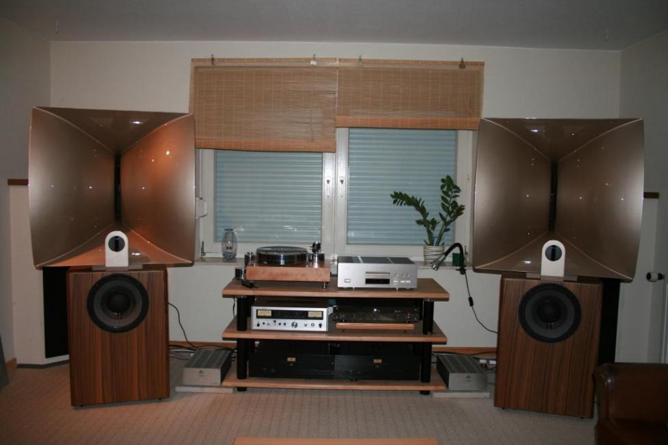

    Har hele tiden siden horna kom i hus jobbet for lavest mulig deling. Nå tenker jeg begynne med 1k på BMS så gå nedover. Steg for steg, salte men sikkert og spille mye musikk!
    2380 er kule, pent utseende!!
    Man får dele en tegning med folket :)
    Kanskje 15" kunne vert erstattet med 12" eller 10".
    Så en diskant på toppen har vi lært!!! :)

    I og med at du er i forskemodus så bør du også teste 2360/2446aquaplas og 2405A delt med minidsp 4x10 eller lignende.
    Hadde 2405A for lenge siden. Fikk ikke spilt så mye på den. Men etter det jeg husker så hadde den mye av den luftige søte klangen som Fostex T500 har.
    JoHoo
    20.02.2013
    4.243
    4.167

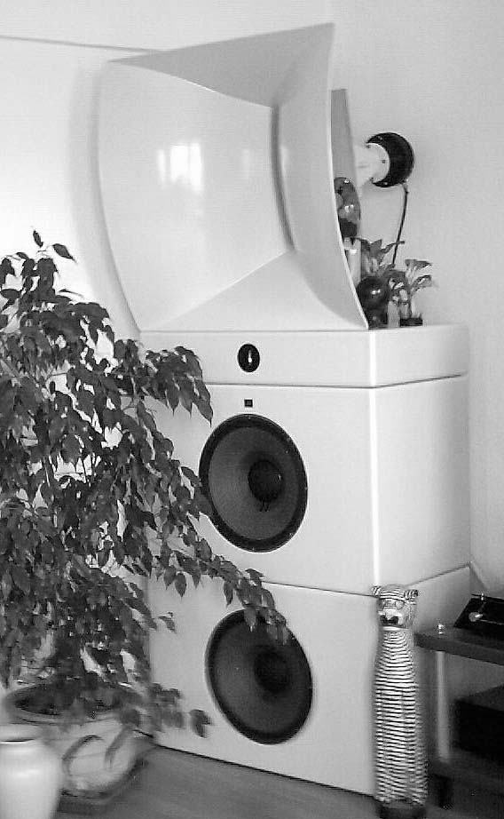

    Personlig tror jeg det er et feilsteg å etterstreve veldig lav deling med klassiske storformats kompresjonsdrivere. Ennå hornet er svært vil et element av god kvalitet gjøre jobben bedre iallefall opp til 600 og gjerne høyere. Vel og merke hvis alle delinger er skikkelig på stell.
    Det låter stort, tøft og sømløst delt nærme hornets cutoff med f.eks 2360 og jmlc200t, men en introduserer også en bråte forvrengning som ikke er levlig med i et respektabelt hifioppsett og "the novelty wears off" etter ikke altfor lang tid.
    Jeg tror det ideelle oppsettet har en midbass under mellomtonehornet, gjerne hornladet med en kapabel 8" eller 10" som da har et virkeområde til minst 1000hz.
    JoHoo
    20.02.2013
    4.243
    4.167
    Vis vedlegget 448003 Vis vedlegget 448004
    Som nevnt er jeg enig at 077/2405 låter knallbra. Men de har ingenting under 8k å bestille. Låter fælt og hardt delt lavere. Kan bli trøblete med BMS og aquaplas i JBL som detter som et søkke ved 7k.
    Holder fortsatt en knapp på 2404 som de fleste opplyste 2360 eiere benytter ;)
    Men ingen erfaring er som egne. Begge diskanter er relativt lett å få tak i, og greit å omsette, så hvorfor ikke prøve begge?
    Eller ta årebåten fatt og legge ferien til Island for en A/B testing. Anlegget er oppe og spiller en gang i medio august. Ror du snart avgårde rekker du frem i tide

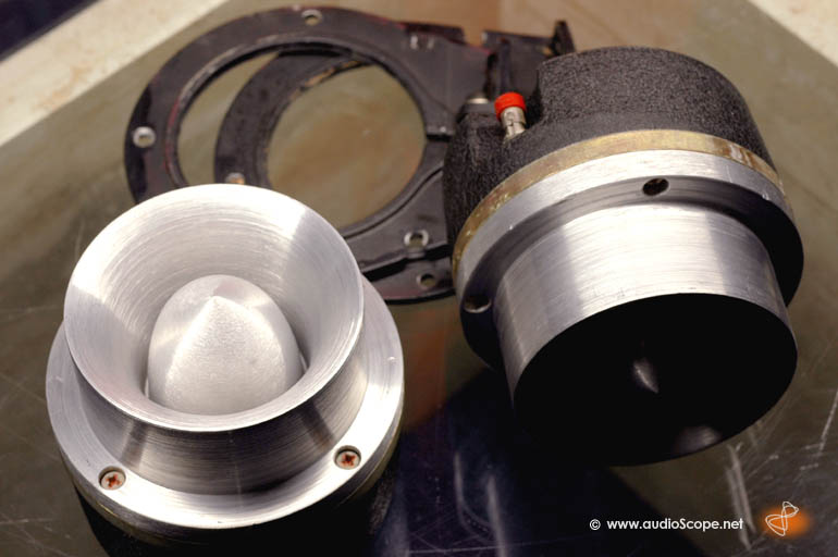

    Oks membran og kompdriver på kjøkkenbordet verksted slår til :)
    Den som ikke loada var membranet løst på.
    For lange skruer uten skive, så membran har bare bevegd seg bakover.
    Belemrer fortsatt IKKE selger!!! Han har vert uvitende om dette, og de har sikkert fungert fint!
    Og slik må en nok reine med når en leker med vintage kompdrivere!!
    En del av gamet finner jeg ut!
    Har målt og tweaket på begge drivere.
    Sleit skikkelig med ene! Der var det lagt et par papirlapper under membran for sentrering, men målte noe vreng.
    Hadde løse skruer og la membran litt på skrå og målte med sveip.
    Holdt på slik i en evighet å ha membran bittelitt på skrå og til slutt med to plastbiter fra en jordbærboks så er den noenlunde ok.
    Har litt mer vreng hele veien enn den andre, men ingen vrengpeaker som stikker seg ut.
    Er det kanskje andre som også har slitt med Radian membraner?
    På disse gamle kompdriverne er det to styrepinner som membran skal sitte på før skrur fast.

    Hvordan står Jbl bullet seg i forholdt til de over nevnte diskanter her?
    Vis vedlegget 447991
    Måtte se litt mer på 075 / 2402.
    Den virker til å fungere i et litt lavere frekvensområde enn 2404/2405.
    Tror ikke ville valgt den som en diskant for å spille helt til topps.
    Mulig dugendes i et oppsett med et horn under som må deles ved 3,5k for så komme seg noenlunde oppover.
    Dette er litt "tror", slik som en helst skal gjøre i kjerka..
    Spec:
    http://www.jblpro.com/pub/obsolete/2402.pdf
    JBL 2402 anbefales vel av de kyndige herrer å ikke deles lavere enn 5K, aller helst ved 7-8K.
    Og jeg tror den trygt kan brukes som diskant i topp.
