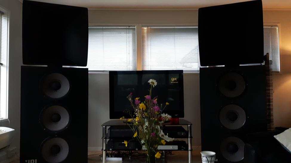

    Litt bilder mens det tweakes så dere ikke sovner av alt det tekniske kjedelig bablet......
    Ble noen lange tuter dette......
