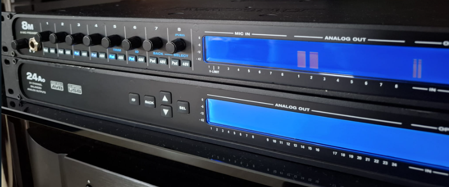

    Handlet et Motu 8M lydkort. Det har Thunderbolt 2 tilkobling som skulle testes, men Mac Mini 2018 jeg har er litt for ny og ble litt klønete få til.
    Så handlet inn Mac Mini 2014 med Thunderbolt 2, det fungerer sømløst.

    Mac Mini 2018 har Thunderbolt 3 så en benytter overgang til Thunderbolt 2.
    Men det er ikke der problemet ligger, fra og med 2018 Mac mini har en T2-sikkerhets chip som lager trøbbel for driverne til Motu lydkortet.
    USB og AVB fungerer, men en sliter da med Thunderbolt. Og når først driverne er installert så er det litt kløn å fjerne de i sin helhet for evt prøve omgå sikkerhets chipen. Nesten så en må inn med OS på nytt...
    Forøvrig, skulle det være noen kyndige som kan litt Mac så er det bare komme med tips. :) Alle nyere macer får en da T2 trøbbelet slik jeg forstår det.

    Kjøpt noen gamle Mac Mini for testing mot Motu. 2014 og 2012 Mac Mini.
    Absolutt eldste Mac Mini en kan tillate er 2012 modell og eldste OS er 11 BigSur for kjøre mot Motu og gjerne ha Spotify app.
    For å kjøre BigSur på en 2012 Mac Mini må en benytte OCLP (Open Core Legacy Patcher) som "patcher" så en kan kjøre nyere OS på eldre Macer.
    OCLP fungerer egentlig ganske bra synest jeg spesielt til lyd og når grafikk betyr mindre.
    Velger en AVB overføring mot lydkort så setter en opp virtuelt lydkort for kommunikasjon på Macen. Da benytter en del CPU, så pass på plassere Mac ganske åpent for det utvikler noe varme.
    Obs på at en får ikke 44.1 via AVB.

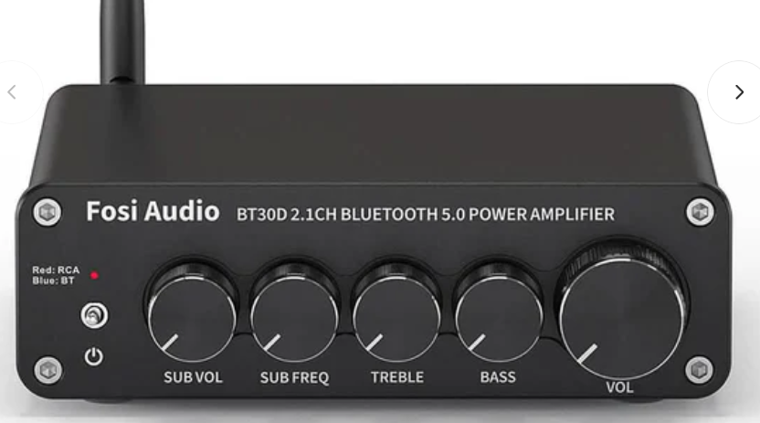

    Forsterker en enkel Fosi med 3 kanaler, stereo + subb. Enkelt og greit. Den er basert på 2stk TPA3116.
