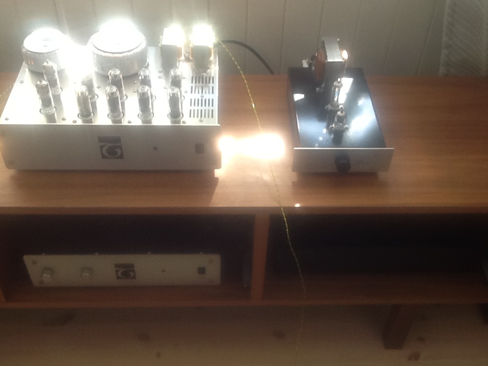

    Har vert et par dager i Drammen på messe.
    Det var kjekt, men det er jaggu godt å komme hjem igjen og spille musikk :)
    Borte bra men hjemme best! :)

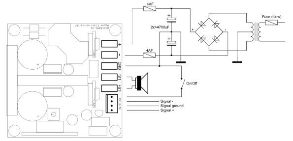

    HYPEX SPØRSMÅL!!!!! sånn litt for gøy.. :)
    Lurer på følgende :)
    Har deler så jeg kan bygge linjær PSU til Hypex 180 moduler.
    Blir sånn ca 40VDC pr.rail.
    Lar det seg gjøre på fornuftig måte?
    En må da ha to moduler?
    Fenalaar
    12.05.2002
    8.807
    7.750
    Narvik
    Du må ha to UcD180 for stereo, men det funker fint å dele strømforsyning mellom flere moduler. Jeg kjører en Smps400A180 på mine to UcD180.

    Men det går vel med linjær PSU også? (trafo etc)
    Fant dette skjema:

    Lurer på on/off bryter...
    Er det impuls eller holde bryter?
    Dersom bruker bryter før trafo er det da bare koble sammen "gnd" og "ctrl"?
    E.H.
    04.07.2013
    670
    309
    Jeg tror det, jeg har koblet amp-enable som den vel heter på jord fra strømforsyning på mine, men jeg bruker Hypex SMPS.
    Jeg regner med du kan gjøre det samme om du bruker trafo, men da får du ikke forsinket unmute av forsterkermodulene.
    Et tidsforsinket rele kan vel brukes til dette om det er ønskelig, sikkert flere andre løsninger også.

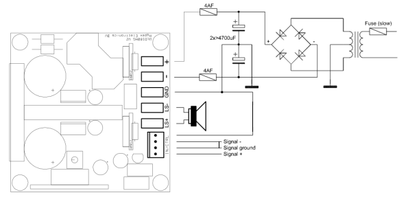

    Da blir det vel slik:
    Koble sammen gnd in og minus in dersom RCA.
    Du nevner unmute E.H.
    Så da kan det bli en issue med tegningen jeg har laget over kanskje med tanke på power in thump....?

    Jeg vet ikke hvor stort thump det blir her da, det er jo mulig at et ikke blir noe problem uansett.
    Du kan jo koble som på tegningen, med vippebryter eller lignende før trafo, og se om det blir problem.
    Det er vel kjapt gjort å koble inn et rele eller noe hvis det ikke blir bra.
    Hvor stor er trafo, og hvor mange kanaler skal du bygge?

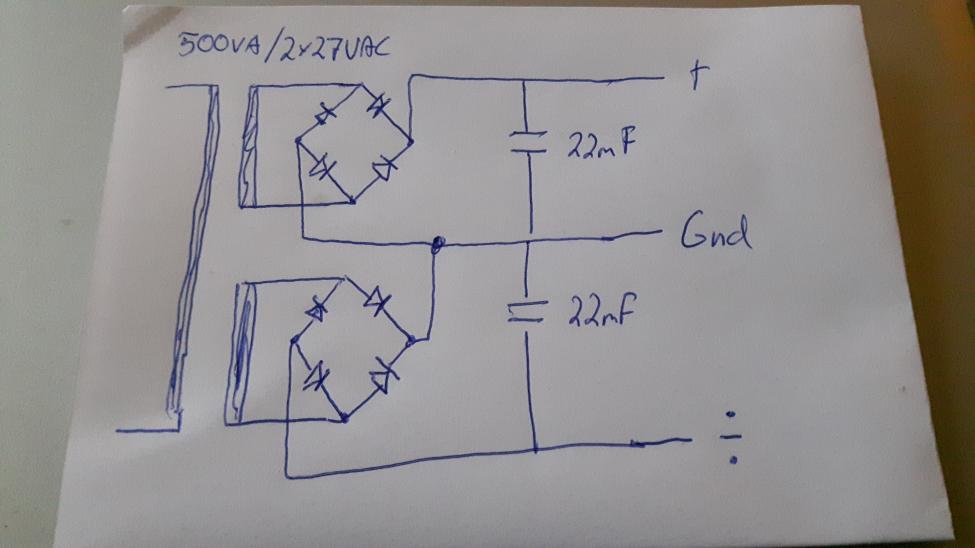

    Er bare synsing dette, man kanskje slår til for morro skyld :)
    Thump er bare prøve seg frem, test med billig høyttaler i første omgang.
    Rele er ikke vanskelig nei :)
    2 kanaler, vanlig stereo.
    500VA trafo, 2x27VAC sekunderer.
    22mF kondis pr rail.

    Kjapt og gale på en papir lapp :)
    Gir vel 35VDC pr rail caish...
