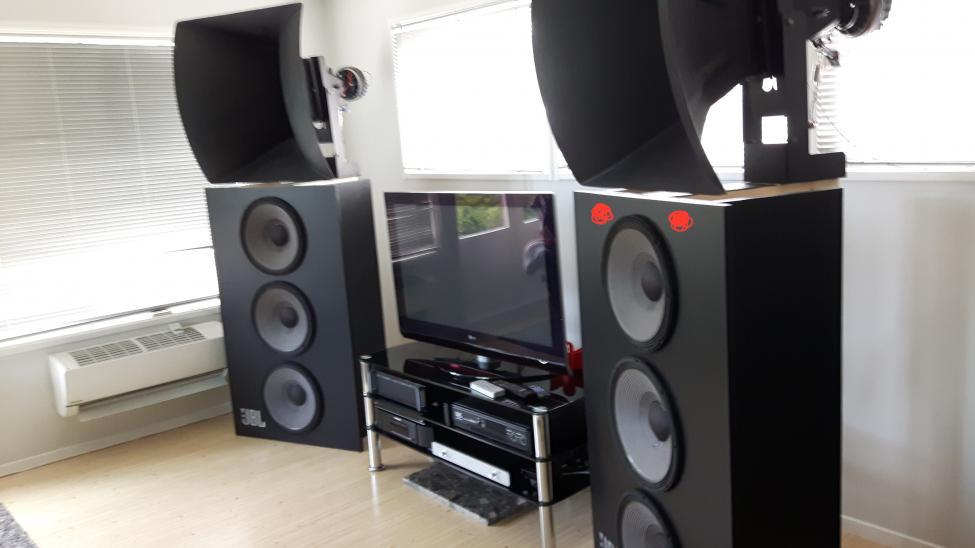

    Litt rundt diskant:
    Uansett 2402, 2404 eller 2405.
    Jeg er litt i et hjørne der implementering blir omfattende.
    Passivt er jeg redd blir en ødelang ørkenvandring..
    Ja, kan kjøpe 4x10HD. Har amper nok. MEN her er det flere enn meg som benytter oppsettet.
    Her bruker jeg padde som skrur på hele greia så resten skal ha det enkelt.
    Å starte opp tre ringkjerner på samme tid, den går ikke!
    Da må jeg se digitalis veien med Hypex/Anaview, kanskje 4kanaler i tillegg til 4x10HD.
    Da blir det noen kroner i tillegg til diskantene i seg selv.
    Så er det selve plasseringen av diskanten. Ingenting er helt heldig.
    Å flytte 2360 høyere er uaktuelt.
    Coaxmontering som de brune kan gå, men skeptisk da disse JBL diskantene ikke akkurat er små og vil skygge.
    Sidemontering vedsiden av horn eller vedsiden av øverste bass ser jeg på siktelinje ikke blir bra.
    Så det jeg velger gjøre da, er drømme litt om diskanter og andre eventualiteter sånn for morro skyld :)
    Også spiller jeg musikk!
    Kan veksle om på BMS og 2410 etter form og lyst :)

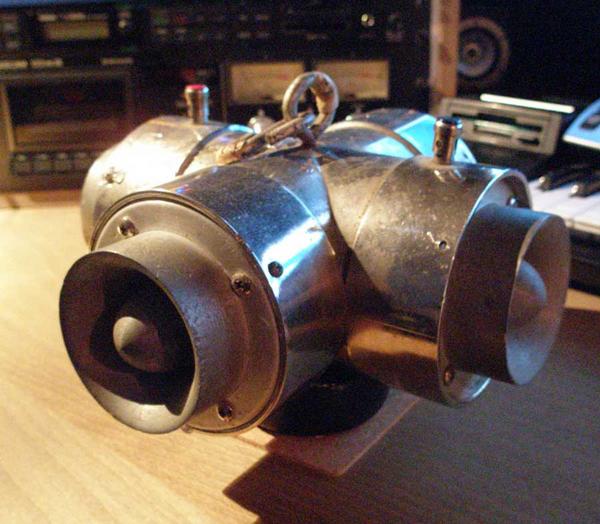

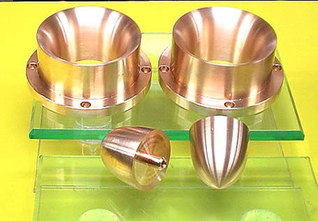

    Det var ikke meningen å prakke på deg noen diskanter, men har de jo liggende på "lageret", så vil du teste de er det helt i orden, laaaang lånetid. Hvis du får lånt andre diskanter så får du jo et sammenligningsgrunnlag. Det er artig å lese tråden din, så hvis man kan hjelpe til med noe er det bare hyggelig. Har et par så og si ubrukte Fostex T500 liggende også, men de får du ikke låne, da er det snakk om salg:cool:
    Det er en del "hotrodding" av 2402 der ute, kan bli skikkelig fine.

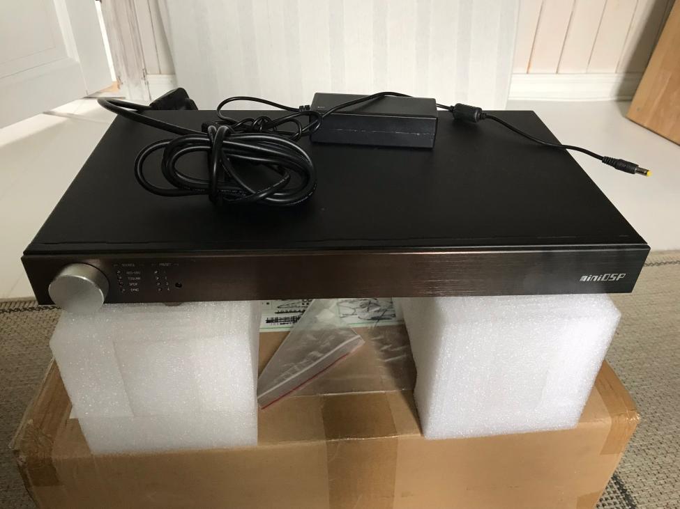

    Har denne du kan få overta for en billig penge,
    Komplett 4 x 10 men død ......
    Men en mann med dine kunnskaper om elektronikk får sikkert liv i den....
    oks81
    29.10.2012
    12.937
    11.602
    Hjemme
    Vis vedlegget 448273
    Er egentlig mer sterkstrøm mann :)
    A: Er det PSU som er gåen?
    B: Har den garanti?
    C: Åpnet den og sett etter opplagt feil, løs kontakt eller noe?
    D: Dersom ikke A, B eller C så er det nok desverre bare sende den gjennom DSP perleporten.
    Er vel en milliard transistorer i en slik. Om en klarer kontrollere en i minuttet vil det ta 32 år døgnkontinuerlig :)
    Det var et fint tilbud av deg Arne, veldig snilt! Men har ikke du fått liv i den selv så blir det desverre vanskelig.
    Om jeg

    Har ikke sjekket den,snakket litt med support da den begynte å fuske men bestillte ny og da gikk den i glemmeboka .....
    Men da setter jeg den på brukten,noen kan bruke kassen om ikke mer :)
