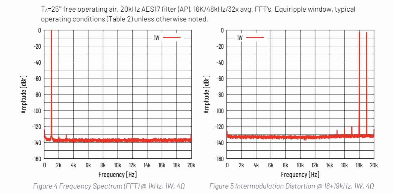

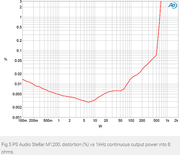

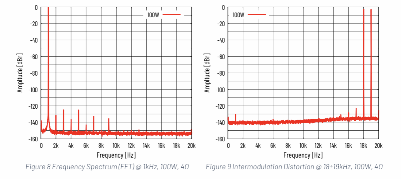

    Definisjonen av forsterkereffekt er gjerne den effekten som får forvrengningen til å nå 1 %. Stort sett alle forsterkere har 1 % THD+N ved oppgitt nominell effekt i en bestemt last, rett og slett fordi det er hva som måles. Da er den sånn passe langt inn i klipping.
    Eksempel, oppgitt effekt 400 W i 4 ohm, hvor den krysser 1 % THD+N ved 420 W eller deromkring. Ved 200 W i 4 ohm har den 0,00015 %. Deretter slipper den opp for spenningssving og begynner å kutte toppene av bølgeformen. Formen på kurven fra 200 W og opp er stort sett gitt av formen på en sinusbølge og båndbredden på måleapparatet. Det som skjer er høyst forutsigbart, men det er da heller ikke meningen at denne skal opereres i klipping. Dette er en klasse D komposittforsterker.
    Det jevne fallet i kurvene opp til 100-200 W viser at det stort sett bare er termisk bakgrunnsstøy, ikke egentlig forvrengning. Hakkene i kurvene, f eks ved 15 W i 8 ohm, er bare måleinstrumentet som endrer skala. Forvrengningen begynner først å bli målbar når kurven flater ut og begynner å stige igjen. Ved 100 W i 8 ohm og 0,00013 % THD+N har denne en SINAD på 117 dB, noe som tilsvarer 19,5 bits oppløsning.

    Ikke helt enig den konklusjon, men ikke prøvd alle klasse d. Hadde 2 stk eximus jeg testet mot psaudio Stellar 1200, merkelig nok var eximus bedre. Men mot mbl og gryphon bleknet alt. Kladde d har krefter, men mangler det musikalske og oppløsning.
    Som nevnt tidligere så er det like stor forskjell på klasse D forsterkere som andre typer forsterkere.
    Den PSAudio forsterkeren er OK og vil nok ikke farge lyden nevneverdig opp til 50W, men over det begynner den å gjøre helt andre ting enn mange andre klasse D forsterkere som holder forvrengning nede på langt under 0,003% hele veien til 1kW.
