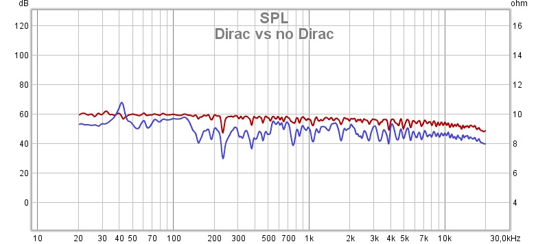

    En EQ-behandlet respons kan i høyeste grad gjøres slik at det høres unaturlig ut. Man kan feks plassere mikrofonen i sofaen og kjøre singel-punkts måling i Dirac. Blir helt katastrofe, selv om grafen blir pen 😬
    Vis vedlegget 751459
    Korrigere kun høyttaler over Schrøder.
    Korrigere rom og høyttaler som en enhet under Schrøder.
    Det er ikke nødvendigvis så rart at din korreksjon låt dårlig :)

    Med tanke på at ørene våre har en variabel frekvensavhengig og tidsavhengig oppfattelse av direktelyd og refleksjoner så sier det seg selv at man må ta noen forhåndsregler med EQ for at det skal bidra konstruktivt istedenfor negativt.
    EQ/DSP er en real Swiss knife i verktøysboksen, men resultatet er jo avhengig av at man ikke bare bruker det som hammer :LOL:

    Eneste jeg da lurer på er hvilke utjevn frekvensrespons som høres naturlig ut og hvilken gjør ikke? Blir ikke lett å forholde seg til. Kan det heller være slik at en eq/dsp behandlet frekvensrespons høres unaturlig ut?
    Jeg er nå helt fersk på dsp
    Kjøpte en MiniDSP SHD Studio
    Bare målt 1 gang med 5 posisjoner i egolytt /1 person i sofaen i Dirac programmet.
    Lot Studio fikse alt fra 20 til 20.000hz
    Jeg liker det faktisk. Ikke noe kjedelig her.
    lovemusikk
    22.11.2009
    9.578
    2.937
    Aahhh.. Se der ja.. Godt jeg valgte 5 punkt.
    Men da skal jeg prøve med alle punkta og 2 personer i sofaen i Dirac.
