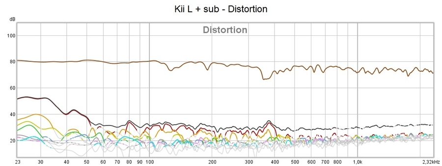

    Mål frekvensrespons og forvrengning på gradvis høyere lydnivå og sammenlign. Her sammenligner jeg Kii Three alene vs Kii + sub med to stk 10" woofere delt av på 200 hz for å sjekke hvor stor forskjell det utgjør med litt mer kapasitet. Målt i lytteposisjon, én høyttaler med og uten sub, korrigert sånn ca likt via Audiolense.
    Vis vedlegget 750624
    Vis vedlegget 750625
    Så enkelt kan det altså gjøres.
    Det var da høy forvrengning på så lavt volum?

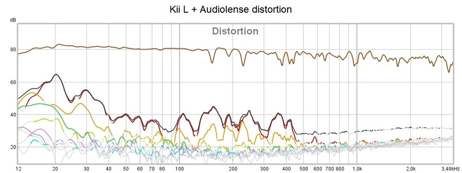

    Både i åpningsinnlegget og andre steder nevnes det at forvrengning er en av tingene det bør være kontroll på. Hva er godt nok, og er REW måling i lytteposisjonen en pekepinn?
    Har sett mange slike målinger lagt ut, mine medregnet, og de fleste blir målt på ganske lavt volum.
    Prøvde å ta i litt på en måling og la meg på 100db i mellomtonen. Da ble det fort mer rotet, men likevel ganske bra synes jeg.

    coolio
    19.09.2015
    4.802
    4.442
    Det sies at vreng målt i lytteposisjon er vanskelig å stole på da all romrespons også inkluderes som vreng. For å sammenligne drivere/høyttalere må vel det elimineres først, men in-room målinger på -50 dB vreng på 100 dB må jo være smått unikt?
    Målt med én høyttaler?
    Har målt begge samtidig, men har høyre og venstre også. De blir nødvendigvis 6 db lavere, men er noe lavere i forvrengning. Spesielt i bassen.
    Et par peaker i bassen på den over er 1,7%, men ingenting er over 0,7% på h/v målingen.

    lydogakustikk
    14.06.2014
    442
    441
    Jepp. Forvrengningsmålinger i lytteposisjon er totalt upålitelige.
