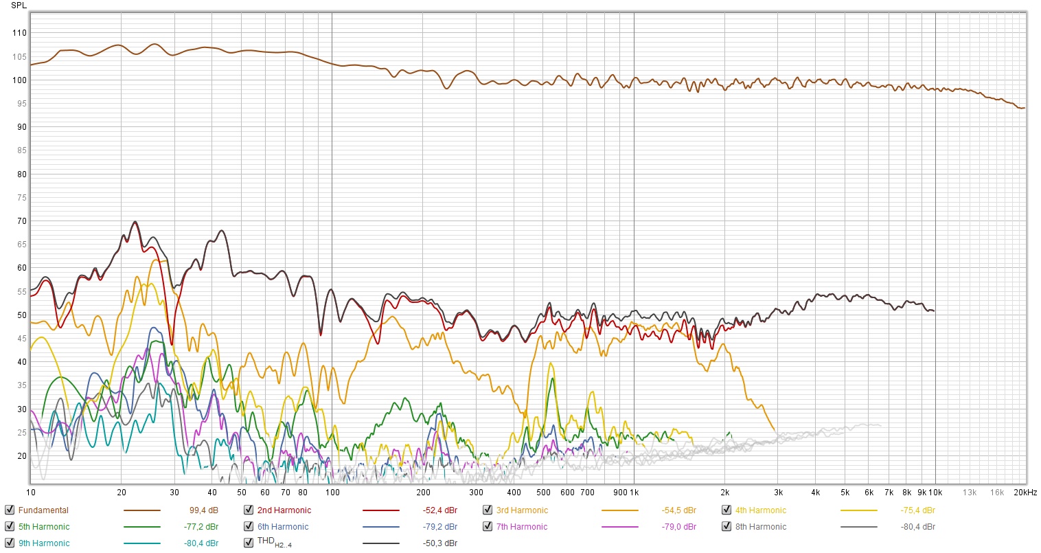

    Både i åpningsinnlegget og andre steder nevnes det at forvrengning er en av tingene det bør være kontroll på. Hva er godt nok, og er REW måling i lytteposisjonen en pekepinn?
    Har sett mange slike målinger lagt ut, mine medregnet, og de fleste blir målt på ganske lavt volum.
    Prøvde å ta i litt på en måling og la meg på 100db i mellomtonen. Da ble det fort mer rotet, men likevel ganske bra synes jeg.
    Vis vedlegget 751056
    Kanskje den kurven der, som de fleste ikke er i nærheten av, kan illustrere hvorfor vi ikke skal være overbekymret over 0.001% forvrenging andre steder i signalkjeden? Og et godt argument for å investere relativt mer i nok effekt, høyttalere som ikke komprimerer under 100dB, og sist men ikke minst rommet, inkludert akustikktiltak og DSP?
    Forvrengning kan være så mangt. Andre- og tredjeordens forvrengning maskeres i stor grad av signalet, og 0,3 % lavereharmoniske (som her) er garantert ikke hørbart. Derimot kan 0,01 % (-80 dB) av høyereordens forvrenging fra pressede forsterkere være hørbart tvers gjennom både 100 dB SPL og 0,3 % lavereordens. Ellevte- og trettendeordens forvrengning fra toner i grunntoneområdet havner rundt 3-4 kHz, akkurat der øret er aller mest følsomt, så man får ikke mye hjelp av Fletcher-Munson-kurven heller.
    Mindre enn 0,001 % (-100 dB) forvrengning ved tilsiktet lyttenivå kan være et rimelig minstekrav til elektronikk, som har et helt annet potensiale for høyereordens forvrengning enn hva en elektromekanisk høyttaler har.

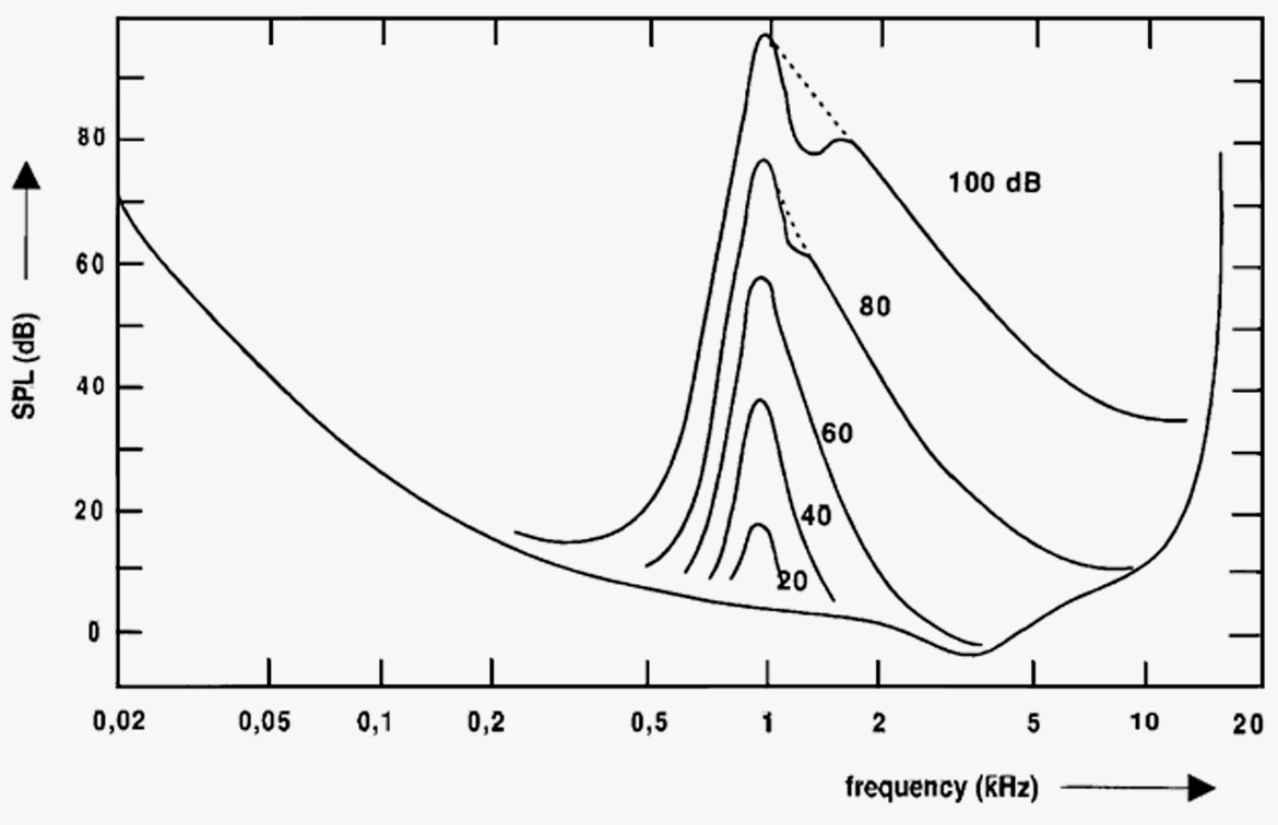

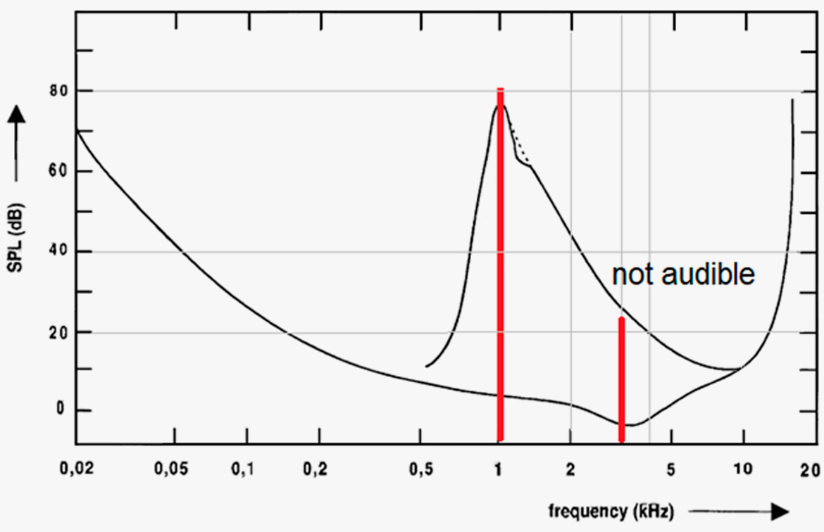

    THD er notorisk dårlig som beskrivelse av hva vi kan og ikke kan høre. Hørbarheten drives av fenomenet maskering og av Fletcher-Munson-kurven for høreterskel ved ulike frekvenser. Maskeringen dekker et større frekvensbånd ved høyere volum, så 10 % andre- og tredjeordens i bassen er nok ikke hørbart ved THX-volum. Likevel kan 0,01 % høyereordens være lett hørbart. 0,001 % (-100 dB) fra signalet er en tommelfingerregel jeg bruker for når noe ganske sikkert ikke er hørbart lenger.
    Mesteparten av historien ligger i bilder som dette:
    Tenk deg at signaltonen ligger ved 200 Hz istedet for 1 kHz som på bildene. Da er det fint lite maskering ved 3-4 kHz, selv ikke ved 80-90 dB SPL. Høreterskelen er 0 dB ved 1 kHz og -3 dB eller så ved 4 kHz. Det betyr faktisk at vi kan være i stand til å høre forvrengningskomponenter ved 3-4 kHz som er 90 dB eller så ned fra et signal ved 200 Hz. -90 dB = 0,003 %, 3000/200 = femtendeordens.
    Min erfaring er også at det ikke behøver koste veldig mye penger å skaffe signalkilder og forsterkere med lav forvrengning. Noen ganger virker det snarere som «high end»-produsenter tar ekstra betalt for medioker ytelse.

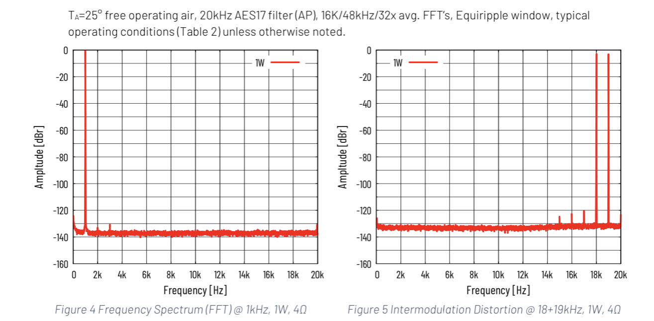

    Vis vedlegget 751270
    Vet klasse d måler nøytralt og fint, men likevel, hører du ikke forskjell på en god klasse a vs en god klasse d? Kan ikke tekniske begrepene til å uttale meg.
    Men oppløsningen på opptil 400khz klarer ikke en klasse d, uten at det nødvendigvis er livsviktig.
