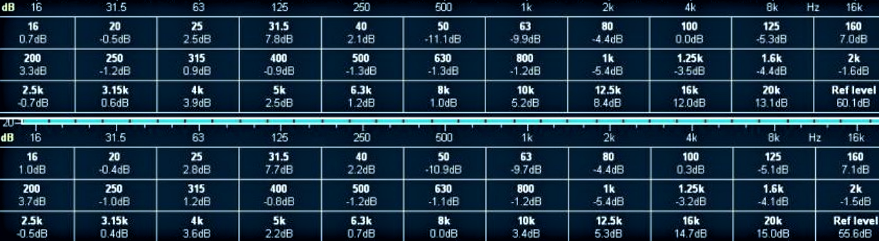

    XTZ room analyzer, RTA måling i sweetspot
    Øverst, forsynt via sentralnettet.
    Under, forsynt via diesel aggregat med 5 og 7nd harmoniske over grenseverdi på 6 og 5% og dermed THD over grenseverdi på 8%.
    Strømforsyning fungerer helt fint, ingen unormal varmgang.
    Forskjell dersom en ungår støy fra egen installasjon.
    Normalforsyning øverst.Dvs stereo forsynt fra dedikert 16A kursen.
    Nederst.Stereo forsynt direkte fra hovedinntak.
    Får ikke slike målinger nå etter at kursen til stereo er skilt fra de andre kursene i sikring skap.
    Nå ligger målingene nærmere den nederste, 55.6dB på ref.level.
    Det sier at forskningen til Rønnberg stemmer mht til hvordan støy i området 2-150 khz opptrer i en installasjon,
    og hvor den støyen skapes.
    Disse eksemplene, nett vs aggregat og oppkobbling i en installasjon har to vidt forskjellige lydsignaturer.
    Sistnevnte gir hard "huggorm" lyd.
    Mye lave harmoniske som i øverste med aggregat gir varme og fylde, som en del erfarer sen kveld/natt..
    Så får en ta på turskoa. Lang tur i vente nå.
    Vis vedlegget 750632
    Vis vedlegget 750633
    Så ved å veksle mellom en 16A Kurs og hovedinntaket så får du f.eks 3dB forskjell i nivå ved 12.5khz (for å ta et tilfeldig punkt i tabellen)? Og du mister 5dB lydnivå totalt sett? Den må du nok et godt stykke lenger ut på landet med, så det blir nok en lang tur ja. Her har du enten bare diktet opp for å tulle med oss, eller flyttet mikrofonen underveis, og tydeligvis også skrudd på volumkontrollen.

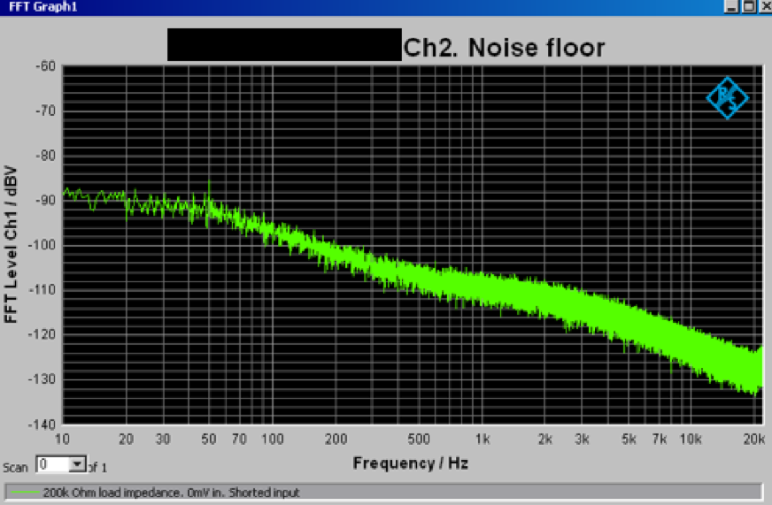

    Siden vi har dreid inn på strøm og apparaters ytelse igjen vil jeg dele en liten historie som sier litt om kvaliteten på en del av utstyret som finnes der ute.
    Jeg ønsker ikke å avsløre hvilket merke på dette apparatet, men jeg kan avsløre at det er at anerkjent merke som koster langt over 100k som selges her til lands.
    Apparatet har selvfølgelig fått masse strålende tester og de skryter i sine flotte brosjyrer av de overlegne egenskapene og de "avanserte" "high-tech" løsningene de har brukt.
    Apparatet kom inn på min benk siden det av og til feilet. Det hadde vært på reparasjon hos fabrikk allerede en gang, men kom tilbake med samme feil.
    Dette apparatet støyet ganske mye selv med ren sinus fra strømnettet, men dette er nok også et apparat som antakelig er følsomt for nettstøy uten at jeg testet akkurat dette.

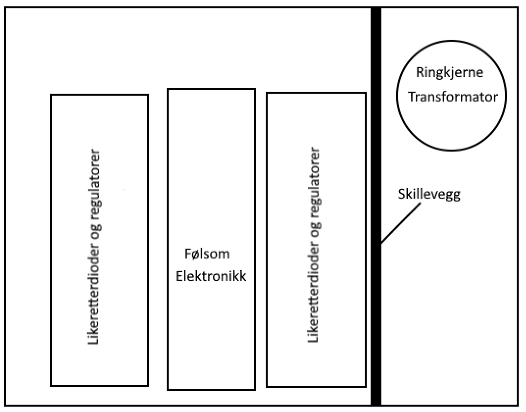

    Innvendig layout i apparatet var slik:
    Feil 1. Ringkjernetransformatoren var ikke skjermet, er av "feil" type og egentlig overdimensjonert
    Feil 2. Skilleveggen var laget av aluminium. Dette skjermer ikke elektromagnetisk lavfrekvent støy.
    Feil 3. Likeretterdiodene er plassert kun tre-fire cm unna følsom elektronikk. Støy fra disse stråler inn på elektronikken. Eventuell høyfrekvent støy på strømnettet vil gå rett gjennom ringkjerne transformatoren og støypulsene går rett til diodene som effektivt formidler dette til elektronikken 3cm unna !!
    Feil 4. Alle de negative regulatorene som var en "in-house" "super-duper" design oscillerte og lagde støypulser.
    Feil 5. Dette var grunnen til at apparatet kom inn til meg. En designtabbe gjorde at den følsomme elektronikken av og til oscillerte på grunn av en konstruksjon som ikke alltid er helt stabil.

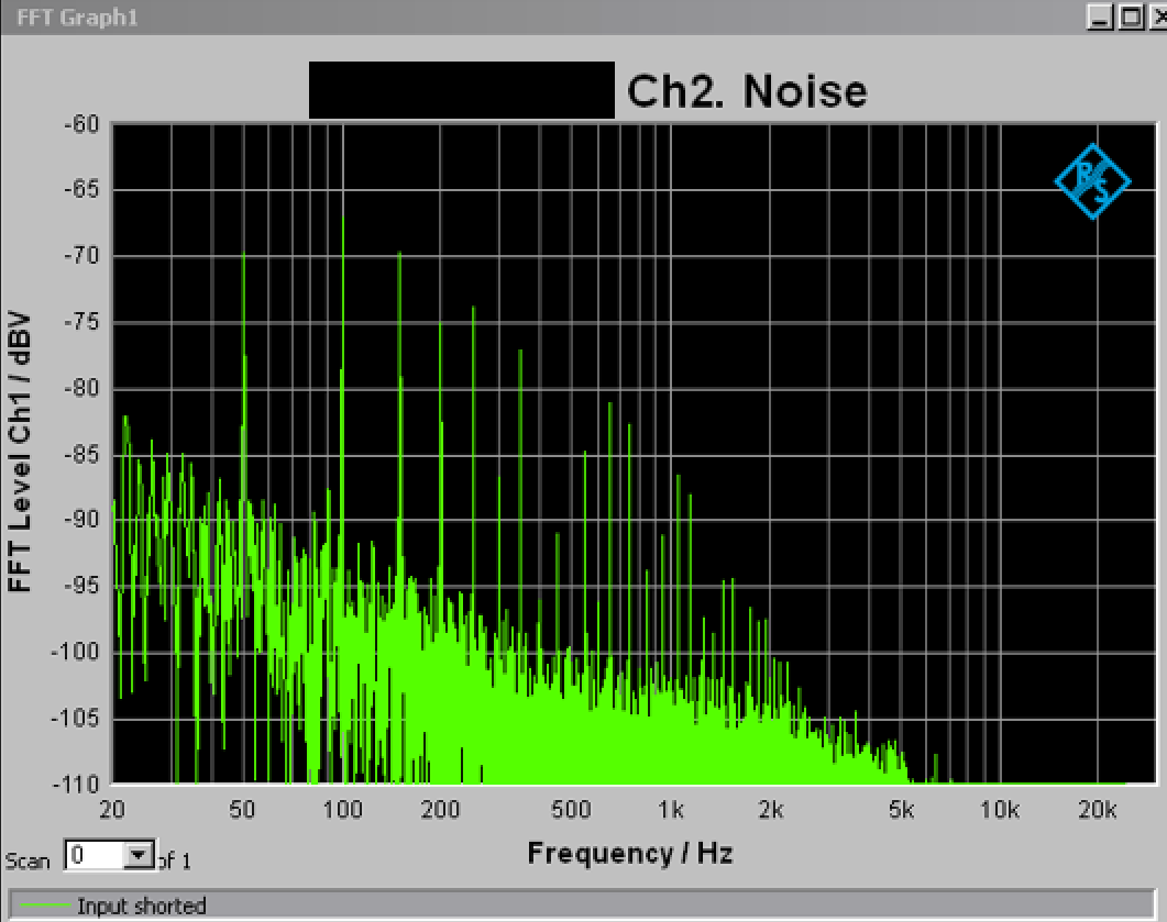

    Sånn så målingene ut:
    Vi ser altså støykomponenter fra strømnettet helt opp til 2kHz.
    Vis vedlegget 750656
    Vis vedlegget 750655
    En total ombygging involverte:
    1. En annen type transformator som har en helt annen evne til redusere nettstøy plassert i eget eksternt kabinett. (en liten EI kjerne)
    2. Flytting av alle likeretterne (og enkel glatting) til det eksterne kabinettet
    3. Ombygging av "in-house" oppskrytte tulleregulatorer til vanlige moderne low-noise typer.
    4. Jeg fikset også designtabben til konstruktøren så apparatet ble stabilt...
    Det ble slik:
    Vis vedlegget 750657
    En reduksjon av 100Hz støy på 30dB og et totalt fravær av all nettrelatert støy.
    Jeg kontaktet designeren av dette makkverket og påpekte disse tingene, men han ble sur :LOL:
    Jeg tror altså på folk som har problemer med støy fra nettet. Det finnes så mye forskjellig utstyr der ute som er laget på så mange forskjellige måter at støy som sniker seg inn fra nettet kan nok ha en del å si. Om ikke akkurat for frekvensresponsen så kan det påvirke både støygulv og forvrengning.
    Hadde apparatene blitt skikkelig designet i utgangspunktet hadde dette problemet blitt forsvinnende lite.
    Se der ja. Kan vi konkludere med at folk som opplever strøm støy og trenger strømrens og store endringer i husets el anlegg med stor sannsynlighet har en eller flere dårlig designet komponenter i anlegget? Eller er det feil på el anlegg som også kan forårsake problemer som dette?
    Det ble slik:
