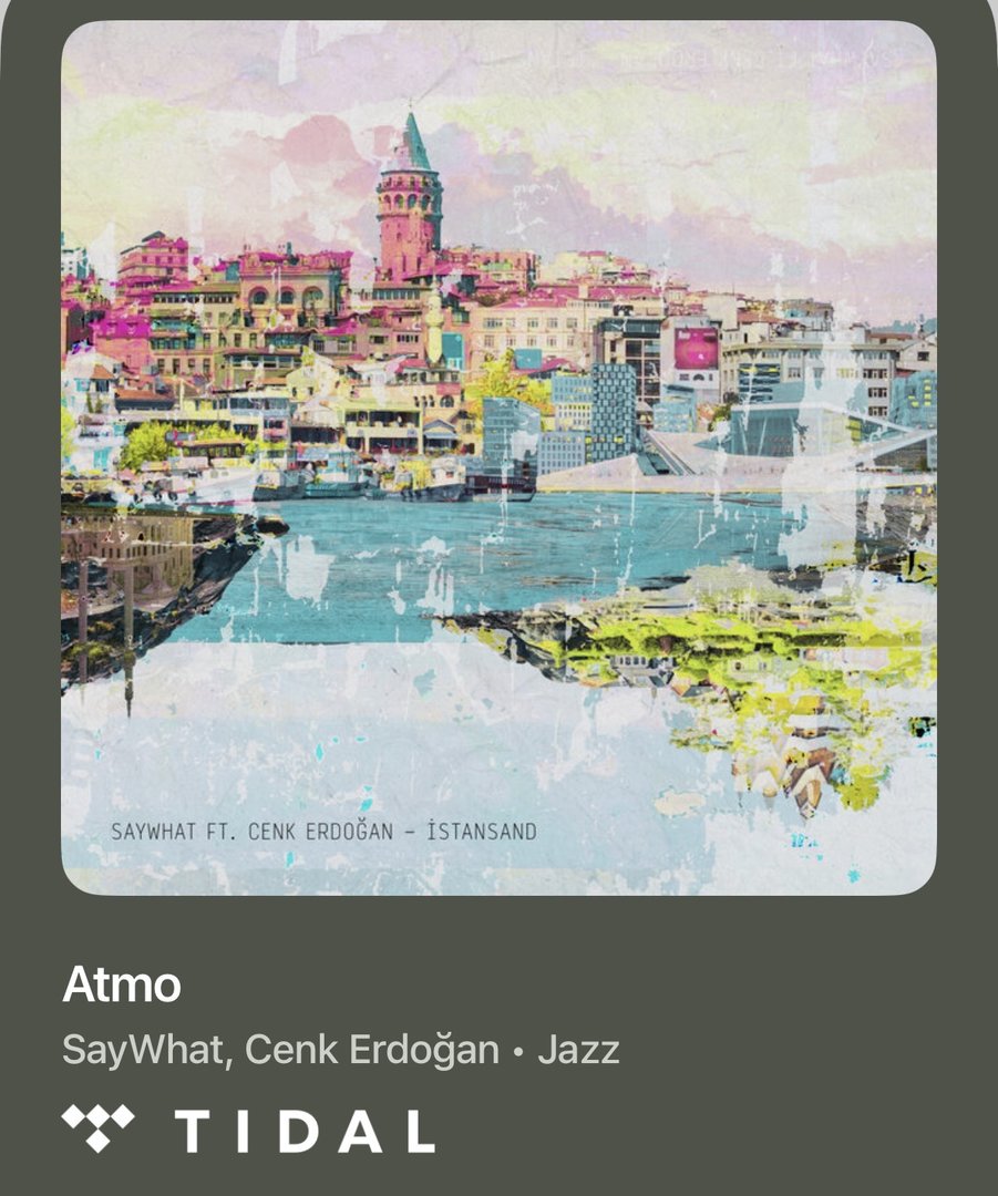

    Fin Tyrkisk jazz(fusion?) plate.
    For de som har litt mer enn 6,5 tommers bass anbefales denne låta 😎
    Skriv gjerne en tilbakemelding om det kilte i leggen 🤭 Les: taktil bass

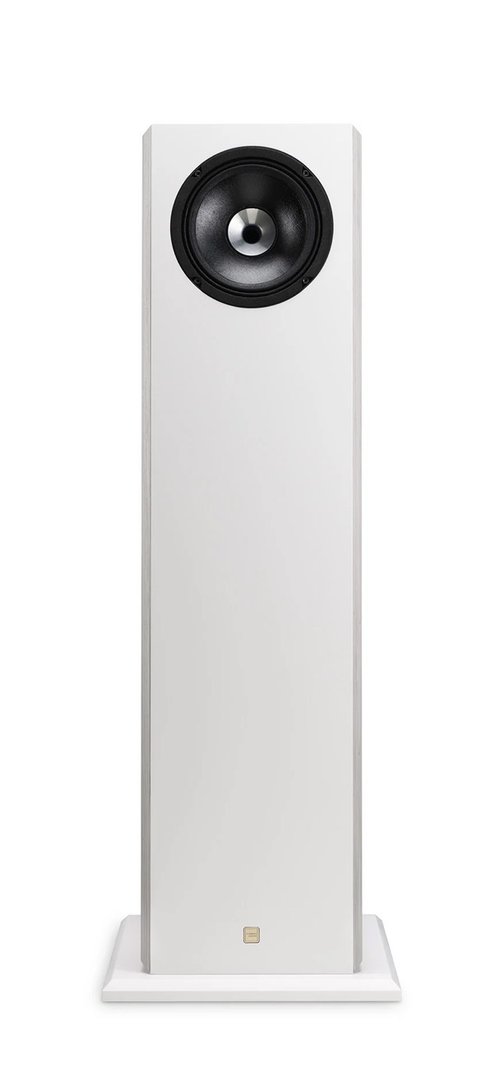

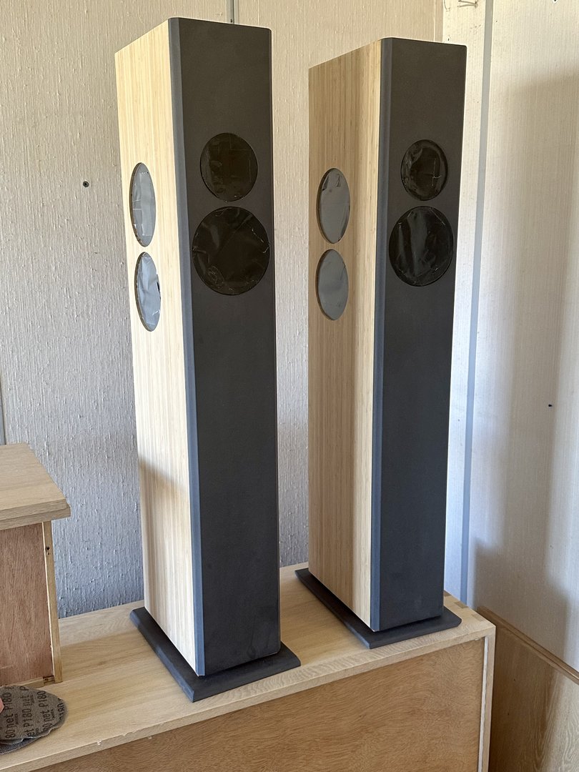

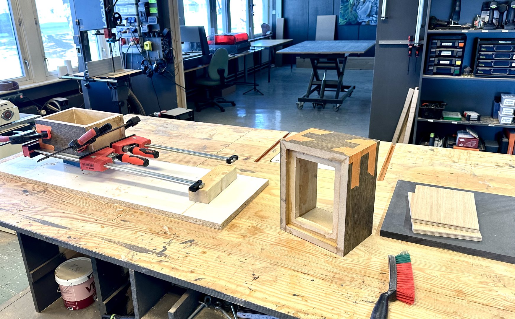

    Den til høyre er kul og annerledes, garantert at 90 av 100 personer kommer til å tro at du har montert den opp ned 😂 :unsure:
    EDIT piaf: Veldig pene høyttalere!

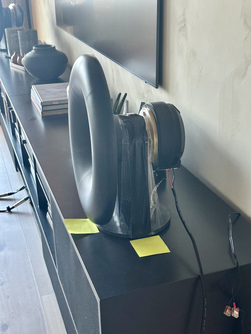

    Tror ordinær montering er best, altså størst flate ned som Madman sier.
    Hadde lyst til å være litt gæærn 🙀😆

    Tror grunnen til at du er tiltrukket av venstre variant er fordi den ser slankere ut - begge er for breie, og ingen av dem ser riktig ut.
    Med mindre du virkelig trenger såpass brei base av velte-hensyn, så ville jeg laget noe slankere som matchet designet bedre.

    Mener du det? Det er jo mange som er breiere der ute:

    Rette veien ser best ut 😁 og jeg synes størrelsen er passe 👍
    bjarnetv
    28.03.2008
    3.989
    6.540
    oslo
    Men kom med forslag, jeg kan lett justere
    Hehe, dette er jo bare snakk om personlig smak, men jeg ville ikke hatt basen noe særlig større enn HT - maks 1cm utover.
    Unntaket er om man gjør noe større ut av designet av basen i klassisk sluket stil, men synes det fort ser ut som en tilfeldig plankebit når basen blir for stor diameter i forhold til HT.

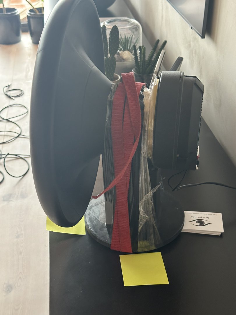

    Baksiden blir avtagbar plate som multicap delefiteret monteres på. Det blir Seas TPCD coax og vertikalt svakt avrundet sort mdf baffel som får en tur i CNC fresen.

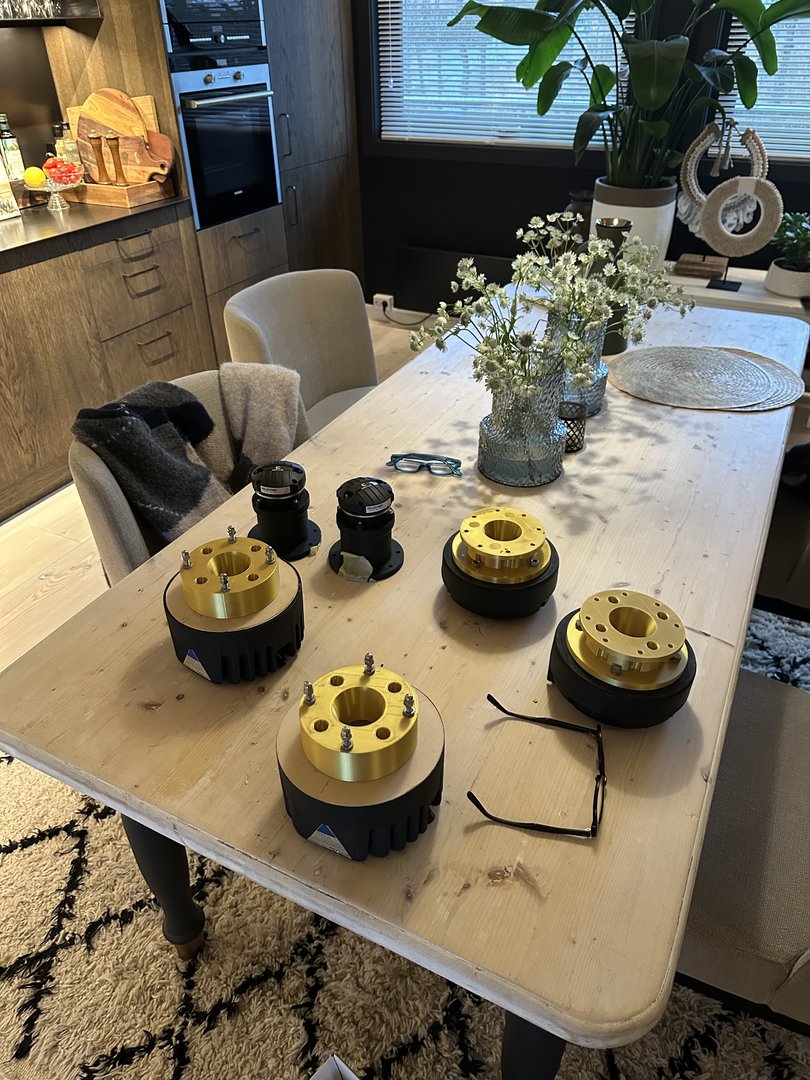

    En liten kaffe pause.
    Faitalpro 10PR300-4 Ohm som jeg er så fornøyd med fra hytta.
    Jeg har en utfording med utfasing mellom sub og mid i dag hvor jeg tror deling mot subbene rundt 70 Hz hadde fubngert bedre.
    Jeg kan bruke eksisterende 22 liters kabinett (som jeg har TAD 1201 i).
    Lukket = fsc 98Hz og 0,45 qtc
    Refleks = 65 hz
    Tenker refleksport med litt skumgummi i for å havne på en mellomting kanskje, eller??

    Så var det inn igjen 🙃😆
    Måtte mikke litt på krybbene når JBL2451 skulle inn. Narurlyd har printet adaptere i sånn passe mockup kvalitet.

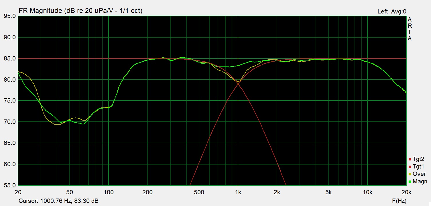

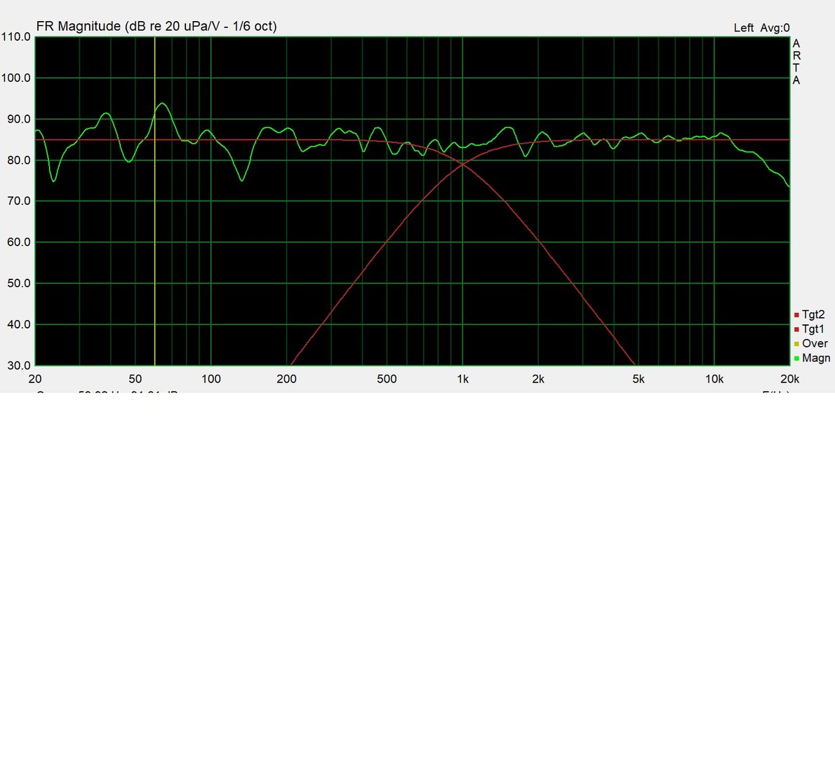

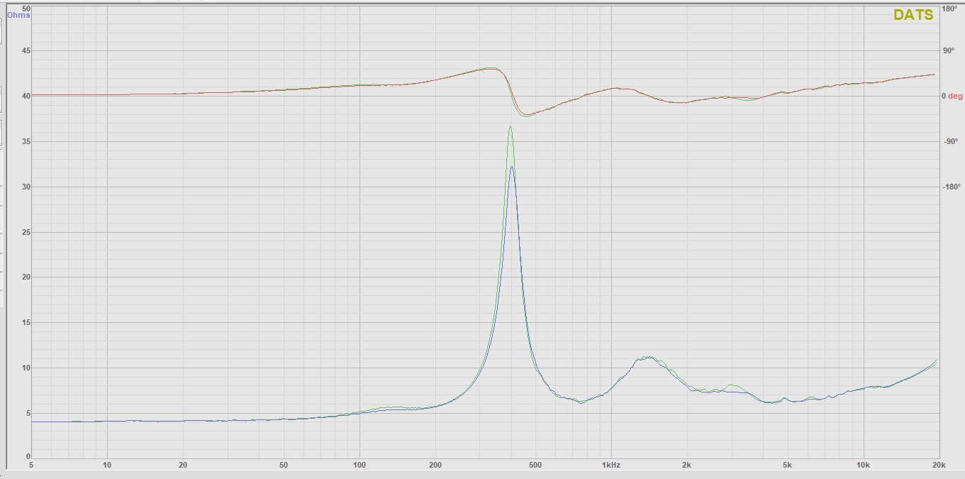

    Dats. Måler meget jevnt disse her. Av erfaring er TAD vesentlig jevnere inn JBL men dette her er jommen ikke gæærnt :)
    (For nye lesere er dette måling av JBL241 med Truextent beryllium membran i ATH ø400 mm horn med dedikert 530Hz adapter for JBL 2451)
    Les mer her: ATH - Gen2

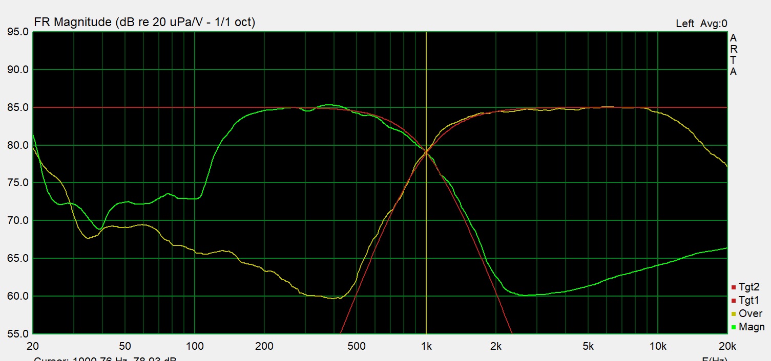

    Deler på 1000 og ca 130 Hz. Det er ikke så enkelt nede men Roomperfect rydder uansett opp.
    Spiller uten Roomperfect og voicing nå. Dette er desidert, med god margin, det beste manuelle lyden jeg har fått til her. Låter kanonbra.
    LR24 akkustisk deling:
    Snudd polaritet på hornet i gul viser at summeringen er fin.
    Det ble best å spille med JBL med pluss på pluss selv om det faktisk er motsatt, membranet slår bakover på JBL sine drivere.
    Er litt ujent nedover men ikke gæærnt dette rommet må jeg si :)

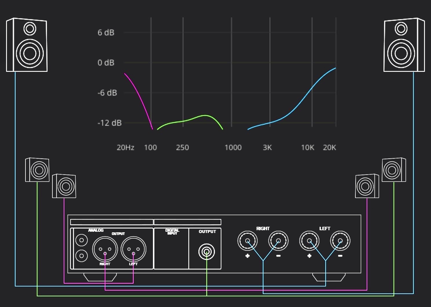

    Det er noen mindre svakheter med Lyngdorf sin DSP:
    - Ikke mulig å justere venstre og høyre hver for seg
    - Ikke delay på hovedkanal (den innbygde forsterkern)
    - Ikke muting på hovedkanal, her må jeg ha skjøte høyttalerledning med Waago på når jeg skrur dsp
    - Kun 1 dB step på alle gain innstillinger
    - 0,1 m/s step på delay, dvs 3,4 cm som minste justering, her må man evt justere litt fysisk i tillegg hvis mulig
    - kun en innstilling for delefilter pr kanal dvs at for mellomtone så må man bruke x antall shelf for å lage et filter. F ex 0,54q er 12dBLR, da lager man to slike
    - ikke mulighet til å flippe fase, her må også Waago brukes
    Ellers så har Lyngdorf en tilleggsfunksjon på de eksterne kanalene; subwoofer forskyvning som faktisk er for hhv left og right i cm. Her skjer det nok en del ting i prosessoren som jeg holder meg unna. Jeg regner med at hvis man f eks skyver venstre sub 1 meter unna så vil faktisk alle andre kanaler forsinkes ca 3 m/s.
    Når dette er sagt så gjør Roomperfect den siste finpussen i frekvens og tid så det blir bra. Dessuten er dette milevis bedre enn passiv deling uansett.

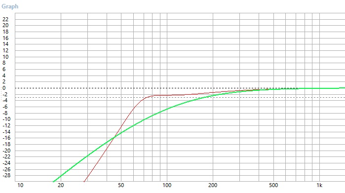

    I softwaren til Lyngdorf viser den ganske presist hvordan man har korrigert.
