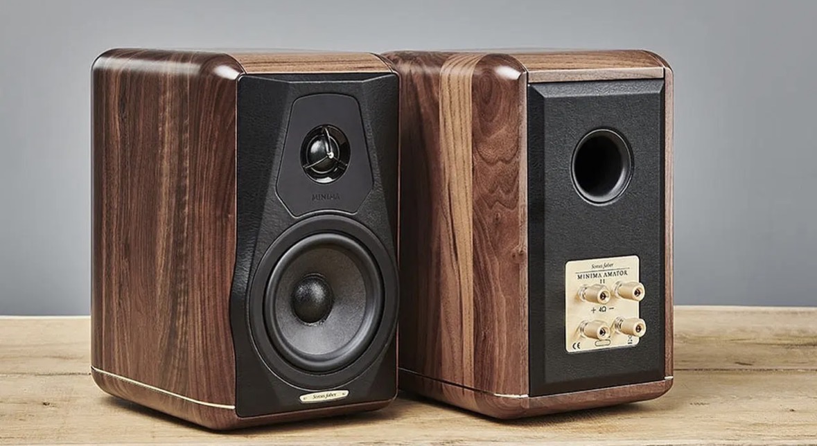

    Men ikke til 160k som SF vil ha. Minima Vintage står nok ikke særlig tilbake håndverksmessig og den kostet 25k i 2010.

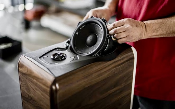

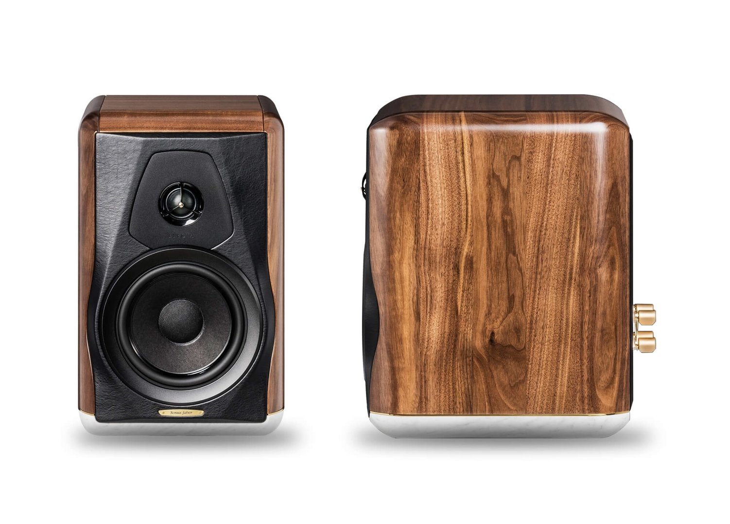

    Grunnen til at jeg har lyst til å lage SF design er å utfordre snekkerferdighetene. Har tilgang på en liten cnc og det bør være mulig å lage noe i hel ved med disse fantastisk vakre sammenføyningene. En kunde av konas firma driver med stein. Og messing er kurant å ta på kapp og gjærsaga, integrere og pusse sammen med valnøtt. Eieren av verkstedet har testet på eksklusive skjærefjøler av valnøtt.
    En sånn liten søt SF sak tar ingen plass og er å anse som «strikketøy» 😱💸 med eksklusiv seas 12 cm bassemellomtone og 25 mm domediskanti Excel serien:

    Delvis enig, som snekkerprosjekt kan noe sånt bli veldig pent! Men lyden...dette er noe som kun egner seg (sammen med en liten sub) for musikk på relativt lavt volum. Selv om de sikkert kan låte bra innenfor bruksområdet, med gode elementer.
    Har et lite lass med SEAS KingRO4Y elementer liggende. Har også noen sorte utgaver, og kunne jo ha laget en utgave med dobbel bass i et eksklusivt kabinett. Men det blir jo noe helt annet, og mye større enn de små SFene...

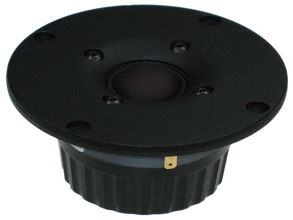

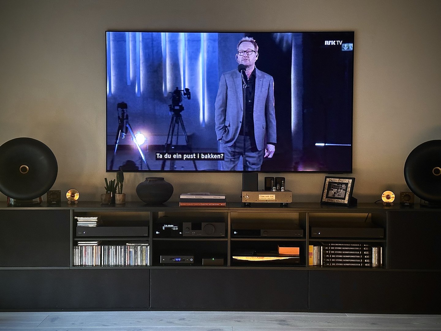

    Da fikk jeg koblet på Fostex T900 med en 0,82 uF kondensator. Ledningen er koblet på terminalene til kompresjonsdriveren på hornet. Dvs at superdiskanten legger på litt luft på toppen. Plasserer dem fysisk (sånn ca) med lik løpetid. Skal bruke lasermåler og låne noen unge friske ører.
    Ellers så har en medforumist tatt over TAD4002 og jeg har koblet tilbake JBL2451 med Truextent.
    Størrelsen på driveren er vesentlig mindre enn TAD så det ser mindre brutalt ut på stereobenken. Venter på nye krybber nå.
    Og T900 er det lille estetiske ekstra som trolig er unødvendig 🤭

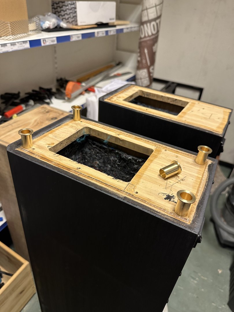

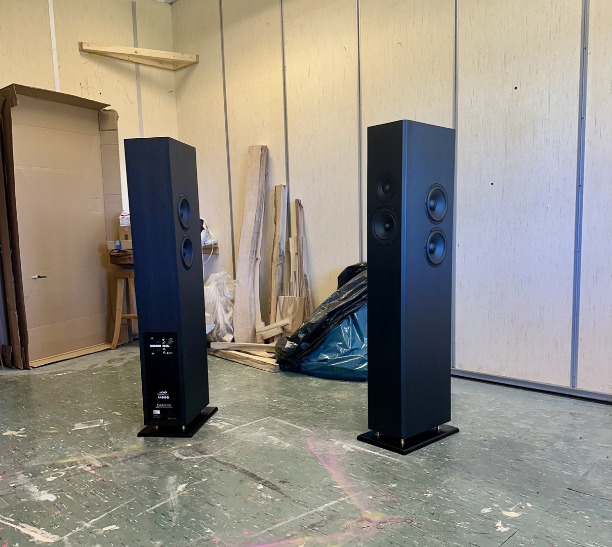

    Sokkelen ble underkjent av sensoren 😆
    Det bør være bassrefleks for å få mere guff.
    Her refleks vs lukket. 4 stk L16rnx3. Mener vi valgte 36 Hz tuning?

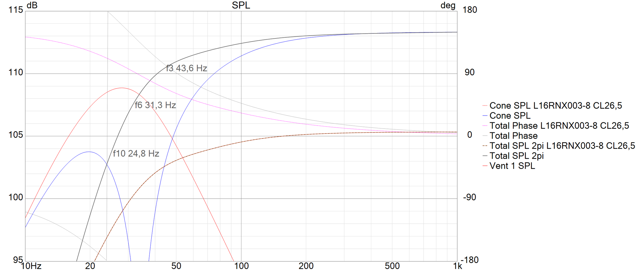

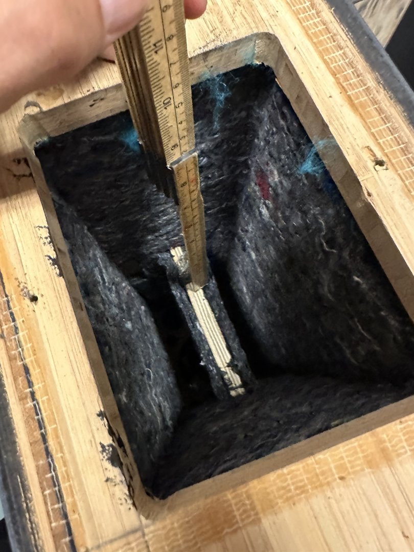

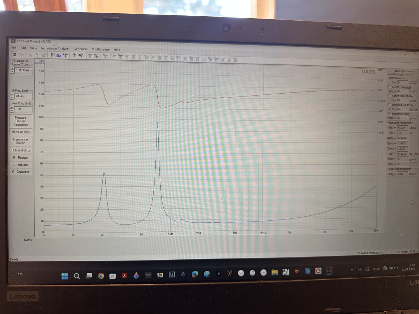

    Ser at jeg har målt volumet inni her. Se link til innlegg nederst.
    32,4 liter minus avstivere, litt filt, asfalt og displacement. 26,5 liter i reverse simuleringen må være feil. Jeg tror det skyldes at uinspilte Seas L16rnx/t har fs i friluft på 44 Hz mens databladet sier 32Hz. Ja, helt sant, alle fire målte 44 Hz.

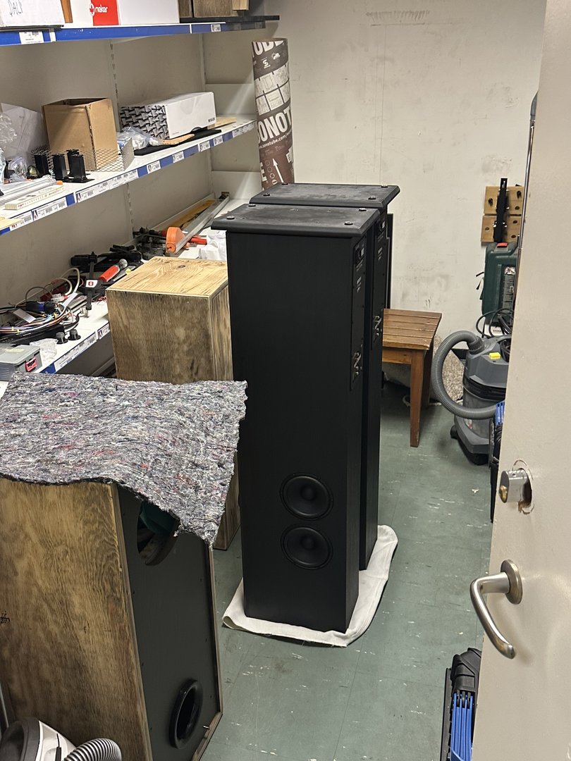

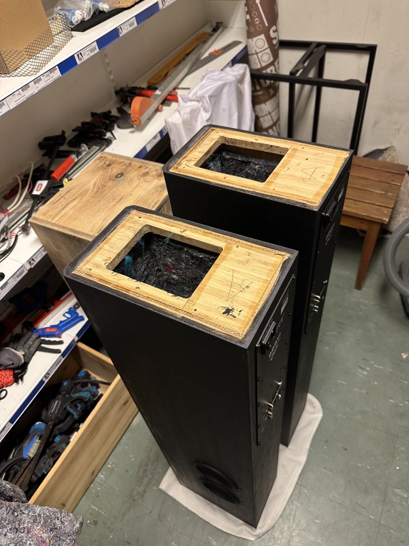

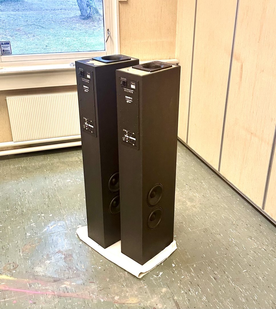

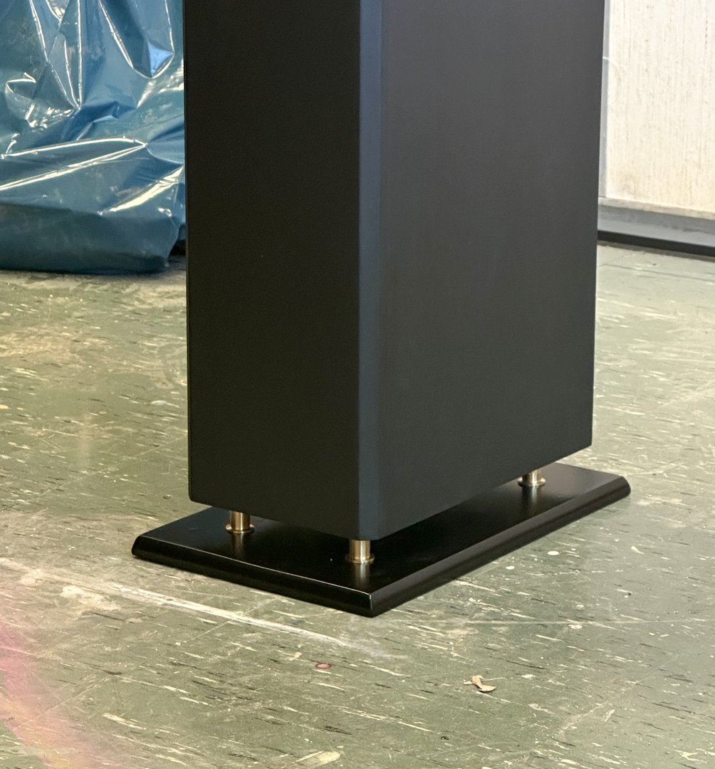

    Da er jeg ferdig og håper alt går bra når jeg skal dats-måle bassrefleksen
    Har sparklet og spraybokslakkert sokkelen jeg demonterte og herpa silkematt 10 lag og montert noen blanke rørleggerhylser fra Biltema som avstandsstykker.
    Er spent nå 😬
    _RoDa_
    06.02.2010
    14.334
    20.871
    Spennende!
    Ser litt pinglete ut de Biltemahylsene?
    Litt større dim og litt lengre ut mot hjørnene hadde gjort seg. Trur eg.
    Hornlyd
    Musikkglad
    01.04.2005
    21.097
    13.690
    Spennende!
    I know men det er noe med skjøtene under som gjør det vanskelig akkurat nå. Men det er mulig å modifisere litt etter hvert da sokkelen er avtagbar. Tenker cnc frest sokkel og litt tykkere hylser lenger ut montert med rampa.
    Nå må jeg komme igang med måling og dsp

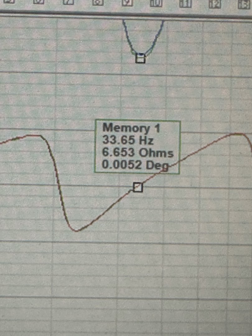

    Det er jo lang avstand på den røde og den blå linjen da. Den røde måler mellom 110 og 130 og den andre er overalt.
    Usikker på om den var en spøk men for the record så er den øverste fase og den nederste impedanse. Målingene av høyttaler 1 og 2 er så like at man knapt ser at det ligger en blå og grønn kurve på hverandre.
    oks81
    29.10.2012
    12.991
    11.693
    Hjemme
    Er helt sikker på at det er en Alshus spøk :)
    God likhet på driverne, og kassene har du da klart å bygge like!
