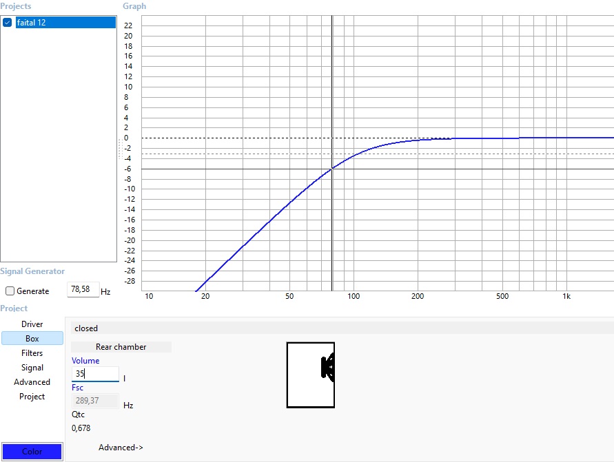

    Hvordan fungerer JBL 2206 som mid fra 80-800 i 35 liter lukket tro?
    Høyt oppe låter den kanonbra, det vet jeg av erfaring.

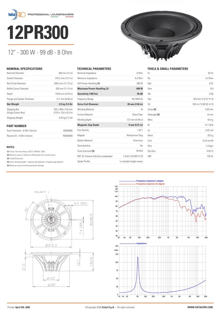

    Hva har den BMSn som Faital ikke har? Bortsett fra dobbel pris? 🙃

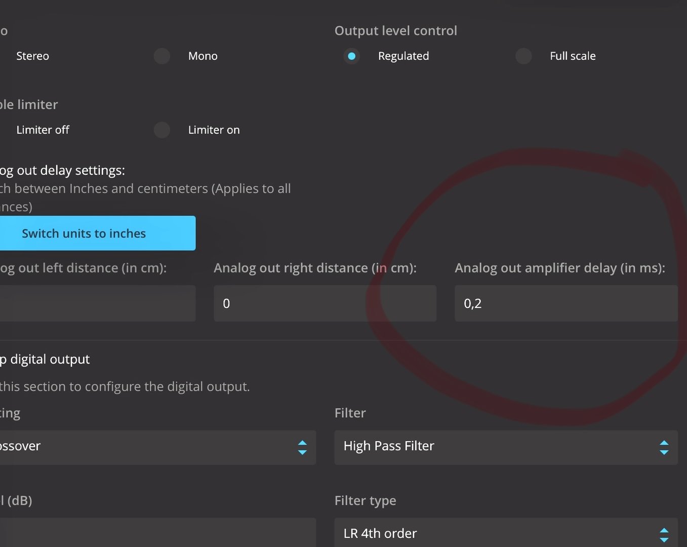

    0,1 m/s step på delay, dvs 3,4 cm som minste justering
    Bruker du avstand istedenfor er 1 cm minste justering.
    Ellers så har Lyngdorf en tilleggsfunksjon på de eksterne kanalene; subwoofer forskyvning som faktisk er for hhv left og right i cm. Her skjer det nok en del ting i prosessoren som jeg holder meg unna. Jeg regner med at hvis man f eks skyver venstre sub 1 meter unna så vil faktisk alle andre kanaler forsinkes ca 3 m/s.
    Gjelder ikke dette alle outputs, da? Du kan registrere egne avstander på alle digitale og analoge outputs, i tillegg til hovedhøyttalererne. Med andre ord vil 34 cm større avstand på høyre kanal tilsvare at den venstre blir forsinket 1 ms. 34 cm større avstand til sub vil tilsvare at de andre kanalene blir forsinket med 1 ms. Og så videre.
    Kan fort bli litt komplisert å holde styr på alt, men det gir en del mulige kombinasjoner.
    Harry Stoteles
    18.05.2020
    3.637
    4.437
    Ved siden av der står det "distance (in cm)". Hvis du skriver inn en avstand der så regnes det om til hvor lenge alt annet skal forsinkes så alt havner i fleisen på deg samtidig.
    Så hvis du skriver inn 34 cm på "analog out right distance" så vil den spille 1 ms tidligere enn "analog out left distance".
    I motsetning vil "Analog out amplifier delay (in ms)" bestemme hvor lenge hovedforsterkeren skal vente for å ta høyde for forsinkelser i "analog out", som f.eks. filtre i en sub eller ekstern forsterker.
    Så hvis du skriver inn 34 cm på "analog out right distance" så vil den spille 1 ms tidligere enn "analog out right distance".

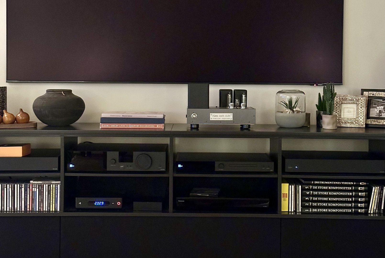

    Det jeg trenger er en liten boks som har stikkontakt inn/ut med 12V trigger til bruk på rørdorsterkeren. Noen som har tips?

    Men antar du at når du registrerer avstander, så skjer det mer enn forsinkelse i prosesseringen? Skjønte ikke helt det.
    bruker bare vanlig delay, den subwoofer funksjonen virker motsatt, stiller man inn f eks left sub så forsinkes høyre og vise versa

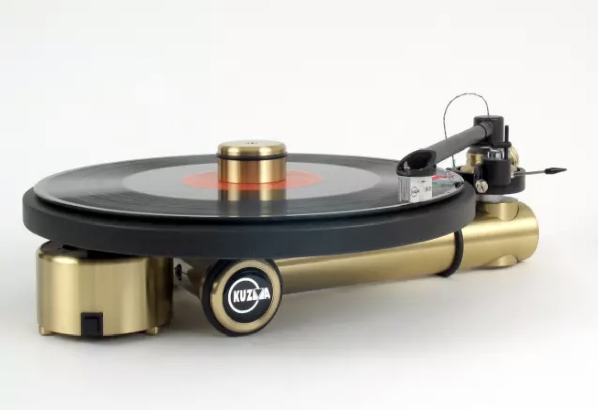

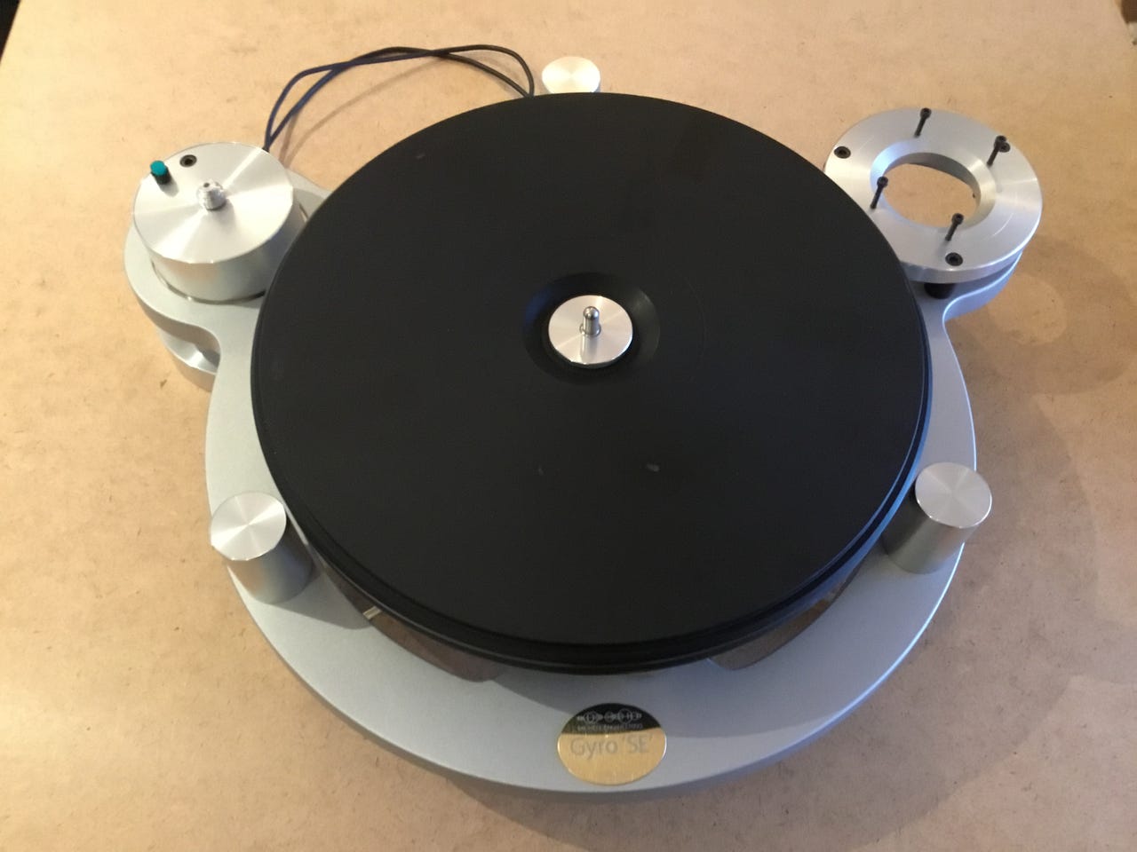

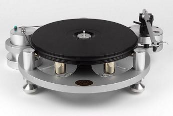

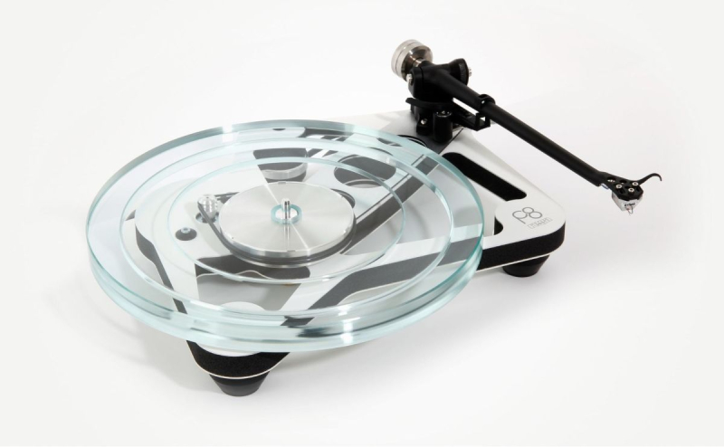

    Ehh, fruen har lyst på platespiller??
    Og når jeg kjøpte Lyngdorf TDAI3400 så tok jeg full Monthy, alle pakkene, både HDMI modul og High End analog modul med balanserte analog inn OG høykvalitets MM riaa inngang. For sikkerhets skyld 🤭
    Det er jo noen superkompakte snurrere som passer oppå lydplanken:
    Hornlyd
    Musikkglad
    01.04.2005
    21.076
    13.588
    1000 takk for velvilje men det må være litt high tec av estetiske grunner
    Ojsan, er dette lurt?
    LMC
    03.08.2006
    25.704
    15.680
    Drøbak
    48
    GyroDec er vel så low tech som du kan få?
    Chalshus
    10.02.2002
    6.666
    4.952
    Horten
    Pen er den ikke med de glorete gullspjåket på undersiden av tallerkenen. Men hvem er jeg til å uttale meg om andres smak. Kjør på.
    Ekstremt lite knitring og sus på gode spillere.

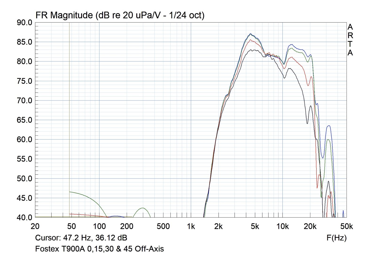

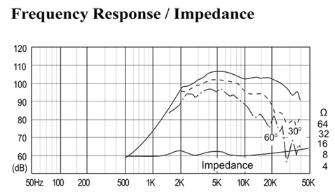

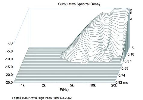

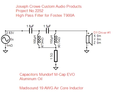

    Tilbake til gulldiskantene som kom med Fedex. Fostex T900. Måtte bare ha et par. Det unødvendige tweaket i en ellers proppa benk 🤭
    Joseph Crowe sier følgene om T900:
    The Fostex T900A is a well executed and beautiful tweeter with very good objective test data, particularly in the time domain and intermodulation distortion results for the upper treble region.
    Når det er sagt er det noe herk/umulig å integrere Fostex superdiskanter perfekt passivt. Audiolense er vel kanskje det mest optimale her.
    Datablad:
    Ekte måling:

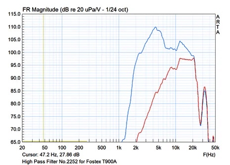

    Et meget spesielt passivt høypassfilter som faktisk funker:
    Resultat i rødt

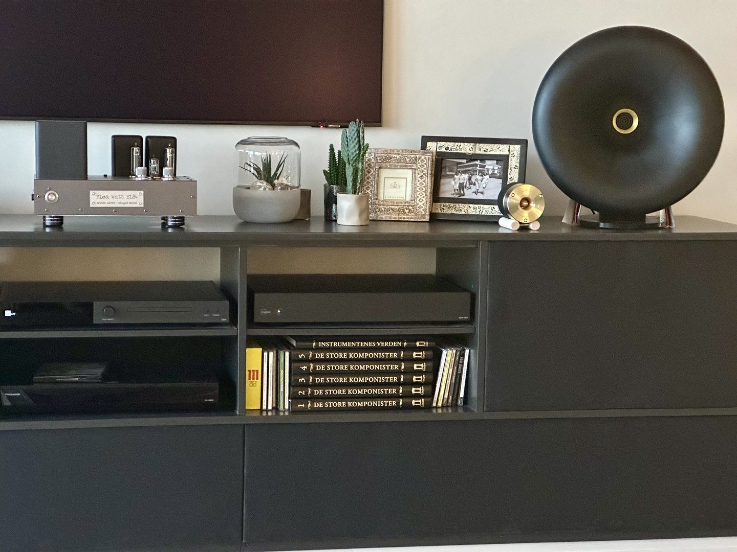

    Hva i all verden skal du med den gullklumpen? Kul å se på. Kul å snakke om. Koble til? Why bother i ditt oppsett…
    Reaksjoner: LMC
    Naturlyd
    Hobbyselger
    31.03.2006
    958
    1.261
    26
    Sett den som ambience diskant pekende skrått opp bakovervendt
