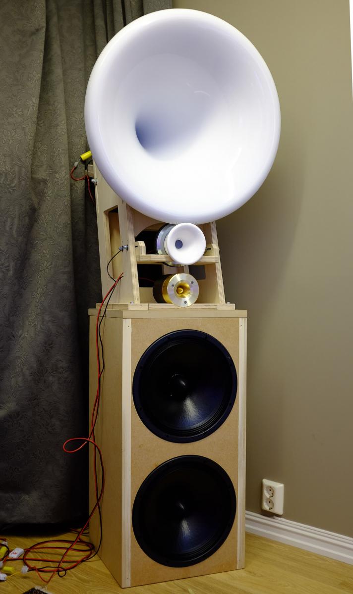

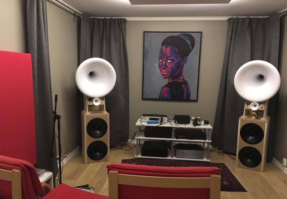

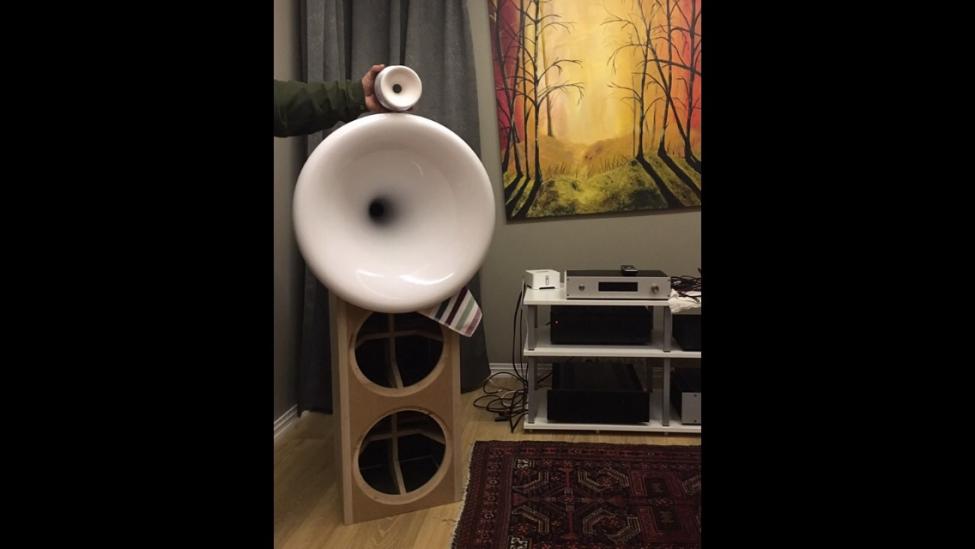

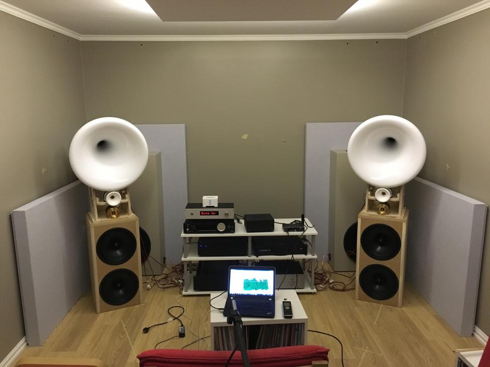

    Mulig jeg har tatt meg vann over hodet men jeg skal gi det en sjanse. 5 veis i et rom på 17m2 er kanskje litt drøyt?
    Da mitt forrige knick var sterkt assosiert med dipoler så trengte jeg en ny start (selv om dipoler er knallmorsomt, ingenting feil med det).
    Oppsettet blir som følger:
    Kilde: Sonos (vinyl kommer siden)
    Preamp/prosessor: Groundsound 4 veis aktivt delefilter
    Forsterkere: Crown K1 300 watt vifteløs klasse D med blytung linjær PSU. Hypex UCD2K monoblokker 1600 watt klasse D i 8 ohm (ikke bygget). NAD C275bee 150 watt klasse AB. Musical Innovation 9.1SE 2x40 watt klasse A. First Watt SIT2 2x10 watt klasse A. Audiolab M-PWR 2x40 watt klasse AB. Jeg vil etter hvert se på forsterkerparken og streamline, aner ikke i hvilken retning jeg går her.
    Sub: Acoustic Elegance TD18H+ subwoofere i 170 liter bassrefleks
    Midbass: Doble Acoustic Elegance TD12M i lukket kabinett på ca 26 liter pr driver
    Mellomtone: JBL2446 med Truextent Beryllium i Tractrix 200 horn fra Autotech
    Øvre mellomtone: Radian 475 be med Truextent Beryllium i Tractrix 1000 horn fra Autotech
    Diskant: Fostex T500
    Øvre mellomtone og Diskant blir passivt delt. Delefrekvenser blir i første omgang ca 100/500/3500/11000
    Rommet er på 3,3x5,15m (tar jeg bort skapene er lengden 5,75 cm).

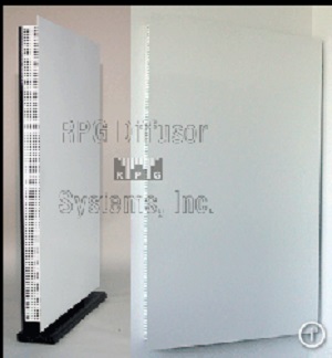

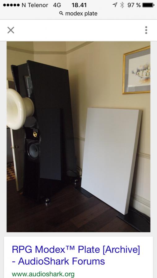

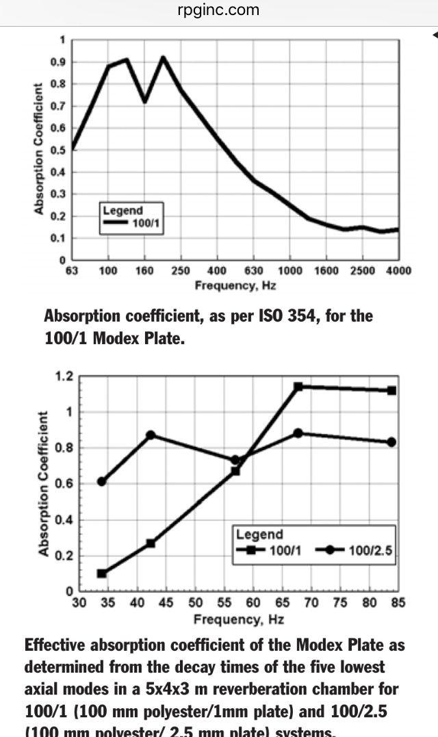

    Har bestilt 2 stk 60*150*5 cm RPG BAD diffusorer og 4 stk RPG Modex Plate bredbåndede trykkbaserte bassfeller. De er relativt nette: 100*150*12 cm og vil bli plassert i hjørnene på frontveggen ved subbene. Ellers har jeg Ecophon Solo hengende som en flåte i taket og Rockwool 10 cm akkustikkplater i førsterefleksjon. Bakvegg med skap skal siden modifiseres med bassfeller i hjørnene og CNC freste custom diffusorer på skapdørene.
    Strømmen kommer fra dedikert 16A hifikurs med ekstra finvern.

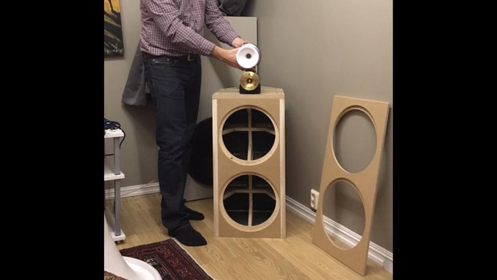

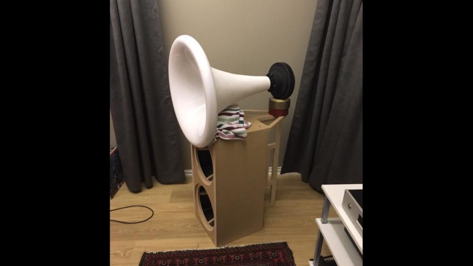

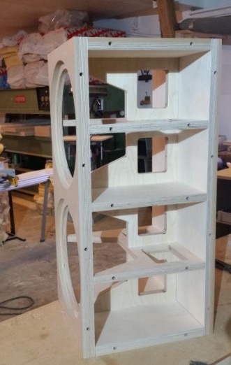

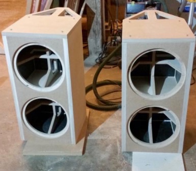

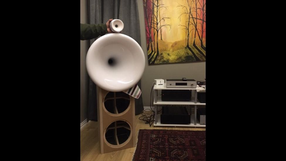

    Midbasskassene som limes i kveld av hoffsnekkernabo Bakken:

    Spennende prosjekt HE... jeg mener Hornlyd. For det første, nicket ditt forbinder jeg ikke med OB men med personen bak nicket - det lyver du deg aldri vekk fra ;)
    Ellers er det artig å se at du nå også inkludere akustikktiltak i prosjektet. Det tror jeg du vil få mye igjen for. Ved å rydde opp ift. bakvegg, fronvegg og førsterefleksjoner i tak og sidevegger så regner jeg med du vil oppleve det som å få et nytt rom.
    Hornprosjektet ditt skrider etter min oppfatning i riktig retning. Det er skremmende med så mye driverer og horn som skal integreres, men med litt tålmodighet og metodisk tilnærming så bør det kunne blir riktig så bra. Angående hornstacket - du vil ikke flytte topphornet noe fremforbi midbassene? Det vil ta seg visuelt bra ut, samtidig som kan senke hele røkla ned et par knepp. Etter min oppfatning så skal det bety fint lite om f.eks. T500 skygger litt for TD12 i øvre kant.
    Jeg ville også vurdert litt lavere deling mellom 200 og 1000 hornet. Men det ser du best selv når du har fått det opp å spille.
    BTW, har du åpnet for mulighet til å eksperimentere med kardioide på midbassene?

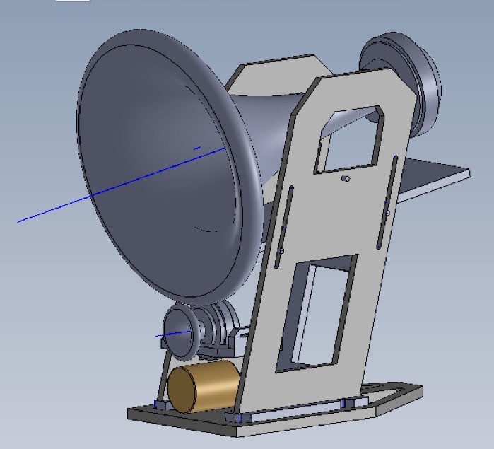

    Å flytte hele "røkla" frem er veldig interessant men jeg er avhengig av å skyve T500 og Radian/Tractrix 1000 litt frem og tilbake mtp fysisk løpetidsjustering da de deles passivt innbyrdes.
    Dernest så er jeg helt blank for ideer om hvordan jeg skal tegne en krybbeløsning som du skisserer. Bakken kommer innom i morgen og vi kan se på det. Det er også en fordel at det store hornet faktisk kommer litt fremover mtp tyngdepunkt og designet i sin helhet.
    Kardioide? Det er vel bare å frese hull i sideveggene det? Vil det gi et smalere spredningsmønster som passer bedre mot Tractrix 200?

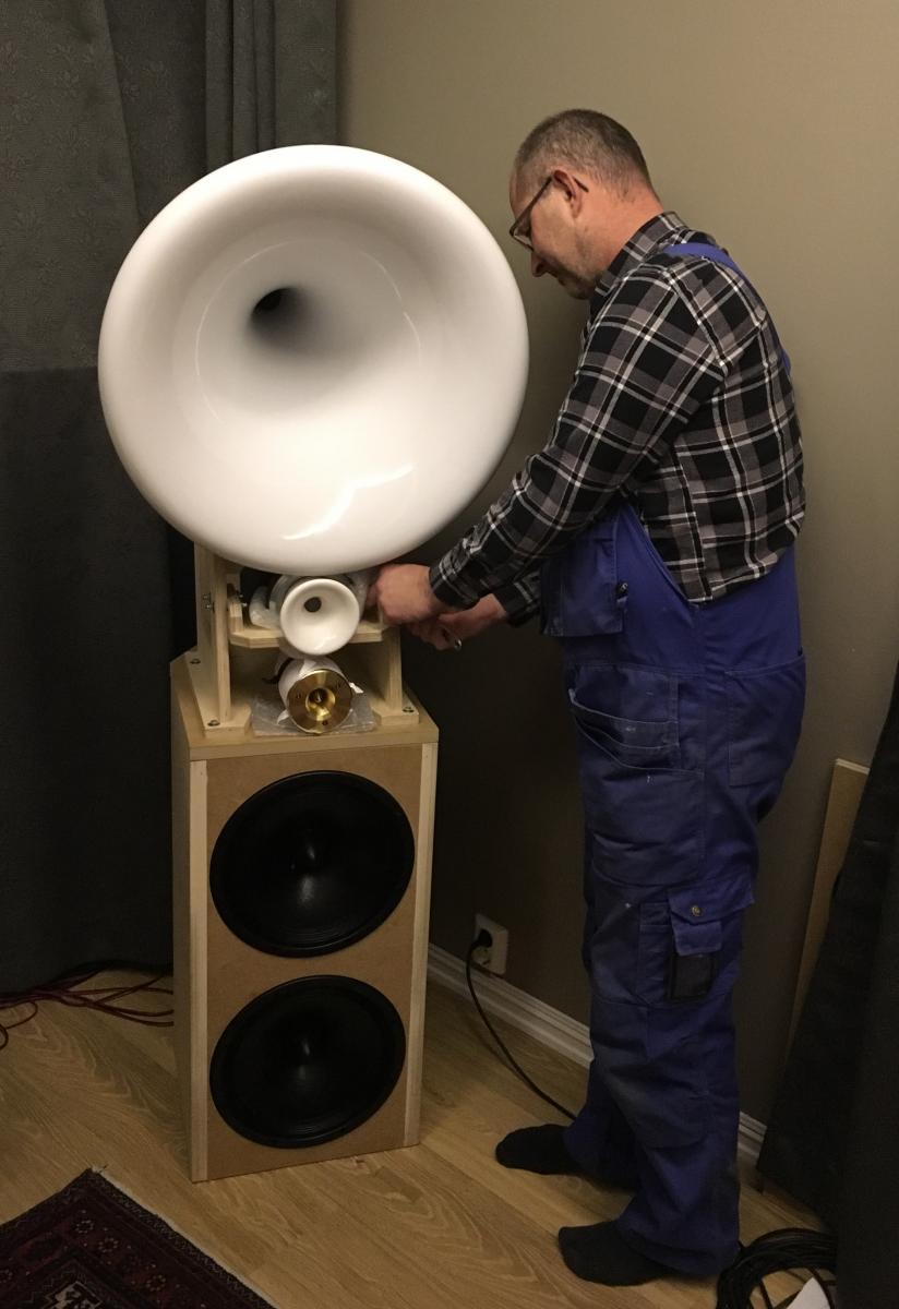

    Du kan jo se om du kommer opp med en lur løsning hvor de to minste horna henger under det største. Bakken har sikkert ideer.
    Bore hull i sidene av midbasskassene i kombinasjon med demping er en vei til kardioide. Jeg hadde nok laget en mockup å teste med før jeg gikk løs på kassene.
    Kardioide spredning er ikke vesentlig smalere innenfor 90 grader og sammenfaller sånn sett ikke ift. hornspredningen, men på en annen side så er reduseres bidraget fra frontveggen betydelig.

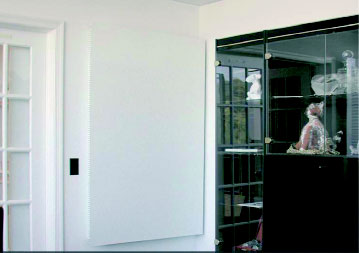

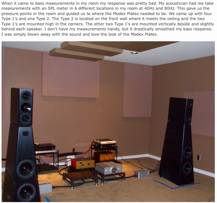

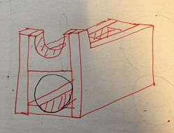

    Frontveggen får 4 stk bredbåndede Modex Plate som demper fra 50-500 hz. Satser på at det fungerer. Har ikke tid til mere nå :)

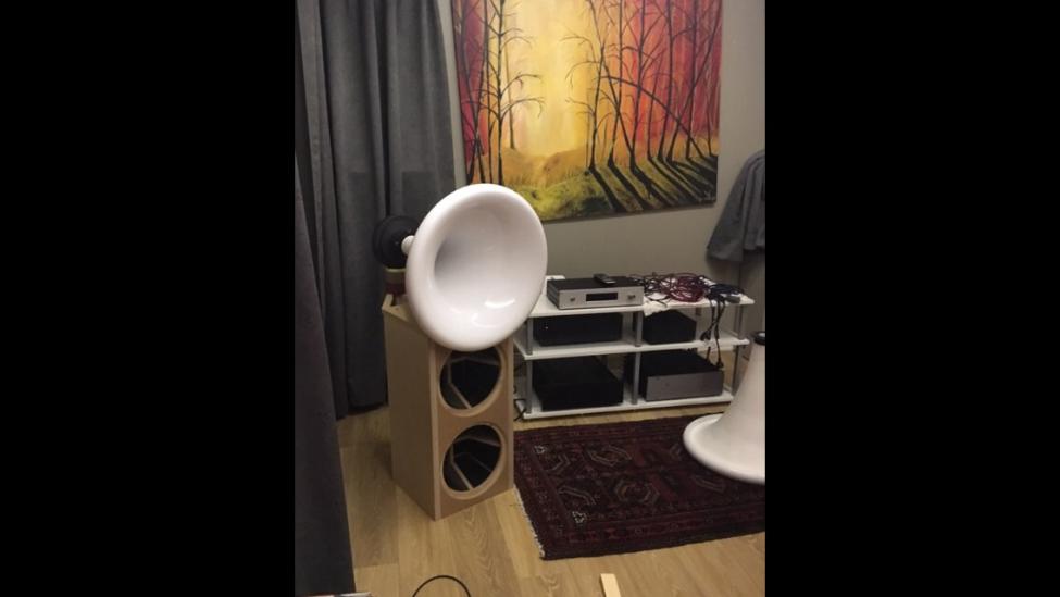

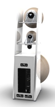

    Hva med noe slikt. Det eneste er at øvre mellomtone (Radian/Tractrix 1000) havner rundt 81 ca fra gulvet og det er vel ganske lavt mtp høydeperspektiv?
    57.496
    111.551
    Det er senter på det største hornet som er interessant - er det 90 - 100 cm. så er du home safe. Ellers ser det greit ut dette, klassisk SAM.

    Har kjøpt en diger rull med Acustilux (luftige hvite polyestermatter). Har også noe tykk filt liggende. Lurer på om jeg skal dempe sideveggene inni med asfaltplater (bitumen)?
    Troels Gravesen anbefaler vinyl/gulvbelegglim til å lime asfaltplater. Jeg må undersøke litt om det, som oftest er det flere veier til Rom når det gjelder lim:
    http://www.troelsgravesen.dk/tips.htm
    Ellers har han også gjort grundig research når det gjelder dempemateriale forøvrig:
    http://www.troelsgravesen.dk/cabinet-damping.htm
    Bakken er i farta nå:
    Har du tatt med i betraktning at jeg ikke deler så høyt som f eks LMC (som jeg mener og huske at lå rundt 6000 Hz?)

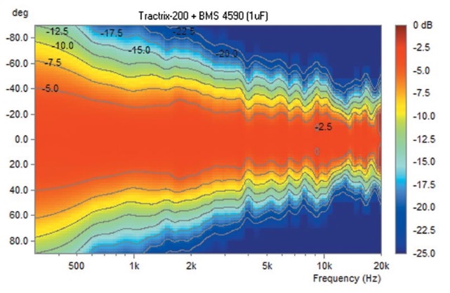

    Tractrix 200 har et komfortområde (et ord jeg har lært) rundt 500-3000 Hz og da har Tytte forklart meg at jeg mister noe av høydeperspektivet til Tractrix 1000 hornet som tar over videre? ....... hvis jeg har forstått sakene rett?
    Tractrix 200:

    Teoretisk muligens - men alle prøver jeg har gjort så finner jeg at det er grunntoneområdet som dominerer når det gjelder opplevd akustisk senter. Har prøvd flere varianter selv, og hørt MANGE installasjoner med invers montering av drivere/horn. Det er ingen fasit egentlig, den ene montasjeformen er like god som den andre, det viktige er å holde de så tett sammen som mulig, og helst på lik vertikal linje. Med DSP står en fritt til alle varianter uansett. Med passiv deling / analogt aktivt så må løpetidskorrigeringen gjøres fysisk / mekanisk og da er det straks mer komplisert med refleksjoner og skygging. Du må gjerne snu stacket slik at de tre horna kommer motsatt vei - jeg vedder en halv gris på at du ikke opplever vesentlige forskjeller uansett gitt samme senteravstand til det store hornet.

    57.496
    111.551
    140 cm. er ikke noe problem bare en gjør det mulig å vinkle litt. I følge tegning så kan øvre mellomtone greit havne på senteravstandrundt 90 cm. dersom en bygger fra topp mellombasskasse og oppover, da er ikke høydeangsten der i samme grad. Selv foretrekker jeg å se lydbildet litt høyere enn rett frem ved normal sittestilling, men dette er jo individuelt.

    Med klassisk diskant øverst løsning kan jeg klare senter på stort horn ved ca 93 cm. Så legger vi til 30 cm for radien til det store hornet pluss ca 7,5 cm for det lille. Dvs litt over 130 cm. I dipolene hadde jeg det lille hornet på drøye 110 cm (kanskje 115) hvis jeg ikke husker feil og med litt tilting gal vei (bakover) og jeg liker det litt høye perspektivet. Med tilting riktig vei så havner jeg i samme gate og jeg har aldri likt å se ned, endog rett frem på musikken. Min opplevelse av scene og høydeperspektiv øker når jeg ser oppover.
    Enig, en liten tilt oppover i perspektivet er fint, for mye blir unaturlig (og belastende på nakken). Jeg er også hellig overbevist om at senter øvre mellomtone på 90cm vil fungere bra hos vår schizofrene venn. Så ville jeg heller lagt energi i å få tettest mulig hornstack.

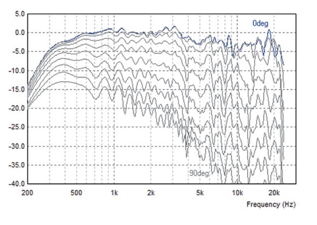

    JMLC 270 kan med fordel deles mye lavere enn 5k. JMLC profilen beamer notorisk. Jo større spranget er ift. spredning i overgangene, dess mer kilent er det å få til.

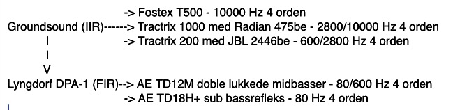

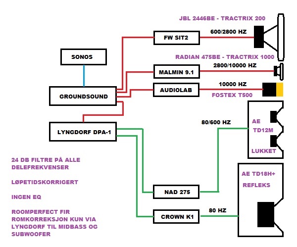

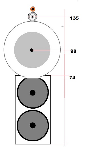

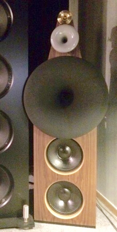

    Jeg var forundret over hvor komfortområdet frekvensmessig la seg hos OBBB med JMLC200 og den digre Altec drivern. Det var fra 5-600 til 4-5000, trodde det skulle være lavere. Men det var når jeg målte, er ikke så erfaren....enda :)
    Her er mulig løsning:

    Har sjekka og tidligere plassering av Tractrix 1000 delt på 3Khz er 115 cm tiltet bakover.
    Vil tro at tilting bakover ved 115 cm går opp i opp med tilting nedover ved 135 cm?
