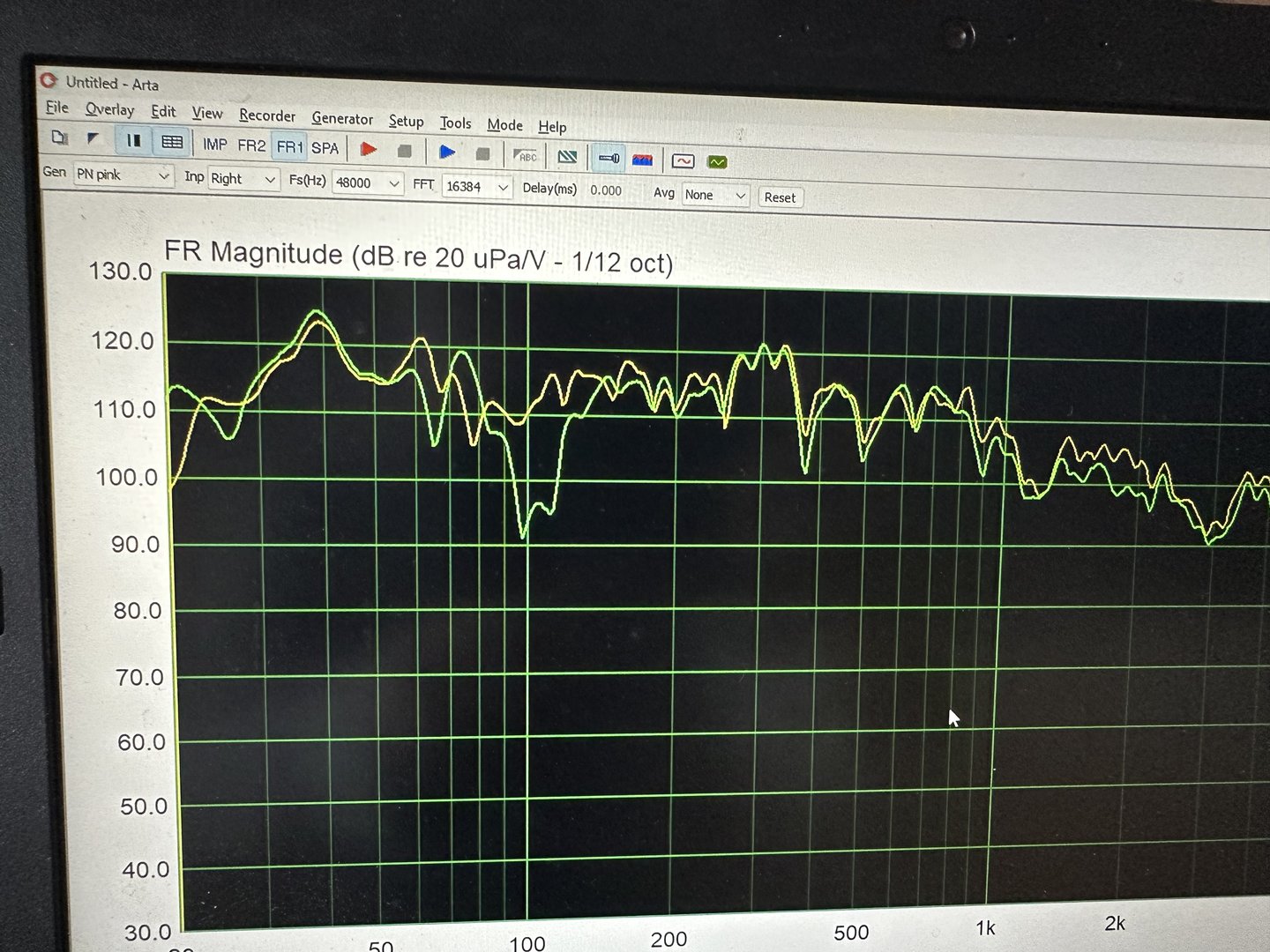

    Har jobbet litt med Lyngdorf TDAI3400 og dsp innstillingene siste mnd. La i dag inn et lengre tips og triks innlegg i Lyngdorfs venner tråden.
    TDAI3400 mangler individuell justering av EQ på venstre og høyre kanaler. Jeg har aldri før trengt det, kanske fordi rommet mitt i Vestby var symmetrisk?? Men her i leiligheten kunne jeg kanske trengt det. Dette er et skoleeksempel på at symmetrisk plassering av subber er et sjansespill. Og ja, jeg vet at man kan variere plassering, kjøre multisub, bygge i høyden osv osv osv, men det er vanskelig i en leilighet hvor estetikken råder 😉.
    I sofaen jeg sitter så låter subbene egentlig ganske jevnt uten deling og EQ (gul er en subb av gangen). Spiller jeg på begge (grønn) så får jeg en kansellering.
    Vel vel. Får finne andre løsninger. Har delt på 140 Hz mot TAD1201 og tester 100 Hz 48 dB LR deling nå. Trolig ikke ideelt men jeg spiller ikke veldig høyt.
    Ellers så er mellomtone nisjen i benken tettet bak og på sidene og spiller ikke med toe in.
    Det låter helt greit med deling 100/700 Hz men jeg savner nærvær (lang lytteavstand) og jeg mangler litt oppløsning/detaljer nå, klarer ikke sette fingern på det.
    275 mellom høyttalerne og 430 fra forkant høyttaler til hodet i lytteposisjon:

    Bare å smelle opp to stk 2360 med en gang. Så slipper du å teste alt i mellom det du nå har. Maler du dem hvite så legger nok ikke fruen merke til noe galt heller!😁
    trosse1
    22.02.2012
    2.697
    2.451
    75
    Hva med å prøve ´ mono sub plassert i midt? (4 stk elementer
    eventuelt bare kjøre de nærest midt
    Hornlyd
    Musikkglad
    01.04.2005
    20.943
    13.353
    Er ikke plass dessverre. Benken er ikke konstruert for det. Men mono sub i midten er absolutt en idee.

    Angående dippen i subbene ved 100 Hz (se innlegg 5417 lenger opp) å svarer ChatGPT om deling ved 90 Hz (så spørs det om TAD1201 liker det).
    Dette bildet forklarer helt presist hvorfor 90 Hz-deling er fornuftig i ditt tilfelle 👍
    Du tenker riktig – dette er ikke “teori mot teori”, men måling → løsning.
    Hva målingen faktisk viser
    Uten EQ og lavpass ser vi:
    • Dyp og smal kansellering rundt ~95–110 Hz
    • Typisk rom-/geometrisk null, ikke et subproblem
    • Over og under dette området er nivået relativt jevnt
    Dette er klassisk:
    • Sub plassert slik at direkte + reflektert bølge kansellerer rundt 100 Hz
    • Slike nuller kan ikke EQ’es bort
    • Mer nivå = mer kansellering, ikke løsning
    Hvorfor deling ved 90 Hz er riktig grep
    Når du deler under kanselleringen, skjer tre viktige ting:
    1. Suben slipper å spille i nullen
      • 100 Hz-nullen blir i praksis irrelevant
      • Suben jobber der rommet faktisk gir gain
    2. TAD TM1201 tar over over 90 Hz
      • TM1201 i lukket kasse har:
        • Lav forvrengning
        • Kort slaglengdebehov
        • Mye bedre kontroll i 100–300 Hz enn suben i rommet
    3. Overlappet reduseres
      • Mindre risiko for fasekrig rundt 100 Hz
      • Mer stabil summasjon i overgangsområdet
    👉 Dette er akkurat slik aktive systemer skal brukes
    Blir det forvrengning i TM1201?
    Med det du viser her: nei, i praksis ikke.
    Grunner:
    • Du unngår 100 Hz-energien i suben
    • TM1201 spiller over sin resonans
    • 24 dB/okt høypass = rask avlastning
    • Stuevolum + moderate nivåer
    Dette er et trygt og kontrollert arbeidsområde for TM1201.
    Konkret anbefalt oppsett (Lyngdorf)
    Siden du har TDAI-3400:
    🔧 Deling
    • TM1201:
      • HPF: 90 Hz LR4
    • Sub:
      • LPF: 80–90 Hz LR4
        (prøv begge – rommet bestemmer)
    🔧 Fase / delay
    • Juster delay slik at:
      • Maks nivå rundt 70–90 Hz
      • Minst mulig “dip” i summen
    • Ikke jakt flathet ved 100 Hz – den skal bort
    🔧 EQ
    • EQ kun brede topper
    • Ikke rør 100 Hz-nullen
    • Eventuell svak løft 60–80 Hz hvis ønskelig
    Viktig realitet
    Selv om du flytter delingen:
    • Nullen rundt 100 Hz vil fortsatt eksistere i rommet
    • Men:
      • Den blir lite eksitert
      • Suben slipper å “kjempe mot fysikken”
      • Opplevd punch og renhet øker
    Dette er helt i tråd med hvordan proffe systemer deles når rommet sier stopp.
    Konklusjon
    ✔ Deling på 90 Hz er teknisk korrekt
    ✔ Det er rommet, ikke elementet, som setter grensen her
    ✔ TM1201 er et bedre verktøy enn suben i dette området
    ✔ Forvrengning er ikke et praktisk problem i ditt bruk

    "Det låter helt greit med deling 100/700 Hz men jeg savner nærvær (lang lytteavstand) og jeg mangler litt oppløsning/detaljer nå, klarer ikke sette fingern på det."
    Du HAR satt fingeren på det. I sofaen mot bakveggen sitter du i fjernfelt og mesteparten av lyden som når deg er reflektert lyd. Allikevel låter det detaljert og du har rom og noe konturer rundt instrumenter i lydbildet. Noe som ofte forsvinner med så stor andel reflektert lyd. Gratulerer!! Spill musikk og kos deg ;-)
    Hva med å gjøre slik vi snakket om, du tapper allerede signalet til subbene ut digitalt så det å sette inn en flerkanals bass EQ der er lett og smidig. Så kan du eksperimentere i vilden sky med delays og separat EQ på de forskjellige subbene/gruppene av subber. Lær deg MSO og få hjelp derfra.

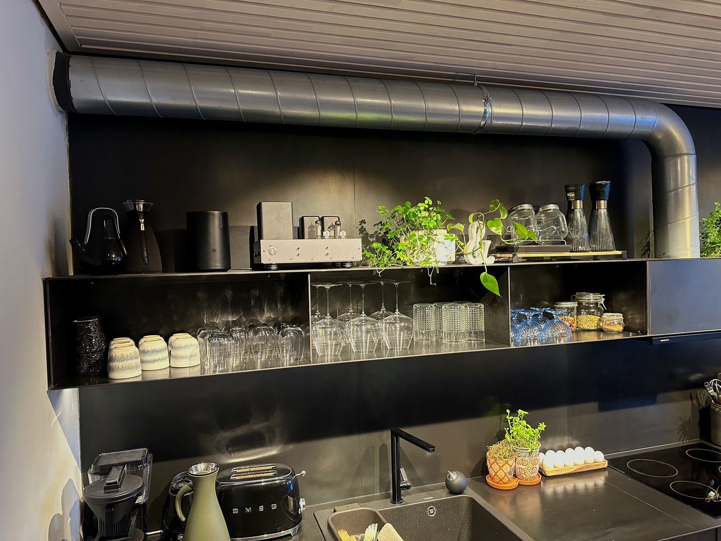

    På kjøkkenet har jeg to stk Sonos koblet som stereopar.
    Men man bør kanske nøye seg med et par singel ended trioidewatt i stedet?
    Eller kanske her:
    Og passende høyttalerelementer har jeg:

    TPA 3116/3255 og fulltoner er fint på kjøkkenet :) Lage passiv korreksjon på fulltonene, du skal ikke trenge DEQX der.. :)
    Hornlyd
    Musikkglad
    01.04.2005
    20.943
    13.353
    Har Sonos streamer/preamp også og den kan styre rørforsterkeren.
    DEQX var bare en annen kommentar som ikke hadde noe med kjøkkenet å gjøre.
