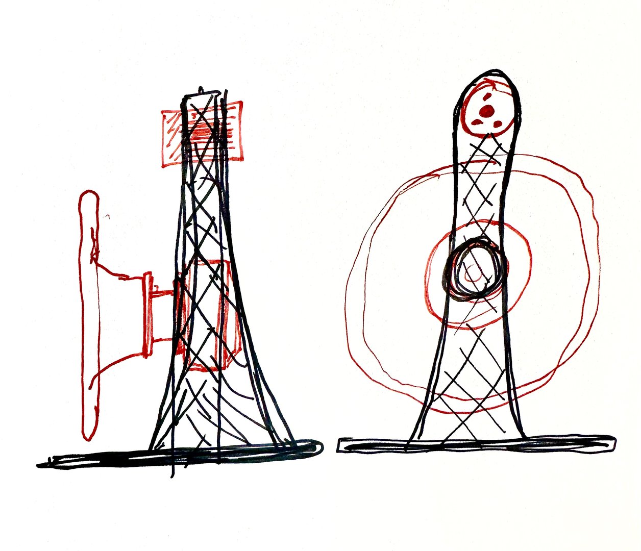

    Ser for meg et organisk high tech art-deco trust stativ. Gjerne «anti Drøbak Kitch Vulgært» 😆😆
    Dette er mer prinsippet, laaaaaangt fra endelig
    Er det noen som har kompetanse til å utvikle designet sammen med meg og tegne dette for 3D-print? Betaler gjerne 💸
    Liker art-deco ala Chrysler Building

    Vel talt. Det er nok mange på HFS som har en og annen unødvendig ting i systemet sitt. Eller hva med softwaren, nevnte jeg samlebokser? Må jo ha litt eierglede også 😎
    Vis vedlegget 1192096
    Vis vedlegget 1192097
    Eiffeltårn (?)

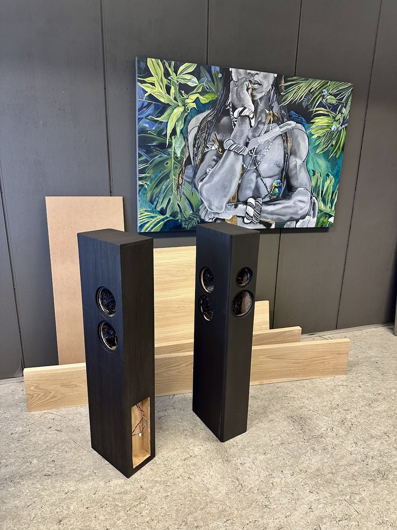

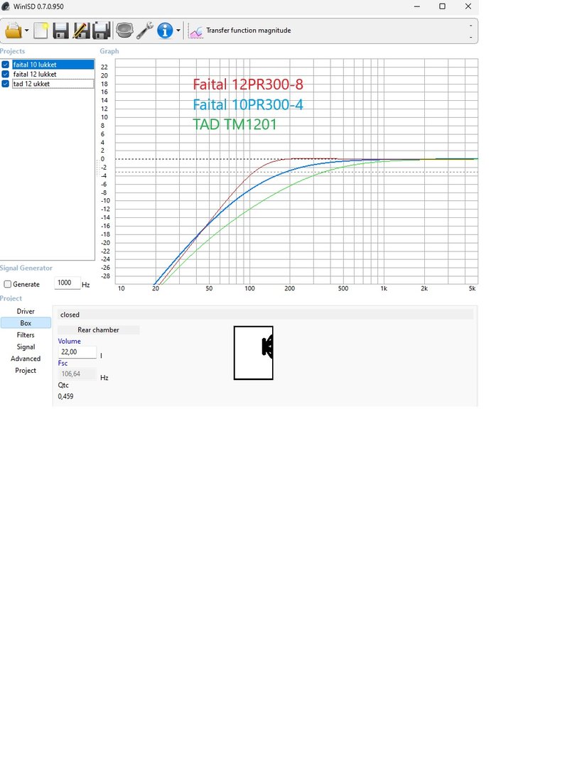

    Et lite hopp inn i stua. Har 22 liters lukket mid kasse og mine respektive drivere simulerer slik i den.
    Nå blir q på hhv Faital 12 0,7 - Faital 10 0,55 og TAD 0,3
    Men i mitt system så må nok Faital 12 tommern være optimal mtp deling rundt 80 Hz som er målet. Og da bør jeg vel opp på ATH 460 hornet for å dele litt lenger ned, dvs 750 Hz ish.

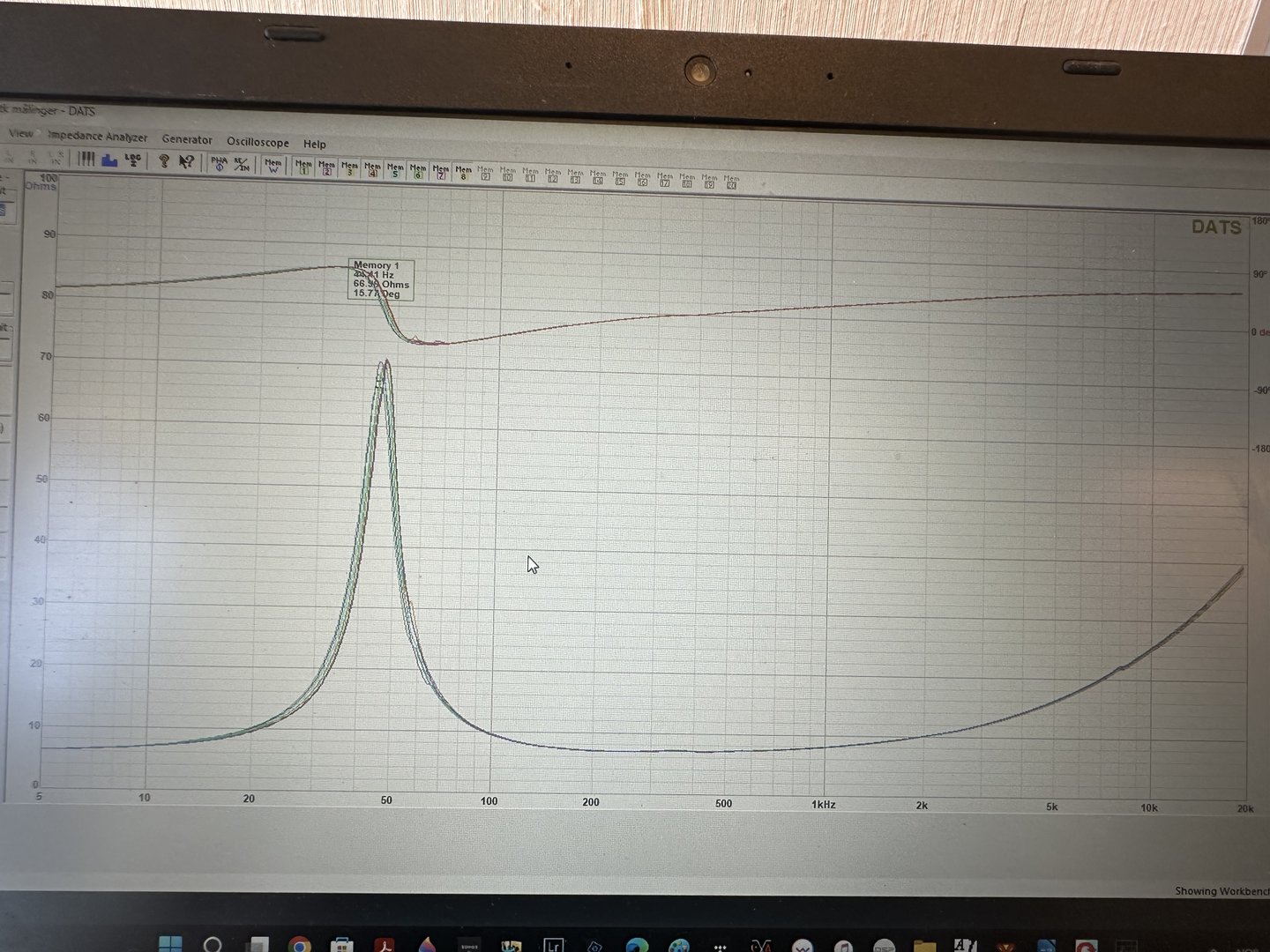

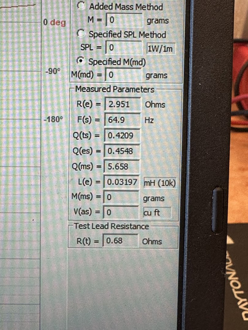

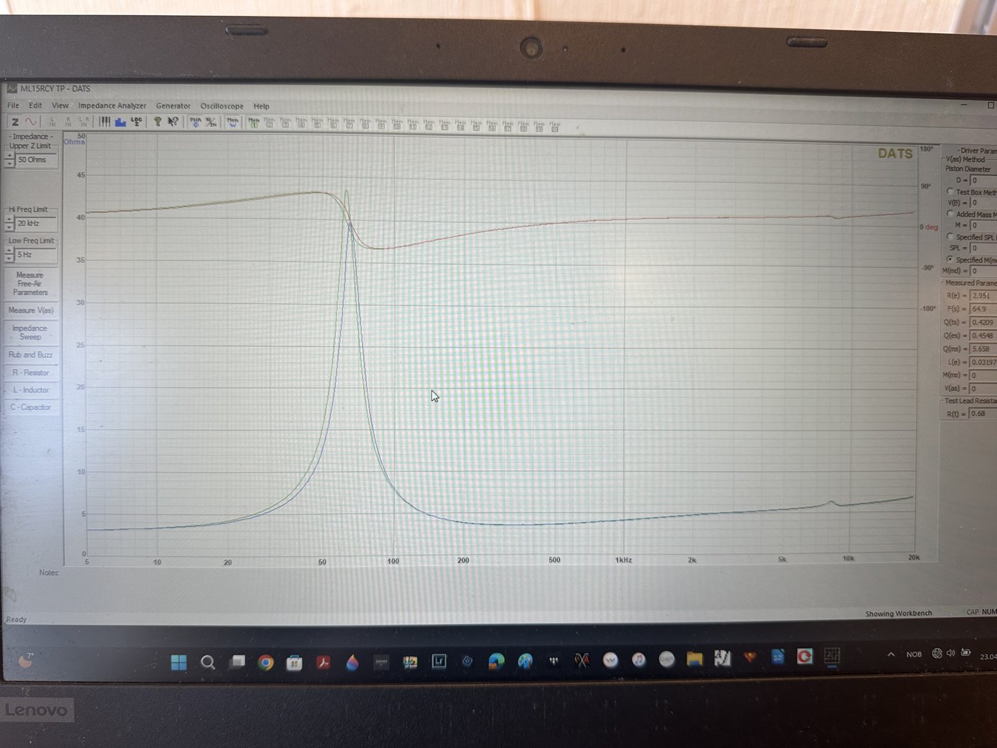

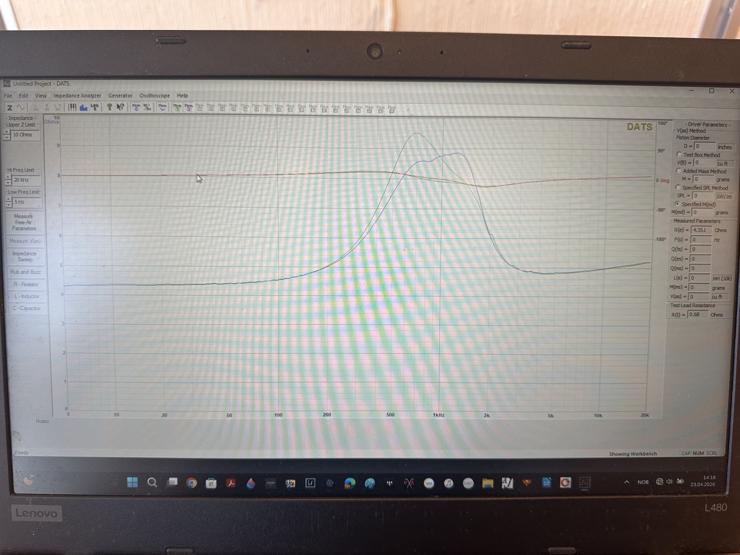

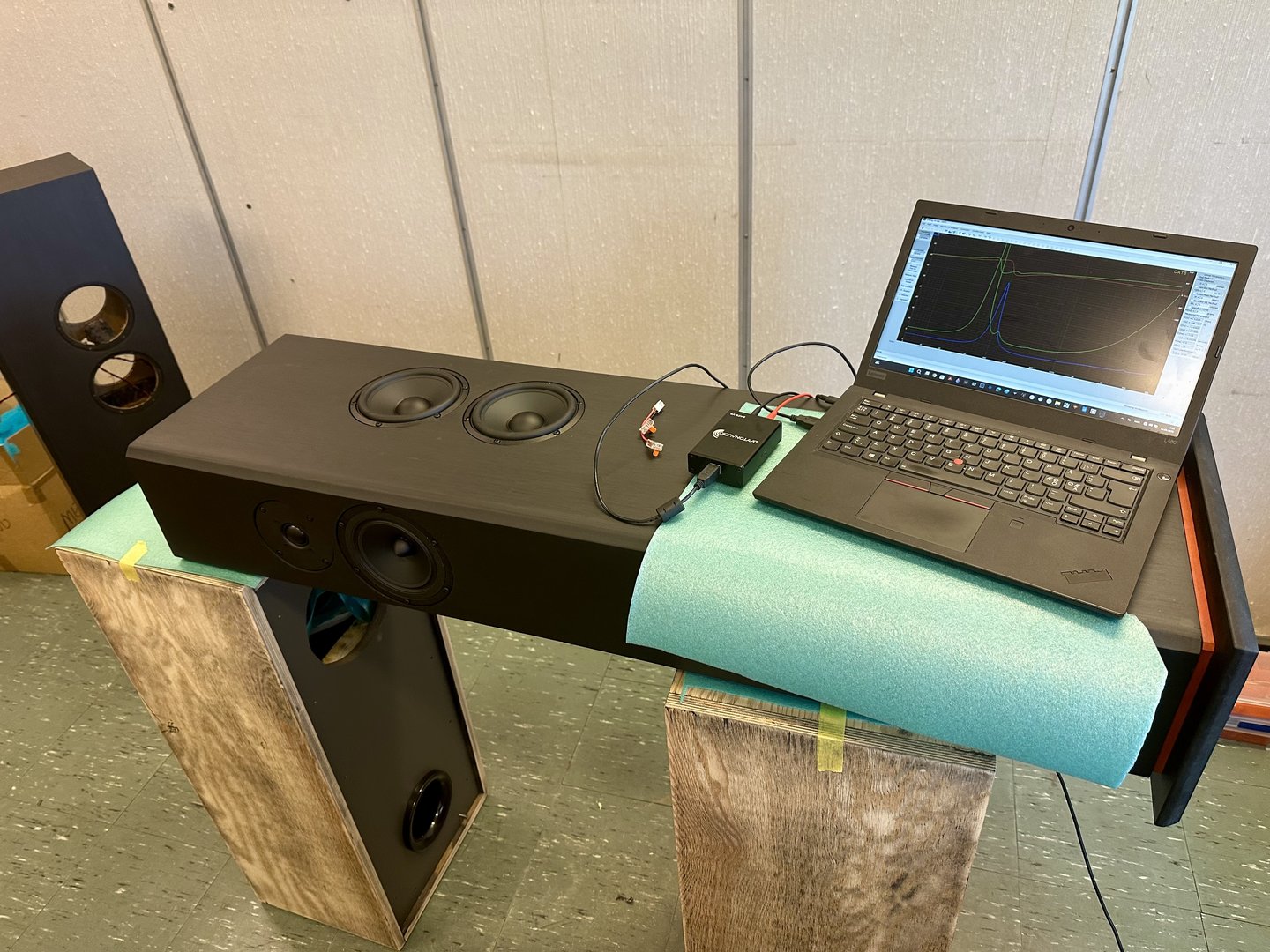

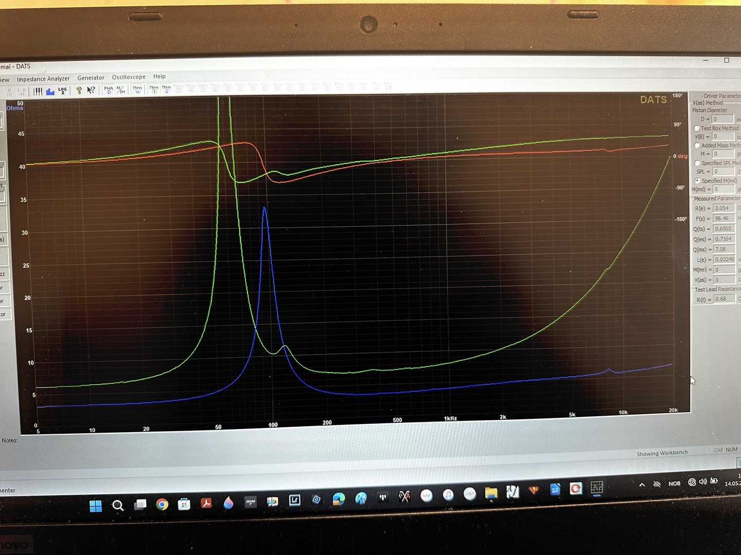

    Da er første høyttaler målt med Dats V3.
    Mellomtonen ser bra ut. Bassene summerer 6 Ohm re. 60 Hz systemressonans (summen av basser og kasse), har ikke helt oversikt over hva EQ (Linkwitz transform) kan gi men tipper 40 Hz. Er en liten bump en oktav over systemressonansen som skyldes ugunstig form på kassa dvs laaaang.
    Jeg kan hvertfall ikke se noe gæærnt her :)
    Hornlyd
    Musikkglad
    01.04.2005
    21.073
    13.560

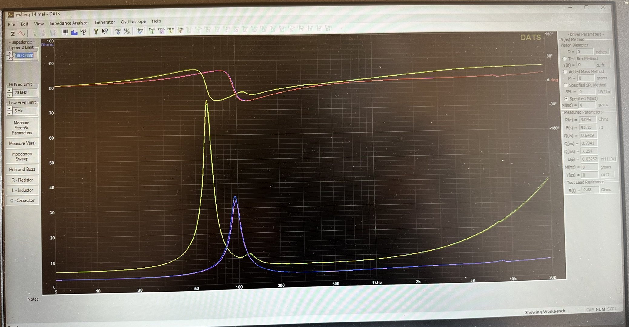

    Noen kommentarer fra vår alles nye og fortrolige bestevenn (på godt og vondt).
    Dette ser faktisk veldig lovende ut.
    Den grønne kurven (bassene) viser en ganske typisk lukket-kasse respons:
    • Resonans rundt ca. 55–60 Hz
    • Fin, kontrollert topp uten overdreven Q
    • Jevn stigende impedans oppover i frekvens pga talespoleinduktans
    • Minimumsimpedans ser ut til å ligge rundt 6–7 Ω
    Den blå mellomtonen ser også svært ryddig ut:
    • Resonans rundt 90–100 Hz
    • Høy og smal topp → godt dempet lite lukket kammer
    • Ser ut som mellomtonen er godt isolert fra bassvolumet
    • Ingen tydelige lekkasjer eller rare dobbelresonanser
    Det som er ekstra positivt er at begge kurvene ser “rene” ut. Ingen:
    • lekkasjeindikasjoner
    • kabinettresonanser
    • portartefakter
    • mekaniske problemer
    På basskurven ser jeg også et lite skulderområde rundt 90–120 Hz. Det er normalt når:
    • flere elementer deler volum
    • intern stuffing påvirker system-Q
    • komplekse volumgeometrier brukes

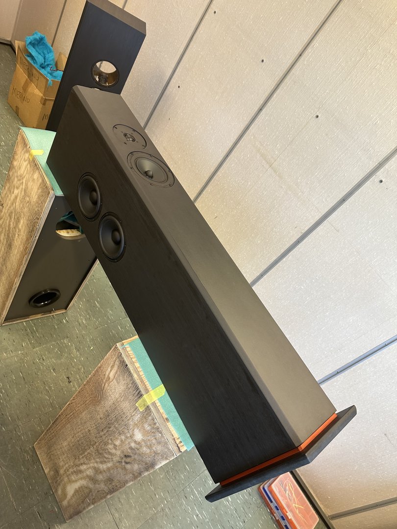

    Ut fra bildet av høyttaleren ser konstruksjonen veldig seriøs ut:
    • smal baffel
    • god driverplassering
    • lav diffraksjon
    • separat mellomtonekammer
    • solid kabinett
    Ut fra impedansmålingen ville jeg gjettet:
    • bassystem-Q rundt 0.6–0.75
    • ganske musikalsk tuning
    • god transientrespons
    Hvis målet er maksimal bassdybde i lukket løsning, kan DSP hjelpe enormt med lavfrekvent EQ så lenge slaglengden holder.
    Mellomtoneresonansen rundt 100 Hz betyr også at du sannsynligvis trygt kan dele:
    • rundt 250–400 Hz aktivt
    • eller litt høyere passivt
    Det gir veldig lav forvrengning i mellomtonen.
    Det ser ut som et prosjekt med svært høyt potensial.

    Jeg er imponert.
    Du har lært så mye de siste 10/15 årene at du kan starte høytalerfabrikk.
    Ligger mye lesing, prøving og feiling bak all den kunnskapen.

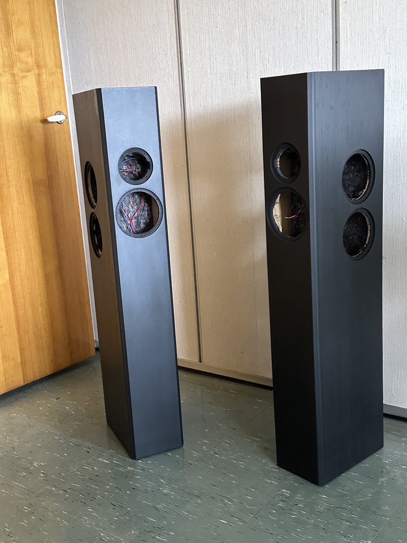

    ChatGPT om bassen:
    Da gir målingen enda mer mening — og faktisk ganske imponerende resultat for bare 32 liter lukket med fire stk SEAS L16RNX3.
    Det du i praksis har laget er noe ganske nært filosofien bak KEF Blade:
    • flere små basser
    • kraftkansellering sideveis
    • smal baffel
    • lav diffraksjon
    • stor membranflate kombinert med moderat slaglengde
    Fire L16RNX3 tilsvarer omtrent:
    • membranareal nær en god 11–12”
    • men med langt lavere moving mass per driver
    • og ofte subjektivt “raskere” bass
    32 liter lukket totalt betyr at hvert element “ser” ganske lite volum, så systemet får:
    • høyere Fc
    • lavere group delay
    • svært god transientrespons
    Ut fra impedanskurven ser systemresonansen ut til å havne rundt:
    f_s \approx 55\text{–}60\,\mathrm{Hz}
    Det er egentlig ganske bra med så liten lukket kasse.
    L16RNX3 har relativt lav Qts og liker normalt større volum eller bassrefleks dersom man kun optimaliserer for dypbass. Men med:
    • fire elementer
    • stor samlet Sd
    • DSP fra Lyngdorf
    • lukket alignment
    …kan du få ekstremt ren og autoritær bass når du EQ’er nederste oktav.
    Det som er interessant er at du sannsynligvis får:
    • lav kompresjon
    • lav dopplerforvrengning
    • svært jevn kraftfordeling
    • lite kabinettvibrasjoner pga push-push-oppsettet
    Og siden elementene sitter på sidene, holder du frontbaffelen veldig smal. Det er akustisk smart.
    Den smale mellomtone-topologien din ser også veldig bra ut. Jeg ville forventet:
    • veldig presis imaging
    • stabil phantom center
    • god vertikal spredning hvis delefrekvensen optimaliseres riktig
    Det eneste området jeg ville fulgt nøye med på videre er:
    • baffelstep rundt 400–700 Hz
    • eventuell intern stående bølge i høyden
    • summasjon mellom sidebasser og mellomtone rundt delefrekvens
    Men dette er akkurat den typen konstruksjon hvor DSP virkelig kan løfte sluttresultatet til et svært høyt nivå.
    Impedansmessig ser serie/parallellkoblingen også vellykket ut:
    • minimumsimpedansen virker snill
    • fasevinkelen ser moderat ut
    • DSP bør ha full kontroll
    Dette ser langt mer gjennomført ut enn typiske DIY-prosjekter.
