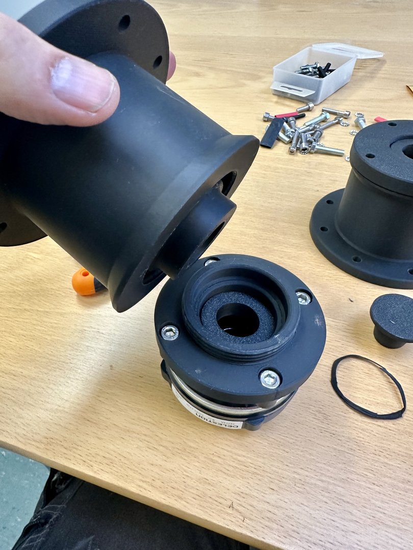

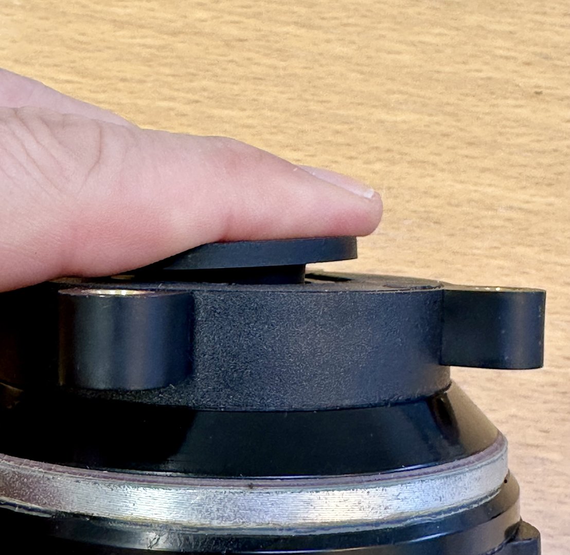

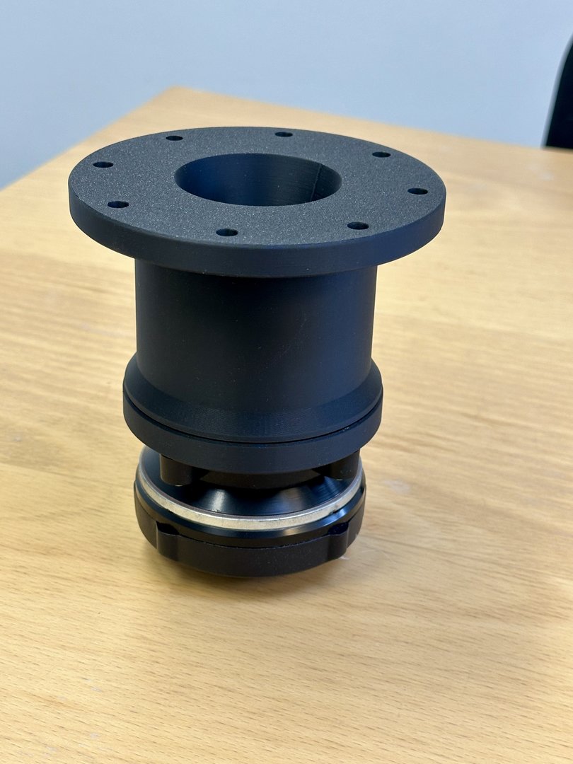

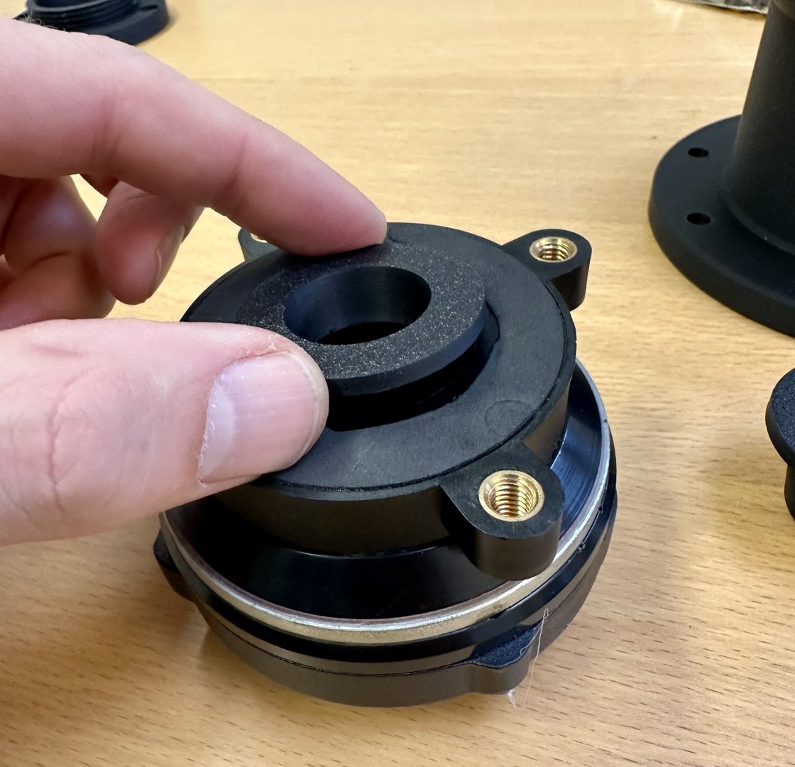

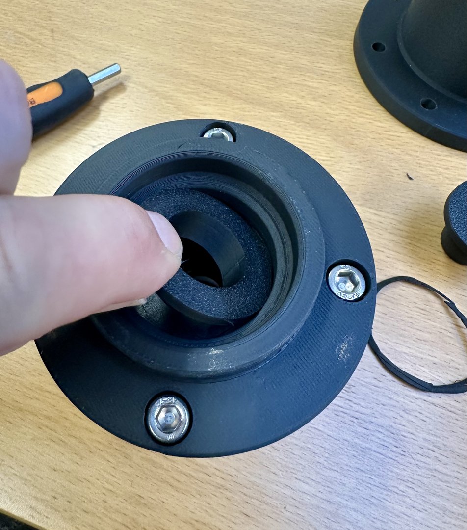

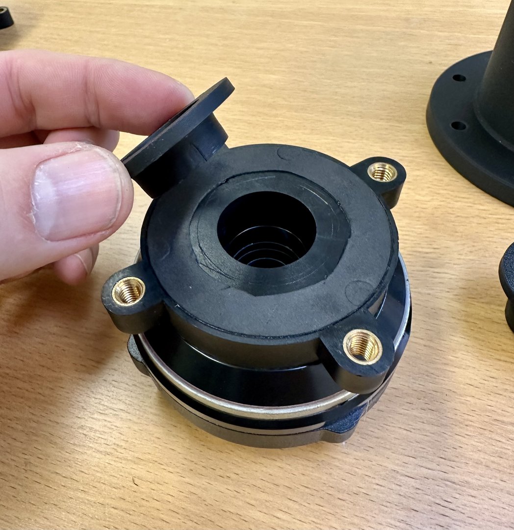

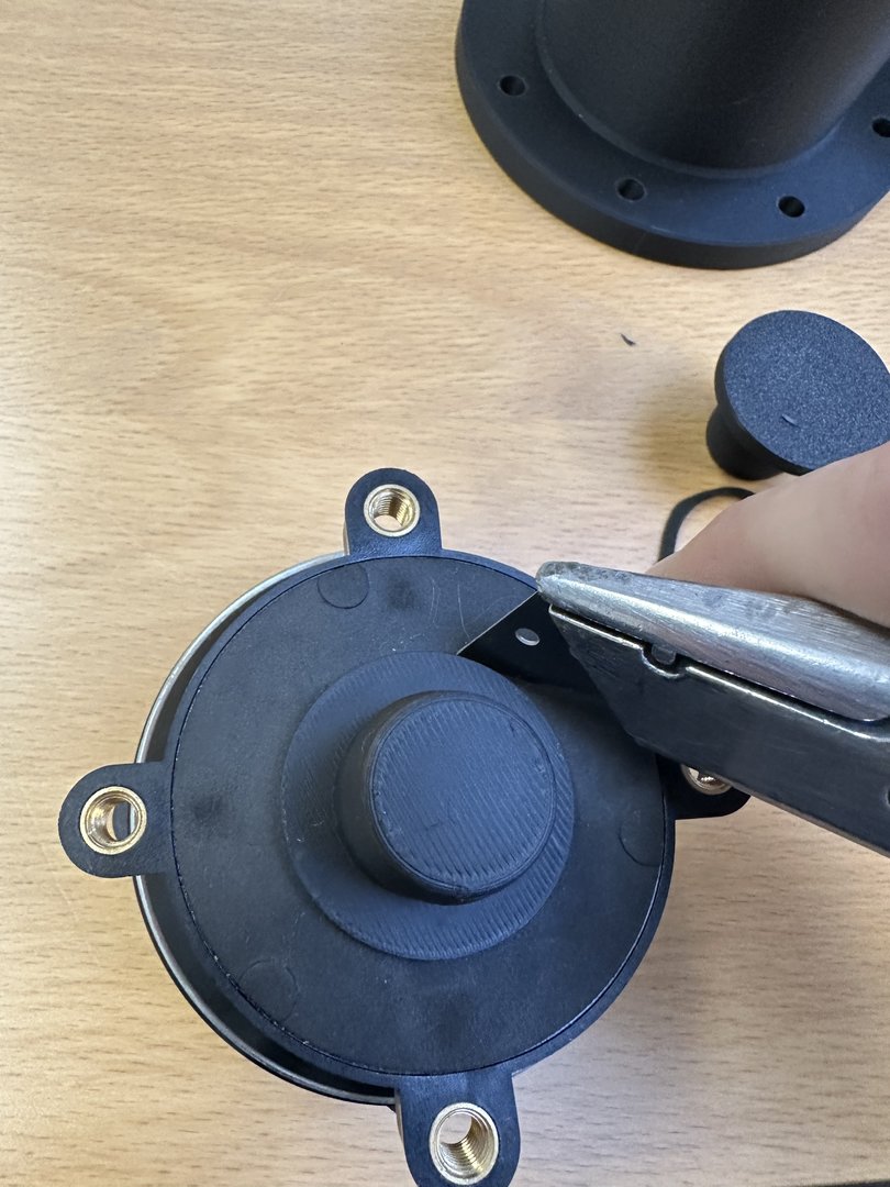

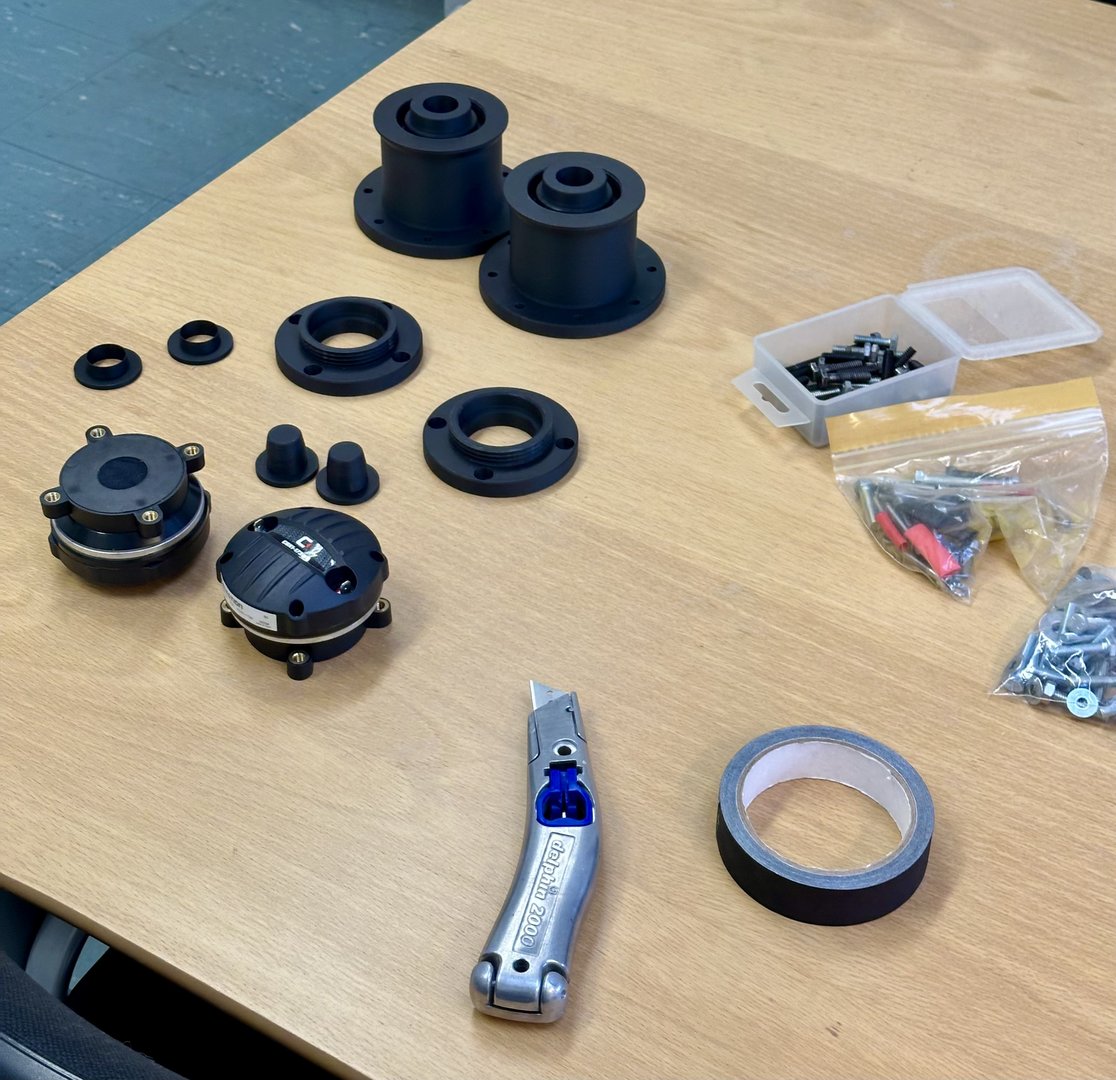

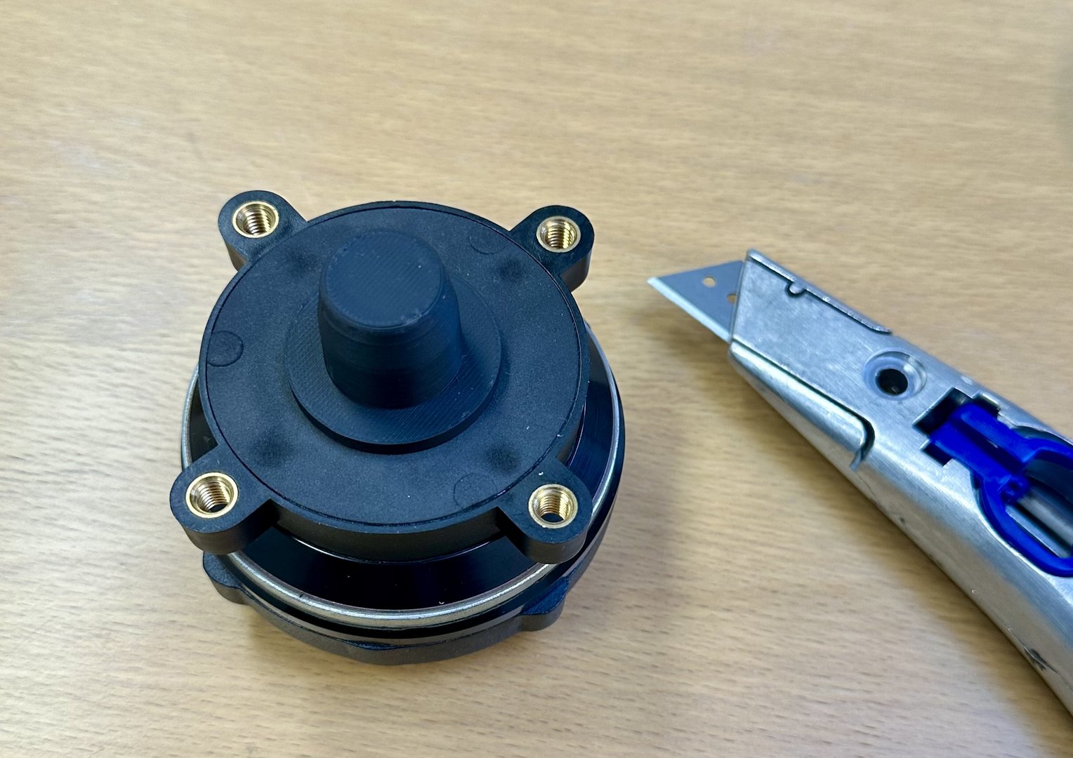

    Tror det er lurt med noe flytende pakning. Den minste lekkasje gir spinnvill økning i forvrengning.
    Det var da en omstendelig løsning? Vil tro at flere av delene kan integreres og printes som en del.
    Morsomt!!

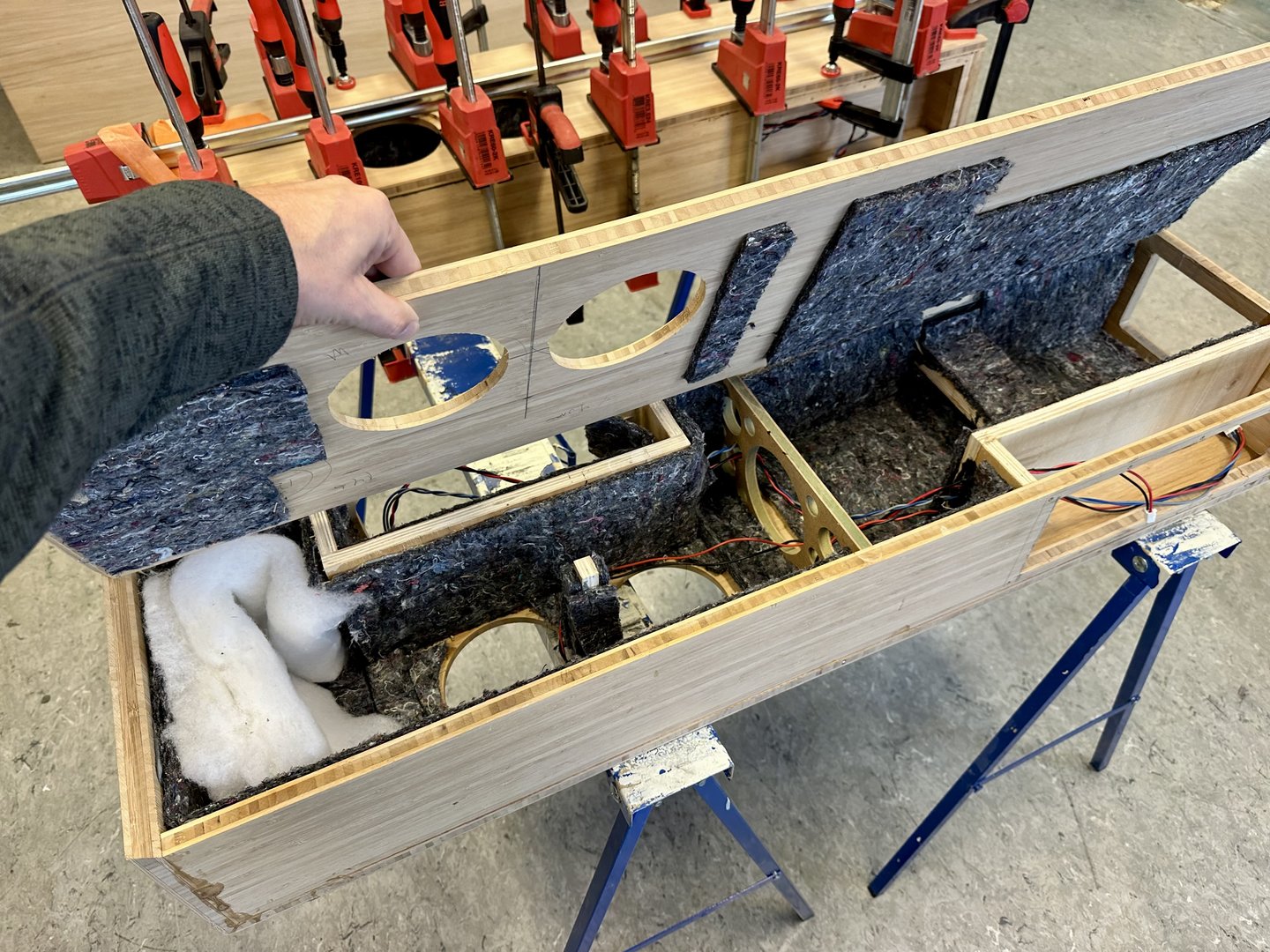

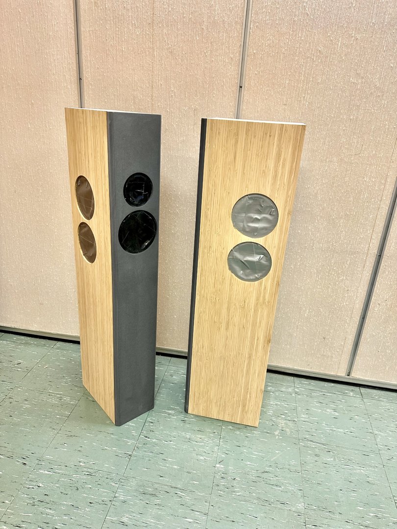

    Treveis aktiv drevet med Hypex FA253
    4 basser (to på hver side som spiller mot hverandre)
    Det var en ting jeg puslet med i 2023, så kom det hyttesalg, hussalg, flytting og leilighetskjøp samt oppussing, og mye annet i veien. Føler jeg har bytta ut alt…… unntatt kona da 😎

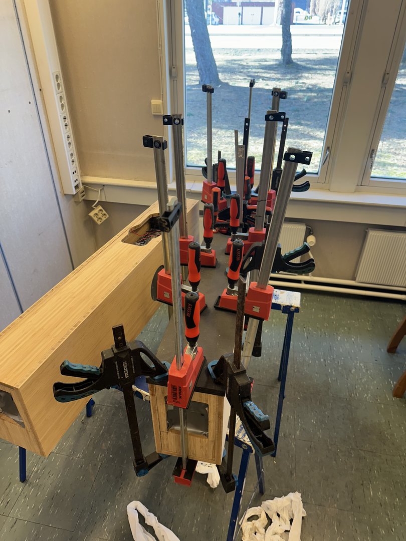

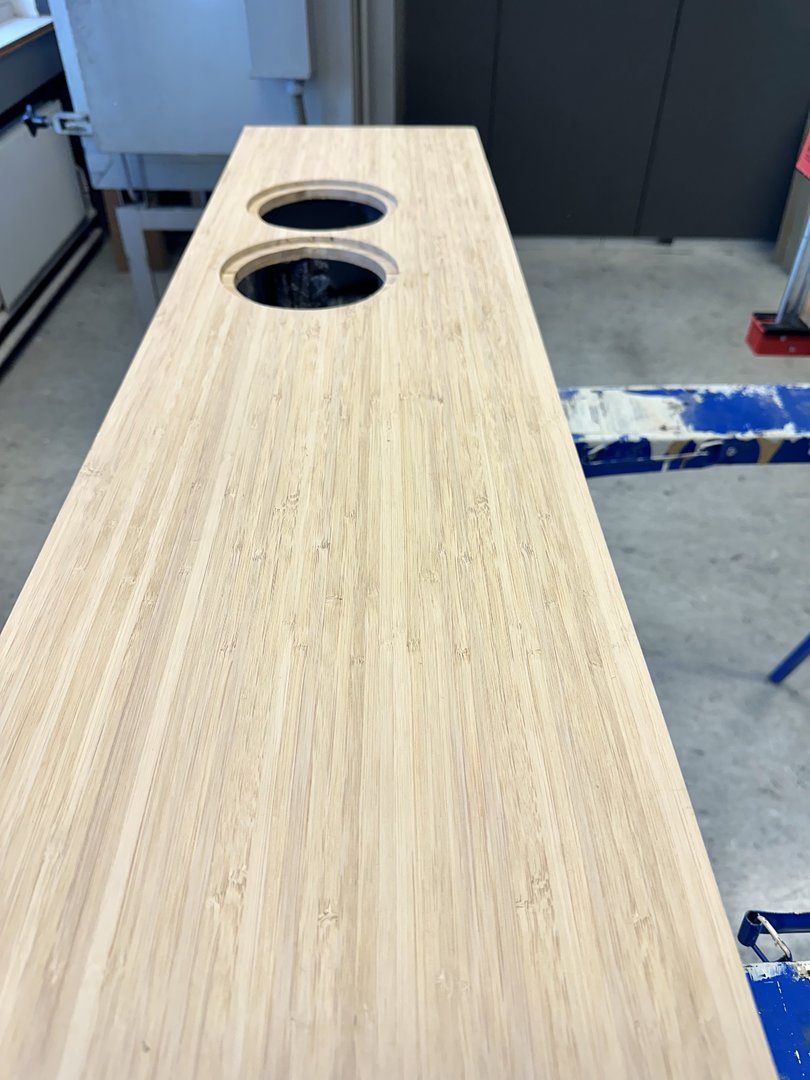

    Hva slags materiale lager du kabinettene av?
    Hornlyd
    Musikkglad
    01.04.2005
    21.059
    13.504

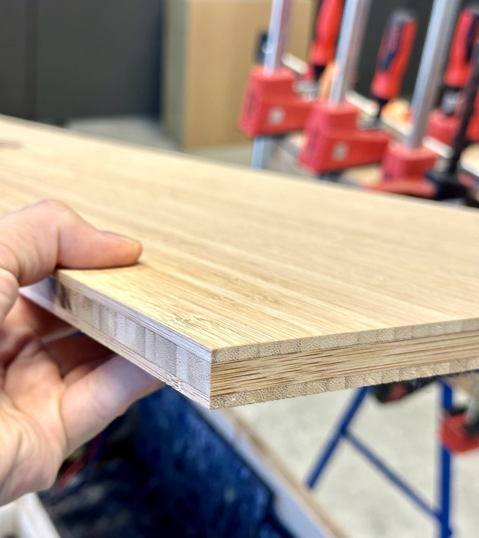

    Bambusfiner trelags 16 mm. Råsterkt og stivt. Frontbaffelen blir i sort mdf.
    Deretter lagvis med en Tec7 variant fugelim, asfaltplater, fugelim og filt. Alt fra Biltema.
    Kamrene for mellomtone/diskant og Hypex plateforsterkeren fungerer som avstivning i tillegg til avstiverne jeg har satt inn. Også vil de motstående bassene fungere som solid ressonansdemping.

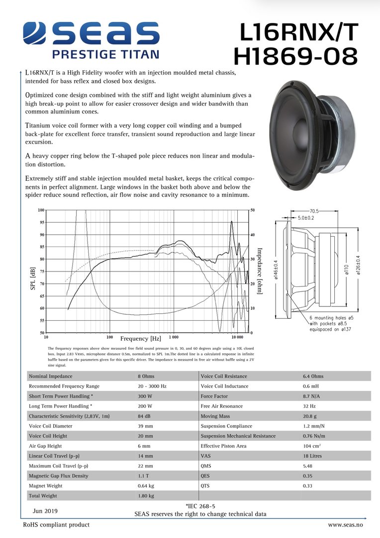

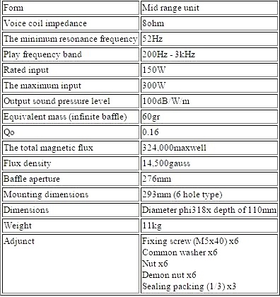

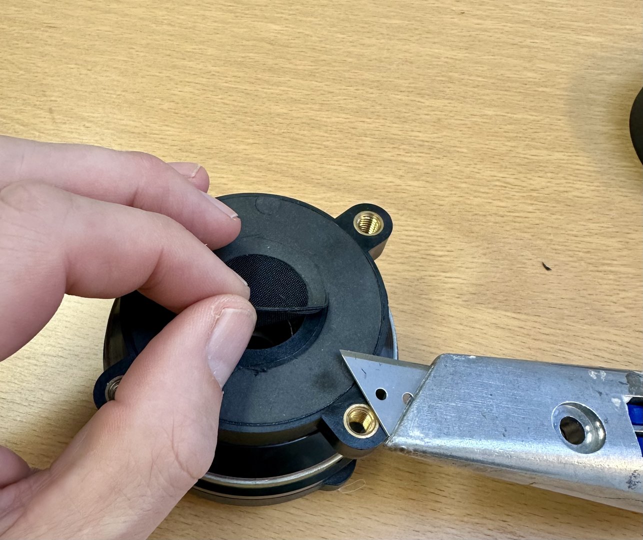

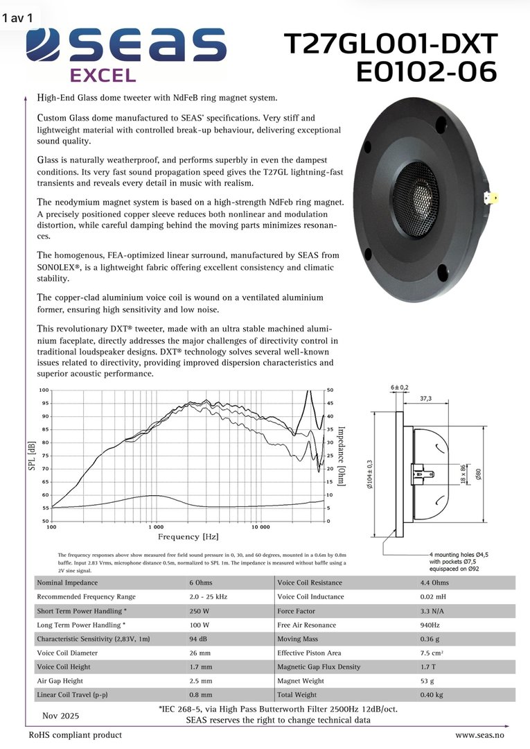

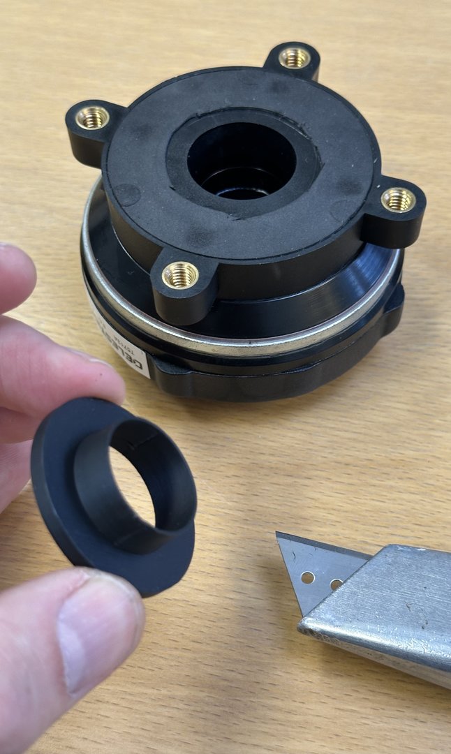

    Her er driverne:
    Helt ny DXT i Excel serien med glassmembran og faceplate av aluminium. I følge Seas låter de enda et hakk mer naturlig enn original DXT.
    Dedikert stram alu mellomtone som ikke har bassmellomtonenes ulemper.
    Bassene får i sum 416 cm2 areal og Xmax på 7 mm. Bør kunne flytte litt luft ned til 35 Hz ish.

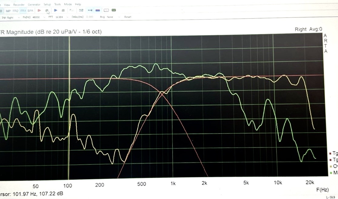

    Takk til @oks81 for litt teori hjelp før det skal jobbes mer med dsp når jeg får tid og da med hjelp fra @Snickers-is for å finpusse min dsp kompetanse.

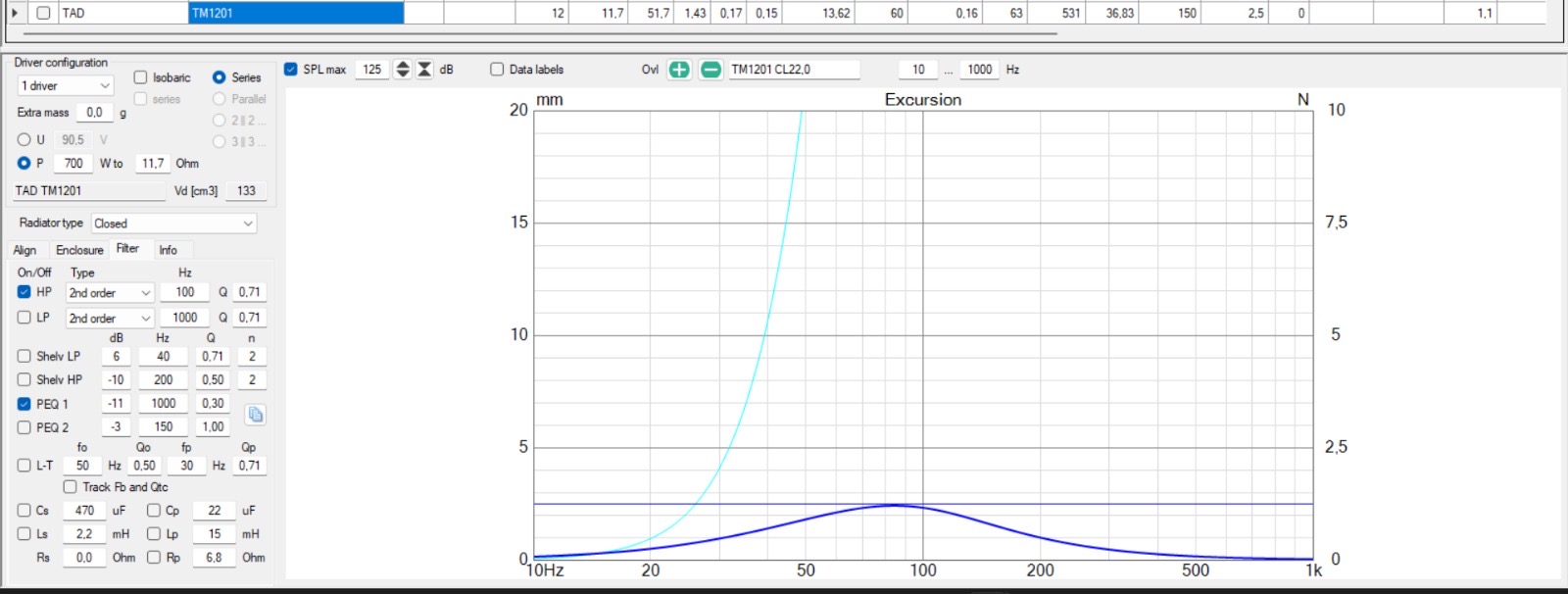

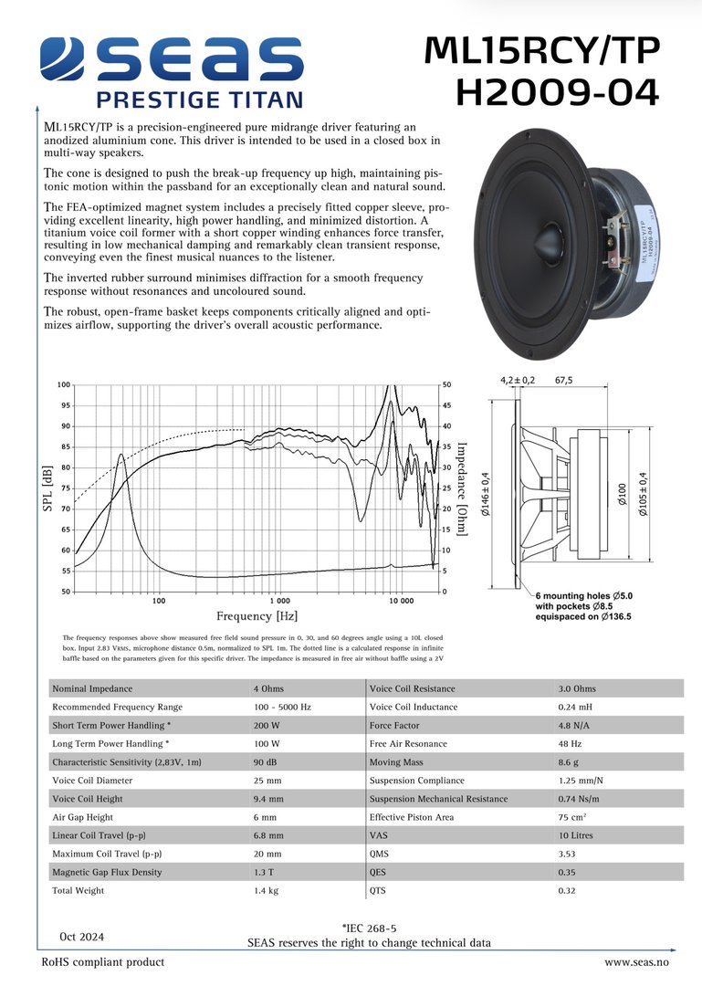

    Det jeg funderer på er hvor komfortabel TAD TM1201 mellomtonen egentlig er til å bli presset ned mot 100 Hz? Jeg har en iboende feeling av at alle drivere liker seg best innenfor sitt komfortområde åkke som. Mulig jeg tar feil 🙄😄
    SIMULERING I LUKKET 22 LITER - 8 Ohm
    (i praksis så måler jeg med Dats-V3 en fs på snaue 90 Hz i kassene).
    I følge simuleringene er den god for 116 dB med høypass LR4 ved 100 Hz og masse EQ (10 dB ish).
    Her er en råmåling jeg har tatt med 5 dB mellom strekene:
    Bergfinn
    22.07.2013
    10.245
    15.935
    For noen uker siden testet jeg 1201 ned til 130 Hz.
    Det fungerte bedre enn jeg fryktet.

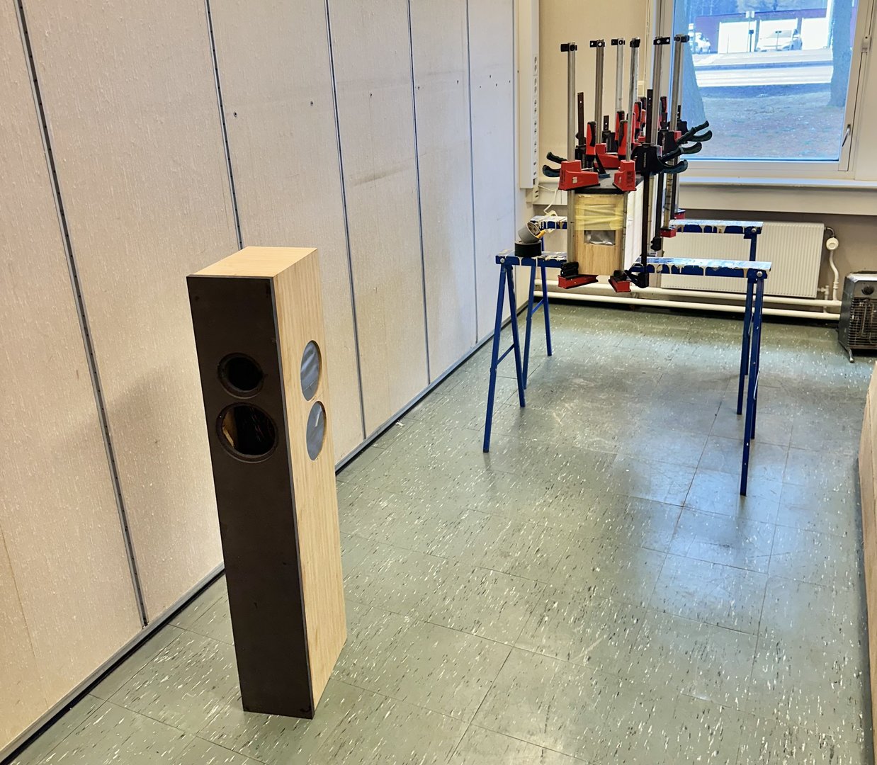

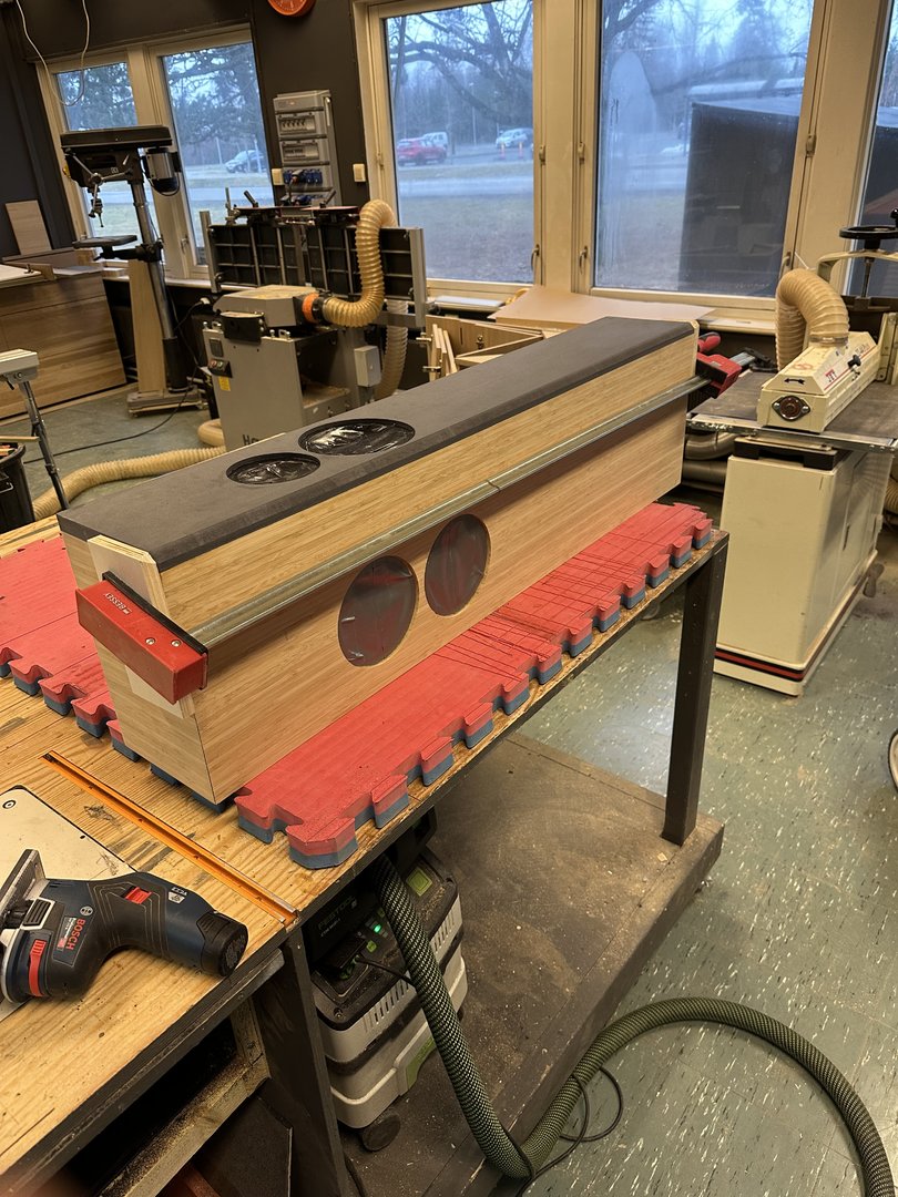

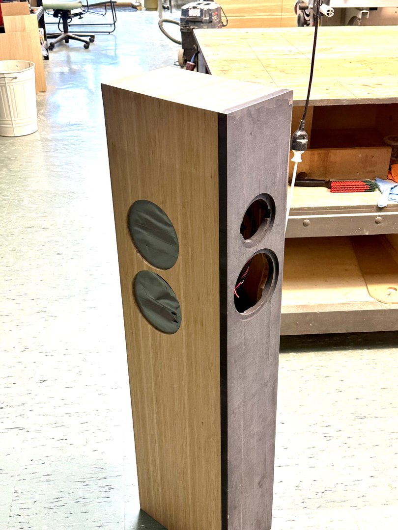

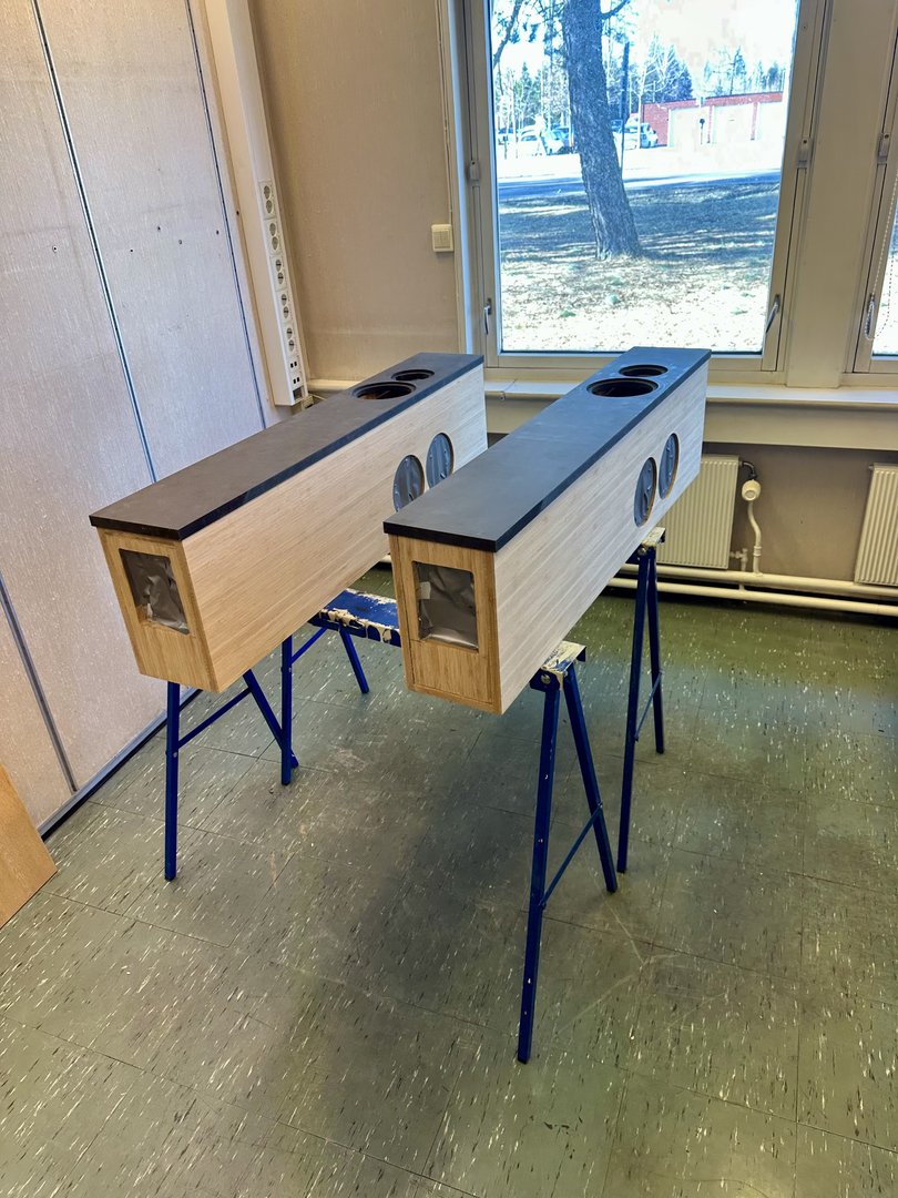

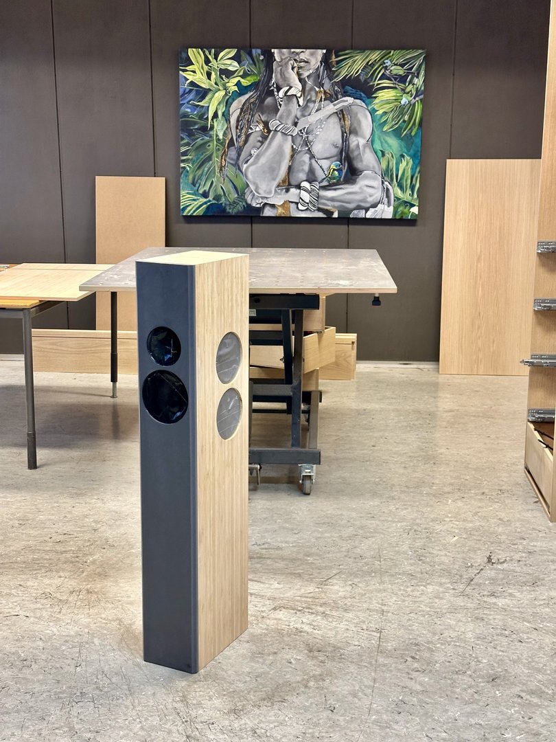

    Noen lurer kanske på hva det firkantede hullet i bunnen er? Inspeksjonsluke for fylling av dempemateriale. Det blir en demonterbar sokkelplate som skrus på under.
    Har laget en fas som vender ned slik at høyttalern løfter seg litt ala Kef. Skyggen inn blir av 12 mm orange Valchromat. Må være litt crazy 😆

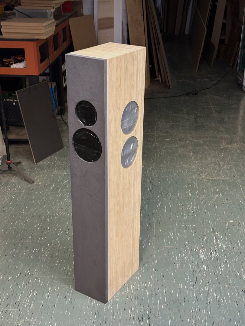

    Hihi

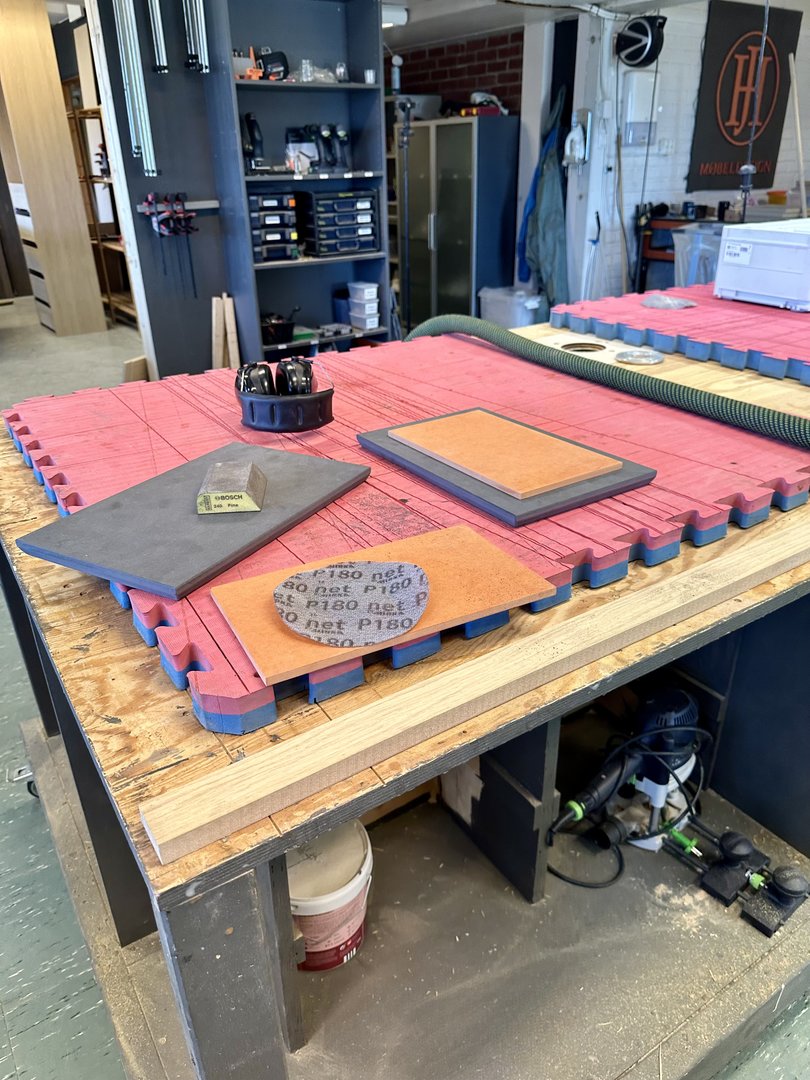

    Ferdig pussa 180
    Så og si klar til oljing. Skal få litt hjelp av møbelsnekkern her.
    Rubio Monocoat sort base i bånn og charcoal på toppen. Da blir det svart eik look med patina.

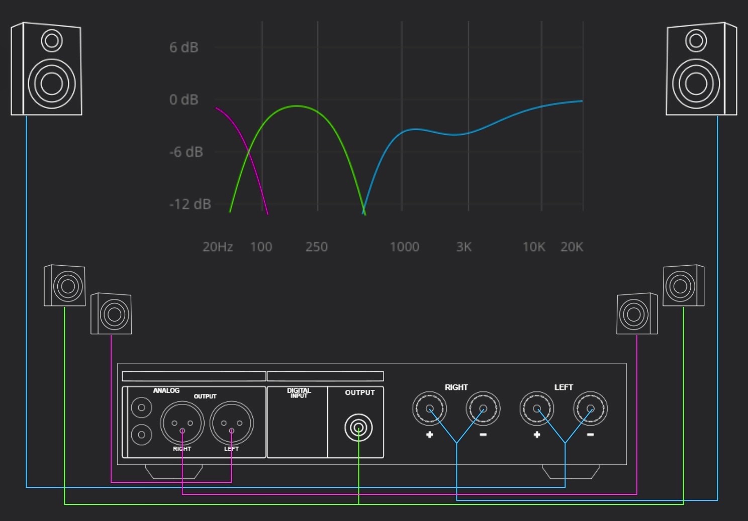

    Fortsetter med å bli vant med DSP i Lyngdorf og bruk av Roomperfect.
    Det er nesten sånn at hvis man deler bratt (LR24dB) så bli lyden ganske lik med Roomperfect uansett hvor mye man finpusser og justerer med DSP på respektive drivere 🙄
    Nå har jeg ganske enkelt brukt en PEQ på TAD4002 i horna og LR24dB deling i DSPn.
    Mellomtonen og subbene er tidsforsinket 0,4 m/s. Deling 90/700 Hz. Virker som at TAD TM1201 takler det.
    (For å være helt nøyaktig så er det tilnærmet Butterworth 24dB høypass på mellomtonen fordi Lyngdorf har ikke to moduler for delefrekvenser pr driver så da må jeg lage deling med kaskader i PEQ, 2x0,7Q er en slags BW24dB og 2x0,54Q er en slags LR24dB)
