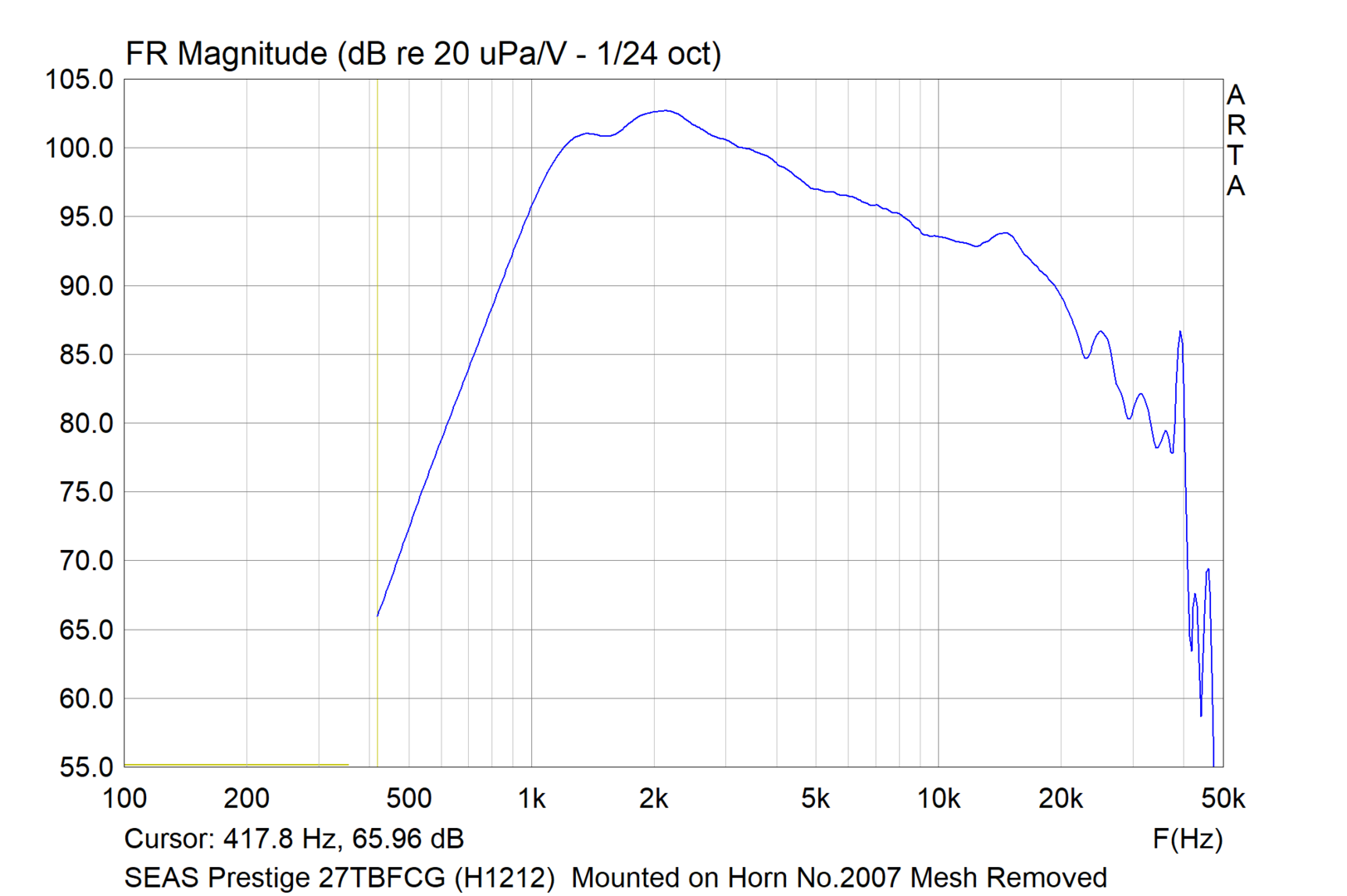

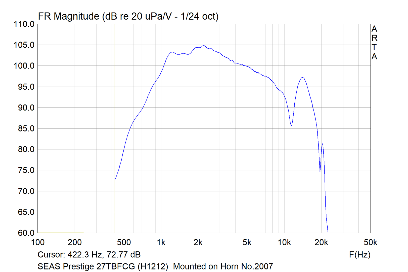

    Joseph Crowe har testet den samme Seas Alu diskanten med ferrofluid jeg brukte på «Snell 2021» i et av sine små horn.
    Her viser han hvordan det blir en stygg ressonans pga
    overgangen fra faceplate til horn
    Han gjorde det enkelt og dro av gitteret og lage en slags pakning. Da ble responsen pen.
