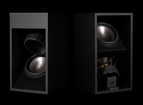

    Eller Pang&Oluf-midt-i-fleisen, det vil si ikke så mye til siden (aka cardioide).

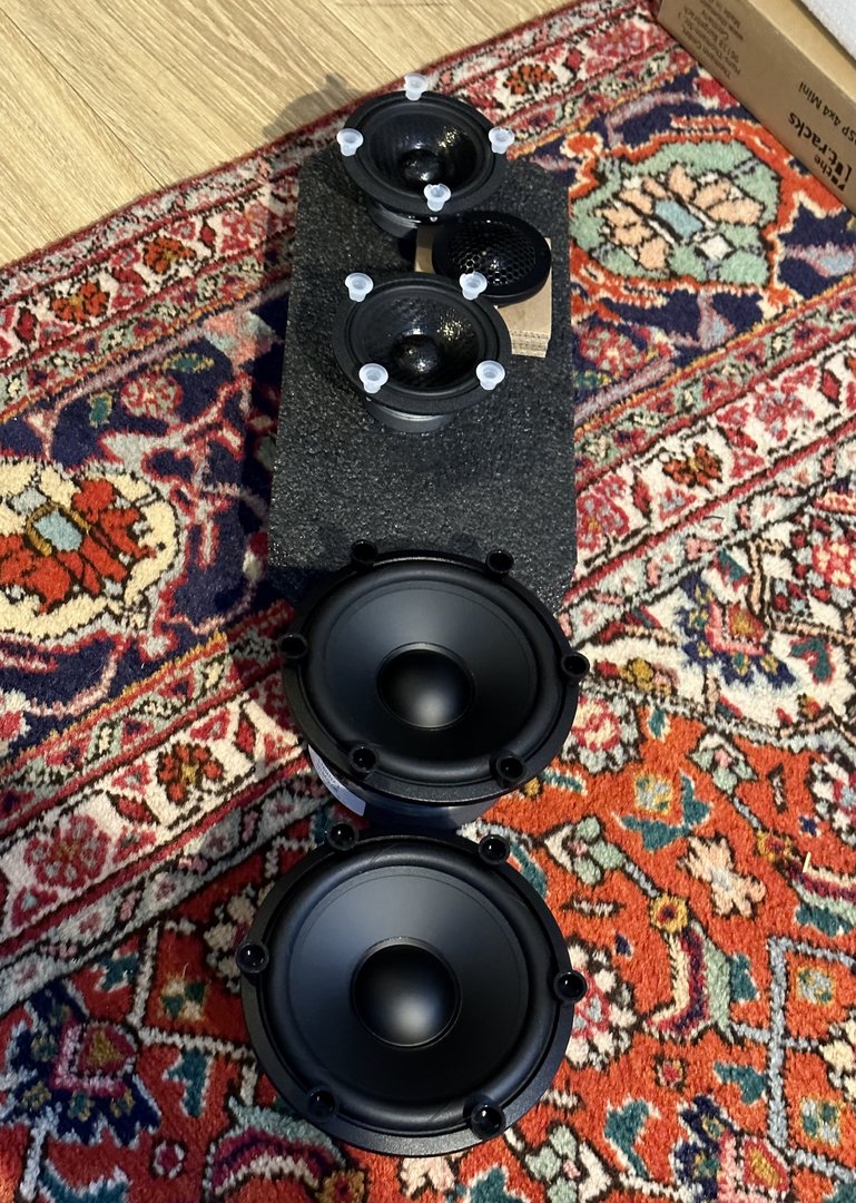

    Det var en slem prisoppgang fra Seas nå så jeg shoppet før den trådde i kraft. Da har jeg litt på lager til fremtidige prosjekter.
    4 stk Seas L16RNX3, wow for noen drivere
    4 stk Seas FU10RB 8 Ohm, spretne fulltoner/mellomtoner
    2 stk Seas FU10RB 4 Ohm for sikkerhets skyld ifbm valg av konfig (evt trinnvis cardioide)
    Har også handlet Bliesma T25A diskanter (huff for en eurokurs) pluss at jeg har nye Seas DXT fra før av.

    Passiv med MTM cardioide ala Amphion Krypton og paralellkoblede basser.
    Passiv TMMM med trinnvis cardioide med 4 Ohm fulltone på topp og paralellkoblet 8 Ohm som går lenger ned. Da vil den oppe ha spalten fremme og paret under lenger bak.
    I tillegg kan de overnevnte variantene ha aktiv deling hvor det er en bass foran og en bak slik at midbassen også blir cardioide (aktiv), altså en foran og en bak.

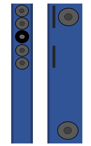

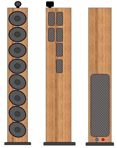

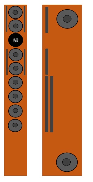

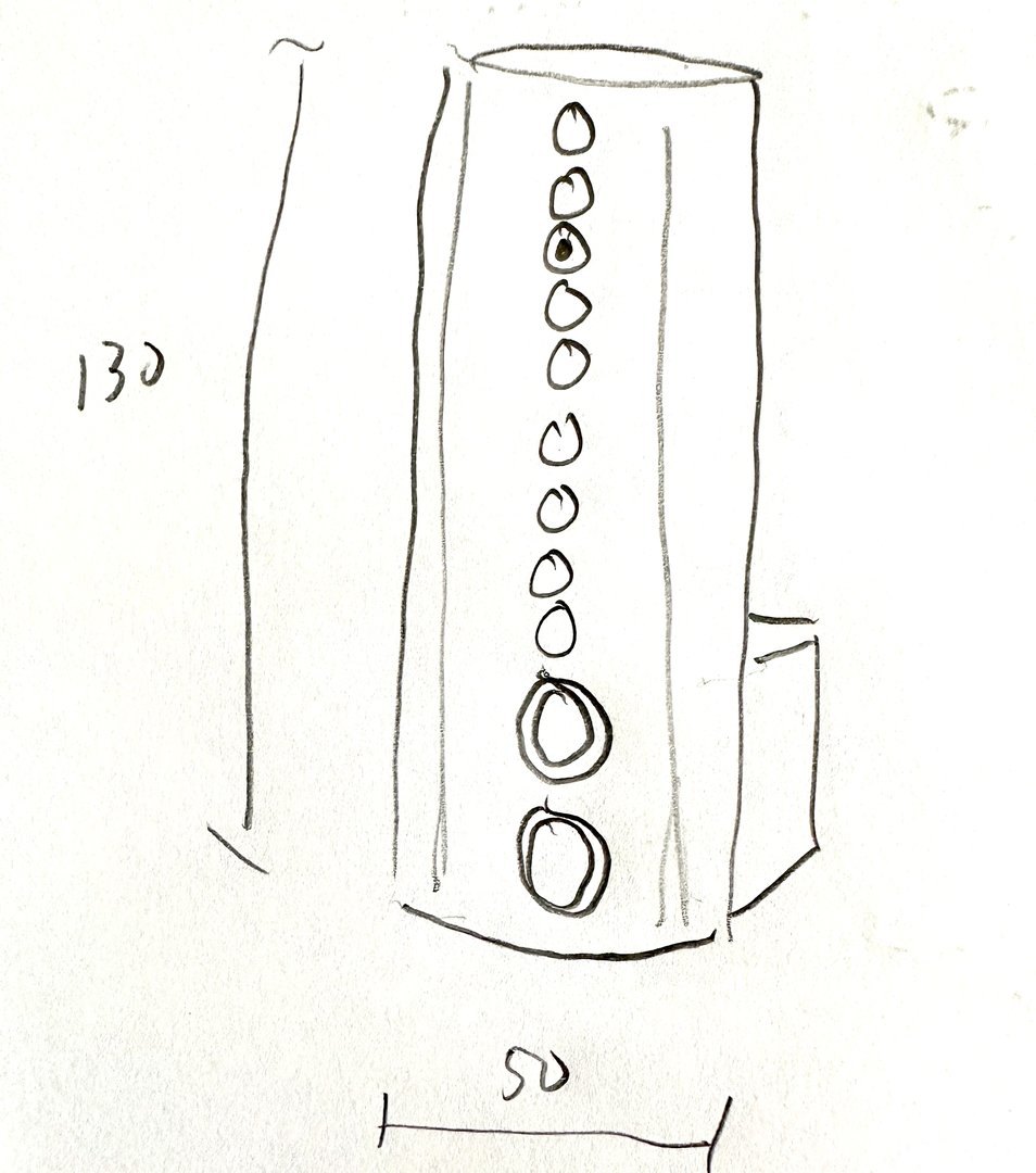

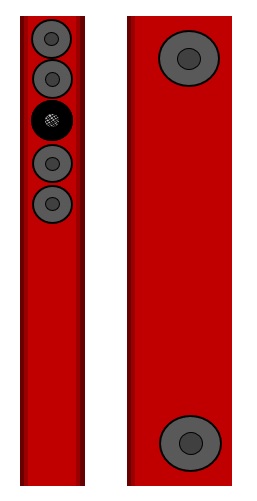

    I og med at jeg skrev «eller….» i emnefeltet så har jeg en idee her.
    Ovenfra og ned MMTMM | MMMM | WW
    Bred buet baffel gir svært lite diffraksjoner og høyere følsomhet pga lite baffelstep tap
    Seas DXT trives best med enten svært smal baffel eller veldig bred baffel. Responsen blir fin oppover og de tåler juling. Kan fint deles ned mot 1800 Hz.
    De små Seas FU10RB firetommerne har høy qts og trives i åpen baffel. Da slipper vi hele spetakkelet med valg av kasser.
    De fire nederste firetommerne lavpasses rundt 1000 Hz kanske? Må regne på 1/2 bølge loobing.
    En bredde på 50 cm gir dipolpeak rundt 400 Hz og da vil alle firetommerne bevege seg minimalt da de deles elektrisk andreorden ved 600 Hz (been there done that). Alle firetommerne tilsvarer en tolvtommer. Det gir skikkelig live følelse.
    De to kraftige paralellkobles L16 driverne i bassrefleks drar nytte av bred baffel og stor kasse samt litt (for) høy tuning (40 Hz ish) som igjen gir høy følsomhet. Også pga filtergain med den lave delingen. To drivere med kraftig magnet og lite bevegelig masse gir artikulert bass.

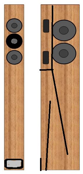

    Fikk tips fra Raklestad om å flytte den ene bassen opp. Separate kammer og ditto separate porter.
    Ellers så fant jeg dette innspillet i en Kolbu-tråd:
    Moælv:
    Børresen ser ut til å benytte en diffuser mot bakstråling. Ikke fjernt fra Briggs-filter. Så noe lignende i noen danskproduserte ITT-høyttalere fra 60-tallet: En spalt i hylle som var limt et tøystykke over.
    Raklestad:
    Det er en velkjent metode, man plasserer dempemateriale eller restriksjon ved noden. Det fungerer også i horn og TL, men det har selvsagt bare praktisk verdi på bakladet. En slik perforering blir også et naturlig lavpassfilter. Noe å tenke på når man lager kardioide

    Kanskje flytte den ene bassen til motsatt side?
    Altså 2 oppe og 2 nede? Pondus Pilatus :)

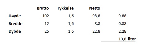

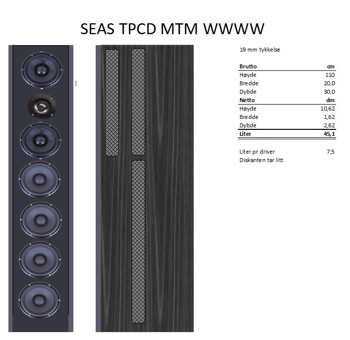

    Brutto: H 115m B 14, D 25
    Ca 10 liter netto pr basskammer (altså 20 liter totalt)
    Hornlyd
    Musikkglad
    01.04.2005
    19.856
    10.690

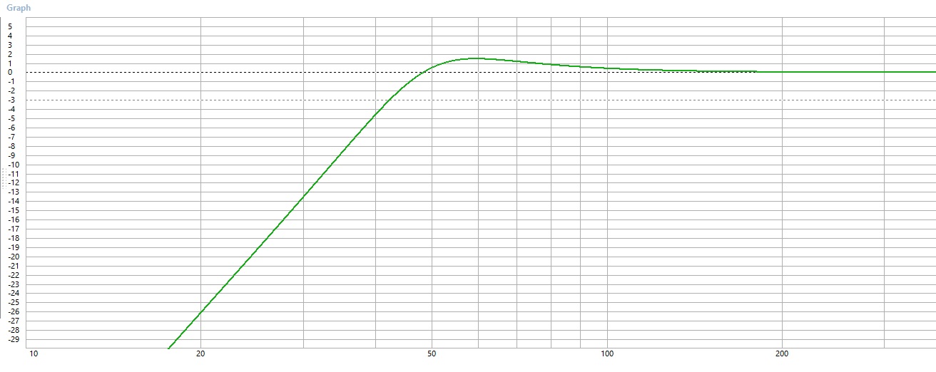

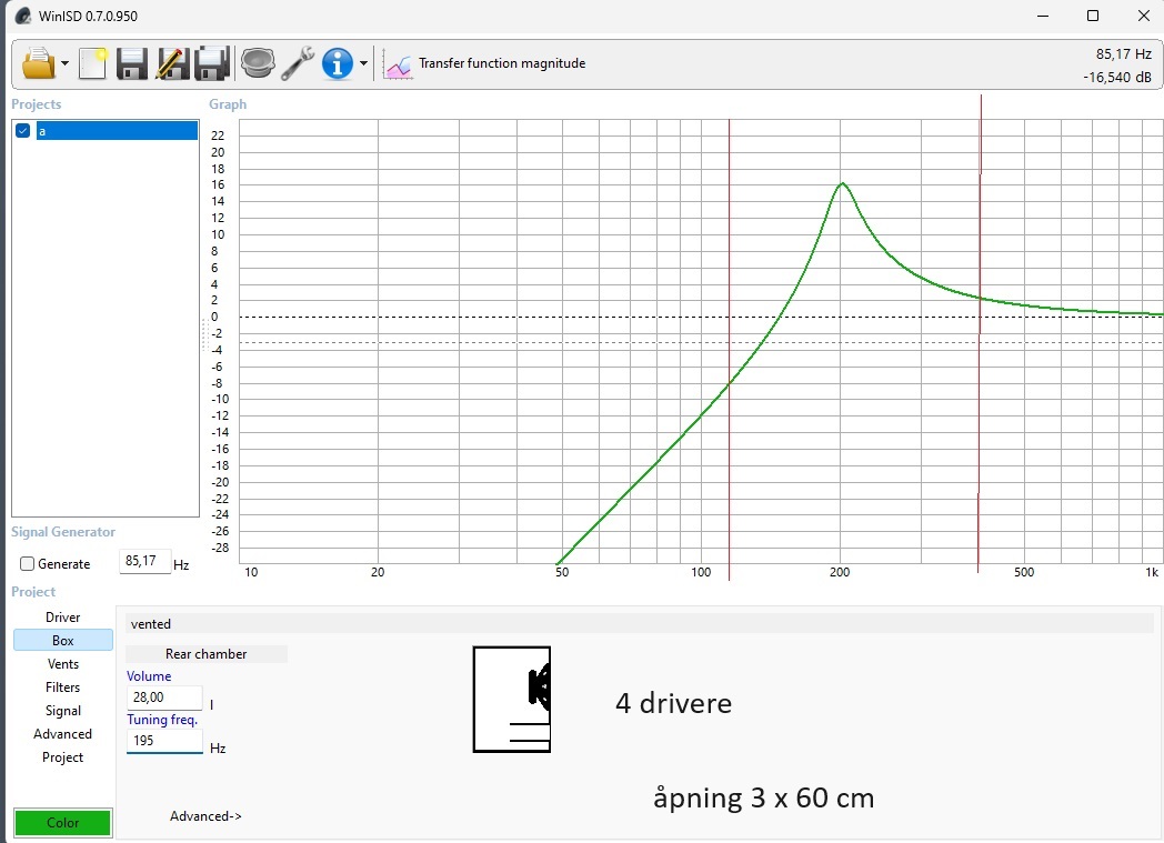

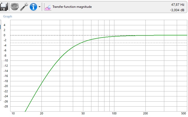

    Med 4 drivere lukket i 20 liter totalt blir det rundt 70 Hz f3 . Dog med stort EQ potensial.
    I bassrefleks blir volumet for lite.

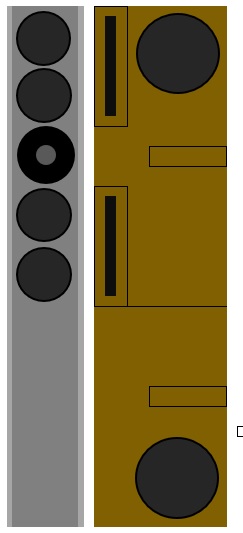

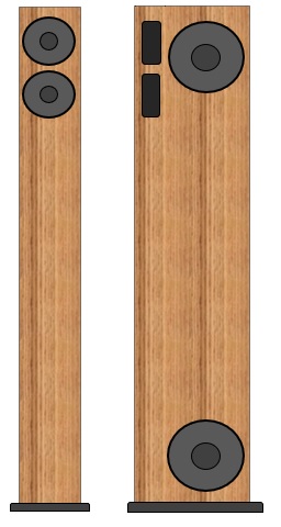

    Eller litt tilbake til start. Gå opp til 16 cm bredde og plassere bassene foran.
    Så plasserer jeg alle driverne slik at de er fysisk i fase. Ved å jobbe dedikert med delefilteret med mål om å gjøre hver driver så linjær som mulig passivt (med impedansekorreksjon og sugefilter) før deling samtidig som at driverne er i fase så kan det gi meget godt resultat. Lynn Olsson og han dansken har skrevet om det. Litt dårlig forklart av meg.

    Også med en løsning hvor bassporten kan skrus ut og erstattes med en solid dekkplate sånn at høyttaleren blir lukket når man henger på sub.

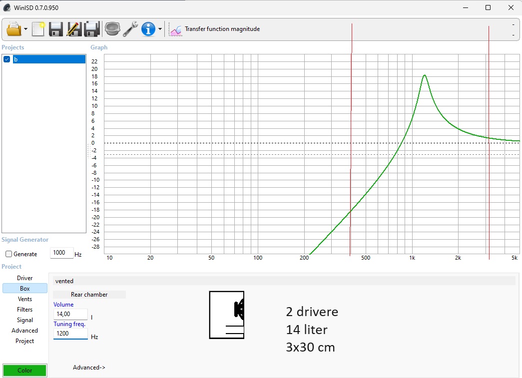

    Med 4 drivere i refleks. 34 liter netto volum totalt. Satt av god plass til Hypex plateforsterkern.
    H125xB16xD27
    L16RNX3 har SD på 104 cm2. Fire av dem får areal som en 11 tommer. Den har solid xmax og tåler flere hundre watt. Det må jo begynne å hjelpe da? Med fire altså?

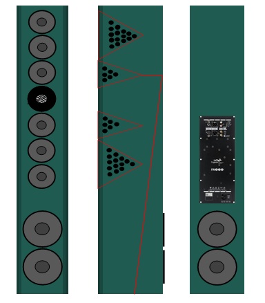

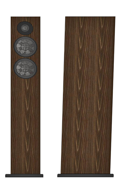

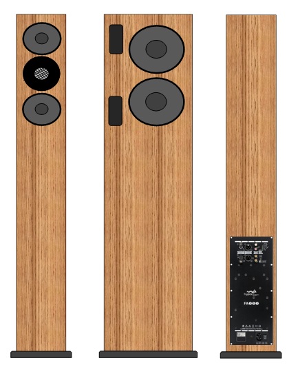

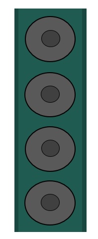

    Litt høyere, litt smalere, avrundede hjørner, basser på begge sider (utligner vibrasjoner og areal som en 11 tommer), at bassene er oppe og nede jevner ut responsen, deler opp kassa i to sånn at hvert par får hver sin port, muligens ambience diskant bak med potmeter?
    Har lest litt mer om MTM og det er bare å kjøre delefrekvensen så lavt som mulig på diskanten. Jo mere punktkilde blir det. Dessuten er det MMTMM og da slipper jeg vel shading (pga lav deling). DXT tåler fint 1800 Hz og har stor kapasitet og lite vreng. De fire fulltonene har areal som en 7 tommer.
    Har lyst på passiv deling.
    Skal tegne kardioide åpningene med hull istedet. Slipper gitter da. Skal være 1/3 av sd pr driver mener jeg å huske.

    Alternativt aktiv kardioide i bunn drevet av Hypex FA253. Når bassene er koblet parallelt i 4 ohm får jeg 250+250+100 watt. Det blir da aktiv deling mot toppen og passiv 2 1/2 veis deling innad i toppen. En ganske avansert konstruksjon etterhvert.
    (MM) M T M (MM), de to i parentes får en ekstra spole som avskjærer 600 ish? De respektive kardioide kamrene har sine komfortområder blant annet mtp følsomhet.
    Her bør det være mulig å få kontrollert direktivitet veldig langt ned.
    Bassparene er i hvert sitt lukkede kammer. Med Q på 0,7 blir det 10 liter ish. Det er fortsatt litt mer plass å gå på for å senke Q ytterligere.
    Høyde 130 cm
    Bredde 16,5 cm
    Dybde 22 cm
    Det blir en høy og fin plassering av diskant for et stort lydbilde sånn jeg liker det.

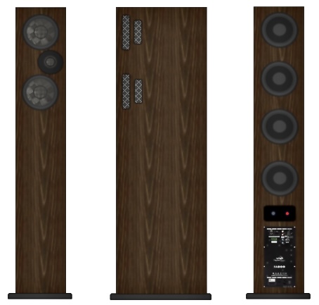

    Litt att og fram og tilbake.
    Passivt delt.
    Helt enkelt med lukkede kamre til mellomtonene på 1-1,5 liter pr stk. f3 på 110 hz ish. Kan kanskje la mellomtonene spille i felles kammer eller blir det krøll med serie-parallell koblingen?
    4 basser. Dvs to motstående på hver side for å dempe/eliminere vibrasjoner. 34 liter i bassrefleks.
    Høyde 136 cm
    Bredde 15,5 cm
    Dybde 27,5 cm
    Kan være at den lages litt lavere og ditto litt dypere. Ellers er form og plassering av driverne OK.
    Og burde jeg brukt 8 Ohms i mellomtonen?
    SEAS Prestige 27TBCD/GB-DXT (H1499) Tweeter (madisoundspeakerstore.com)
    Seas Prestige FU10RB H1600-04 4" Full Range (madisoundspeakerstore.com)
    SEAS Prestige L16RNX3 6" Aluminum Cone Woofer (H1869) - 8 ohm (madisoundspeakerstore.com)
    FØLSOMHET:
    Diskant: 92 dB, 6 Ohm. Blir fort under 90 dB (6 Ohm) etter korrigering: Test report | Seas DXT 27TBCD / GB (H1499-06) (heissmann-acoustics.de)
    4 stk mellomtone: 85 dB, 4 Ohm. Serie og deretter parallell gir +6 dB = 91 dB (4 Ohm)
    4 stk bass: 84 dB, 8 Ohm. Serie og deretter parallell gir 6 dB = 90 dB (8 Ohm)
    FILTER:
    Tenker 300-350 Hz ish er et utgangspunkt. Da drar jeg nytte av filtergain.
    I MMTMM må jeg passe på å ikke gå for høyt, tenker 2000 Hz er OK. Men ved å sette på en spole på øverste og nederste mellomtone kan jeg dele de to nærmest diskanten opp mot 3500 Hz og samtidig jevne ut baffelsteptapet rundt 750 Hz.

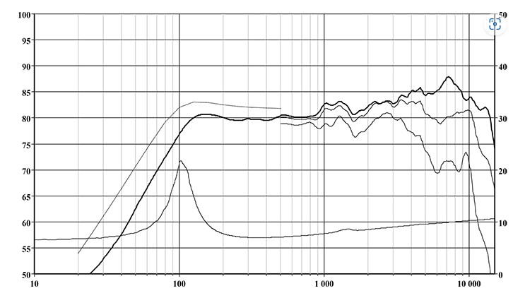

    Mellomtonene har fin spredning opp til 3500 Hz:
    Har også 4 stk 8 Ohm så her kan jeg kombinere ifbm «konturen» jeg behøver nedover.

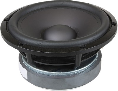

    hensikten med rnx3 vs den vanlige L16 er vel at den kan brukes høyere i frekvens i en 2-veis. så poenget med 6 fulltoner er for å kontre areal og kort slaglengde, endre spredningen vertikalt og evt øke virkningsgraden?

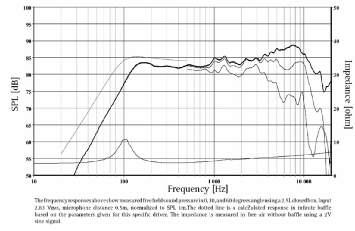

    4 tommers fulltoner:
    1) smal baffel, dvs stilk
    2) veldig lav mms = kjappe
    3) mulighet til å dele høyt dvs 3K
    4) kort c/c i MTM (og dette med spredning vertikalt)
    5) kort c/c i MMTMM
    Mens «super L16» tok jeg litt ukritisk men fordi det var det beste jeg fant fra Seas under 15 cm i bredde (mtp stilkmontering i front), regner med det blir artikulert bass av 4 sånne pr stilk fra 350 Hz og ned til 40 Hz + room gain?

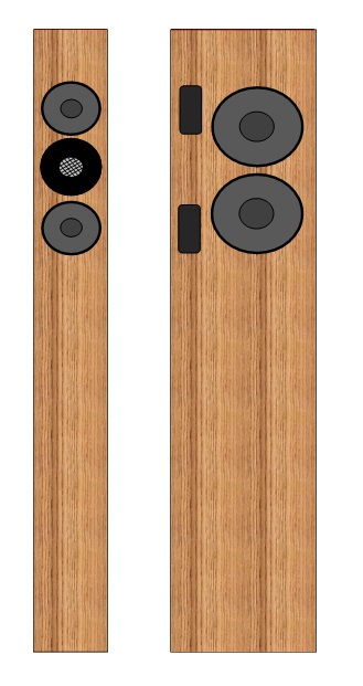

    Så hvis jeg følger den ideen og dropper de små FU10RB fulltonene totalt.
    DXT og dobbelt par LX16RNX MTM og i aktiv kardioide. Hypex FA253 på ryggen. 2x10 liters lukket kammer gir 0,7Q og f3 70 Hz.
    BHD: 16,5 x 94 x 23 cm (Beolab 18 er 13,5 x 15,5 x 132)
    Hypex 253: https://www.hypex.nl/products/amplifier-families/fusion-amplifier-family/fusionamp-fa253
    Foran, bak, siden:
    Og en LROY sub med Hypex 501 som kan stables 😎
    Det starter gjerne veldig spektakulært og går ørten runder før man havner på noe relativt kjent.
    Men tross alt. Her har vi:
    * en superbra diskant med kontrollert direktivet og ultralav forvrengning
    * vellydende 16 cm bassmellomtoner med høy QMS, meget bra xmax og høy effekttålelighet
    * MTM kontrollerer spredning vertikalt og muliggjør parallellkobling uten 1/2 veis filter
    * Aktiv kardioide gjør (forhåpentligvis) mirakler i små rom
    Tradeoffen er å «sløse bort» ett driverpar og en forsterkerkanal til kardioide bak men tross alt er to av disse bassmellomtonene som en 8 tommer i areal og de spiller meget bra mellomtone er jeg blitt fortalt.
