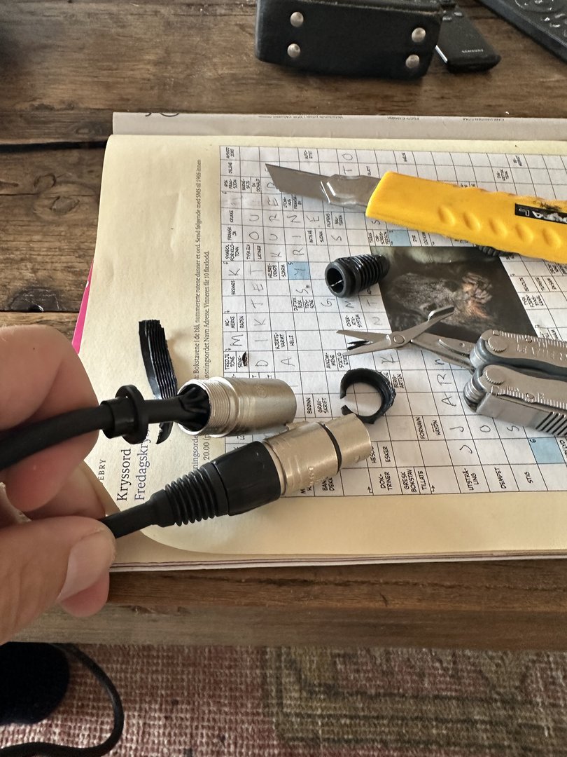

    Jeg fortsetter å legge ut så kan de som er interessert lære av prosessen. Når man gjør noe for første gang så blir det altid prøv og feil.
    Den for lange XLR pluggen kan rett og slett skjæres til. Eller til og med bare skru av hetta og tape den fast midt på kabelen. Så enkelt 😜
    Vis vedlegget 1145440
    Blir det noe igjen av strekkavlastningen da? Ev hva holder igjen innmaten i huset? :unsure:

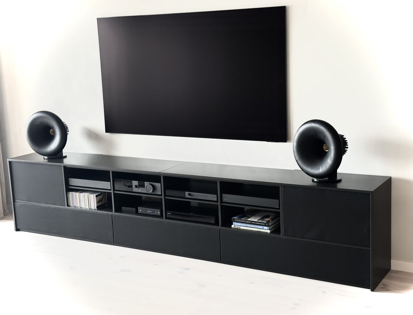

    Kronbladene skimtes i sterkt lys, i og med at det er 9 stk så er det et pent mønster som fru Hornlyd likte, faktisk bedre enn om det er homogent.
    For meg er det hipp som happ.
    Fordelen med horn som er limt sammen av kronblader er demping. Det er veldig dødt.
    Ellers er det design av 3D printet og lakkert krybbe som står for tur. Den jeg har er en prototype som skal få et mer organisk design pluss litt småjusteringer.

    Til å være visuelt ikke-vulgær stue-fi, men også fokus på slem lyd, så tror jeg dette blir veldig bra.
    ...til tross for "nice compacts" merkelappen.

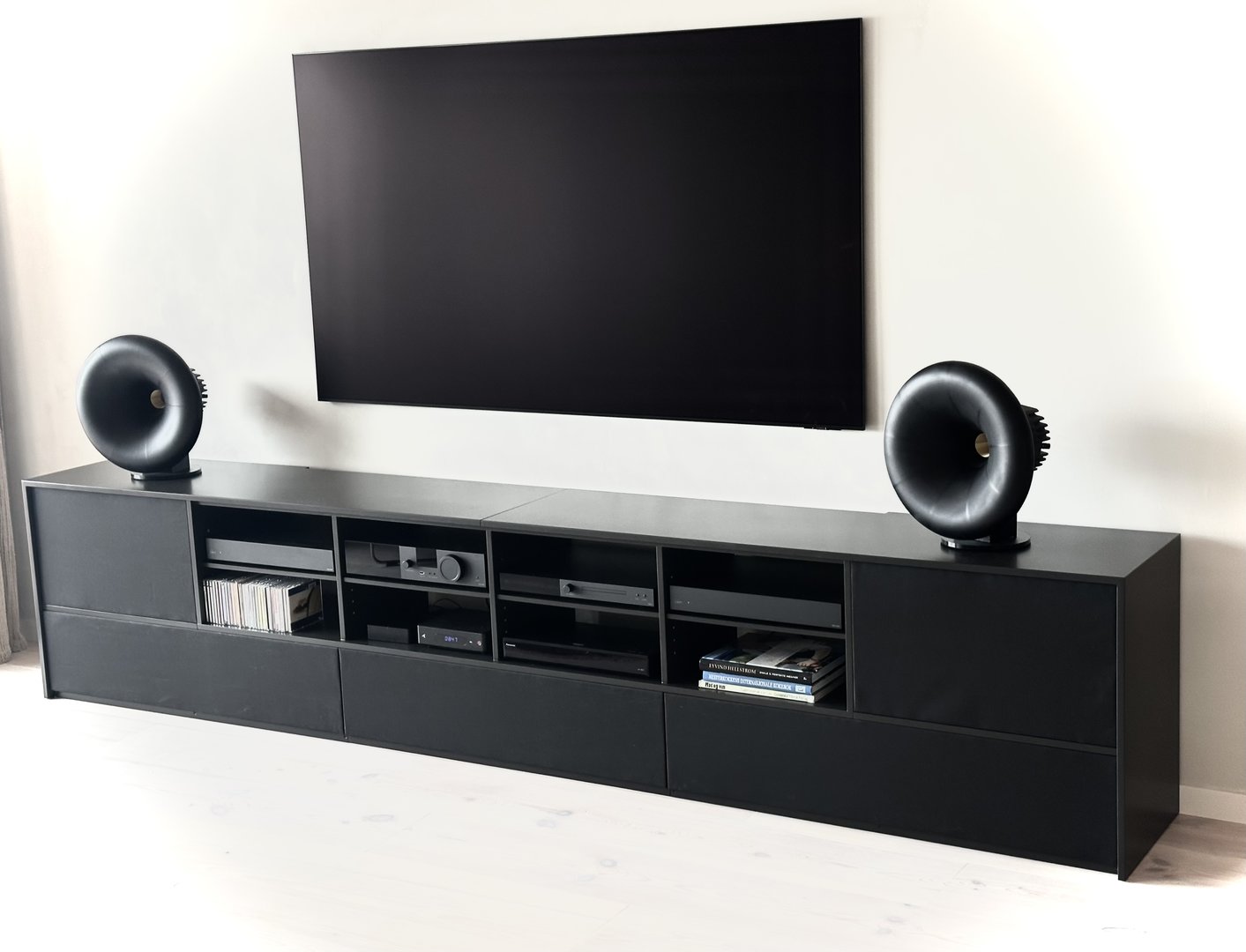

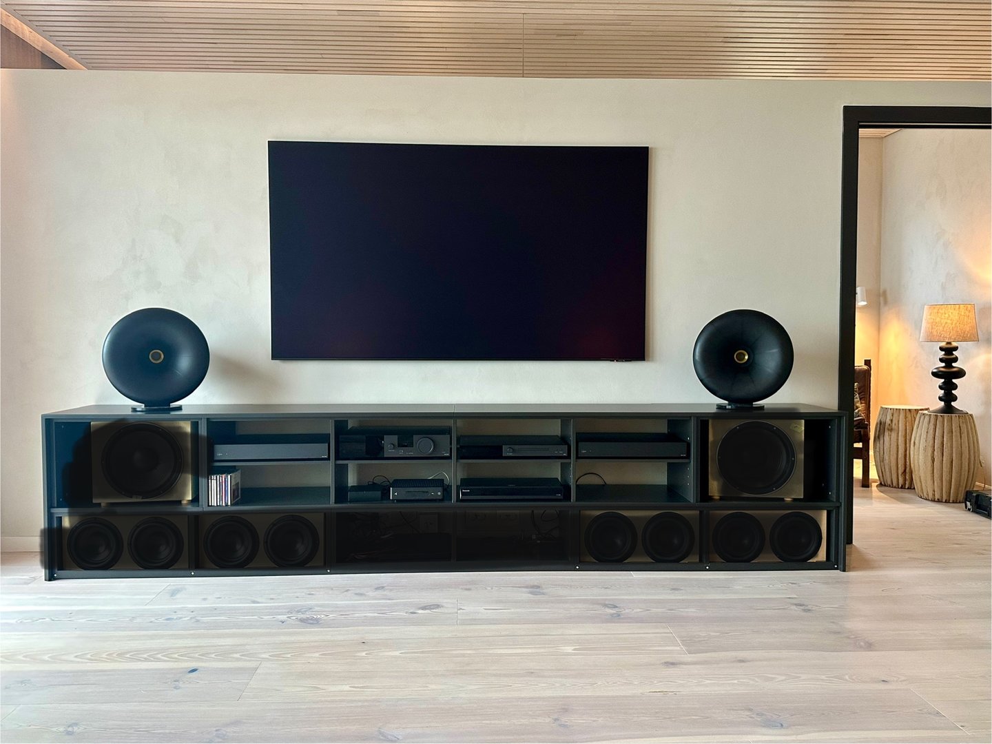

    Har fortsatt litt småjusteringer som må gjøres, modulene er stablet og skrudd i hverandre, den ene mellomtone modulen står 4 mm skjevt (OCD) og ett av stofftrekkene må strammes litt. Også er det den lille reposisosjoneringer av hylle/boks/topp hirearkiet som skal gjøres til slutt.
    Men jeg og frua er superfornøyd. Hadde gjester i går og team Snickers-Bakken-Hornlyd må vel være fornøyde. Det ser jo ut som en dyr Montana løsning fra en møbelbutikk på Oslo vest. Bakkens lakk i matt dempet sort er proff.
    Her sitter jeg i lesekroken på kjøkkenet 15 meter unna på den andre siden av leiligheten og benken dominerer ikke i det hele tatt. Den blender inn i en og gir en relativt lav lounge følelse. Akkurat som planlagt :)
    Snickers hadde en idee om at horna skulle ha en lys tone som blender med den kalkmalte veggen bak for at den sorte benken visuelt står enda mer på egne ben. Egentlig en god idee, og horna kan jo bare males om igjen og igjen i beste Bergfinn tutti frutti stil ;)

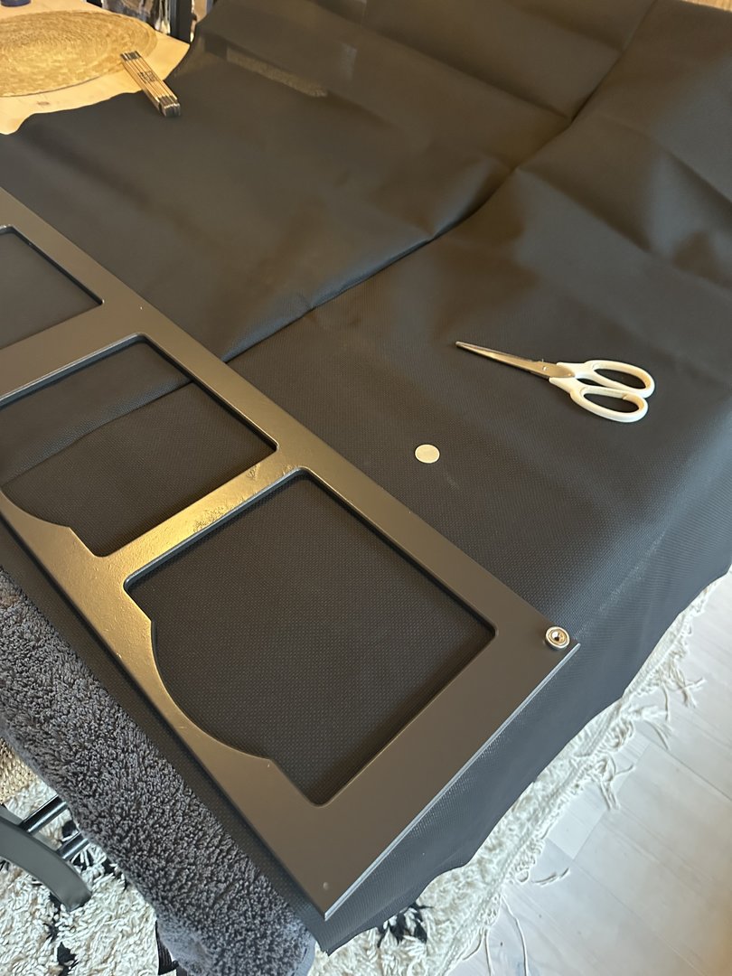

    Kjøpte, av alle ting, broderiduk i bomull på Panduro. Kona godkjente den 👏🏻
    Det blir litt jobbing med bestilling av kabler
    Også må jeg lage en løsning med sort stoff inni hyllene bak som skjuler hvit vegg og kabler som henger ned.

    Har du ikke kjøpt duk til å ha bak enda vil jeg tro sort ugressduk er fint, og veldig lett å åpne for hyll lokalt til kabelføringer.
    Billig også.
    Synes forøvrig dette ser veldig bra ut.

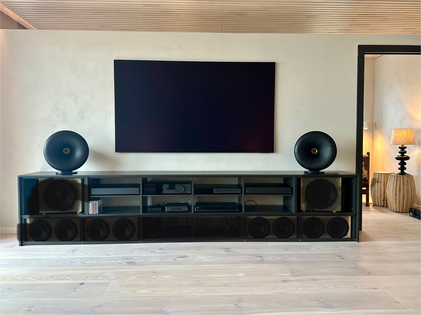

    Vis vedlegget 1145972

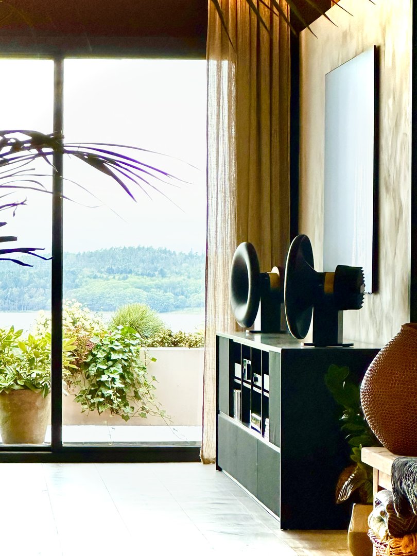

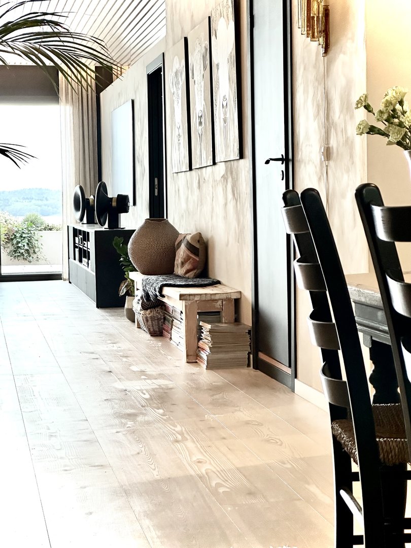

    Vis vedlegget 1145973
    Vi zoomer litt inn:
    Vis vedlegget 1145976
    Lekkert! Gratulerer😊

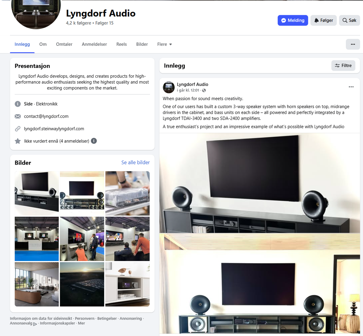

    De har fått bildene og tillatelse av meg. Har hatt litt dialog med Lyngdorf i Danmark i går og i dag med noen forslag om forbedringer av den delen av appen som styrer dsp. De mangler blandt annet mulighet til å snu fasen og man får ikke mutet forsterkerkanalene i TDAI 3400 uten at man mister delefilter innstillingen. Litt skummelt. Alternativt så har jeg satt høypass LR8-20K med maks demping på gain. Funker det og men litt knot. De separate forsterkerne kan mutes i appen. Skal lage en midlertidig kobling på horna til å mute og for å kunne snu fasen. Dette trengs jo kun når man ratter dsp. Ellers så foreslo jeg å kunne hente en rapport på hvilke EQ punkter Roomperfect velger, det var litt ja og tja og det er mulig men Roomperfect er patentert osv og Lyngdorf er ikke designet til så ekstreme diy systemer selv om det er mulig å bruke Lyngdorf til det 😉
