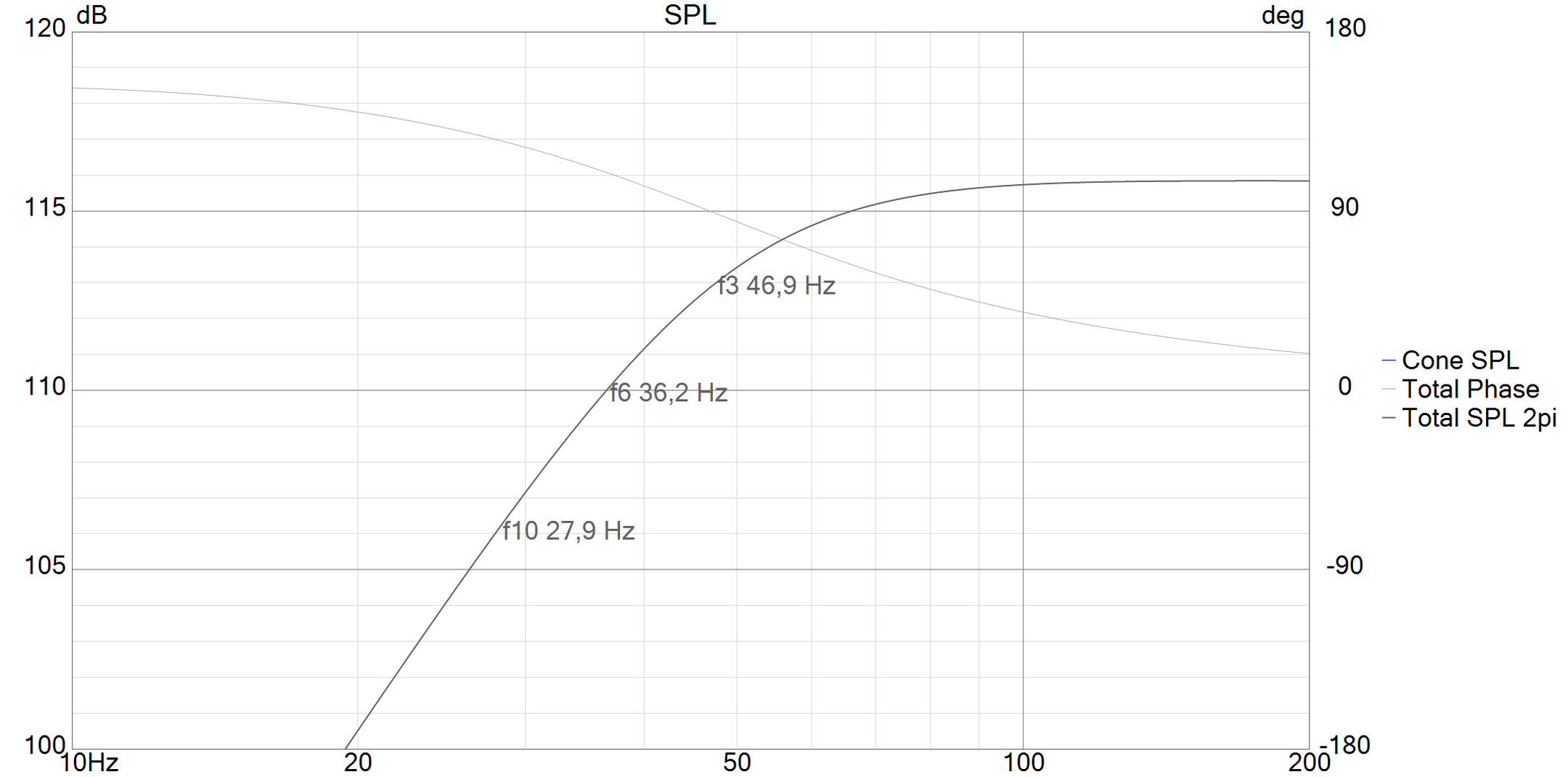

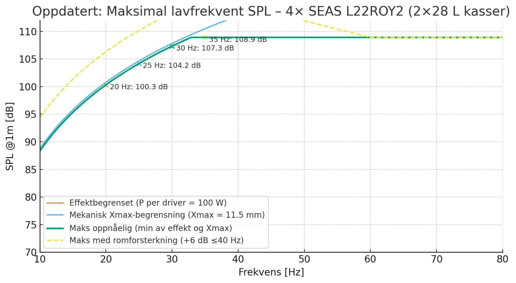

    Subbene er to stk Seas L22Roy2-4 Ohm i lukket kasse på 28 liter.
    Inni kassen er de seriekoblet (=8 Ohm).
    Så er to slike kasser parallellkoblet igjen slik at total impedansen er på 4 Ohm. Lyngdorf SDA2400 leverer 400 watt i 4 Ohm.
    Man får ikke automatisk 20 Hz med en slik konfigurasjon, da kreves det myyyye EQ. Jeg kan poste målinger siden.
    Det at det ligger 8 stk drivere ved siden av hverandre langs frontveggen kan bidra til å utjevne noder.
    Jeg sitter men en feeling av at det svakeste leddet i systemet uansett er bassene og rommet pluss at jeg ikke har lytteposisjon godt ut fra bakvegg. Her kan det også skje litt grums med bassen.
    Snickers har simulert bassene, kanskje han har en generell kommentar om kapasitet samt fordeler og ulemper med løsningen? :)

    Har kjørt en simulering i ChatGPT på en forsterkerkanal. Altså 4 basser og 400 watt i 4 Ohm dvs en kanal. Jeg stoler ikke helt på AI så ta det med en klype salt.

    skulle du prøve deg på de nivåene, blir du kastet ut fortere enn fy..... :ROFLMAO:

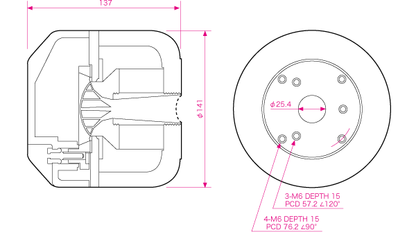

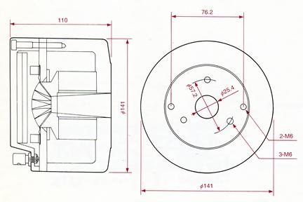

    Er det særlig forskjell på 2001 og 2002?
    Hovedforskjellen på de to er nok fasepluggen.
    2001:
    Her er lengden fra membran til senter på membranens sirkelbue, via fasepluggen, omtrent lik. Det gjør at bølgefronten vil bli litt omvendt domeformet, en litt mindre og litt flatere versjon av membranens form.
    2002:
    Her vil veien fra membranens ytterkant til senter på membranens sirkelbue være noe forlenget, mens fra midten av membranen har vi en mer direkte linje. Dette gjør at man får en litt flatere, eller potensielt svakt domeformet bølgefront.
    Denne forskjellen vil ha betydning for hvordan driveren kobler til hornet, spesielt ved høye frekvenser.
    I tillegg ser vi en annen viktig forskjell. 2001 har 3 ringer (slits) mens 2002 har også 3, men med tillegg av et lite hull i midten. Vanligvis vil flere slits gi noe mer output ved høye frekvenser.
    Ser vi i tillegg på fasepluggens geometri, og samholder den med side 674 i bibelen (altså hornboka) så er det åpenbart at 2002 og 2001 vil ha vidt forskjellige mønstere for sirkulerende moder. Dette vil påvirke frekvensresponsen generelt. Det vi i all enkelhet kan si er følgende:
    2001:
    Fasepluggen har kanaler med lik lengde fra membran til kobling mot andre kanaler. Dette gir i praksis moder ved sammenfallende frekvenser.
    2002:
    Kanalene i ytterkant er svært korte før de suksessivt kobles sammen med kanaler innover mot midten av fasepluggen. Dette gir betydelig distribusjon av modene, så dermed flere moder, men mindre energi i hver mode.
    Selv om konsentriske faseplugger er steinalderteknologi synes jeg personlig løsningen i 2002 et ganske greit kompromiss.
