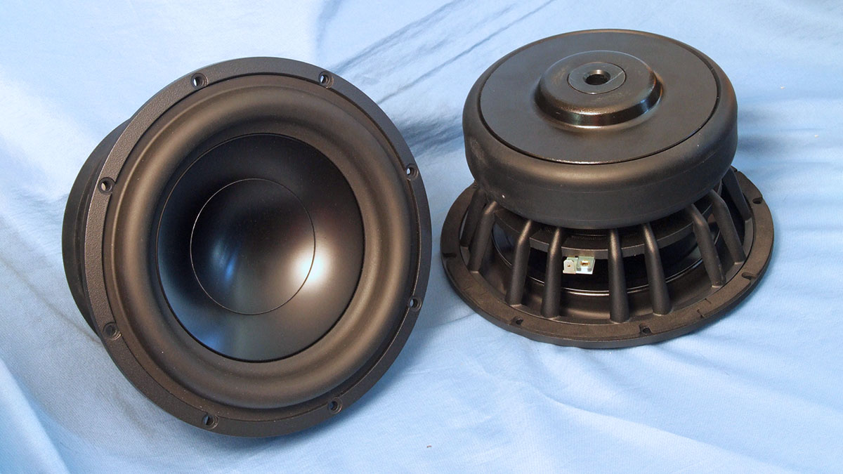

    Hva kan vi si om bassene mine da?
    (Jeg har 4 ohms versjonen)
    Her er det Klippel målinger:
    Bergfinn
    22.07.2013
    10.262
    15.985
    Fordelen med L22/26 ROY/RO4Y
    er at de kan tåle mere output uten nevneverdig vreng,
    i motsetning til mye annet der ute på marknaden.
    ...om kompakt og slem bass er nødvendig.
    Selv om jeg vanligvis er vant til 4x21" i hovedriggen
    er jeg imponert over ytelsen i min ultra nærfelt PC lyd rigg
    med 2x10" L26RO4Y, selv på ganske så høyt volum.
    Min "reserve" 10" XTZ sub når ikke L26 bassene engang opp til tå neglen på ytelse/volum/kvalitet
