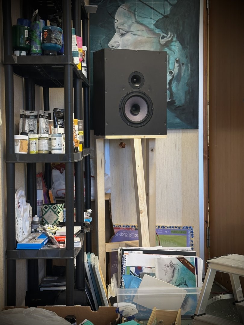

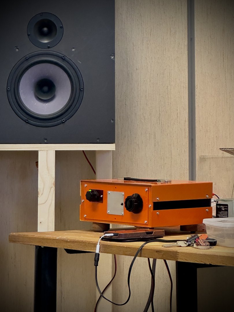

    Da har fruen fått lyd på verkstedet. Stativene jeg lagde i en fei blir istedet bygget om til høyt-opp-på-veggen braketter etter ønske fra hun som disponerer verkstedet 🤭
    Lukket kasse på ca 26 liter med Seas FA22 fulltone.
    Baffelstep filter på 1,5 mH & 12 Ohm.
    Seriekondis på 0,82 uF på Scanspeak Horn-domediskant. Delingen er på 30000 Hz med slakt fall nedover. Pga høy følsomhet så gir den litt nivå nedover som kan høres hvis man hører veldig godt etter. Unødvendig egentlig men moro å prøve.
    Det er bra bass i disse faktisk.
    Forsterkeren er steampunk ala @Steinkare

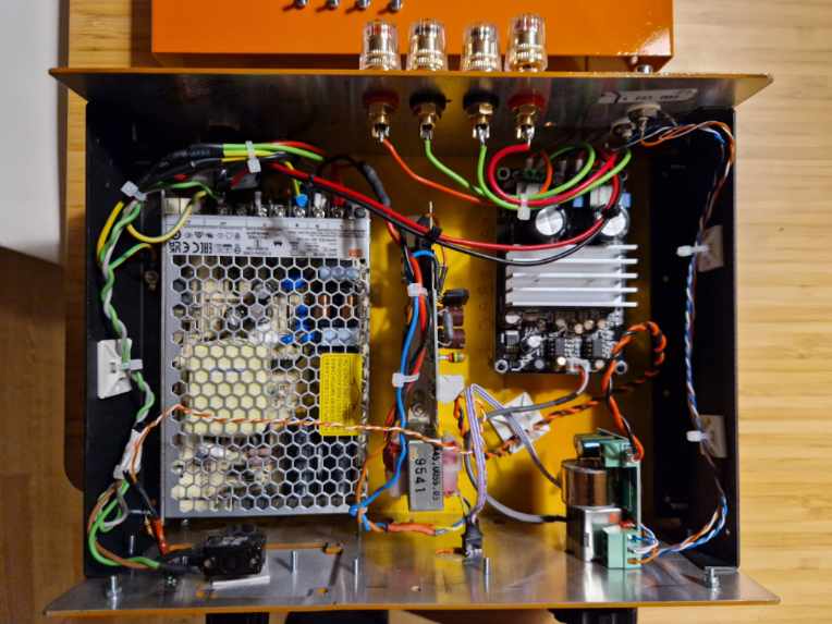

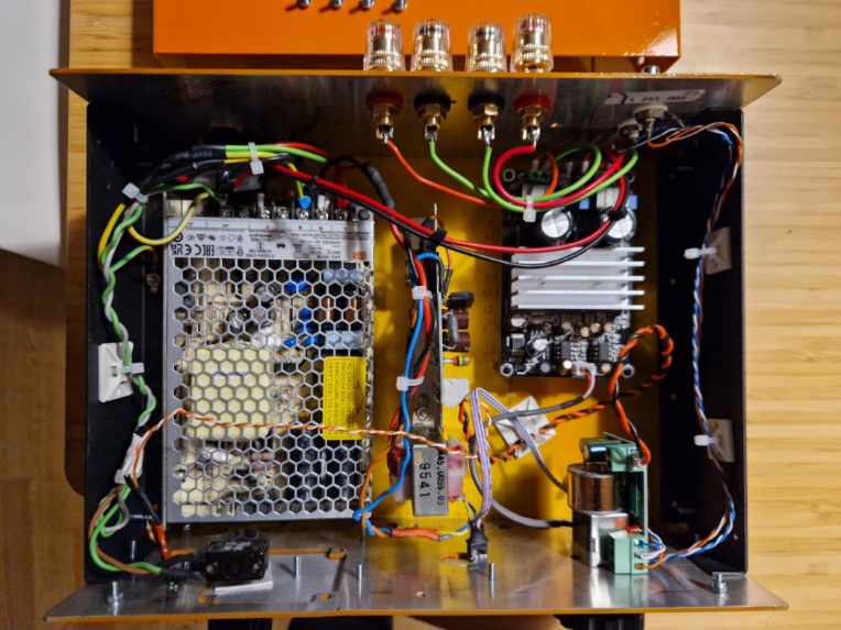

    Vi ryddet på dingse lageret mitt og fant et TPA3255 forsterkerkort, smps, fjernstyrt volumpot og terminaler. Også hadde han et 50 år gammelt kabinett til et eller annet rart samt oldis volumknotter. Kabinettet ble rikelig utsatt for drill og gjengtapp samt lakkert med Biltema-orange lakk som ble herdet i stekeovnen før, eller etter?, fredagspizzaen 👏😎

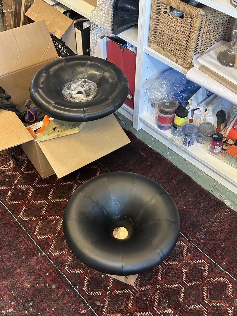

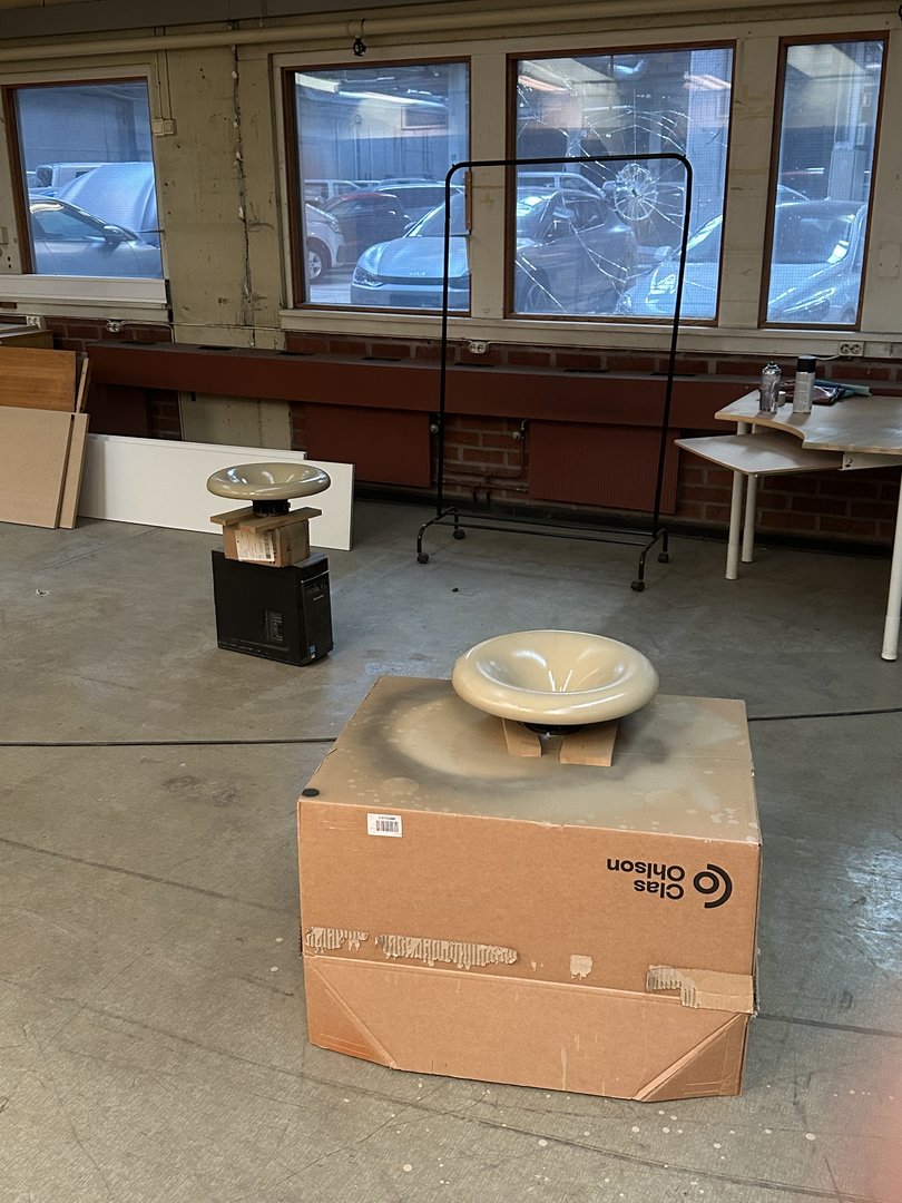

    Da har jeg fått limt horn 2 og begynt å pusse på nr 1. Jeg har gnidd over skjøten for å få Tec7 jevnt nedi.
    Blir mye jobb å pusse bort. Sprayet over et strøk matt sort lakk etter litt pussing for å se tingenes tilstand og huff ja, her må det jobbes 😬

    Med Festool mesh pussepapir for eksentersliper (brukt for hånd) gikk fjerningen av Tec7 griset greit. Tok et par timer 😬
    Brukte litt superlett sparkel i sprekkene. Da tar jeg unna de dypeste furuene.
    Men dette er bare begynnelsen. Mange lag og mye pussing må til her. Det er langtfra så pent som på foto.

    Jeg tror ikke det er realistisk å fjerne sprekkene fra de ni kronbladene. Fruen synes de gir en fin «blomster-effekt»
    Å bruke 2K sparkel i sprekkene har jeg valgt å ikke bruke fordi overgang sparkel og myk plast er for stor og da vil plasten lide tror jeg.
    Har brukt nesten fire bokser sprøytesparkel hittil. Og jeg synes ikke Biltema er noe spesielt dårligere enn den Relekta lanserte for over 15 år siden.

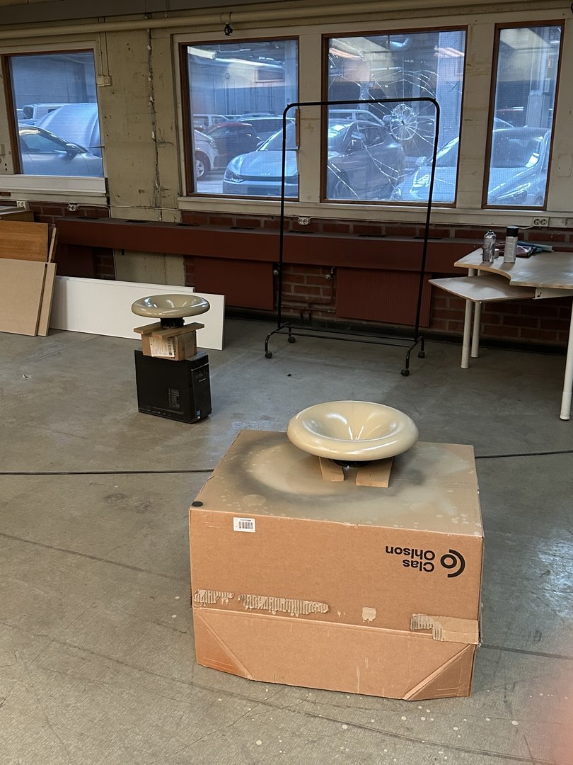

    Vis vedlegget 1139144
    Oppfattet spørsmålet ditt utelukkende konstruktivt :)
    Men følg med videre til jeg er helt ferdig så ser du hva jeg konkluderer med tilslutt. Ingenting er skrevet i stein og jeg synes det er gøy å forske.
    Når det gjelder det å få nesten perfekt bil lakk finish hjemme i boden så fikk jeg det til med den blå platespiller plinthen lenger opp i tråden. Oppskriften var:
    Lage dyp V fure i skjøten på mdf platen
    Sparkle i furen med fleksibel 2K karosserisparkel for støtfangere
    Sparkle mer og da bredt
    Mange lag sprøytesparkel
    Mange lag slipegrunning
    Mange lag baselakk
    Mange lag klarlakk
    Masse pussing i finere og finere grader
    Blåse med trykkluft
    Tac rag for å fjerne støv
    Lakke ute under tak helst når det regner
    Altså, masse jobb og tålmodighet
