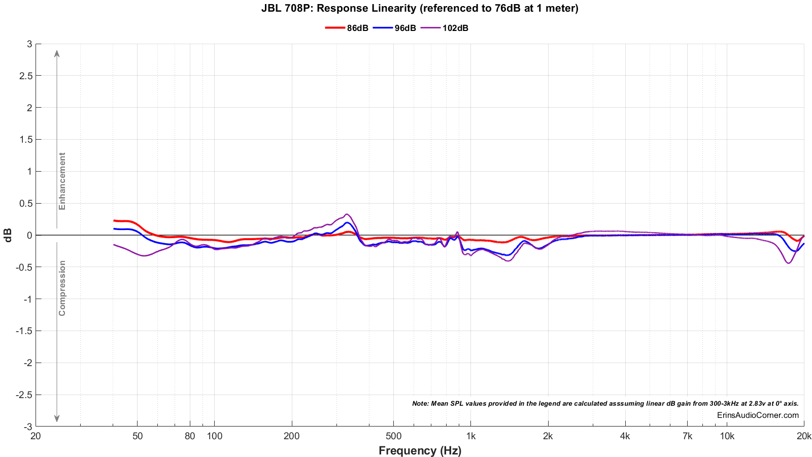

    Joda, men så er det er mange som blander peak nivå med gjennomsnittsnivå. Kan S9 måle peak nivå korrekt?
    Jeg sjekket dette med en lydapp på Samsung S8 og min nåværende S20 samtidig som jeg hadde Umik-1 på REW. Mobilen hang ikke med i det hele tatt på dynamiske utsving. Kortere transienter forduftet helt fra målingene på telefonen, sannsynligvis fordi telefonen bare klipper over et visst SPL nivå.
    Mobilene må også kalibreres for snittnivå, i mitt tilfelle var det vel rundt 14 dB forskjell på kalibrert Umik og mobil på white noise.

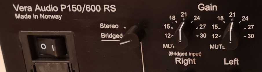

    Hehe.....Vera P150/600 gikk i protect når det var samplingfrekvens bytte i JRiver. Målte en peakverdi på 122 db i lytteposisjonen...og det kunn fra den høyre diskanten. Sikkert ikke bra for verken diskant eller lytter.

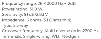

    Er det tilstrekkelig med effekt med 1 stk Vera 150/600 til Marten Parker Trio eller helst 2 stk i mono?
    Dette er spesifikasjonene:
    Høyttalerne er oppgitt til å tåle 300W effekt og har en oppgitt impedanse på 6 Ohm, men går helt ned til 3,1 Ohm.
    En stk Vera P150/600 leverer 230W i 6 ohm og 420W i 3,1 Ohm, så jeg tror rett og slett ikke høyttalerne tåler så veldig mye mer enn en stk. P150/600.
    En annen måte å se dette med tilgjengelig lydtrykk er på er å se på spenningen. P150/600 leverer 33V helt forvrengningsfritt i alle laster helt ned til 2 Ohm.
    Dine høyttalere lever et lydtrykk på 91dB ved 2,83V (Vi runder av til 3 volt)
    En dobling av spenningen øker lydtrykket med 6dB.
    Det er fin tabell her:
    6V -> 97dB SPL
    12V -> 103dB SPL
    24V -> 109 dB SPL
    48V -> 115 dB SPL
    Vi ser dermed at vi havner på ca. 112dB SPL med en stk. Vera P150/600.
    Det er i grunnen mer enn høyt nok til vanlig lytting.
    Det kan hende du kan skvise ut enda to-tre dB høyere volum med to stk. i mono, men da begynner nok disse høyttalerne å slite.
    Når det gjelder forskjell i lydkvalitet ved å bruke en i stereo kontra å bruke to i mono er vel Vera Audio ærlige nok til å si at forskjellen er liten.

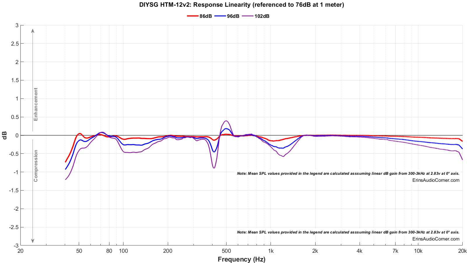

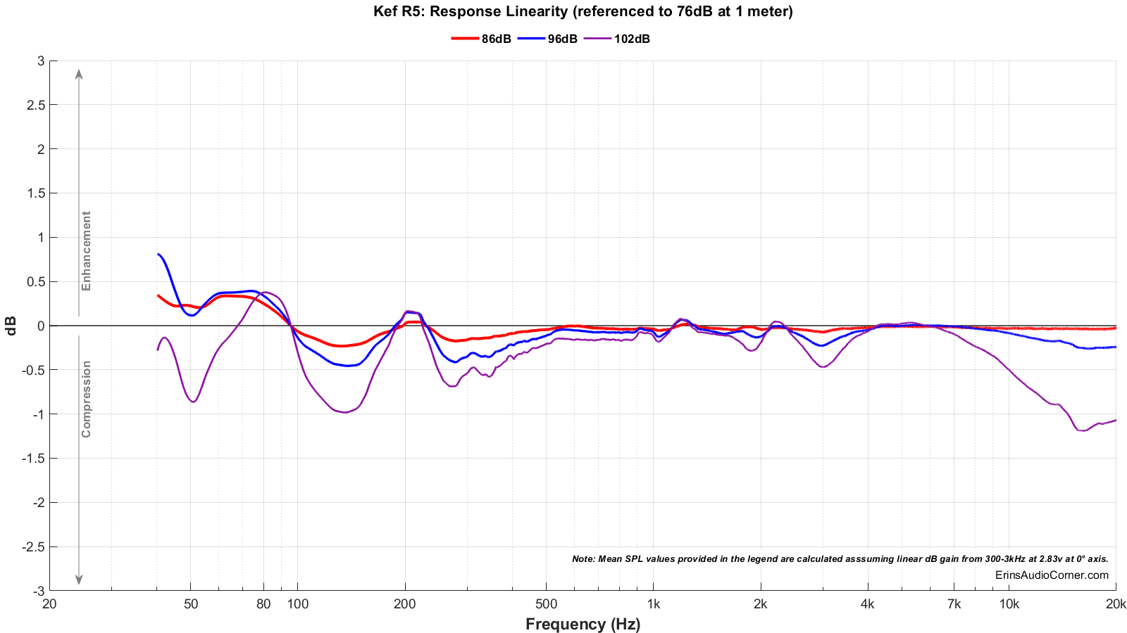

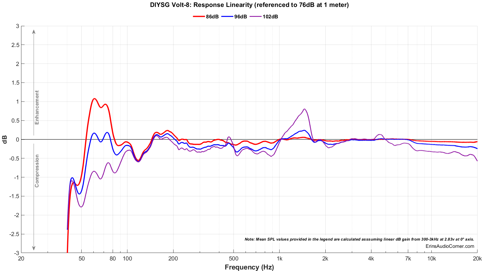

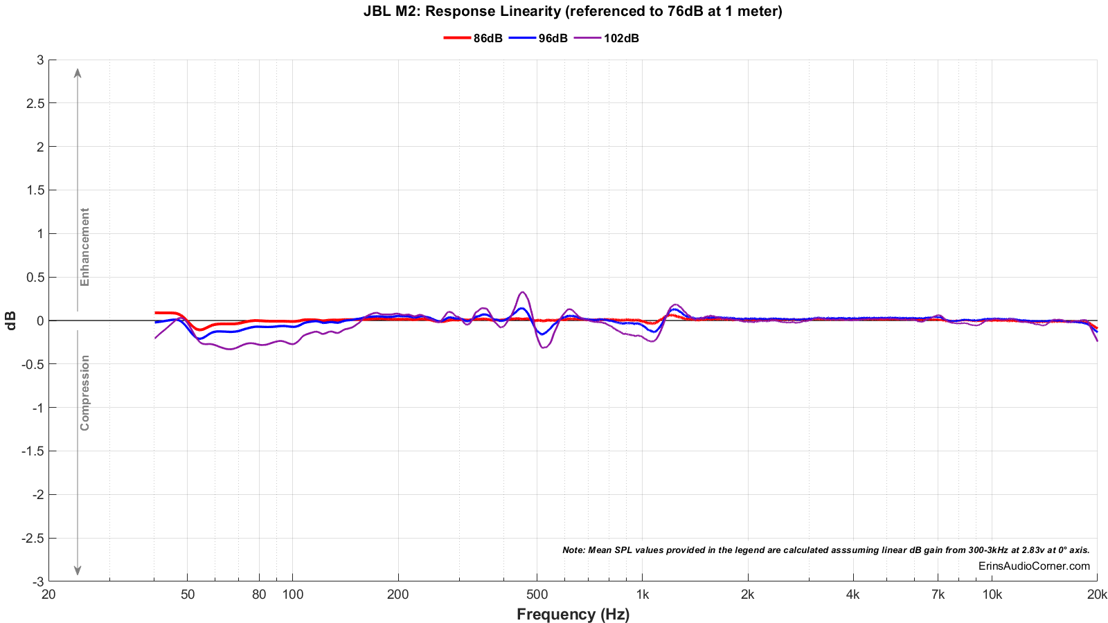

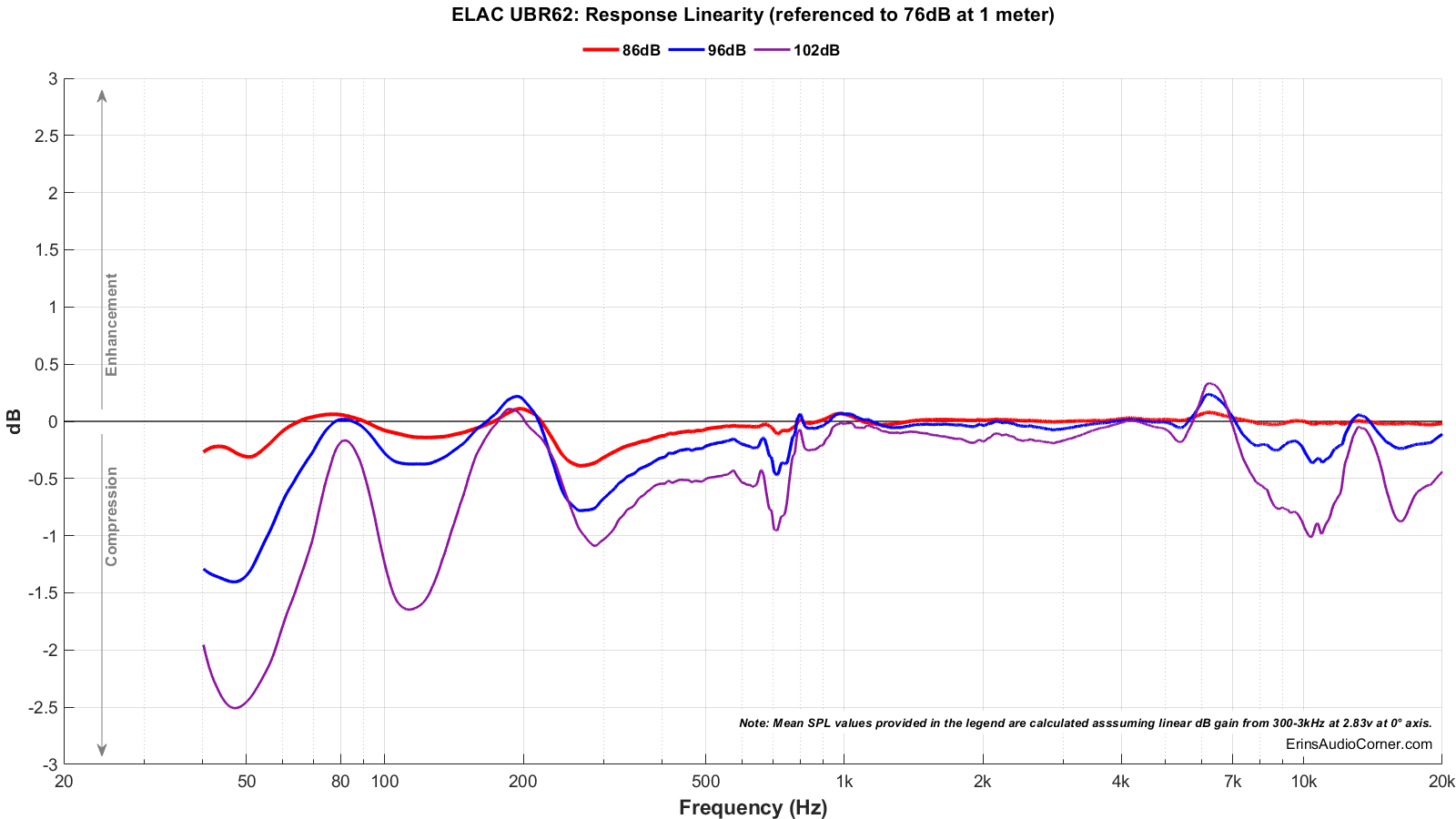

    Generelt sett kan man vel anta at normale høyttalere med normal sensitivitet vil få problemer med kompresjon før man får problemer med effekt i disse Vera-forsterkerne? Her er kompresjonstester fra Erin's Audio Corner fra noen av høyttalerne som har blitt utført kompresjonstester av.
    111 dB vil vel kreve 8 ganger så mye tilført effekt og dermed veldig mye mer kompresjon. Selv JBL M2 nederst vil få problemer under 100 hz med 110 dB nivå, en stor høyttaler designet for nettopp lydtrykk.

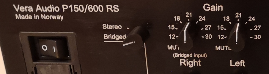

    Nettopp på grunn av dette implementerte vi MUTE i tillegg til gainkontroll på Vera forsterkerne. Alt kan skje når man tukler med DSP. Det rimte 😁. (Ja, jeg blir mobbet av barna mine for mine elendige pappavitser...)
    Vis vedlegget 724899
