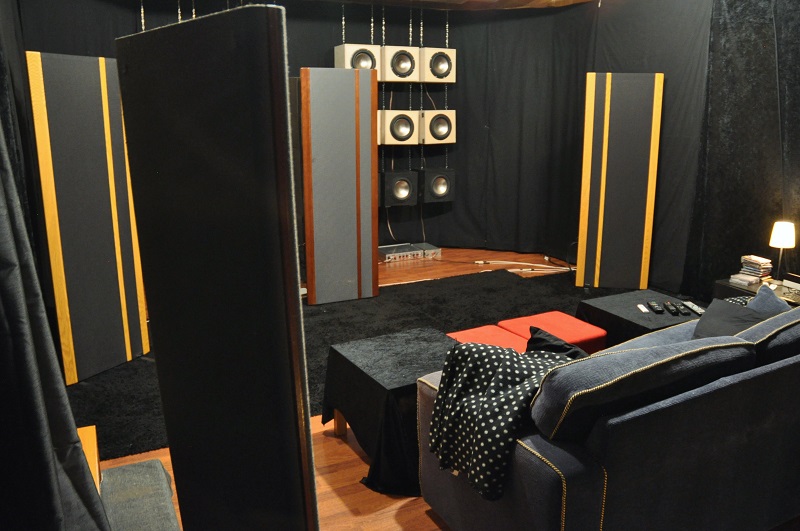

    Litt historikk først - jeg har vel omtrent 40 år bak meg som DIY'er. Har både bygd høyttalere og forsterkere. I en periode var jeg også såkalt bransjeaktør, men jeg avviklet dette for mer enn 10 år sida. Jeg har alltid bygd høyttalerne mine selv, og de siste kreasjonene var et digert dipolsystem med B&G RD-75 planar-magnetic drivere og 16 stk 21" Beyma basser i store tårn. Jeg har et dedikert lytterom på 35m2, som også fungerer som hjemmekino.
    På et tidspunkt kjøpte jeg et par Magnepan 1.5/QR, litt på impuls og litt fordi jeg trengte et par anstendige høyttalere på stua. Og dermed var det gjort kan du si. Bitt av basillen, og imponert over hva disse relativt små Magnepan'ene var i stand til - med hjelp av DSP vel å merke. Neste steg var å skaffe et par Magnepan 3.6/R til stueanlegget, som etter hvert ble bygd om til aktiv drift med DSP og et par subwoofere. Det store anlegget inne på lytterommet sto nå og samlet støv. Jeg hadde mistet interessen for det rett og slett, og det ble så demontert og de store basstårna solgt sammen med en 8-kanals DAC og noe annet stasj. Lytterommet ble rigget om til kino med et 7.4.1 oppsett. Flere Magnepan høyttalere ble shoppet brukt. Jeg har per dato to par 3.6/R, to par 1.6/QR og ett par 1.5/QR. Sistnevnte er tilbake i stereoanlegget på stua. Jeg trenger bare et par til med 3.6/R, eller til nød bare en høyttaler før jeg er i mål med det jeg har på planen, som er et 5-kanals oppsett med 3.6/R, og 1.6/QR i de andre kanalene.
    Anlegget og rommet brukes nå igjen som lytterom. Her har jeg mulighet for å høre vanlig stereo og multikanals musikk fra SACD, i tillegg til å se film. Anlegget er et 7.4.1 oppsett og støtter Atmos. Man bør bruke samme tilnærming til multikanal og kinolyd som for hifi mener jeg - jo mer transparent og nøytralt, jo bedre blir resultatet.
    Jeg har kjøpt en del SACD i det siste, for det meste klassisk. Det er mye som låter frapperende bra på SACD, og multikanal hever virkelig opplevelsen av "being there"! Stereo blir tamt og unaturlig i forhold.

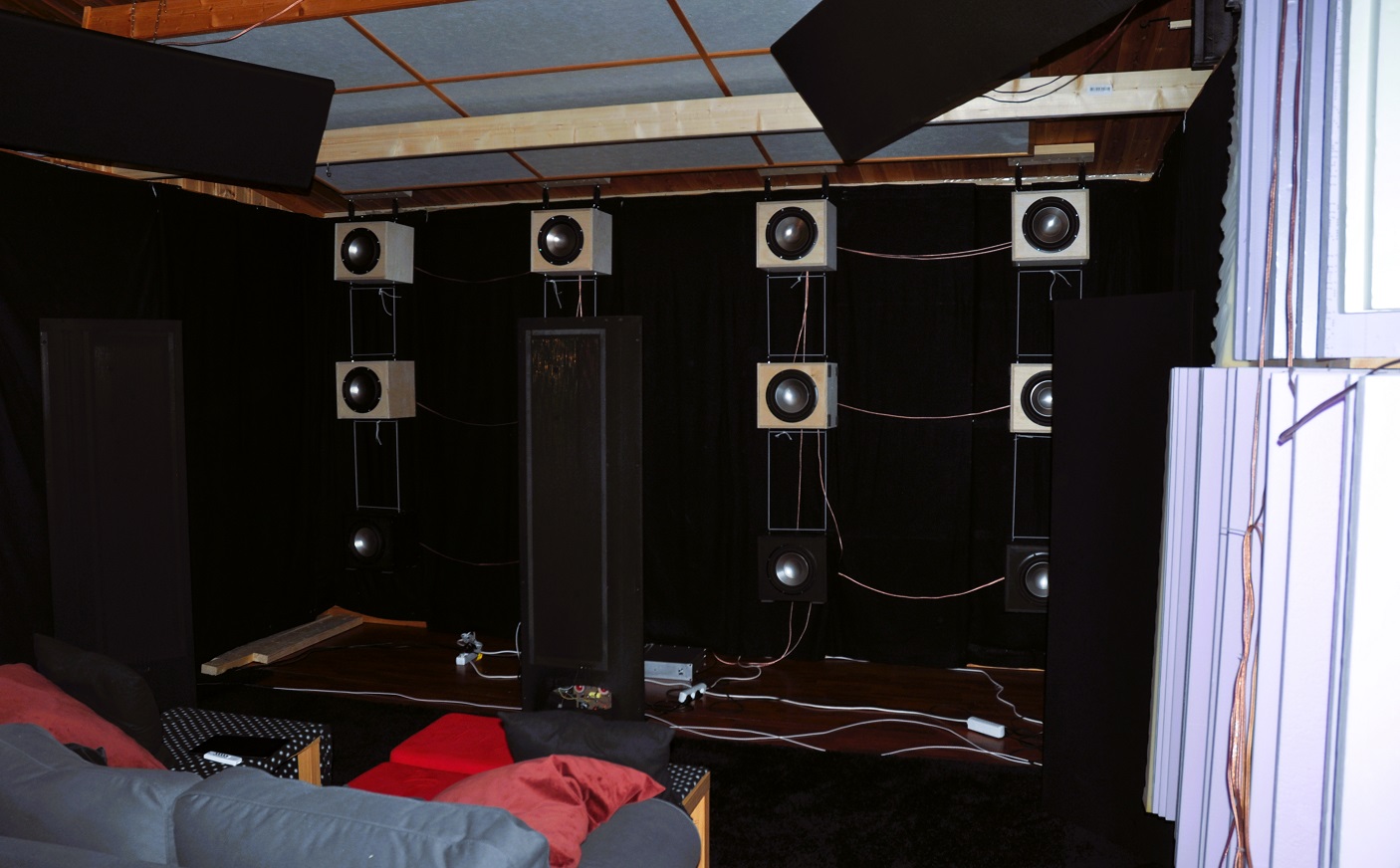

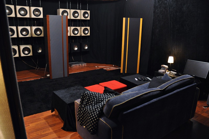

    Rommet slik det står nå er en skikkelig "batcave". Det må det nesten være for å fungere optimalt som kino. De fleste flater er dekket over med svart stoff. Bak stoffet er det diverse akustikktiltak, etter hva det er behov for. Rommet er temmelig dødt, og låter veldig bra synes jeg.

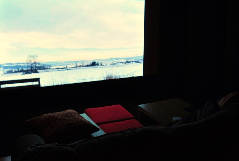

    Her er et bilde av rommet. Jeg beklager den litt dårlige kvaliteten, men det er ikke lett å ta sånne panoramabilder med mobiltelefon i dårlig lys...

    :oops: :oops: Likte meg veldig godt i det gamle rommet jeg..... herlige proporsjoner, luftig og fint og med "lounge Area" bak lyttesofaen!

    Ikke hver dag man ser panelhøyttalere i alle kanaler, nei! Tøft! Hva slags elektronikk og sub'er bruker du?

    Syncrolux
    Utstyrsliste..... :cool:
    L-R høyttalere
    Magnepan 3.6/R

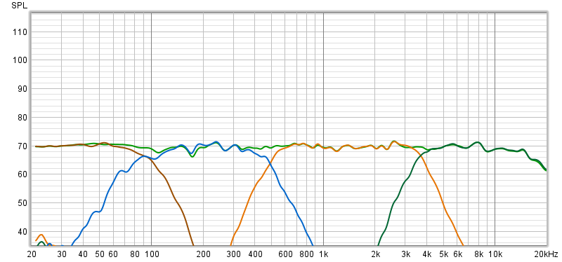

    Disse er bygd om til aktiv drift med Hypex plate-amper - FA502 på basspanelet, og FA252 på mellomtone og bånddiskant.
    Delefrekvenser er 200 og 2500 Hz.
    C høyttaler
    Magnepan 3.6/R
    Bygd om til aktiv drift med Hypex plate-amp FA253.
    Delefrekvenser er 200 og 3000 Hz (mer om dette senere)
    Surround og surround back høyttalere (4 stk)
    Magnepan 1.6/QR.
    Drives av surround receiveren.
    Top rear høyttalere
    DIY med Seas W17EX og en eller annen softdome diskant (husker ikke hva det er)
    Drives av en DIY ICEpower forsterker, da receiveren ikke har høyttalerutgang for disse kanalene
    Top front høyttalere
    DIY med Seas W22EX og B&G Neo3 diskant.

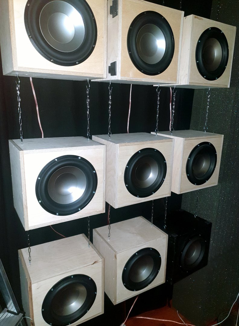

    LFE / subwoofer
    18 stk SEAS L26ROY i lukkede kasser, satt opp som et slags SBA array.
    Drives av 2 stk DIY ICEpower 1000ASP forsterkere.

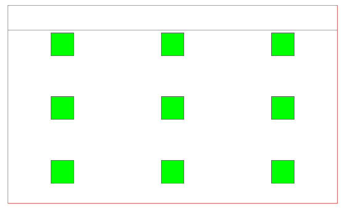

    9 høyttalere er koblet i 3x3 matrix, som gir samme impedans som en høyttaler. En forsterker på hver matrix.
    Litt EQ gjøres i en Behringer DCX2496... kanskje unødvendig, men gir meg regulerbar bass-tilt.
    Systemet spiller LFE kanalen pluss all bass under 80 Hz.
    Receiver
    Marantz SR7012
    UHD Bluray/SACD spiller
    Sony UDP-X800
    Streamer
    Squeezebox classic
    Projektor
    JVC DLA-N7
    Lerret
    DIY Dreamscreen v5. 3m bredde, 2.39:1

    Deling skjer i Hypex plateampene. De har DSP innebygd. Deling mellom høyttalerne og LFE skjer dog i surround receiveren.

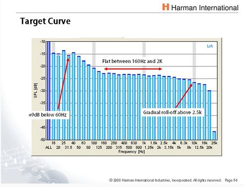

    Annen lytteavstand? Panelhøyttalere gjør noe spesielt og ditt og OMF sitt er høyt på listen over ønsket audiens.
    S
    Syncrolux

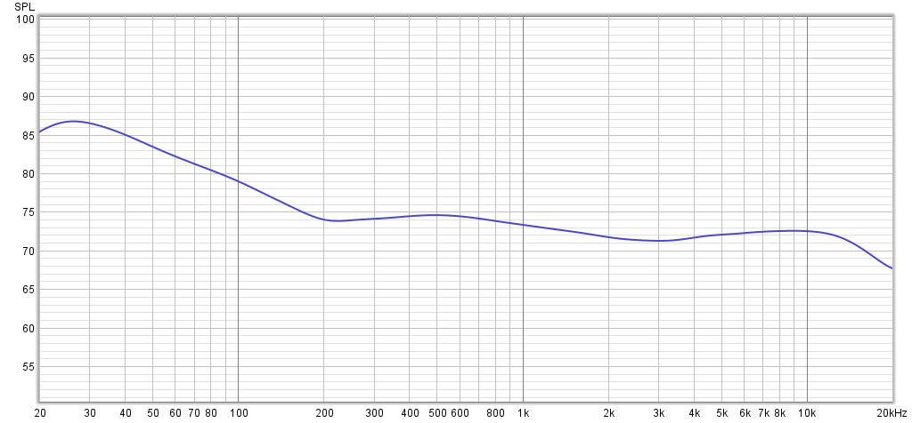

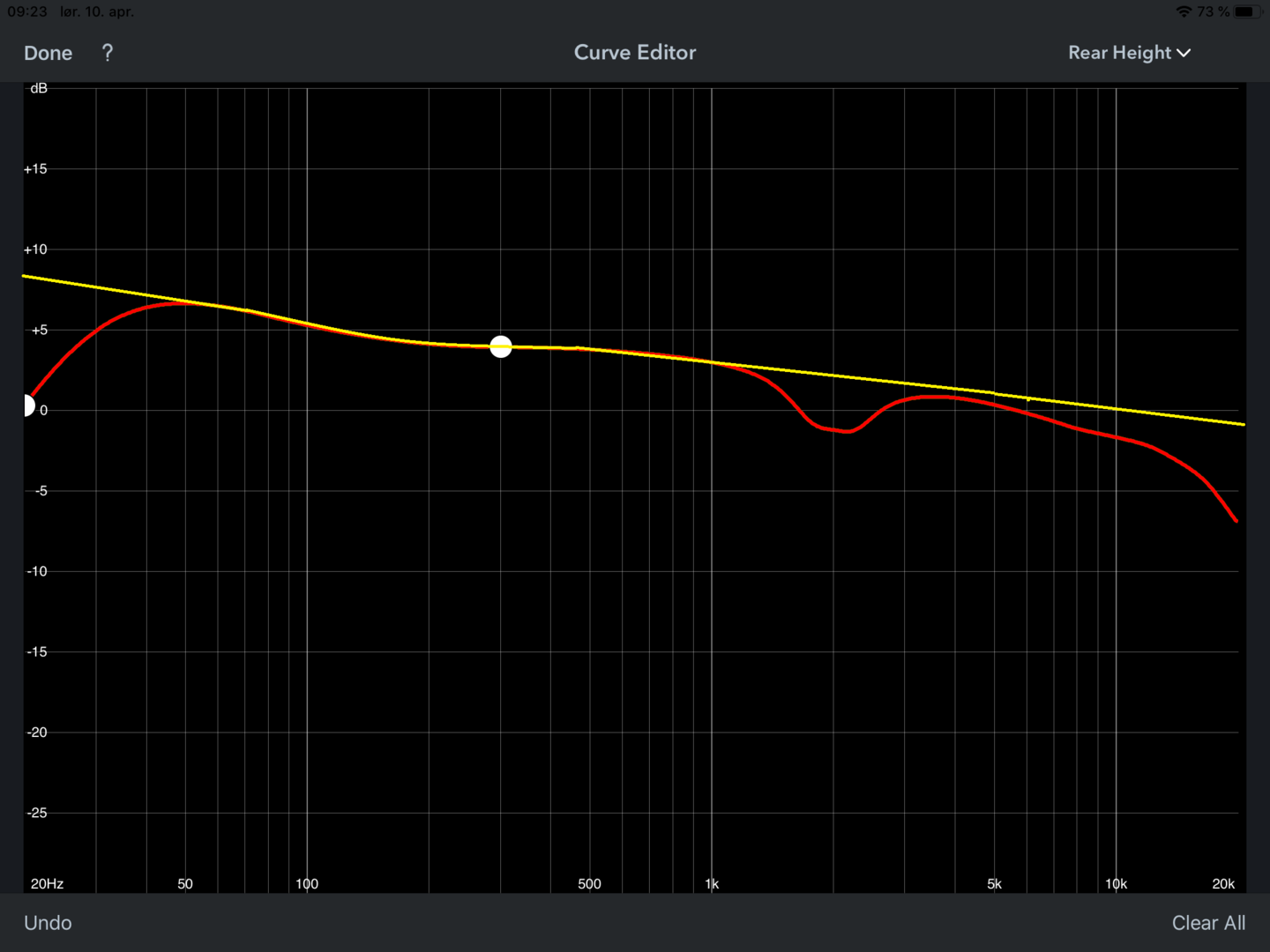

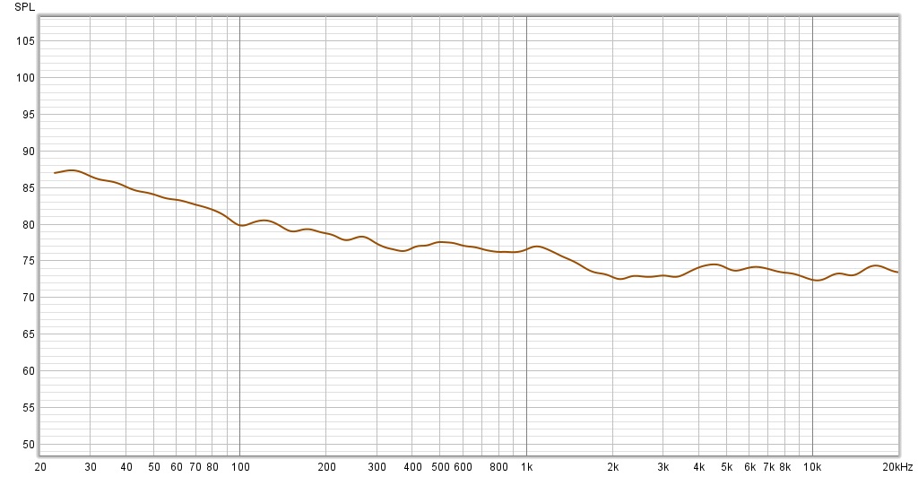

    Apropos target EQ kurve. Jeg bruker Audyssey i Marantz receiveren. Det gode med det er at det låter bra. Ikke kunstig snålt slik som noen andre systemer til dels gjør.
    Men å bruke Audyssey.... herregud... for noe skit! Man trenger en app til Android eller IOS som koster penger. Denne fungerer stort sett ikke på moderne Android telefoner så jeg ble nødt til å låne meg en iPad. Å måle fungerer greit nok. Prosessen er lik den som på Dirac, man måler alle høyttalerne i tre til åtte posisjoner. Jeg bruker tre eller fire.
    Deretter kan man modifisere target kurven i appen. Men det eneste man kan gjøre er å dra i kurven som om det var et lakrissnøre. Ikke mulig å definere noe som ligner parametrisk EQ, så alt blir helt bingo. Dessuten vises kurven i appen med avrulling i topp og bånn samt en BBC dip.... så man ser egentlig ikke hva target blir. Skal legge ut noen screenshots senere.
    Men ... targeten har +8 dB ved 20 kontra 20kHz. Og et par dB søkk ved 300 Hz.

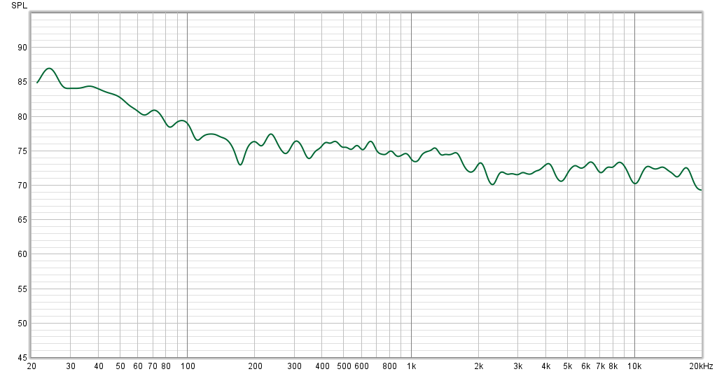

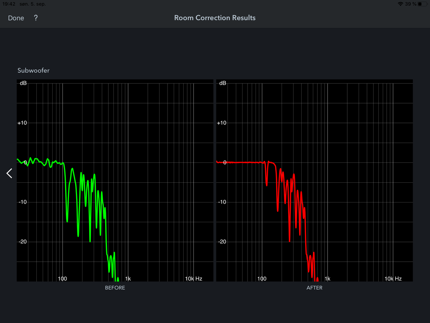

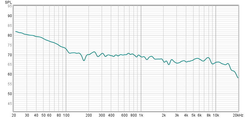

    Her er target kurven jeg bruker. Ikke lett å få noe vettugt ut av appen til Audyssey, men her er et forsøk. Det som blir den egentlige targeten er tegnet i gult oppå Audyssey sin ubrukelige graf.
    Det som også er merkelig med Audyssey er at man i menyen på receiveren velge fire settinger, hvor den som heter "Flat" faktisk er den gule grafen jeg har vist under...altså uten BBC-dip og rolloff i toppen.
    Det beste jeg har å si om Audyssey er at det er et godt argument for å velge noe annet...f.eks Dirac.... men jeg tilgir det litt da fordi det låter temmelig bra.

    Ellers så har det vært tunet en god del på plassering av høyttalere og oppsett av deling og EQ på frontene, som jo er aktive med Hypex plate-amper med DSP.
    Etter en god del prøv, feil, frustrasjon, målinger og lytting så har jeg havnet på å kjøre Audyssey korreksjon i Marantz'en opp til 500 Hz, og så bare gjøre litt grovkalibret EQ i Hypex'ene over der. Audyssey synes jeg går for hardt til verks, og det fører ikke til bedre lyd nødvendigvis. House-curve nå er omtrent 10 dB hevning ved 20 Hz vs 200 Hz, og så ca 3 dB tilt ned ved 20 k. Jeg skal prøve å få lagt ut målinger etter hvert, samt noen bilder også.
    Det som er helt klart er at å leke med EQ og target-kurver kan dramatisk forandre lytteopplevelsen!

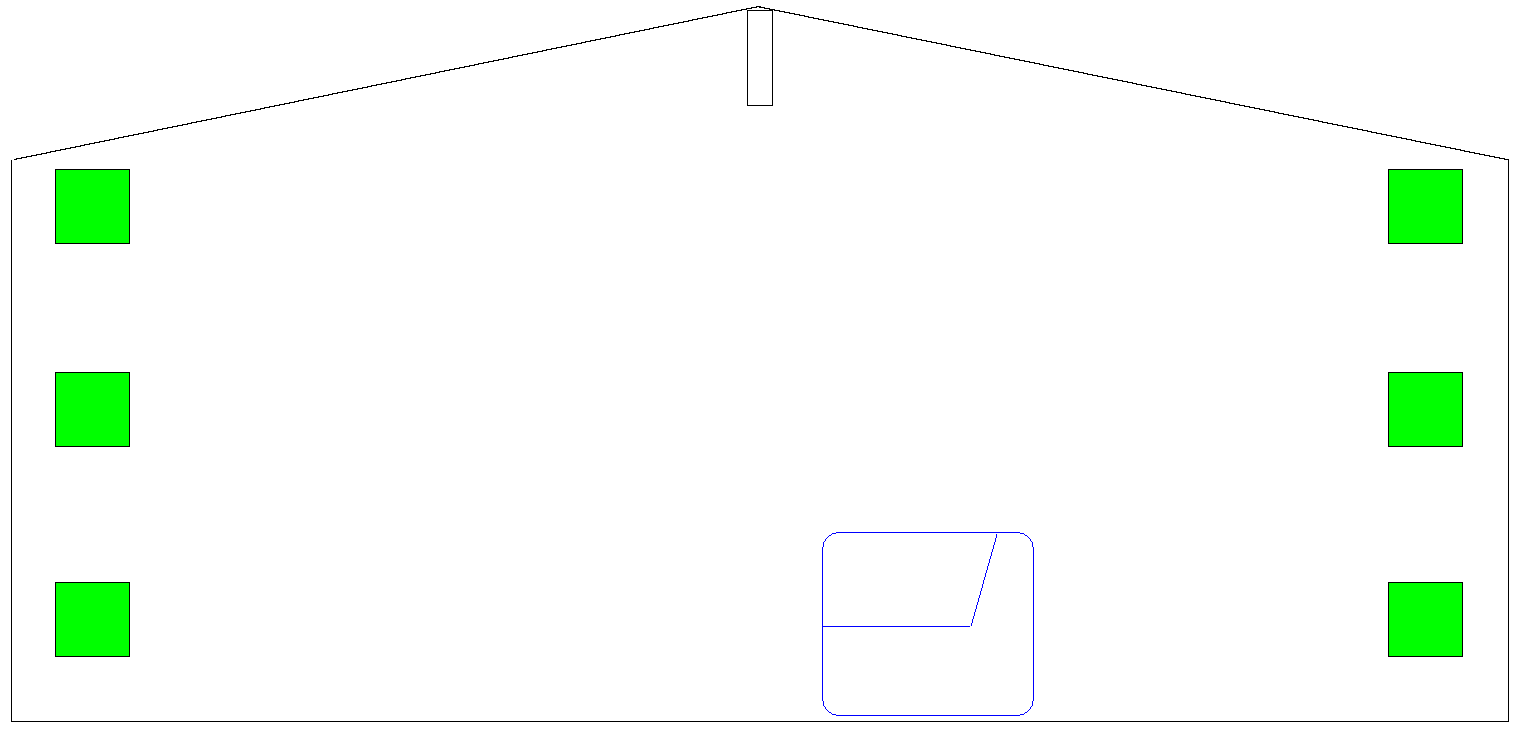

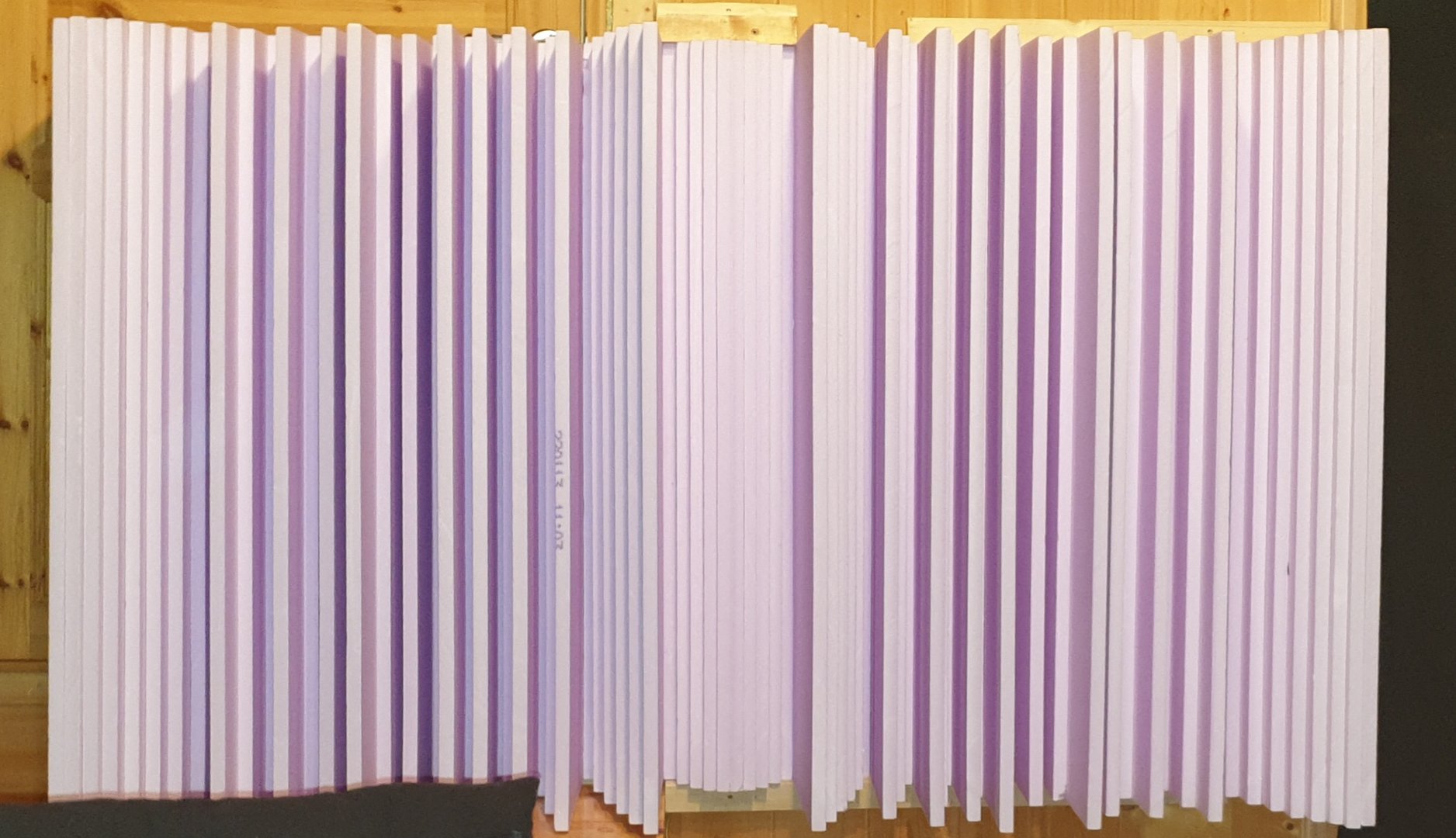

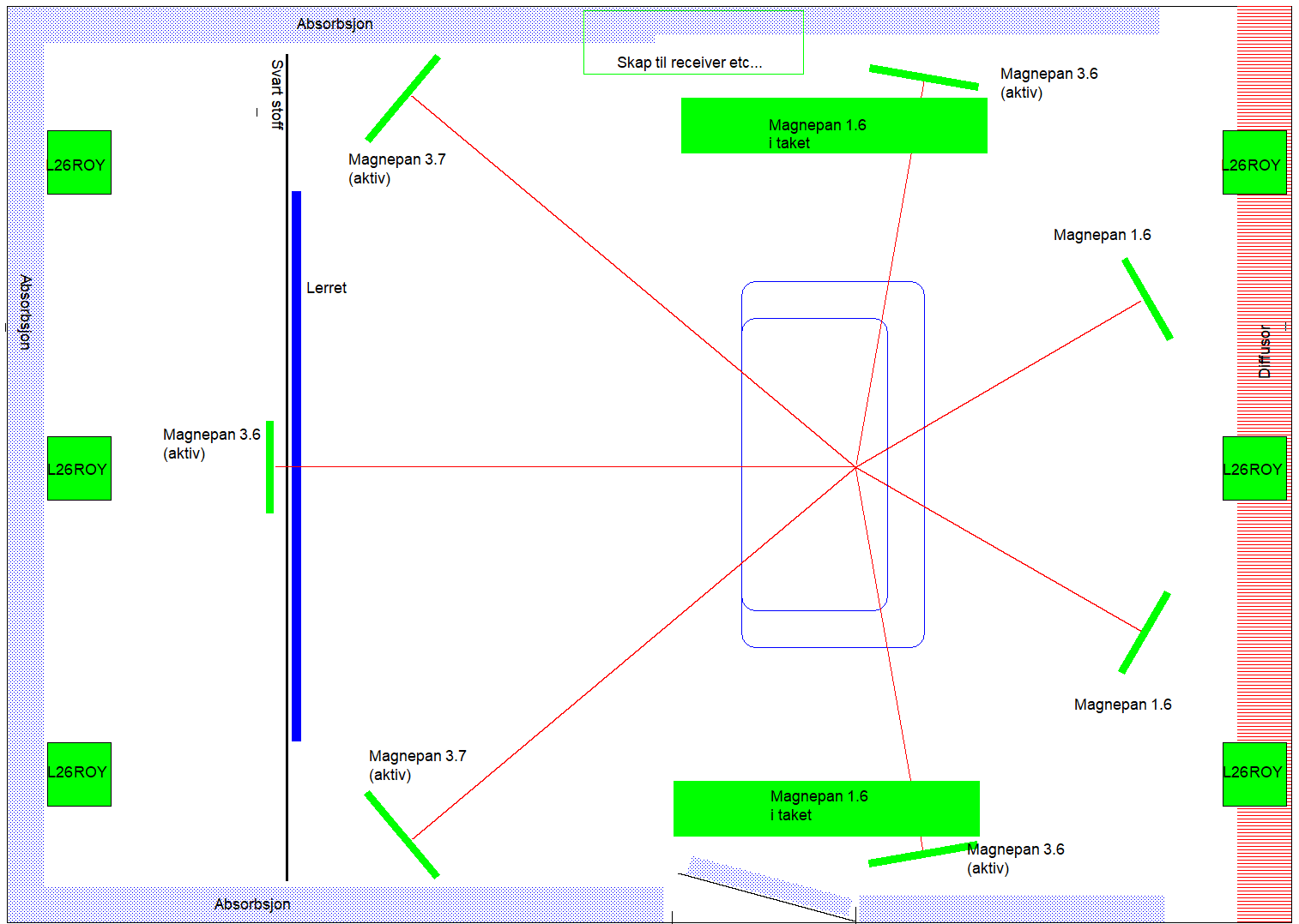

    Bilder kommer senere... men her er i alle fall en skisse over rommet og hvor ting er plassert. De grønne er høyttalere, henholdsvis Magnepan 3.6 og 1.6 og 10" subwoofere.
    I fronten er det absorbenter som er 20 cm tykke, og som man ser er hjørnene også fylt opp med absorbsjon. På bakveggen er det en "skyline" diffusor som dekker nesten hele veggen. I taket er det litt demping og diffusjon der også, men siden alle høyttalerne er linjekilder har taket svært lite å si.

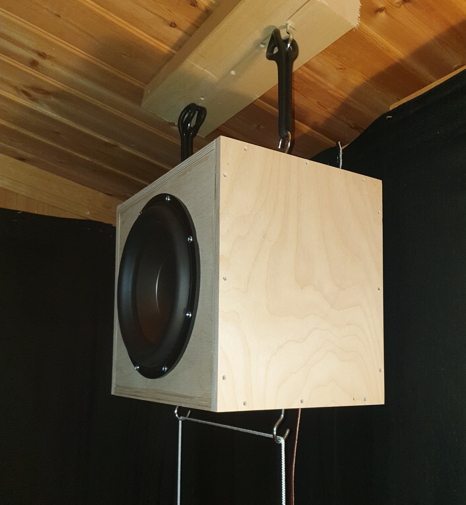

    Syncrolux

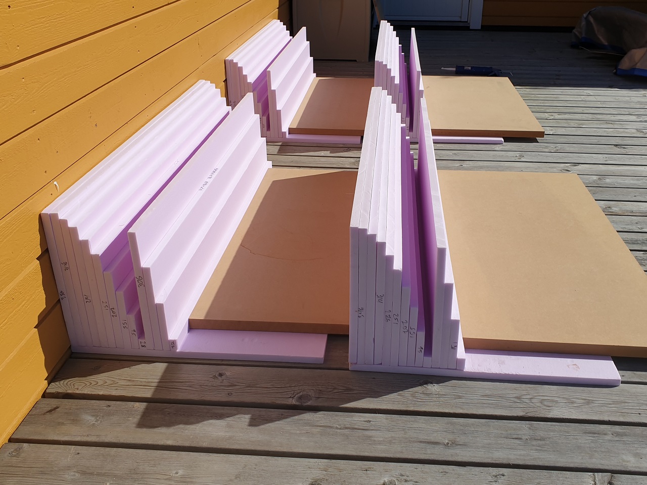

    Elementet veier 10 kg. Kassa er i 15 mm kryssfiner og veier nok ikke mer enn 10 kg... trur eg. Så 20 kg til sammen tipper jeg.

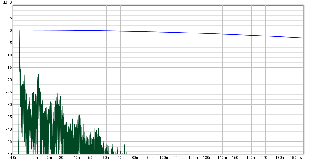

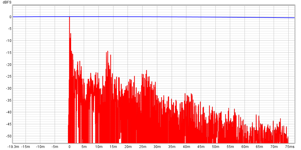

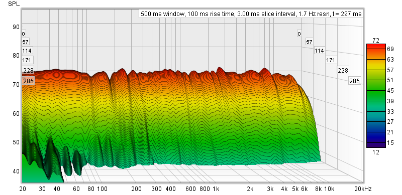

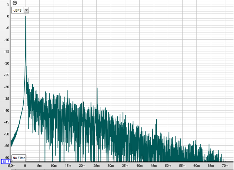

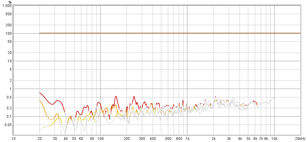

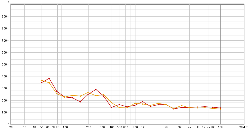

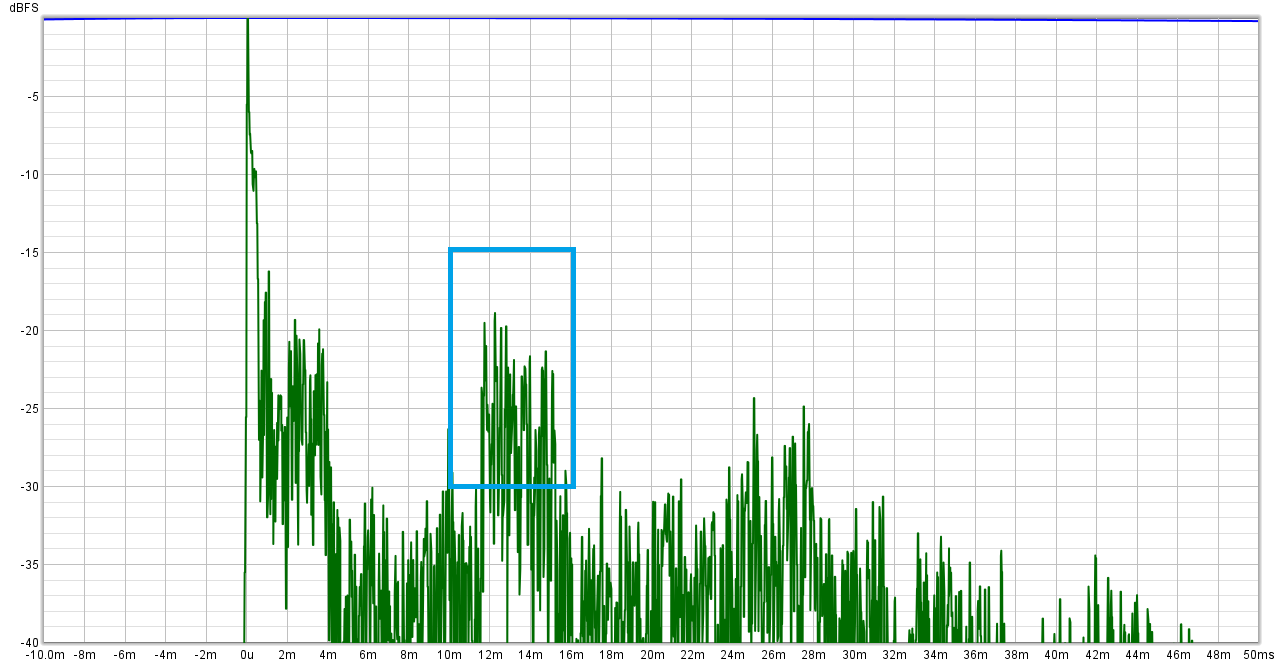

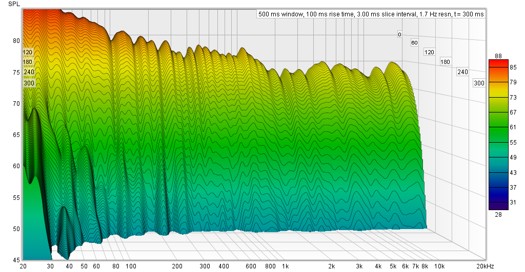

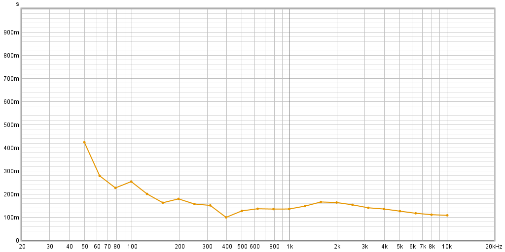

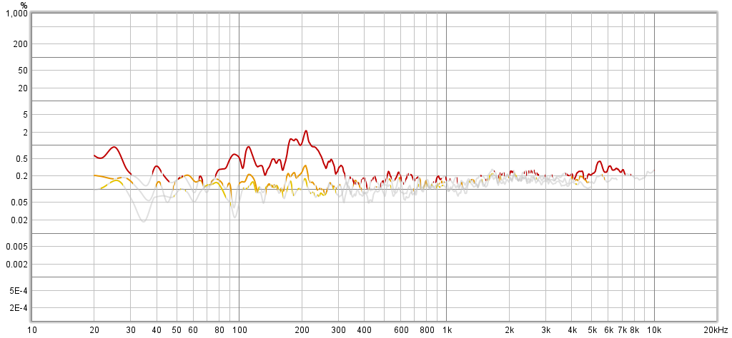

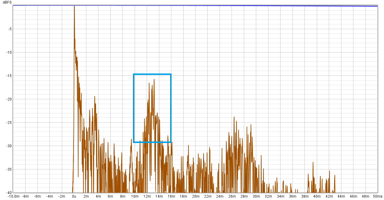

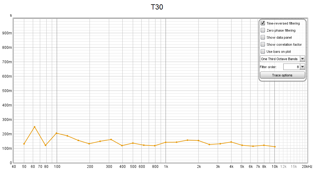

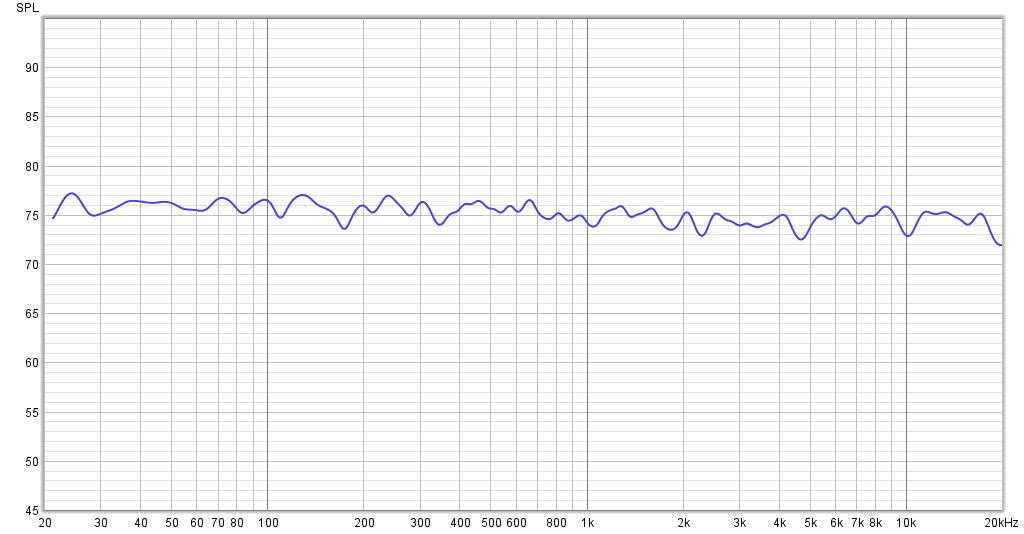

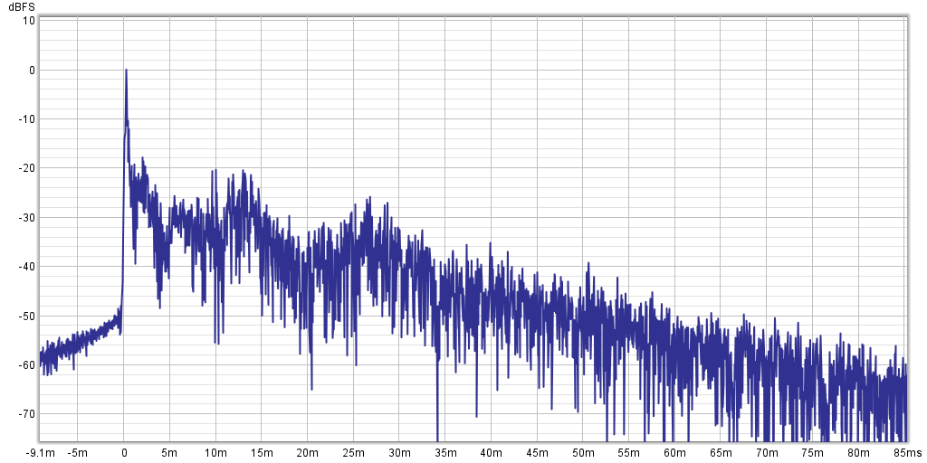

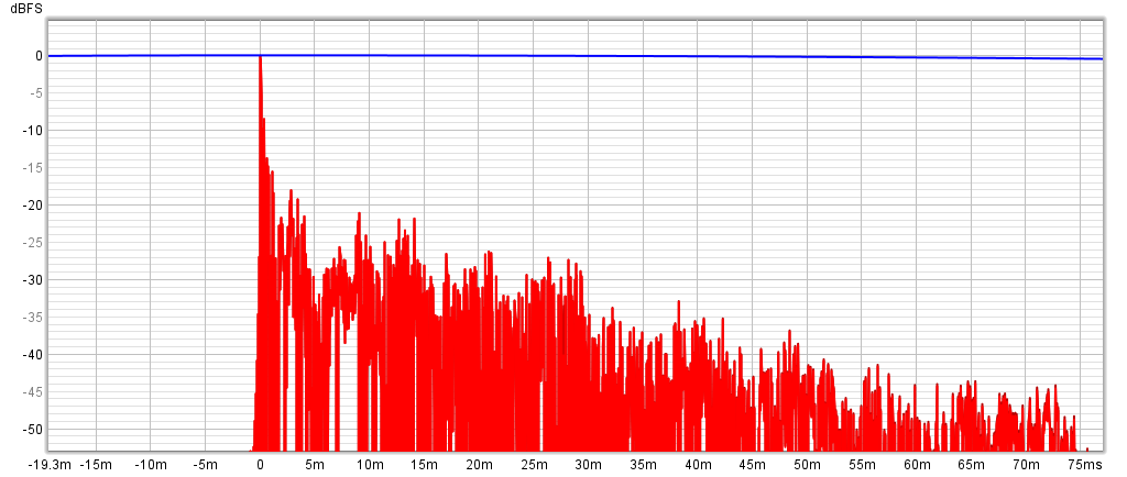

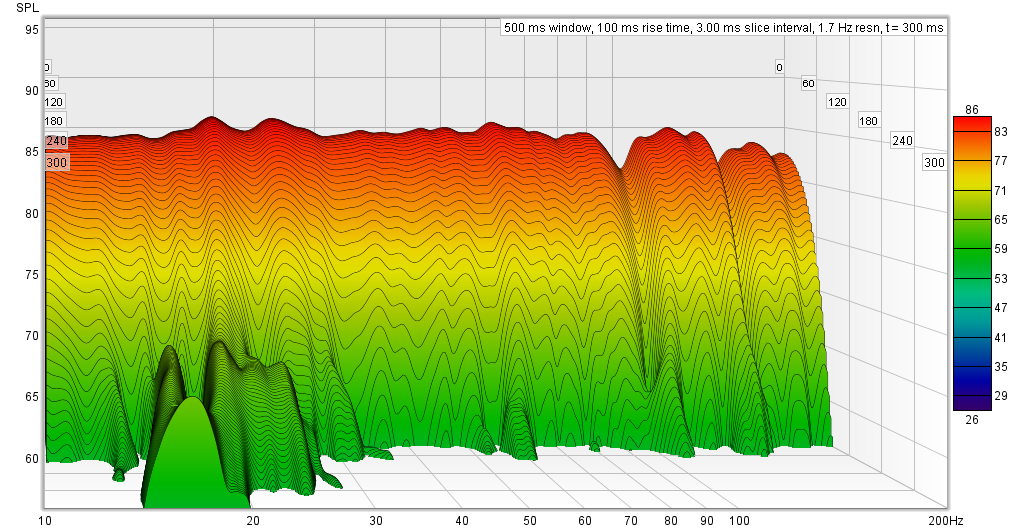

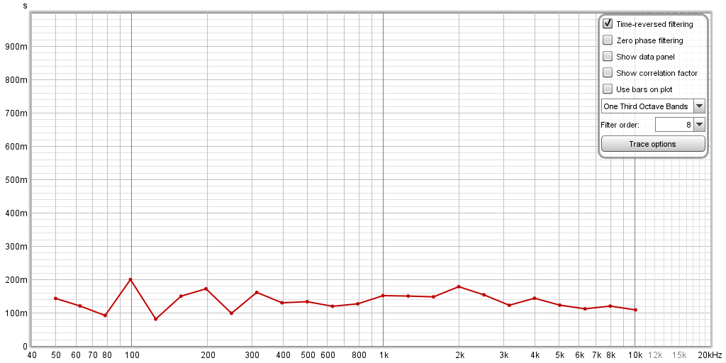

    Jeg har i det siste jobbet en del med målinger og justering av EQ. Har vel - ikke overraskende - oppdaget at auto-eq slik som Audyssey i min Marantz receiver gjør, ikke nødvendigvis låter så bra. Lyden blir på en måte livløs og mangler dybdeperspektiv. Derfor har jeg gjort temmelig mye arbeid med å få frontkanalene bra i utgangspunktet, slik at Audyssey kan settes til å bare korrigere under en viss frekvens. Dette kan settes per høyttalerpar, dvs for Subwoofer, Left-Right, Center, Sourround Left-Right osv. Jeg har aktiv deling med DSP på de tre frontkanalene, så her lar jeg Audyssey jobbe bare under 150 Hz. På de andre kanalene har jeg ikke den muligheten (enda), så her jobber Audyssey mer eller mindre fullfrekvent. Surround og Surround Back er Magnepan 1.6, og de er ikke spesielt frekvenslineære... så her må jeg bruke korreksjon over nesten hele frekvensområdet, dvs opp til 6k. Jeg gjør det samme med subwooferen, som korrigeres fra 20 til 250 Hz.
    Målinger kommer!
    S
    Syncrolux

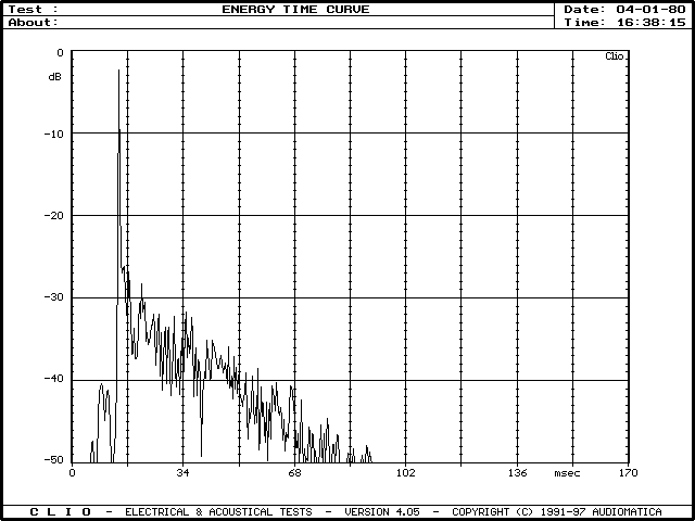

    En annen ting jeg oppdaget i forbindelse med målinger er at flere høyttalere i samme rom er ikke lett rent akustisk. Disse relativt brede og høye Magnepan 1.6 jeg har i surround-kanalene fungerer som digre speil rent akustisk, og skaper et sabla problem med refleksjoner. De var i utgangspunktet vinklet inn mot lytteposisjonen, og fungerte som perfekte speil for lyden fra andre høyttalere. Refleksjonsmålinger så mildt sagt grisejævlig ut. Løsningen ble å tilte de svakt bakover og vinkle de så de peker en del vekk fra lytteposisjon. Føttene til høyttalerne har skruer med noen tykke plastskiver. Ved å bruke begge skivene på en av skruene var det enkelt å få til en passende tilt. Se bilde under.

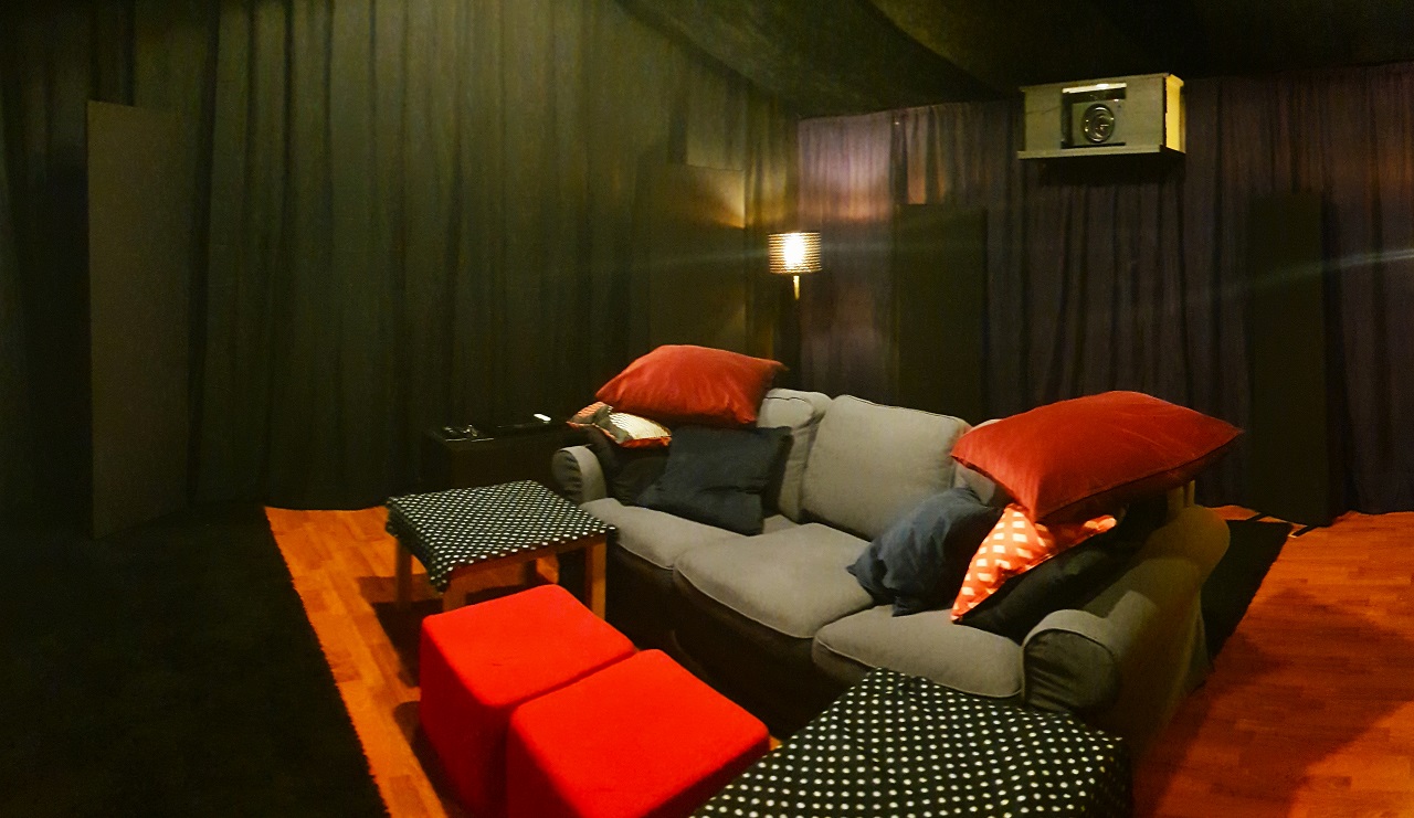

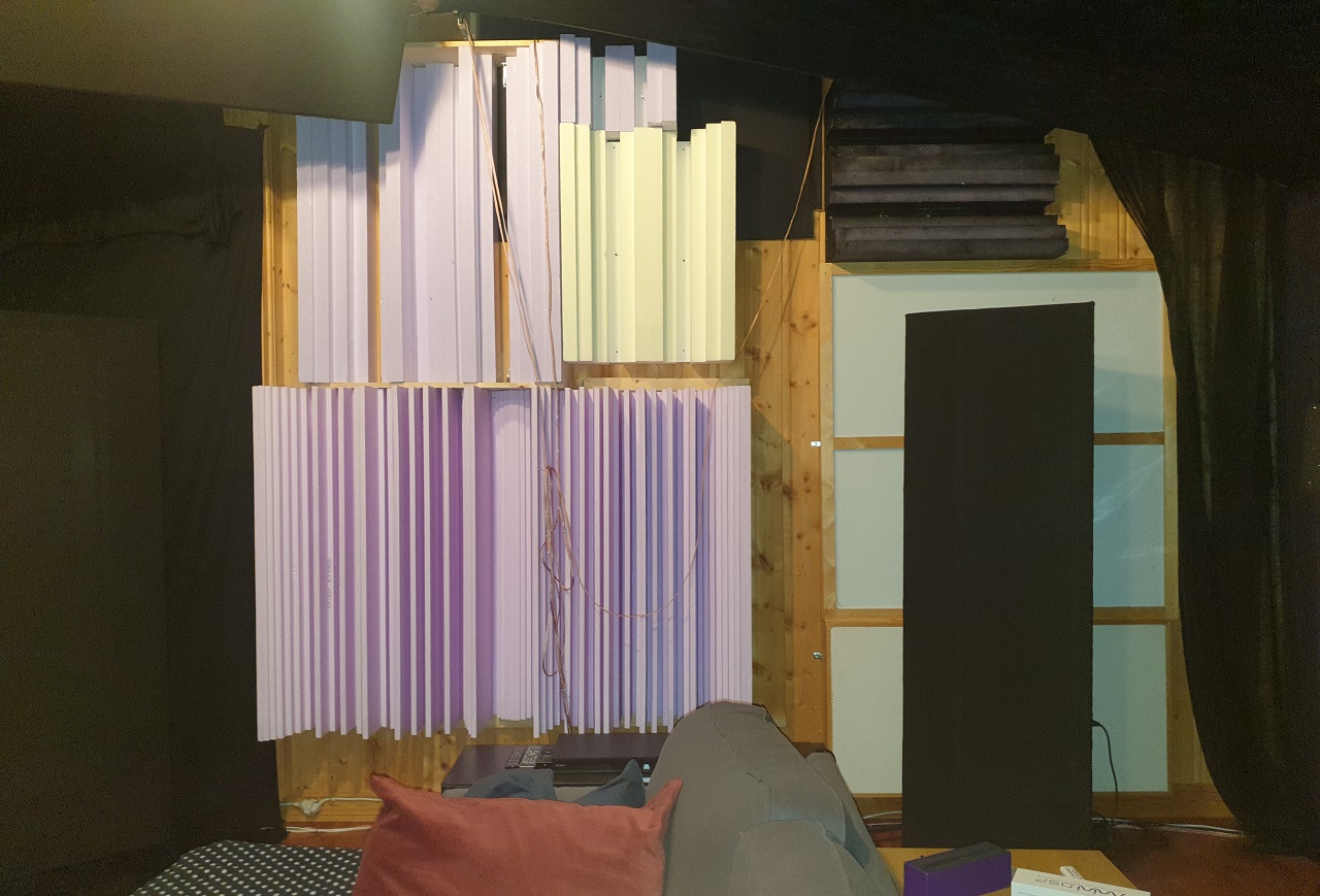

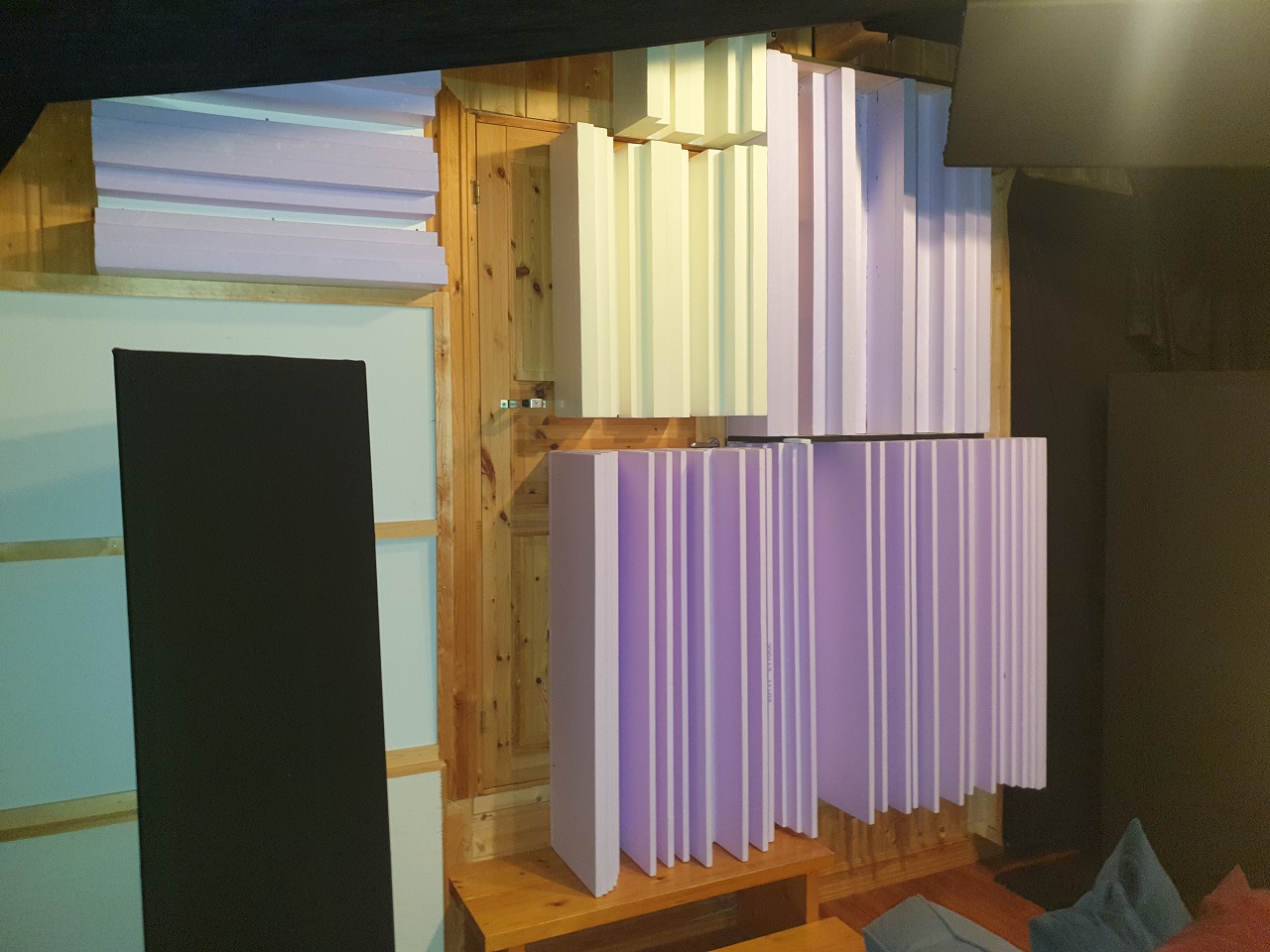

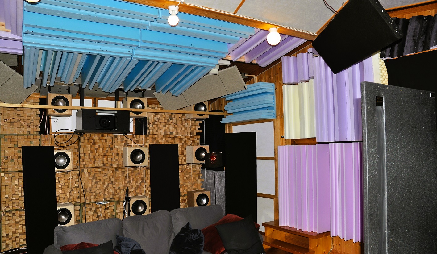

    Her er et - meget dårlig sådan - bilde av bakre enden av rommet. Det ser ikke riktig så stygt som bildet indikerer, men batcave er batcave da...
    Her ser vi fire Magnepan 1.6, projektor som er bygd inn i en støydempende boks. Bak de "vakre" blå gardinene er det en skyline diffusor som dekker nesten hele bakveggen.
