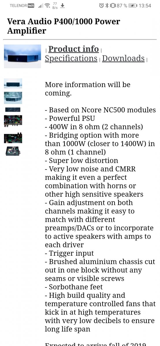

    Effekt og kjøling i klasse D forsterkere.
    Jeg har lyst til å si litt om effekt og kjølebehov i klasse D forsterkere siden det er en utbredt holdning at dette ikke er et problem. Chapter var en av dem som undervurderte dette og som solgte dyre forsterkere som feilet etter relativt kort tid.
    Skal du hente ut høye effekter fra klasse D må det kjøling til, og ikke på samme måte i tradisjonelle klasse A/B forsterkere der all effekten omsettes i transistorene som settes på heatsink.
    Klasse D forsterkere har også switchetransistorer som må kjøles. Disse sitter på en kjøleplate og det skal ikke all verden til å holde temperaturen på disse under kontroll. Som regel er det nok at de er skrudd til chassis.
    Men på utgangen sitter det en spole som sammen med kondensatorer senker switchestøyen til levelige nivåer og der utvikles det en god del varme både på tomgang og spesielt ved høye strømmer. Siden klasse D forsterkermoduler typisk lages fysisk små vil varmen fra denne spolen i praksis varme opp hele modulen til temperaturer som på sikt vil få elektrolyttkondensatorne til å tørke ut.
    Når vi designet Vera forsterkeren hadde vi et ønske om å tilby høy effekt og før kjøleløsningen kom på plass målte jeg temperaturer på over 120 grader på modulene! Modulene tåler det, men det sier seg selv at de ikke kommer til å vare lenge hvis de blir utsatt for slike temperaturer over tid.
    Den Vera forsterkeren som er i salg nå er et kraftverk som har løsninger ingen andre NC500 produsenter tilbyr og som gjør at den kan levere mer effekt uten at det går ut over levetiden
    * Power supply er på 3kW
    * Utgangsspolene kjøles med egen heatsink som er koblet til chassis.
    * Vifter kan slå inn hvis den grisekjøres og sørger for at temperaturen holdes under kontroll.

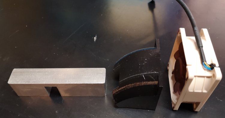

    Et bilde av delene som sørger for temperaturkontroll i Vera forsterkerne
    Kjøleblokken på 120g er maskinert ut av et aluminiumsstykke og transporterer varme bort fra utgangsspolene og ut i kabinettets 8mm tykke topplokk. Kabinettet er freset ut av ett stykke aluminium på 22kg og sørger for en uniform varmetransport. Dette senker temperaturen på spolene med 20 grader på tomgang og inntil 50 grader ved full belastning. Dette vil gi modulene mye bedre arbeidsforhold og øke levetiden vesentlig.
    Vi har utstyrt NC500 modulene med egne temperatursensor som måler temperaturen på begge modulene og rapporterer dette til et eget styringskort med en mikrokontroller. Ved svært høye belastninger eller omgivelsestemperaturer vil viftene starte med svært lav hastighet. (400-500RPM).
    De egendesignede kanalene fokuserer luftstrømmen til de varmeste områdene på NC500 modulen og selv en svært beskjeden luftstrøm er nok til at temperaturen holdes under 65 grader selv ved svært hard belastning. Temperaturen og viftehastigheten oppdateres hvert sekund, starter kun ved behov og vil aldri gå raskere enn nødvendig.
    Viftene er av PWM-typene til Noctua (NF-A6x25 PWM) og har et maksimalt lydnivå på 8dB SPL ved 1600RPM. Tester jeg har gjort med musikksignal viser at de holder seg under fullstendig lydløse 1000RPM selv når forsterkeren leverer 1.5kW effekt i toppene ved 8 ohm. (280 volt peak to peak ut på høyttalerne). På denne forsterkeren vil modulen dermed aldri bli varmere enn 65 grader uansett belastning og omgivelsestemperatur.
    Ved "normale" lyttenivå og omgivelsestemperaturer trenger de ikke starte i det hele tatt.

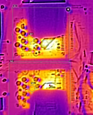

    Her er et termografibilde av spolene uten kjøleblokken montert. Vi kan se at spolene er hvite og temperaturen sprer seg utover resten av modulene.

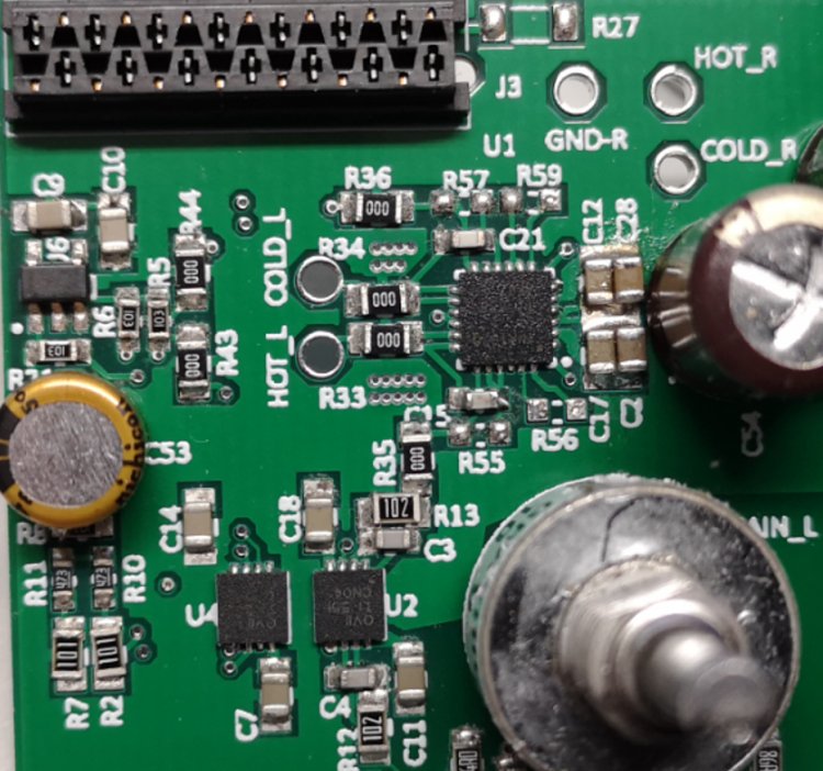

    En annen ting som har vært viktig er CMRR. Jeg vet ikke om andre forsterkere har CMRR på minimum 95dB ved 1kHz selv med 10 ohm forskjell på kildeimpedansen. Typisk er det bedre enn 100dB.
    Inngangsbufferet er 100% balansert bygget opp med 2 stk. doble OPA1612 og en dobbel INA1620 per kanal. INA1620 har innebygde motstander som er lasertrimmede til et maksimalt avvik 0,004%. INA1620 er et råskinn med med strømkapasitet på 130mA per fase og driver inngangtrinnet på NC500 modulene uten å svette.
    Kretskortet er firelags og signalbanene er holdt svært korte. Her er et lite pornobilde:

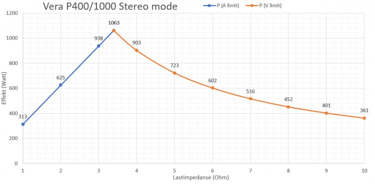

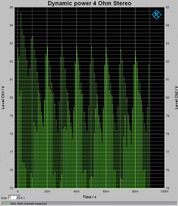

    I stereomodus vil det se ca. slik ut:
    I 8 ohm er det spenningen på PSU som setter begrensningen på ca. 450W før klipping. Peak strøm er da 10,6A
    I 6 ohm er det spenningen på PSU som setter begrensningen på ca. 600W før klipping. Peak strøm er da 14,1A
    I 4 ohm er det spenningen på PSU som setter begrensningen på ca. 900W før klipping. Peak strøm er da 21,2A
    Ved 3,4 Ohm så vil både tilgjengelig spenning og maksimal strøm slå inn samtidig. Dynamisk effekt er da på 1060W og strømmen vil være 25A.
    I 2 ohm er det kun strømmen i utgangstrinnene som setter begrensningen. 25A i 2 Ohm gir en dynamisk effekt på på ca. 630W før klipping. Peak strøm er da 25A
    Som du ser så er ikke den dynamiske effekten mer enn 10-20% høyere enn den kontinuerlige effekten som er oppgitt i spesifikasjonene.

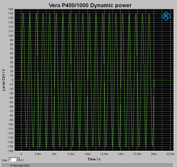

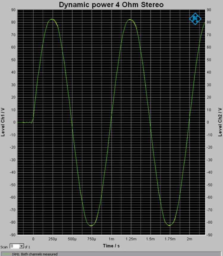

    Jeg har ikke dynamiske målinger her nå, men jeg skal se om jeg får kjørt en test på det senere i dag.

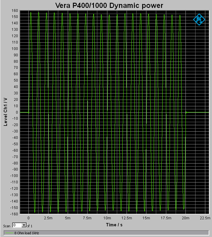

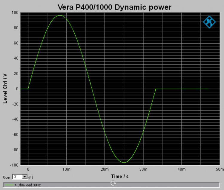

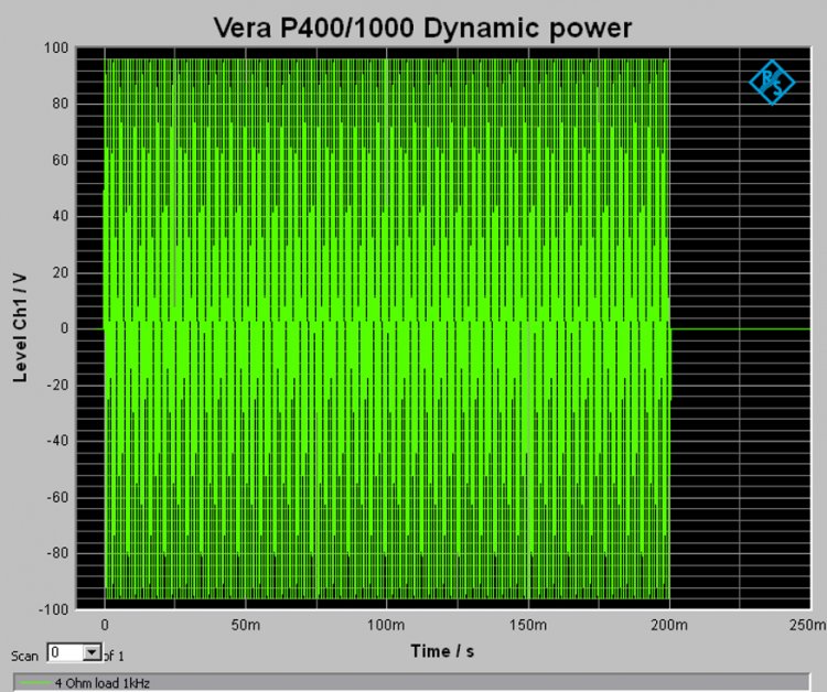

    Med det i bakhodet ønsker jeg å spørre hvilken dynamisk uteffekt Vera er i stand til å levere i 2/4/8 ohm?
    ^Jeg tok med dialogen fra den andre tråden og svarer her i stedet.
    I motsetning til forsterkere med svakere strømforsyning (PSU) er det ikke så stor forskjell på dynamisk og kontinuerlig effekt på Vera.
    Noen produsenter velger å utstyre forsterkere med svakere PSU. Disse har høy spenning som gjør at kortere peaker kan leveres med full effekt men begrenset kondensatorbank og begrenset transformator som kan fylle på med strøm gjør at hvis effekten varer over lengre tid så vil spenningen og dermed effekten synke.
    Siden musikk er dynamisk av natur og peak effekt som regel trengs kun i svært korte perioder (mindre enn 10ms) fungerer dette svært godt og som regel så vil en svakere PSU være tilstrekkelig.
    Med Vera ville vi lage en klasse D forsterker litt etter "gamlemåten" med overdimensjonert PSU som ikke gir seg. Strømforsyningen i Vera er på 3kW og kan dermed drive utgangstrinnene til maksimal effekt kontinuerlig.
    Dette dro med seg en ny utfordring med kjøling som også måtte løses, derav den utvidede kjøleløsningen.

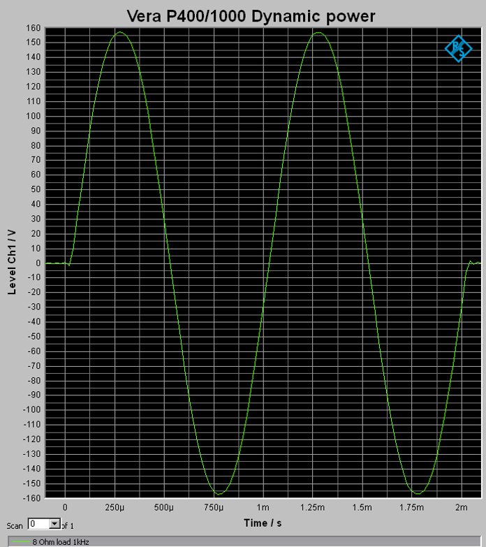

    For å komme tilbake til spørsmålet ditt, så er det i praksis maksimal tilgjengelig spenning på PSU og maksimal tilgjengelig strøm i utgangstrinnene som bestemmer den dynamiske effekten. Strømbegrensningen i utgangstrinnene er på 25A og maksimal tilgjengelig spenning på PSU er +/- 90V. Utgangstrinnene trenger ca. 5V "å gå på" før klipping så tilgjengelig spenning er dermed +/- 85V.

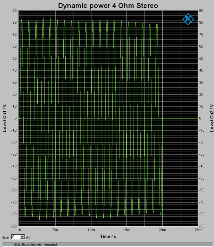

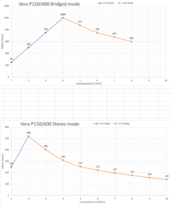

    Ja, vi har en prototype som er hos Bjørn for testing nå. Denne har en god del mindre effekt og er ikke tenkt å kunne levere såpass brutalt med effekt som P400/1000.
    Prototypen er på 150W i 8 Ohm men dobler dette til 300W i 4 Ohm. Begge deler med mindre enn 0,0006% THD+N og kontinuerlig drift.
    Vi jobber med brokobling på denne også og den leverer da 550W med 0,0003% THD+N og 600W med mindre enn 0,001% kontinuerlig i 8 Ohm.
