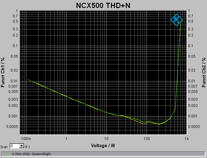

    Måling av NCx500 med den interne bufferen:
    Måling av NCx500 med Vera Audio bufferen:
    Det er verdt å merke seg at med den interne bufferen i NCx500, så er i bunn og grunn dette ikke en oppgradering sammenlignet med dagens P400/1000. Men med VA buffer, så blir forvrengningen en forbedring.

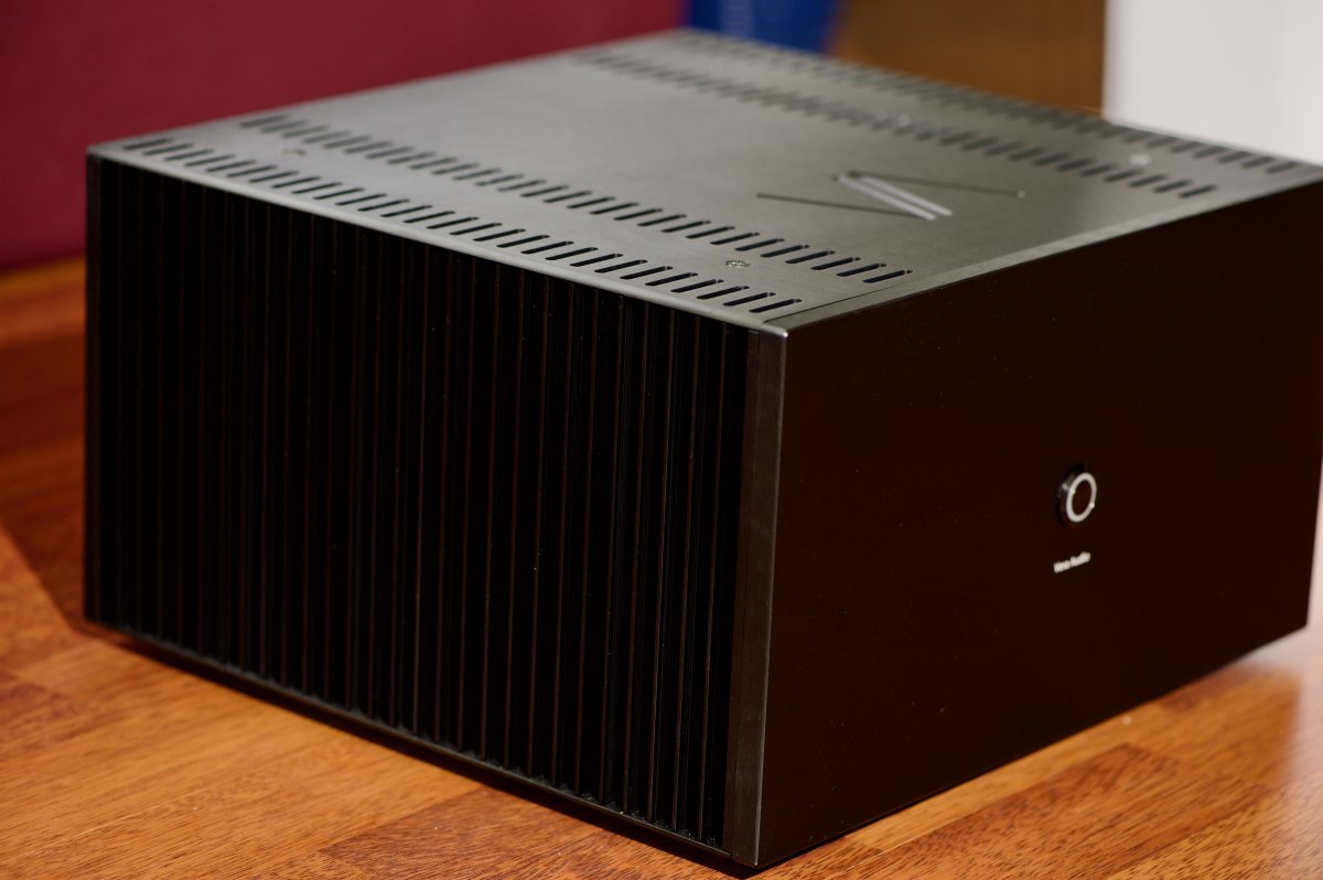

    Fikk en Vera Audio P400/1000 v2 (med NCx500 moduler) i dag. Har bare rukket å koble den opp og funksjonsteste den i anlegget til nå og kan melde om at alt virker som det skal, inkludert 12V trigger fra Wiim Ultra. Svært fornøyd med byggekvaliteten på denne. Helt skrapet for alt unntatt det viktige! Et personlig brev fra Armand satte jeg også pris på!
    Med 24 dB gain, som så vidt jeg har beregnet skal være nok til å makse effekttrinnet med 4V output fra utgangene på MiniDSPen, har jeg ganske nøyaktig 7 dB mer gain enn jeg hadde med Benchmark AHB2 satt opp på samme vis.
    Jeg kan ikke si så mye om lyden etter de 3 minuttene jeg rakk før jeg måtte reise bort for hele uka, annet enn at ting hørtes bra ut fremdeles.
    Her er noen bilder av godsakene (y)
    Her resultatet av gain matching med Vera Audioen vs Benchmark AHB2, dvs at subene er løftet 7 dB opp fra tidligere for å kompensere for den økte gainen i Vera Audioen.
    Intet grums å spore kontra Benchmark AHB2 på denne fronten i hvertfall! (det var aktivitet i rommet så eventuelle små avvik isolert til mindre frekvensområder kan du bare se bort fra)

    Jeg har ikke måling av 6 Ohm, men du er nok i området rundt 550W når det blinker i lampen, og dermed over dobbelt så mye som høyttaleren er spekket til :cool:
    Angående klipping og forvrengning.
    Jeg skulle ønske Hypex ikke var så "slepphendte" før de rapporterer klipping på modulene sine. Jeg synes 1% er alt for mye. Det positive man kan si om klipperapporteringen fra modulene er at hver eneste superbittelille klipp over 1% blir faktisk rapportert selv om det er 0,1ms ved 20kHz.
    Alle klipp som rapporteres fra modulene konverterteres av mikrokontrolleren i Vera forsterkeren til 100ms blink på LED slik at det er lettere å se for brukeren.
    Her målingen i 4 Ohm. Det blinker ikke i lampen før du har kommet til omtrent 1% forvrengning, og da er effekten 700W.
    Men som vi ser fra grafen er det forvrengnings"fritt" bare opp til ca. 420W. Forskjellen på 420W og 700W i 4 Ohm tilsvarer 2,2dB på en volumkontroll (eller på MiniDSP).
    Så hvis du vil være sikker på å aldri operere i området der forvrengningen begynner å stige så bør du backe tilbake ca. 2dB fra nivået du ser klipping.
    Siden du så klipping med -4,5dB på MiniDSP så er det uansett lurt å senke gain til 21dB på forsterkeren. Da kan du gå til -1,5dB på MiniDSP før du er i samme situasjon. Men jeg ville vurdert å sette den til 18dB også.
    Da vil du med 0dB på MiniDSP være 1,5dB unna klipping, samtidig vet du at du er i nærheten av å utnytte forsterkeren maksimalt uten forvrengning.
