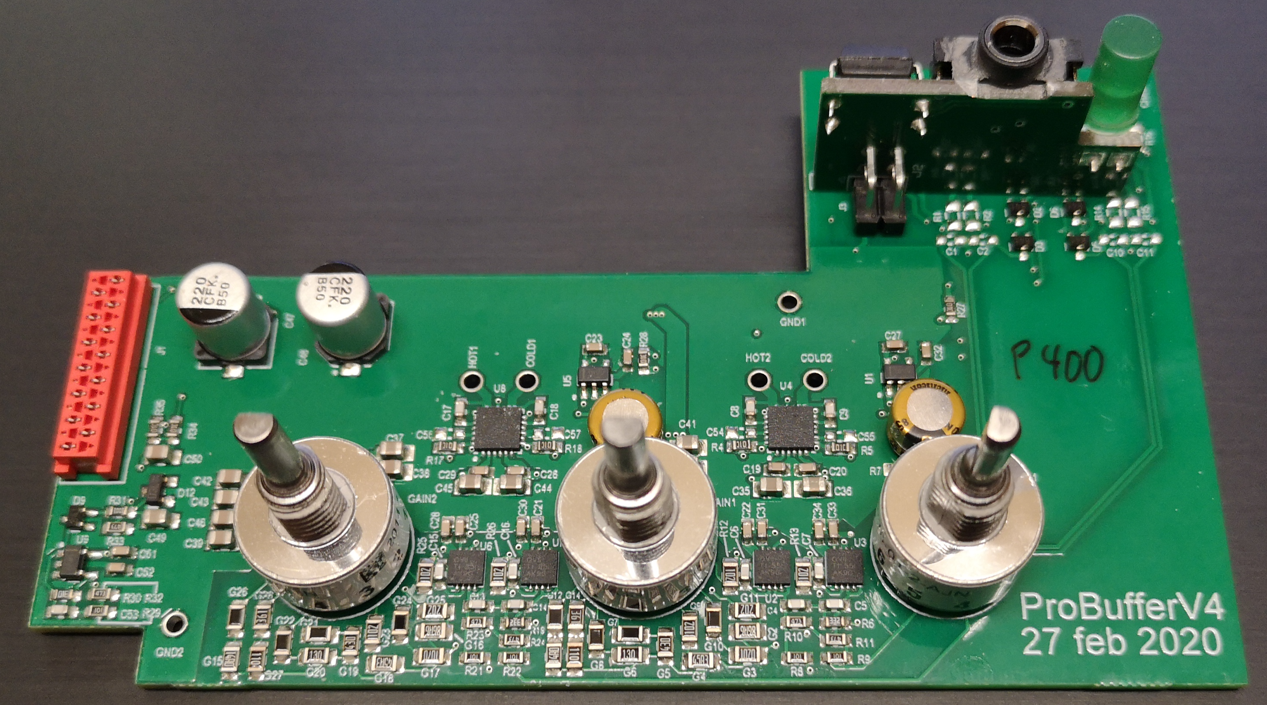

    Slik ser kortene ut. Først XLR-inngangskortet med RF og ESD beskyttelse:
    Bufferkortet ser slik ut. Det er fire lags kort med egne plan for strømforsyning og kjøling av operasjonsforsterkerne. Rett over triggerinngangen sitter kontakten som knytter dette kortet til XLR kortet over. Den røde kontakten sender signalene videre til forsterkermodulene. En god gjeng presisjonsmotstander sitter under bryterne som velger gaininnstilling.

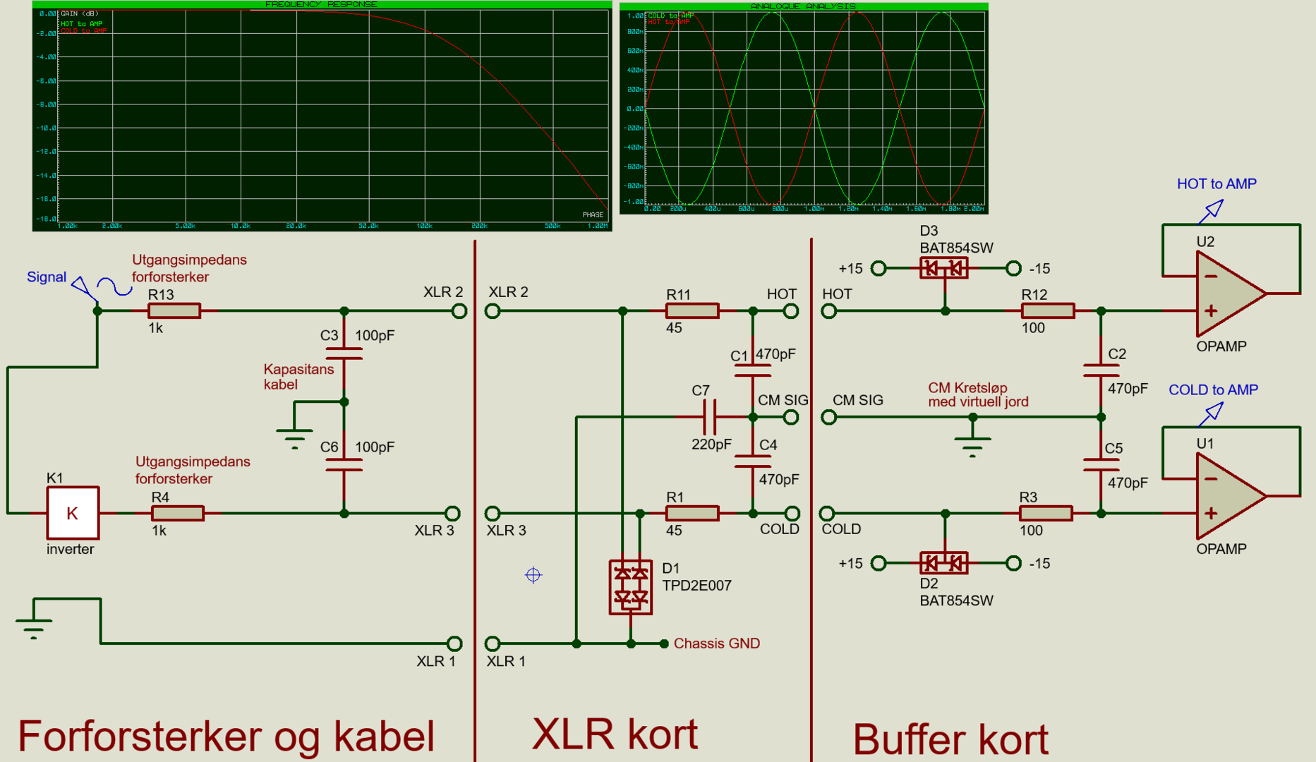

    Her har jeg simulert hva som vil skje hvis noen kobler på en preamp med 1k utgangsimpedans og bruker kabler med 100pF kapasitans. Kun en kanal er simulert og det er kun ting som har med frekvensrespons og beskyttelse som er med i simuleringen. Som man ser på bildet over så har bufferkortet har mye mer elektronikk enn det som er vist her.
    Signalet kommer fra forforsterkeren som har 1k på utgangen. Jeg har her simulert en forforsterker som har aktiv drift på begge de balanserte utgangene. Disse er jo i motfase og "K1" sørger for at COLD (XLR pin3) blir invertert.
    Deretter simulerer jeg kabelens kapasitans som her er satt til relativt lave 100pF.
    Signalet går først inn på Vera forsterkerens XLR kort der det første RF filteret sitter. Signalene går gjennom R1 og R11 (45 Ohm) og C1, C4 og C7 kortslutter høyfrekvente signaler til kabinettet og jord. -3dB punktet er 7,3MHz.
    På dette kortet sitter også D1. Dette er en ESD spesialdiode som tåler mange tusen volt og som vil beskytte forsterkeren hvis noen driver å subber rundt i syntetiske klær og fikler med signalkablene. Spesielt på vinteren med tørr luft kan en person få en ladning på inntil 20000V. Alle har sikkert opplevd disse gnistene man får av og til og hvis man ved et uhell får tatt på signallederne går det dårlig med elektronikken hvis den ikke er beskyttet. Denne dioden er dessuten konstruert slik at den har ingen påvirkning av signalet ved alle nivåer under ~ +/-13V.
    Deretter går signalet videre til bufferkortet. Der sitter først D2 og D3 som er dioder som beskytter hvis noen sender alt for store spenninger inn på forsterkeren. Alle spenninger over 14,5 volt vil kortsluttes til +/- 15V power supply der det sitter store kondensatorer som "spiser opp" overspenningen. Disse jobber også sammen med ESD beskyttelsen og sørger for at spenningen aldri kan bli så høy at elektronikken videre innover i kretsløpet blir skadet. Diodene her er også av en type som ikke påvirker signalet i det hele tatt så lenge det er mindre enn ~ +/-13V. Her måtte jeg prøve mange typer siden det er en del komponenter som ikke er helt bra.
    Deretter kommer siste RF kretsløp som består av R3, R12, C2 og C5. -3dB punktet er 2,3MHz.
    På dette kortet sitter også CM (Common Mode) systemet som sørger for Veras skyhøye CMRR på over 100dB. Dette systemet lager en virtuell jord som sørger for at alle RF kondensatorene blir satt ut av spill. Skal ikke gå inn på detaljene her :)

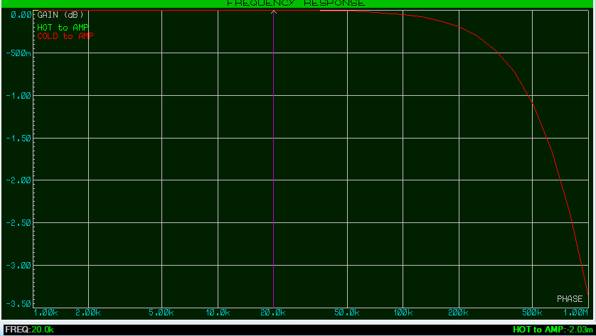

    Med en slik forforsterker og slike kabler vil 20kHz bli dempet kun 0,08dB. Det er i praksis ingenting.

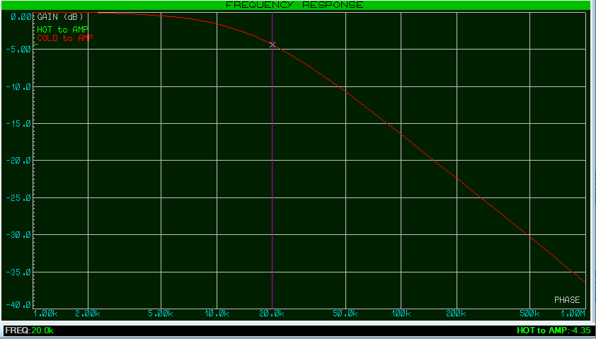

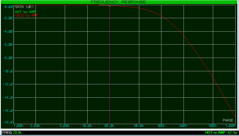

    Bytter vi ut forforsterkeren til en med litt med normale 100 Ohm utgangsimpedans vil det se slik ut med samme kabler. Det er kun -0,002dB ved 20kHz.
    MEN: Hvis utgangsimpedansen er på høye 10k begynner det å skje en del. Vi ser at 20kHz er dempet 4,35dB og 10kHz er dempet 1,5dB. Dette er hørbart.
    Bruker man kabler med 300pF kapasitans synker nivået ved 20kHz ytterligere ned til 5,5dB.
    Det er derfor dessverre slik at hvis man ønsker god beskyttelse mot RF så må man bruke kondensatorer i kretsløpene. Når man designer kretsløpet må man ta en avveining på hvilken verdi disse skal ha.
    God RF beskyttelse krever større kondensatorverdier, som igjen krever lav utgangsimpedanse på forforsterkeren for jevn frekvensrespons
    Dårligere RF beskyttelse med mindre kondensatorverdier tillater høyere utgangsimpedanse på forforsterkeren uten at det går ut over frekvensresponsen.
    På Vera har vi lagt oss på at alt utstyr med utgangsimpedanse på under ~1k ikke vil påvirke frekvensresponsen i det hele tatt. Over dette begynner det etterhvert å gå ut over lineariteten ved høye frekvenser.

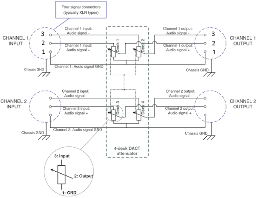

    Armand. Hvordan vil forstrkeren fungere med en Dynamic precision passiv forforsterker?
    Som nevnt tidligere så går det nok fint, men det kan hende du får litt demping av de høyeste frekvensene. Dette kommer altså helt an på utgangsimpedansen.
    Jeg vil ikke tro Leif Ernsten utstyrte sin passive preamp med mer enn 2-3k utgangsimpedanse siden han også hadde RF filter på sine forsterkere.
    Prøvde å finne noe info om dette på nettet, men det er såpass lenge siden dette ble produsert at det dårlig med info på nettet.
    Hvis den er på 3k så vil du få 0,6dB demping ved 20kHz (og 0,2dB ved 10kHz).
    Hvis du har et multimeter kan du måle denne ved å gjøre et par enkle målinger. Mest sannsynlig er den koblet slik:
    Hvis du måler motstand mellom pinne 2 på input og pinne 2 på output kan du finne det ut
    Gjør flere målinger der du starter med volum på maks og gradvis går 10dB nedover.
    En annen og enklere måling er å måle motstand mellom pinne 2 og 1 på input. Hvis denne er 10k, så vil utgangsimpedansen være 2,5k.
    Vis vedlegget 752448
    Takk for utfyllende svar. :)

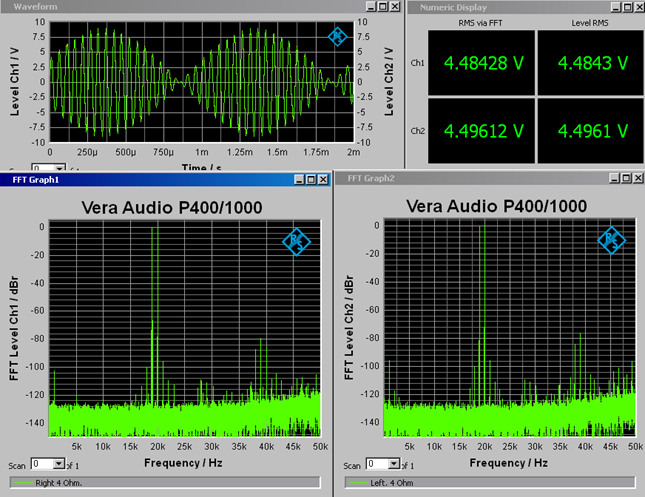

    Vil bare legge til at den største målemessige forskjellen på P400/1000 og P150/600 RS er intermodulasjonsforvrengning (IMD). P150/600 RS med Purifi 1ET400A moduler har markant lavere IMD. Intermodulasjonsforvrengning vil i motsetning til THD generere frekvenser som ikke er harmonisk relatert. Det gjør at IMD er langt mer hørbart enn THD.
    Nå måler absolutt ikke P400/1000 dårlig på IMD, men P150/600 RS er altså bedre på dette området. Under er en IMD måling med 5W i 4 Ohm av P400/1000 av hver kanal. Armand kan sikkert poste en tilsvarende graf av P150/600 RS.
    Det store spørsmålet er selvsagt om ulikheten på IMD på forsterkerne skaper en hørbar forskjell. Jeg tror svarer på det er at det kan det gjøre dersom høyttalerne har tilstrekkelig lav IMD og lytterommet er godt nok akustisk. Terskelen for hørbarheten til IMD er ikke et ferdigskrevet kapittel og dagens målemetode med kun to toner er ikke nødvendigvis god nok heller.
    Når Harman testet KEF høyttalere så scoret de jevnt dårligere på blindtester sammenlignet med Revel til tross for at var målemessig like eller vel så gode på områder man anså som vesentlige. Da forsket de videre på hvorfor resultatet ble som det ble og fant ut at koaksialløsningen til KEF skapte høyere IMD og dette ble godt hørbart.

    IMD kan være en troverdig forklaring for opplevde forskjeller når både støy og frekvensrespons er gjort rede for. Men jeg våger å tvile på at IMD grafen på 5v over her har nok IMD til å bli hørbart.
    -100 dB er ikke akkurat mengder av vreng.
    Edit; IMD målingen vist her er forøvrig bedre enn Benchmark AHB2.
    Utfordringen med IMD er at dagens målemetode med kun to toner ikke nødvendigvis er god nok til å dekke hva som er hørbart. Derfor blir det vanskelig å konkludere uavhengig om den hørbare terskelen ligger ved -100 dB eller -120 dB.
    IMD kan muligens være en årsak til folk opplever ganske store forskjeller på høyttalere hvor IMD er det som virkelig skiller. Hva som f.eks gjør at enkelte høyttalerkonstruksjoner låter langt mer likt virkelig stemmer og instrumenter til tross for at direktivitet, frekvensrespons osv. ikke utgjør en klar forskjell eller akustikken har mer eller mindre fjernet forskjellen på spredning. Det kan potensielt være IMD i og med at slike genererte toner plukkes mye lettere ut av hjernen.
    For å det slik: Dersom noen klarer å høre forskjell på Vera Audio forsterkerne i en blindtest, så ville jeg ha gjettet at IMD er årsaken.
