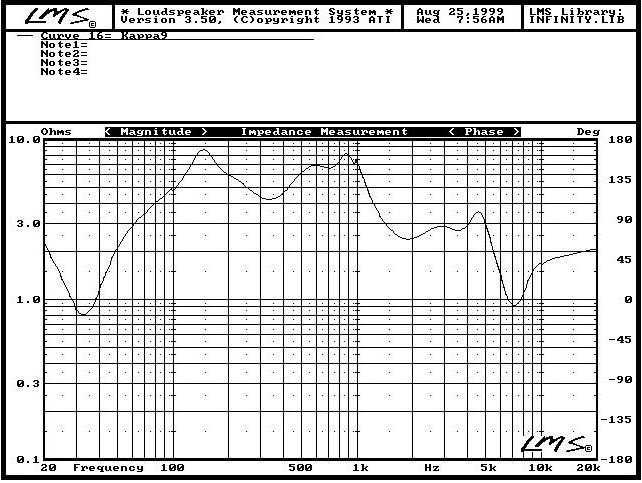

    Kan disse gi liv i Infinity Kappa 9?
    Kommer an på hvilke versjon det er og om de kan biampes eller ikke. I den aller første versjonen av Kappa 9 uten biamping og med bass extension på, så ble impedansen målt 0,8 Ohm på det laveste. Det vil ikke VA forsterkerene takle.
    Hvis man derimot biamper høyttalerne og slår av bass extension, så faller impedansen til rett under 2 Ohm ifølge noen som har målt.
    Lavfrekventdelen med bass extension slått av:
    Mid og diskant:
    Her er forresten lavfrekventdelen målt alene med bass extension slått på. Da faller impedansen til ca. 1,5 Ohm på det laveste og det vil over tid bli for lavt for VA.

    Var redd for det ja :(
    Det er forresten utgaven med bi-amp mulighet.
    Uten bass extension på ble dem litt for bassfattig for min smak.
    Tenkte kanskje 2stk P400/1000 i bi-amp kunne holde.
    Ut fra Armand sin test her
    Jeg kjører pr nå en Musical Fidelity KW750, men den slet da den allerede er brokoblet :(
    Tenkte jeg skulle teste med å kjøre ICEPower 1200AS1 på bassene og KW750 på topp. Men frykter jeg blir fri for ICEPower?
    Men etter målingene vist over her, så blir dem jo snillere med forsterkerne når man kjører bi-amp

    Armand sin test med last på 1 Ohm tok knerten på modulen. Det var riktig nok med peakeffekt på over 1kW og i 2 timer, men dette går neppe over tid.
    Du kan derimot bruke en VA forsterker til mid og diskant delen.
    Mangel på bass nedover uten extension kan jo løses ved bruk av subwoofer og dele frontene ved f.eks 80 Hz. Da klarer du deg med en P400/1000 eller P150/600 RS uten biamping. En ekstern subwoofer vil dessuten trolig jevne ut frekvensresponsen og gi lavere forvrengning. Det innebærer at du må ha et delefilter.
    ICEPower 1200AS1 er oppgitt med: Minimum load impedance 2.7 Ω.

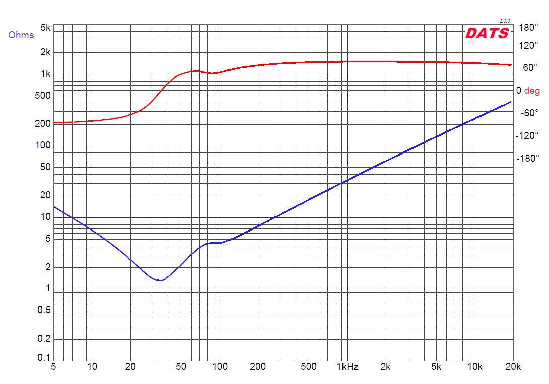

    Purifi Audio sin nye modul 1et7040SA blir nok mer egnet for lav ohm pga høyere strømkapasitet på 40A mot 20A i 1ET400A modulen.

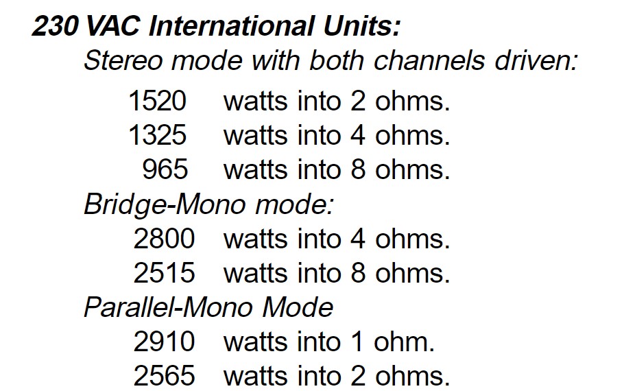

    Noen sjans for at dere i en senere versjon kan lage til en "parallell mono funksjon" (noe ala det Crown har) Enten så kjører man den i vanlig bridge for å få høyere spenning eller så velger man parallell for å øke strøm kapasiteten.
    Fra denne manualen på side 28.
    Vis vedlegget 792688
    Er ikke parallell mono så enkelt at man splitter input-signalet på begge trinnene og kobler utgangene + og + til + og - og - til -?? Som å parallelkoble batterier, i hvert fall i prinsippet...?
    Tror det må litt mer til. Man må sikre at ikke den ene forsterker kanalen forer den andre med strøm. Det vil den vel gjøre hvis den leverer bitte litt mer spenning enn den andre.
