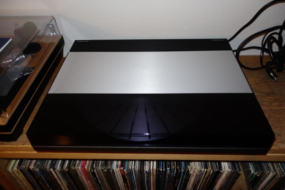

    Har dratt i hus et par B&O produkter til i senere tid.
    Denne (Beogram 9000), rett før jul:
    Og denne (Beogram CD X) i dag:

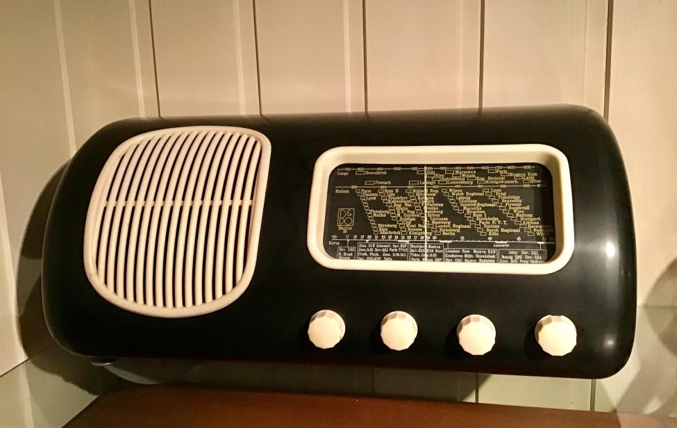

    Beolit 39 - Rett omsetningskanal?
    Hei!
    Jeg er en lykkelig eier av en renovert, fullt operativ og hel Beolit 39. Nå må det ryddes med hård hånd. Flytting fra enebolig til leilighet krever klare prioriteringer om hva som skal med på flyttelasset og hva som skal ut av heimen. Selv om Beolit 39 er et vakkert skue, er nok ikke alle enige om at den fortjener hedersplassen i ny stue. Alternativene er å enten pakke den ned og lagre, eller finne en ny dedikert eier.
    Dette er ikke den mest omsatte av B&O`s produkter. Mange av de som selges er mer eller mindre vrak. Det er et stykke mellom de som er hele i kasse og bestykning. Enda lenger mellom de som både er hele, uskadde og som fungerer med original innmat. Min er renovert av tidligere ansatt på B&O og er hel og pen og fungerer som den skal. Radio og TV-Eksperten i Odense i Danmark har en for salg. De hevder å ha bud på over DKK 50.000.
    Auksjonshuset Blomqvist planlegger en auksjon til våren eller tidlig sommer med tema internasjonalt design. Det kan være et alternativ å levere den inn der. Dog er jeg mer enn en smule usikker på om det er den rette kanalen. Finn.no og Hifisentralen.no er andre alternativer. Som det klenodiet den er blir det utfordrende å putte den i rett kategori og usikkert om rett kjøper nås. Beolit 39 har skrog i bakelitt. Overlevering fra hånd til hånd er sterkt ønsket. Om kjøper finnes i Norge til rett pris er også et spørsmål.
    Noen som har et godt råd?
    Mvh Olav E.

    Hei!
    Vis vedlegget 529664
    Mvh Olav E.
    Hei Olav.
    Er selv veldig glad i gammel elektronikk fra Struer, og har fulgt det meste som er blitt omsatt på Lauritz i mange år. Din 39'er er utrolig fin, men en nesten like fin sak gikk for en stund siden for ca. fem tusen norske. Vurderingen var 9000.- At slike ting kan selges på kontinentet for større summer, er nok et kvalifisert gjett, og det er jo absolutt rett tidspunkt å selge slike ting. Den summen du nevner tror jeg dog ikke du skal regne med å fylle kontoen med.
    Steen
    Olav E
    20.01.2009
    1.117
    2.855
    Hei Olav.
    Steen
    Hei!
    Det hadde vært lett å selge til prisen danskene mener de har bud på. Googler du finner du den som er til salgs hos radio- og tv-forhandler i Danmark. Har kommunisert med dem på mail noen ganger. Mulig de bløffer.
    NOK 5.000 for en hel og funksjonell Beolit 39 er en svært lav pris. Mye skrot har blitt solgt til den prisen. Sjekk: https://www.lauritz.com/en/auction/bang-olufsen-beolit-39/i4693245/. NOK 9.000 begynner å nærme seg noe for en hel og fungerende. Imidlertid er det også lavt i forhold til priser jeg har fulgt med på i noen år.
    For se hva jeg gjør. Å selge til dårlig pris er ikke aktuelt.
    Mvh Olav E

    Til de av dere som eier en Beogram og har behov for ny PU vil jeg reklamere litt for Thomas som driver Elektronisk Bureau:
    ELEKTRONISK BUREAU- ALT AV TILBEHØR FOR ANALOG MUSIKKGJENGIVELSE
    Han importerer bl.a Tonar som har PU´r til de fleste Beogram´s i sitt sortiment. Dette er litt dårlig markedsført, og mange er sikkert ikke klar over dette. Mao er det ikke behov for å kontakte hverken SoundSmith eller andre utenlandske aktører, dersom man ikke har en PU man ønsker å re-tippe, eller overhale da. For den tjenesten utfører ikke Tonar.
    Det er verd å merke seg at de PU´r som leveres av Tonar er eksakt de samme som man får fra SoundSmith. Årsaken er at det er noen eierinteresser mellom de to selskapene. Prisene til EB er også så gunstige at man ikke sparer noe på å kjøpe fra utlandet.
    Det man ikke får ved å velge Tonar er den litt "eksotiske" innpakningen (tre-esken) som PU´r fra SoundSmith leveres i.
    Når så en ny fresh PU er på plass (i en tangential-modell) bør man kontrollere nåltrykket. Skalaen på tonearmen kan være ganske missvisende, og man må ikke ta forgitt at nåltrykket stemmer overens. Det kan derfor være smart å kontrollere dette med en stifttrykksmåler.
    Det er trangt og lite klaring, så man må ta av tallerken for å få plassert vekten i riktig posisjon.
    Det enkelte kanskje ikke kjenner til er at det er en innebygd funksjon i spilleren for å senke tonearmen. Man holder >> knappen nede i et par sekunder. Motoren vil starte men umiddelbart stoppe igjen, samtidig som tonearmen senker seg. Etter måling trykker man igjen på >> og armen løftes.
    Om man ønsker å finjustere motvekten på armen, slik at det blir mer samsvar mellom skala og vekt, så lar det seg gjøre, men det er en litt fiklete jobb. Bak på tonearmen er det et deksel. Under dette sitter motvekten, som kan skyves frem og tilbake.
    ptb
    27.11.2008
    16.810
    22.150
    Når man først er i gang så er det samtidig kanskje på tide å gi spilleren litt TLC og da er det i hvertfall et par ting man bør sjekke og evt. gjøre noe med.
    Fremgangsmåten her skal kunne gjelde alle tangensialspillerne som opprinnelig hadde sitt utspring i mod. 5005.
    Man må først "åpne" spilleren og jeg anbefaler å fjerne PU´n før man setter igang.
    1. Fjern tallerken
    2. Skyv tonearmen så langt til venstre som mulig
    3. Skru ut de to skruene du finner under spilleren på høyre side
    4. Da kan topplaten (som er hengslet på v. side) m/støvdeksel og alt løftes opp mot høyre. Jeg anbefaler egentlig at man fjerner det bakre dekslet og tar av støvdekslet først.
    5. Du finner et stag ala gml bilpanser i bakkant på høyre side (oppe til høyre på bildet) som støtter topplaten i åpen stilling.
    a) Ta av drivreima og legg tallerken tilbake. Snurr den rundt og lytt etter lyder eller andre unoter. Vurder å rense lageret og tilføre ny olje.
    b) Sjekk både drivreima til tallerken og armførermotoren. Rengjør de i en såpeblanding (eks Zalo) og skyll de godt. Har du en type "gummifornyer" på spray/stift kan du påføre det og la de ligge litt før du tørrer av. Er reimene for slitt - bytt de. Du finner nye flere steder på nett.
    c) Rengjør subplatter der reima løper.
    d) Rengjør de 2 førerskinnene til armen og føreren (oppe til høyre på bildet) for gammelt fett og møkk. Om det fettet har vært der i 25-30 år har det tørket ut en del og dratt til seg en del møkk og forurensing. Påfør nytt lithiumfett eller ptfe (white grease) fett.
    Skru den så sammen igjen, spill plater og kos deg.

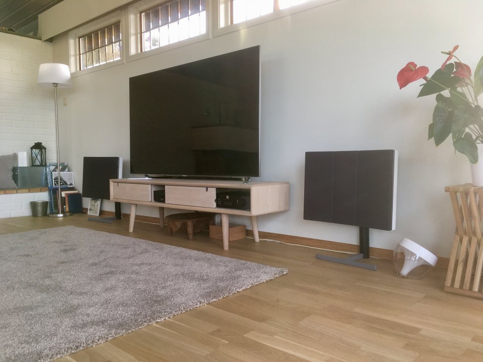

    Messel
    11.01.2013
    26
    41

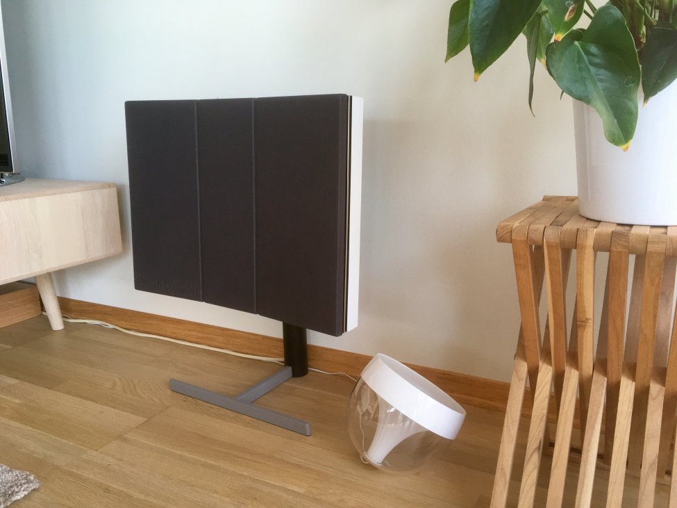

    Oisann, den var større enn det så ut som på bildet... sa kona da jeg hadde pakket ut den første Beolab 50 :)
    Fy søren så flotte høyttalere! Men jeg har altså et problem som jeg håpte noen her kunne hjelpe meg med. Jeg er helt fersk B&O-eier, og finner ikke ut av det med kablingen (tror jeg). Jeg har lyd og kan spille både høyt og lavt, men det er en skurring når de står på og mottar signal. Skurringen er konstant og like høy samme hvor høyt jeg spiller, den er også der om jeg skrur volumet helt ned. Det er også ett halvt sekunds litt høyere skurring hver gang jeg skrur volumet opp eller ned. Enten har jeg kablet det feil, eller så er det noe galt med de kablene jeg har. Håper noen her kan komme med tips.
    Altså, jeg kjøpte meg to skjermede Cat6 kabler. Den ene går fra en switch og inn i master høyttaleren, og den andre går fra en av nettverksportene (merket DPL) på masteren til tilsvarende port på slaven. B&O appen finner høyttalerne og alt vel så langt. Så skal jeg koble til en Beosound Core. Her har jeg koblet en helt vanlig kjip nettverkskabel (har prøvd to forskjellige med samme resultat) fra Power Link porten på BL50 til Power Link porten på Core. Så fant jeg en optisk kabel i roteskuffen og koblet den på eneste måten den kan kobles mellom BL50 og Core.
    Noen som har en ide om hva som kan være galt?
    cyrk
    14.07.2018
    51
    140
    Har hatt tilsvarende problemer med uskjermede nettverkskabler, byttet alle kablene med skjermede kabler så forsvant støyen.
    Rart at du opplever støy selv med optisk..
    Hvilken port på høyttalerene er tilkoblet switch?
    Gratulerer med heftige høyttalere!
    Edit: prøv å bytt kabelen fra powerlinken til skjermet.
    Koblet du den vekk når du prøvde med optisk?

    Messel
    11.01.2013
    26
    41
    Skal få tak i en skjermet kabel til i morgen og teste med den. Jeg har hatt både powerlink og optisk tilkoblet hele tiden. Fra switch går kabelen til den ene porten på masteren som er merket ethernet
    Forsøk å spill via optisk, men uten at powerlink er tilkoblet. Hvis kabelen som går via powerlink er den eneste uskjermede nettverkskabelen bør støyen forsvinne når du kobler den vekk..
    Messel
    11.01.2013
    26
    41
    Fjernet powelink kabelen og har nå kun den optiske tilkoblet. Støyen forsvinner, men det gjør også muligheten til å spille musikk. Høyttalerne skrur seg på når jeg starter en avspilling, så jeg vil tro det kommer et signal (?), men det kommer altså ikke lyd. Mulig det er noe med den optiske kabelen? Får prøve med en ny i morgen, evt en ny skjermet kabel til powerlink? Hva er best og hva er forskjellen egentlig?

    Messel
    11.01.2013
    26
    41
    Rå høyttalere, gratulerer! Hadde nylig en lyttesession i Sandvika. Kan ikke hjelpe deg med støyproblemet men; Hadde jeg vært deg, så ville jeg kjøpt en transmitter 1. Kople Core til denne og du er trådløs. Holde det rent og smooth er jo halve gleden med B&O. Kablash er jo bare SÅ 2014 -eller noe deromkring;) Hvorfor vil du kople tråder egentlig?
    Får vel lese meg litt opp på Transmitter 1 da skjønner jeg. Har lyst å få TV-lyden ut av BL50 etter hvert, og aner vel egentlig ikke hvor jeg skal starte.
    Men, støyproblemet er i alle fall borte nå! Spretta innpakningen på en 20 meters skjermet cat6 kabel som jeg egentlig skulle levere tilbake og koblet den i powerlinkporten til både Core og BL50 og alt av summing og støy er borte :) Good times!
    Takk for hjelpen, kommer nok til å trenge mer assistanse når jeg skal begynne med TV-prosjektet :D
    Godt det ordnet seg!
    Litt sent nå som du har spretta opp innpakningen kanskje.. men du kunne gjerne byttet ut kabelen fra switchen som er skjermet med den du før hadde til powerlink. Tror ikke kabel til switch behøver og være skjermet. Da slipper du i det minste og ha en 20meters kveil av kabel liggende.
    Ellers har Core både analog og digital inngang som du kan koblet TV-lyden til.
