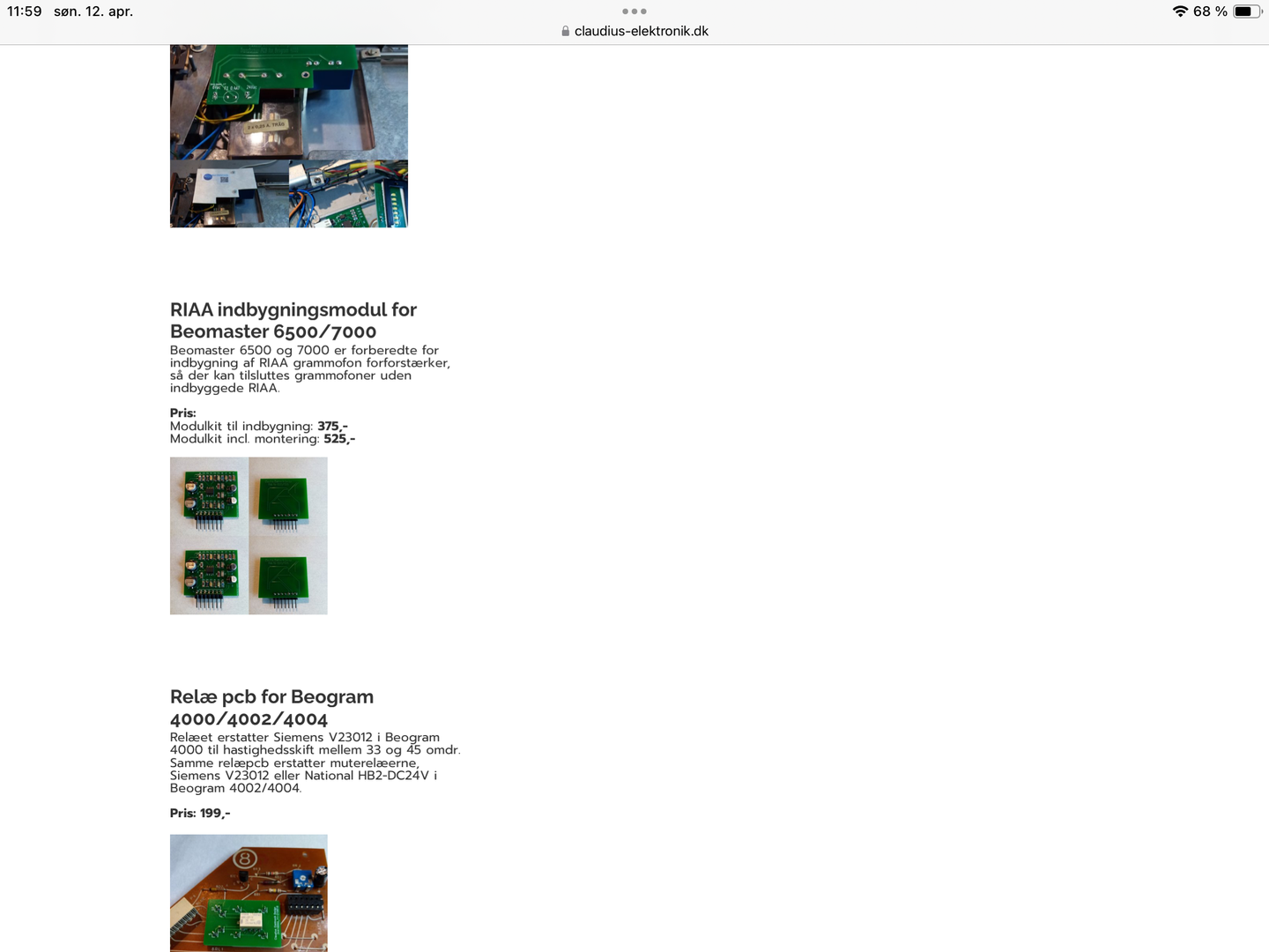

    Jeg monterte dette riaa trinnet, fungere utmerket i min Beomaster 6500

    Jeg recappet min Beomaster 6500, satte inn nye opamper i forforsterkerdelen, byttet til filmkondensatorer på alt under 10 uF og monterte dette RIAA-trinnet bygget rundt NE5532. Resultatet ble en helt annen forsterker. Lyden ble renere, mer åpen og detaljert, med strammere bass, roligere bakgrunn og bedre oppløsning. På vinyl merkes det godt, lydbildet virker mer fokusert, dynamisk og naturlig

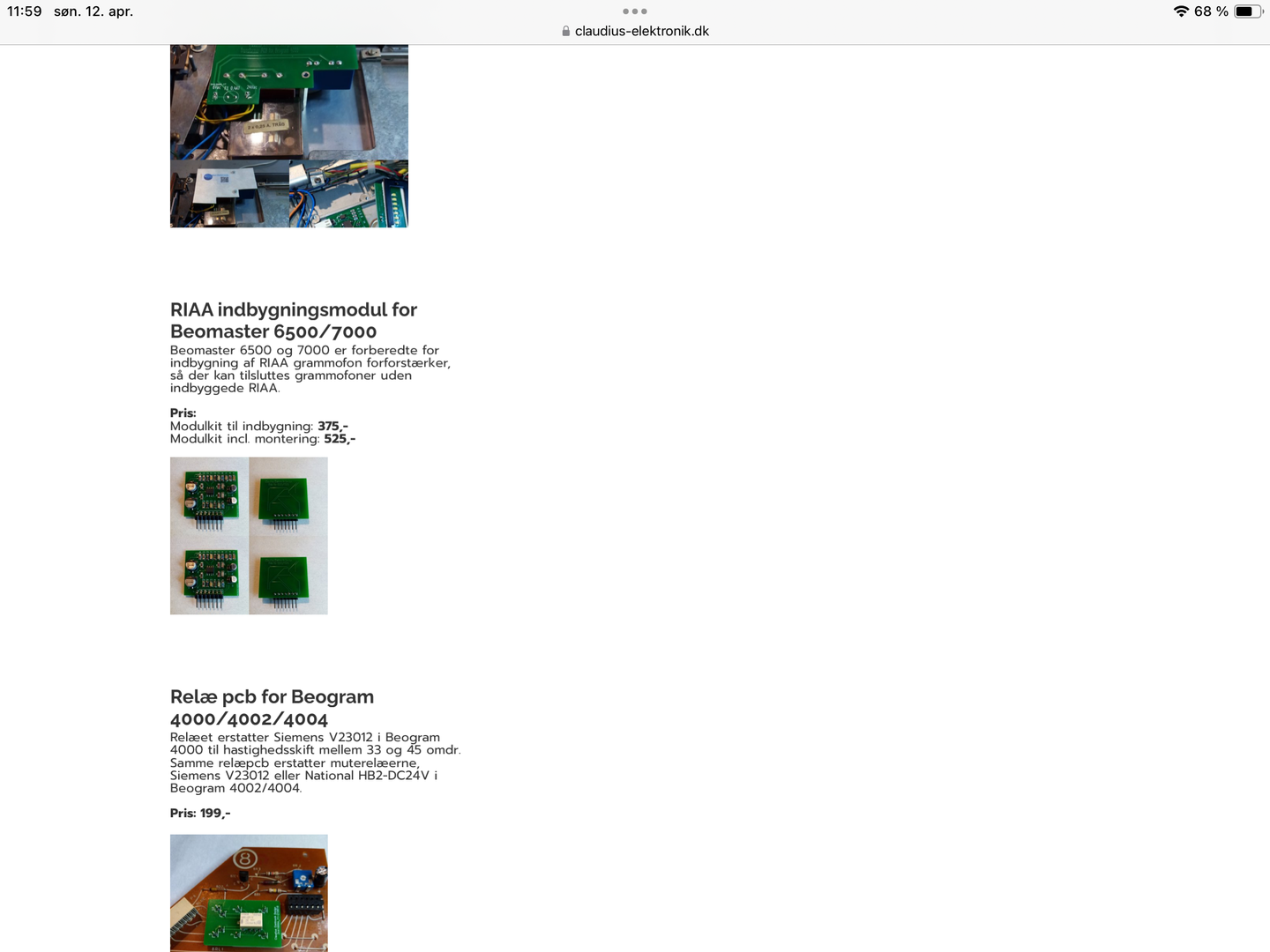

    Takk for godt svar ble ille nysgjerrig da jeg prøver finne den gamle 8001245 modulen .

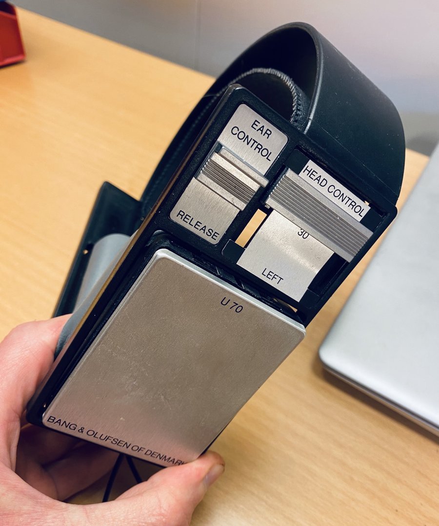

    Som om visjonen om kva eit B&O-anlegg skulle vera liksom sprang framfor den tilgjengelege teknologien. Litt som Citroën DS, kanskje. Eller som mine B&O U70, som openbert er styla for å sjå mykje meir scifi-teknologiske ut enn dei er. Dei firkanta bakplatene skjuler runde element, og brytarane er mekaniske.

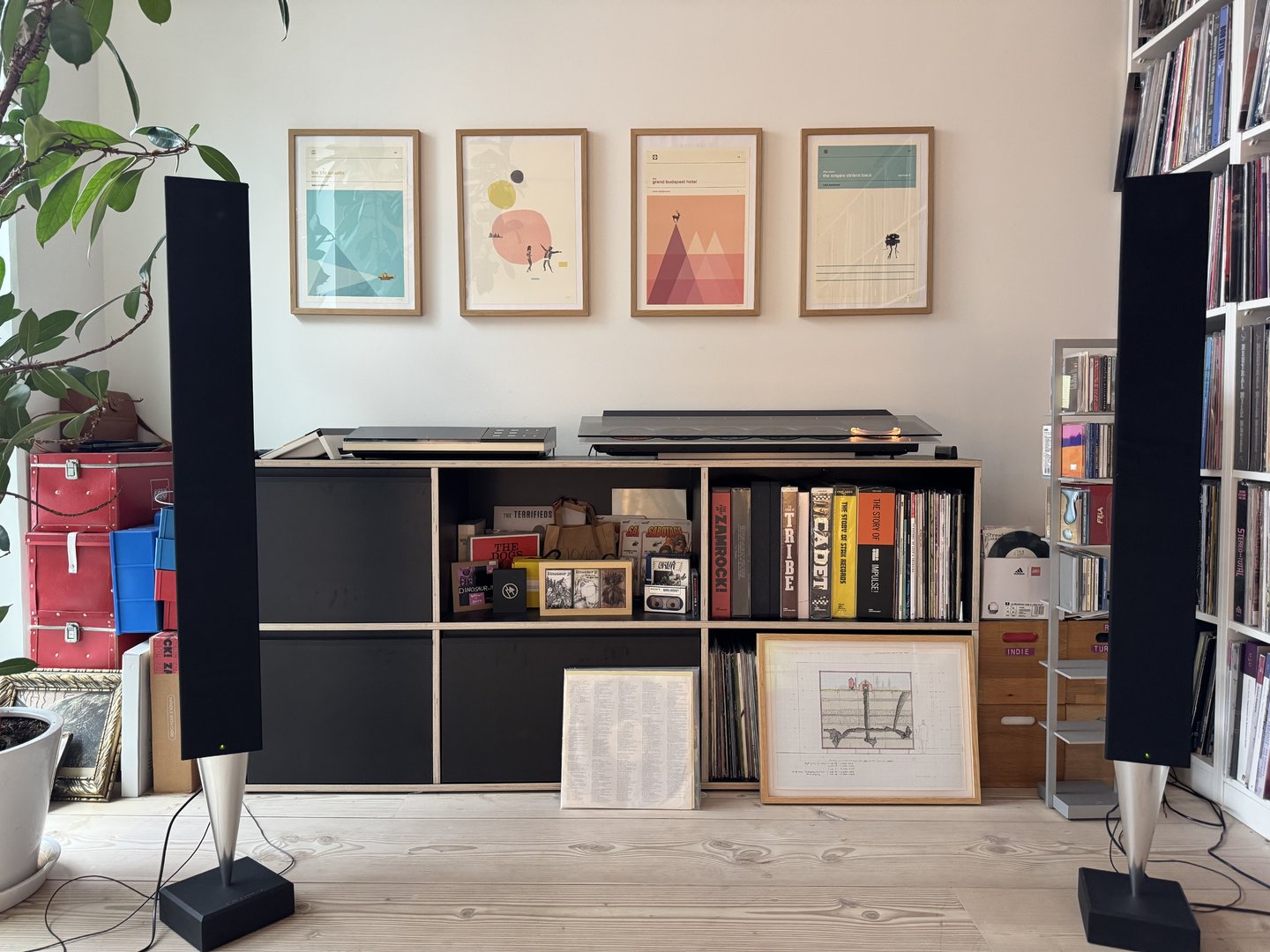

    Vis vedlegget 1192053
    Pent med Dinesen:)

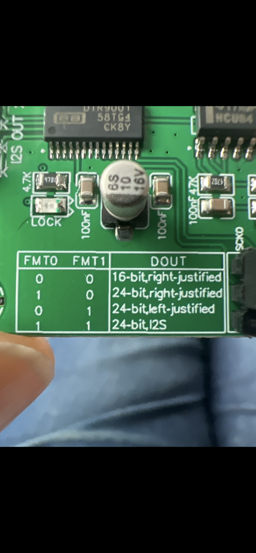

    Tenkte å montere et DIR9001-kort i en av CD 5500-spillerne og bruke den både som vanlig CD-spiller og som ekstern DAC, med en 4-polet bryter bak. Da beholder jeg den originale TDA1541-løsningen, som av mange regnes som en av de beste DAC-brikkene som er laget, samtidig som jeg får coax/optisk inn. Med litt oppfriskning av kondensatorer og eventuelt op-amp i analogdelen kan dette bli en skikkelig morsom antikvarisk DAC.

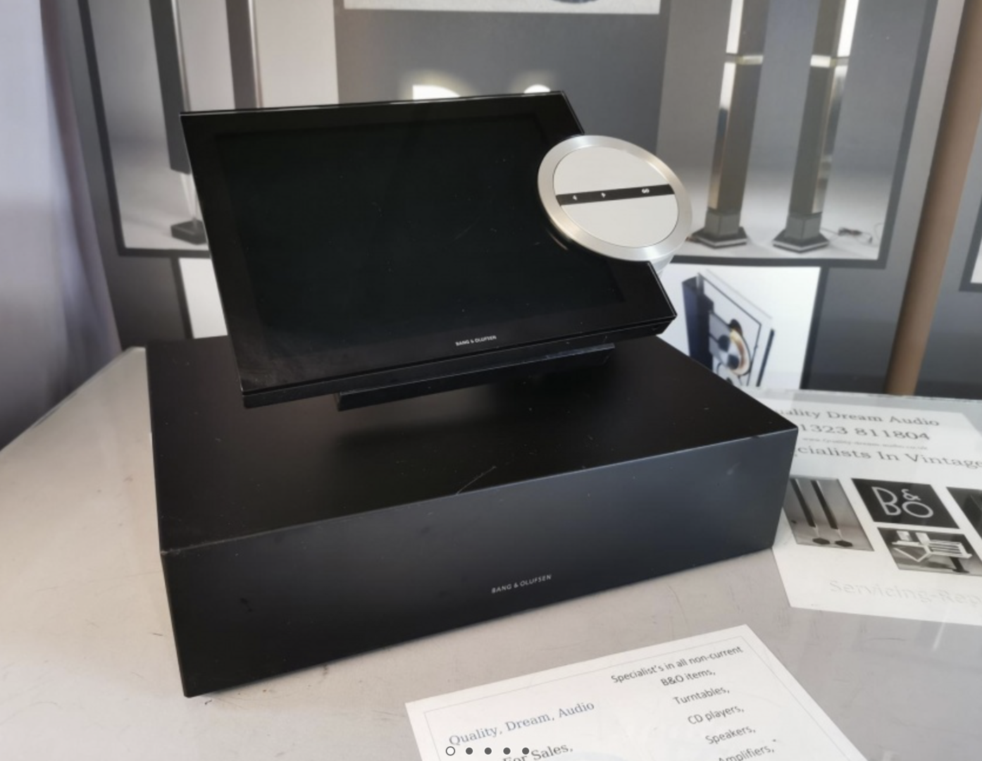

    Alt dette er 100 % sant. 100. Prosent. Det er så du er nødt til å spørre deg selv hvor helt sinnsykt frikoblet de var fra virkeligheten da de dro igang med det der. Og hvor sprøtt det må ha føltes å ha betalt ut av hvitøyet for å få noe sånt hjem, og så se hva kids i huset fikk til med telefonen eller en ipod touch. Pling plong.
    Men. Og det er fælt å si det. MEN, gåttabanen for en gjennomført kvalitetsfølelse på makkverket! Når du vrir det ene aluminiumshjulet den ene veien, dreier aluminiumsspaken den andre, og gleder deg til å snurre på det andre maskinerte aluminiumshjulet, og kjenner hvordan det glir. Søkke ta. Det finnes ikke rasjonelt, men jeg leker litt med muligheten til å klone en "Beo-disk" på 1tb over til en på f eks 12 tb og samle alt mitt digitale på den. Bare fordi. Diagnosen er jo til å ta og føle på uansett.
    David Lewis ville gitt deg en klem. Han tok meg med inn i B&Os aller helligste for å vise frem prototypen på styre-enheten. Problemet var jo ikke den, men kompleksiteten i «hjernen», samt i hvor ugjennomtrengelig MS var, sammenlignet med hva OS kunne levere på samme tid.
