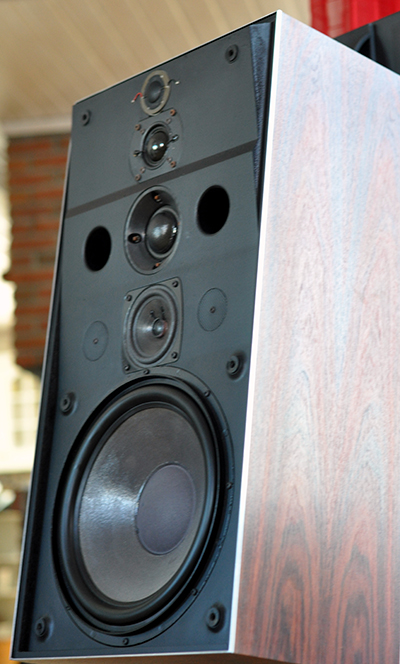

    Toppmodell fra mid-70's som har fått nye skumkanter + nye lytter og motstander i delefiltret.
    Etterhvert skal også treverket friskes opp :)
