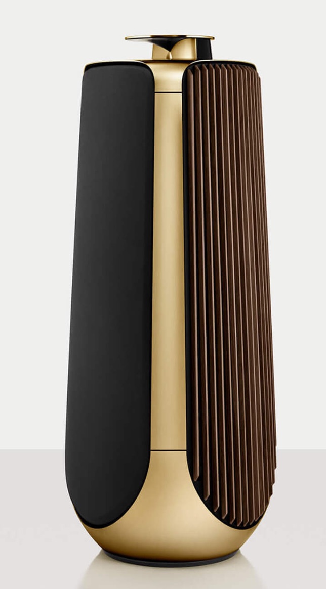

    Er på ferie og gikk inn hos B&O i Ålborg DK. Så/hørte på de nye Beolab 50 i Brass. Forførende for både øye og øre! Wow!

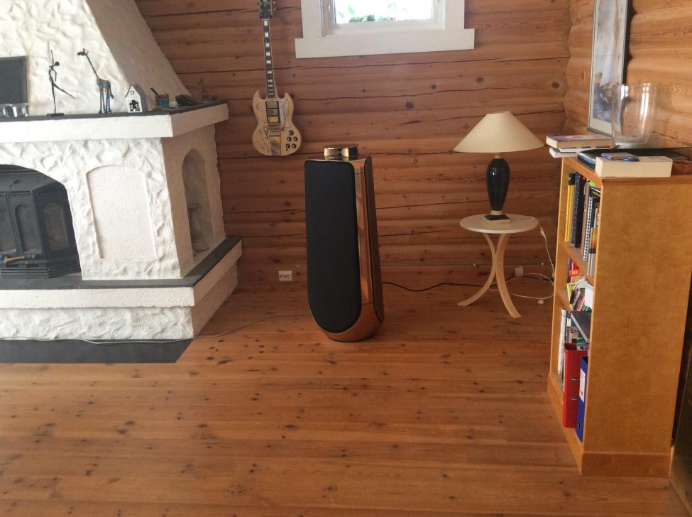

    Ny SW til BL50 og ny app! Så nå virker det som det meste av den meget omfattende funksjonalitet er på plass. Her er det virkelig andre boller, 62 siders manual som går helt i dybden på hva og hvordan du Tweeker dine nye BL50. Et «artig» presett som nå er lagt inn er BL5! Prøvet den i går og det virker, din BL50 lyder faktisk som en Beolab 5...

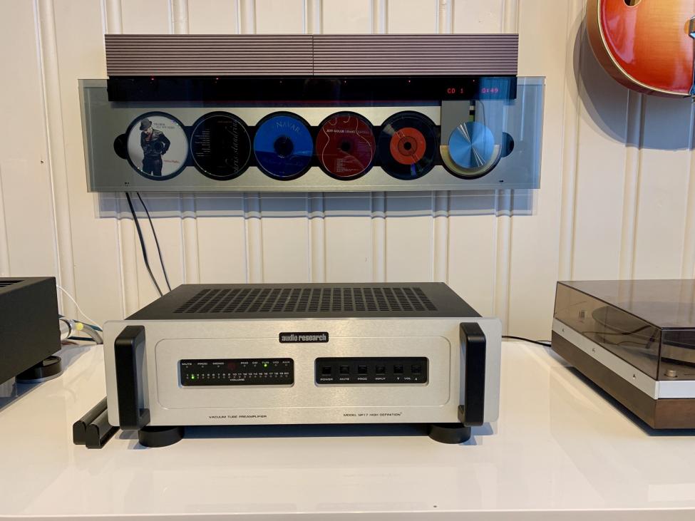

    Så ble det endelig en BeoGram! Strøken 7000 med en frisk MMC2! Dette var den siste high-end BeoGram og gikk ut av produksjon i 94. Den er utstyrt med innebygget phono/RIAA så den koples rett i Beolab-50.
