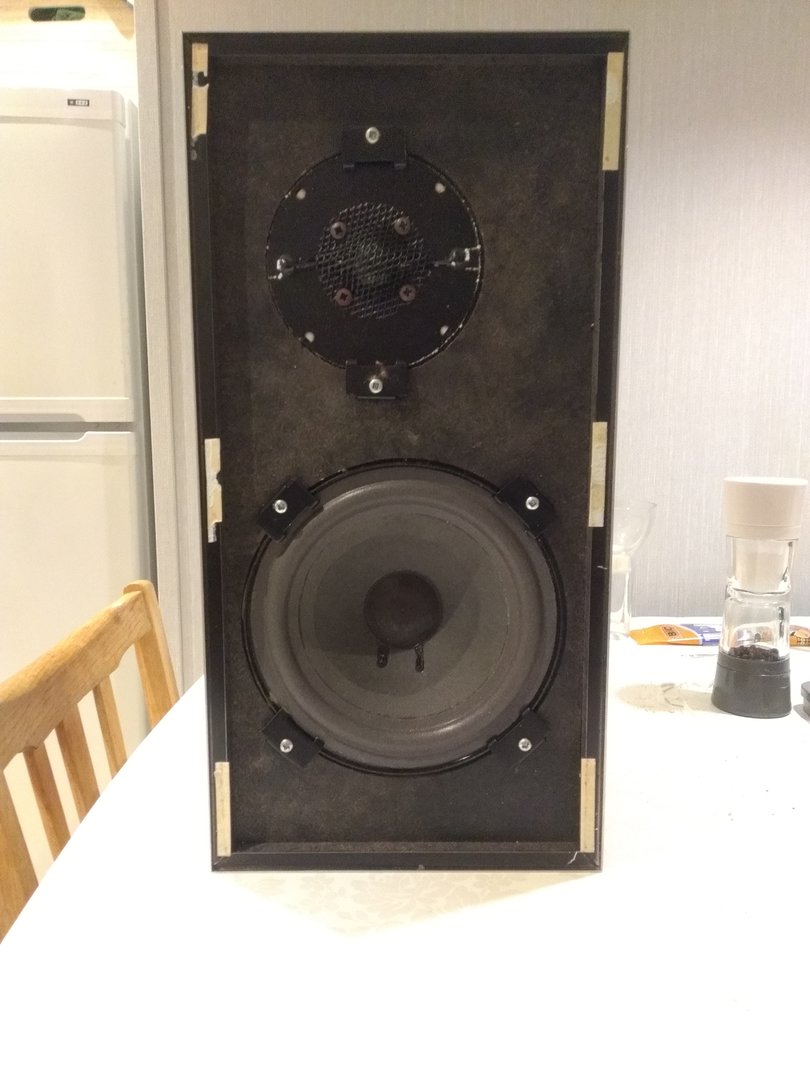

    Tøft :) har et par stygge RL7000 liggende hvor ny foam til basser er på vei i posten fra USA , låter det litt ok så skal de få nytt trekk pluss oppussing av panelet på sidene litt kult det sitter høykvalitets NOKIA mellomtone i dem :)

    Hehe! Flyttet videre siden den gang jeg postet, men HT har jeg i reserve og benyttes en gang iblant :)
    Men hørt det er vanskelig å «operere» HT i RL serien? Tenkte jeg skulle se på elementene selv, men la det på is siden de tilhørelatende spiller bra
    Ikke vanskelig i det hele tatt bare skru ut samtlige skruer i ryggen så deles den , skal se om jeg kan få tatt et bilde av innmat så vet ca hva du går til:)

    Kommer til å la de være så orginal som overhode mulig foruten nytt skumoppheng pluss stygge skader på karosseriet de ser ut som forrige eier har dratt dem over grusplassen ( særs dype stygge riper på kortsiden rundt hele ) vel kanskje de for et nytt trekk også ? hmm :)
    Eneste jeg gruer meg litt til er montering av ny foam det magnet gapet er det trangeste jeg har sett omtrent ikke spillerom pluss det lite styring i spider til hjelp ( vinglepetter)
    Tror jeg må sette signal på spolen når siste flens på foam skal limes ( kjipt ende opp med :alien::poop: )
    Rl 60 har skumoppheng,og de må byttes grunnet morkenhet.
    Rl 6000 har gummioppheng og morkner ikke,trenger ej byttes.
    RL 60.2 er versjonen mellom disse to,hva har den..?

    Ahh..gummioppheng.
    Da har det ikke noe for seg for Britfi å åpne sine Redline
    (som forøvrig er enkelt nok når man har løsnet ALLE skruene)
    -medmindre han ønsker å recappe delefilteret.
    Om ikke delefiltre er blåst ved overbelastning er det neppe mye å hente på recap av RL.
    Heng de opp på veggen og ha det moro med de istedet..
