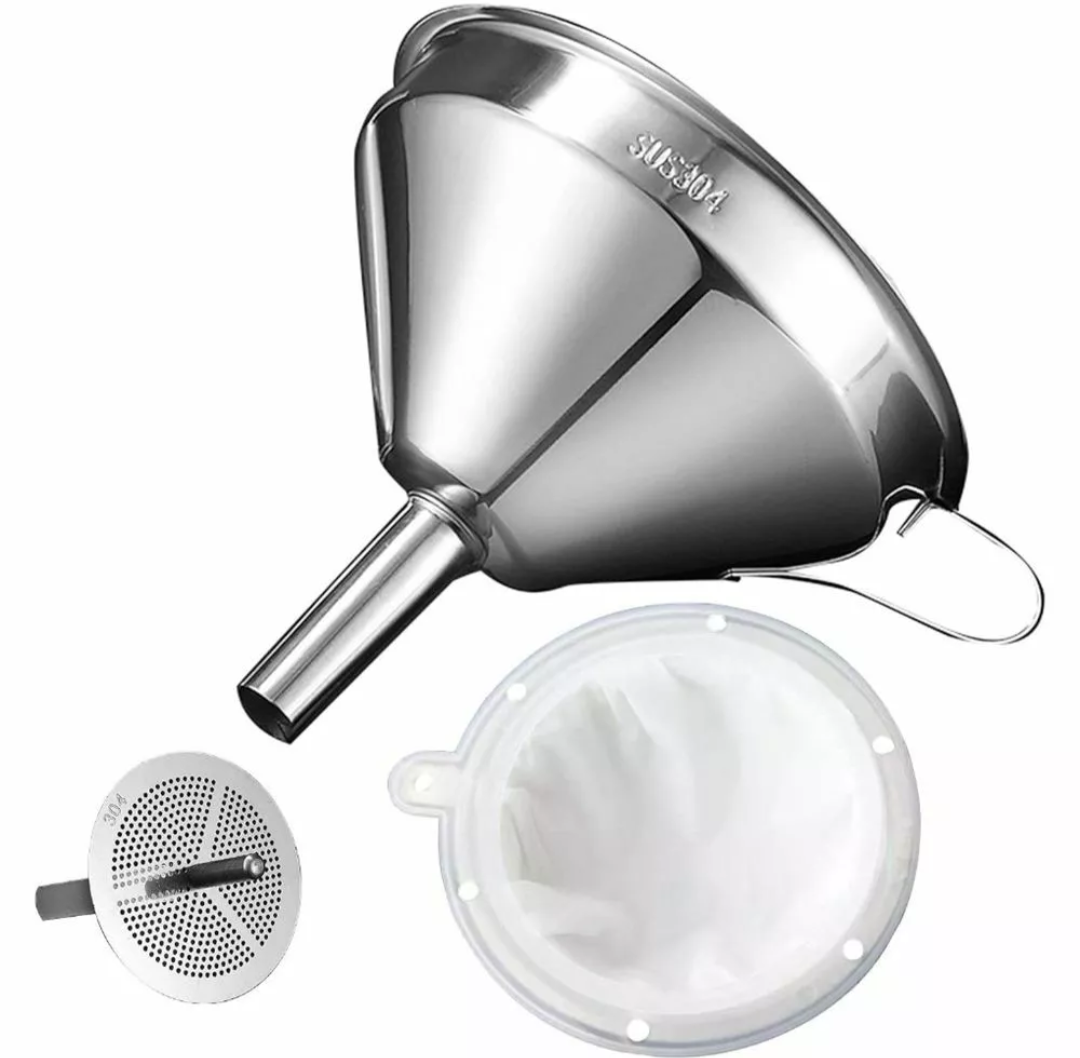

    Kjøp en finmasket "funnel" på ebay og sil igjennom den. Koster bare en hundrelapp.

    Har prøvd kaffefilter, men det tok laaaaang tid å rense igjennom seks liter, synes den jeg la ut fungerer perfekt.

    Denne er perfekt i mine øyne. Spesielt om man plukker opp et 600 mesh (16 mikron) filter i stedet for det som følger med. Over 600 begynner det å bli så fint at man må stoppe opp underveis, eller tømme saktere fordi motstanden er for stor.
    Filterpapir er lettere å få i finere graderinger enn et mesh filter. Det enkleste trikset er å varme opp vannet. Viskositeten er circa 0.3cP ved 90C i forhold til 1.0cP ved 20C. Kjør på litt trykk i tillegg så er det gjort på sekunder, selv med 2.5 mikron filter.

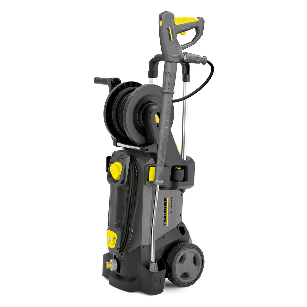

    Hvis det er et så stort problem med skitne plater og partikler så foreslår jeg en skikkelig vask med denne først
    (kan anbefale den, da jeg har en slik til bilvask)
    :cool:
