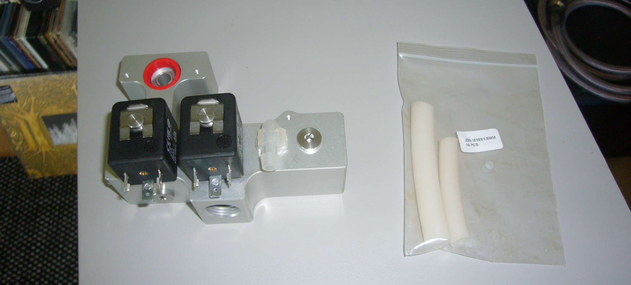

    For et par uker siden, fikk den "nye" sitt første store problem.
    En av ventilene lekket, så vannet render tilbake etter at maskinen er tømt = jeg hadde 10 sekunder
    til å fjerne platen etter ennt tørking. Ellers blev den våt i bunnen.
    Skrev til Degritter, og som vanligt....... Top$$ super service.... hun skulle ommgående sende meg nye
    ventiler U/B.
    Trodde, jeg skulle få 2 nye ventiler, som jeg måtte bytte selv....... Men se, hva som var i pakken........ Helt uten
    å kreve hverken porto eller annet:
    Kanskje Degritter er dyr i utgangspunktet, men tror neppe det finnes noe firma i 2025, som er
    service-minded på linie med Degritter. De får 10 stjerner herfra (y) (y)
    ventiler U/B.
    Vis vedlegget 1124235

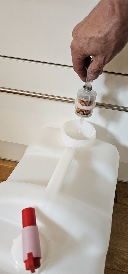

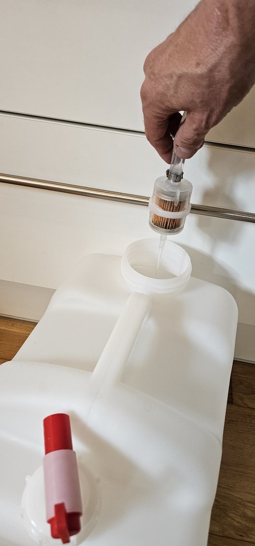

    Snart 100 ferdig vasket. Rensevesken blir kjørt gjenom ett filter for hver "økt"
    steinost
    22.01.2004
    13.350
    11.291
    Lillestrøm
    Hvilken type filter er det?
    Bare ett litt stort bensinfilter.
    Tar til seg overaskene mye, når jeg heller tilbake og lar det stå en stund. Kan jeg ikke se noe i vaskeren.
    Om det er det optimale veit jeg ikke.
    Men veldig lettvint.
