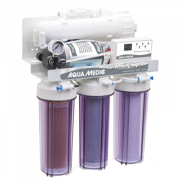

    vidarje
    24.10.2009
    5.839
    4.313
    Rasta
    Det er vel bare å krype til korset slik vi akvarister har gjort og kjøpe en sånn :giggle: :
    PS! Osten det er bare å komme innom med en kanne :giggle: Jeg bruker ca 1t40m på å lage 25liter.
