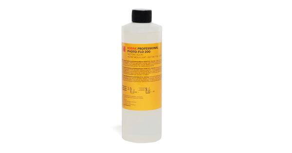

    For ultranerder skal det brukes Photoflo og ikke Zalo...... :cool: Photoflo er det vi brukte for å få vannet til å renne av filmen etter framkalling, og erenda å få tak i...

    Så fotobutikker ? Som ble lagt ned for 20 år siden omtrent...

    Kan fortsatt kjøpes på nett ... bare å google.... S/H foto og framkalling har faktisk en liten renessanse blant andre nerder... :ROFLMAO:
    Denne?
    Ikke Zalo.
