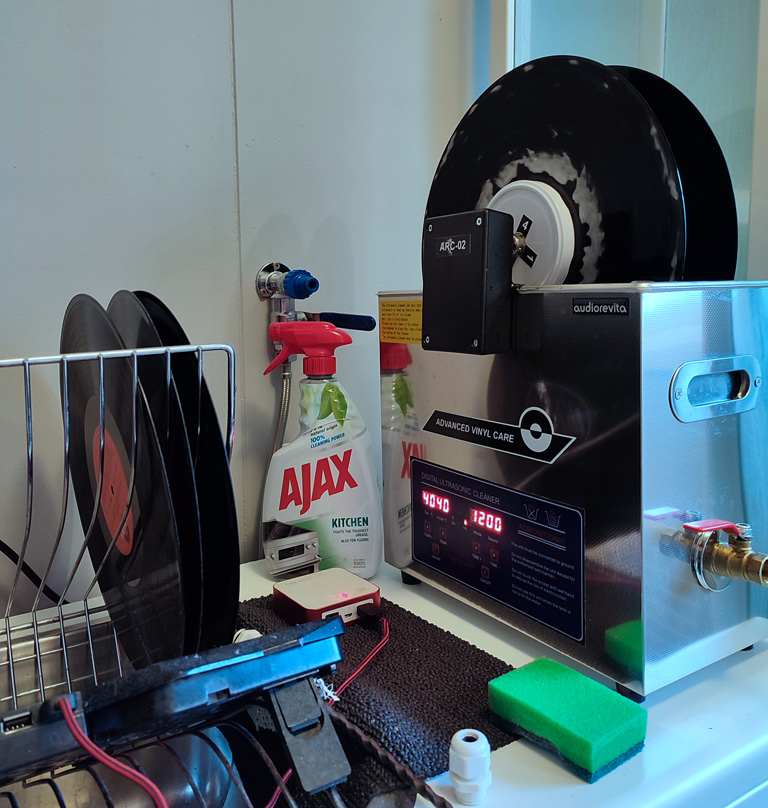

    Er det problem med meir enn 1/7 isopropanol? Tenkte 1/7 av 6 L er ca 0,85 og helte i. Men 6 L er tydelegvis ikkje det som skal hellast i totalt, så blandinga blei sterkare enn 1/7. Må eg blande på nytt eller går det greitt?
    Elles hadde eg stålsett meg for støyen, men synest det er heilt akseptabelt når eg let att døra til vaskerommet.
    No surrar det og går 3 plater, 30 gr og 3/4 rpm (minste alternativ på justerpar straumadapter).
